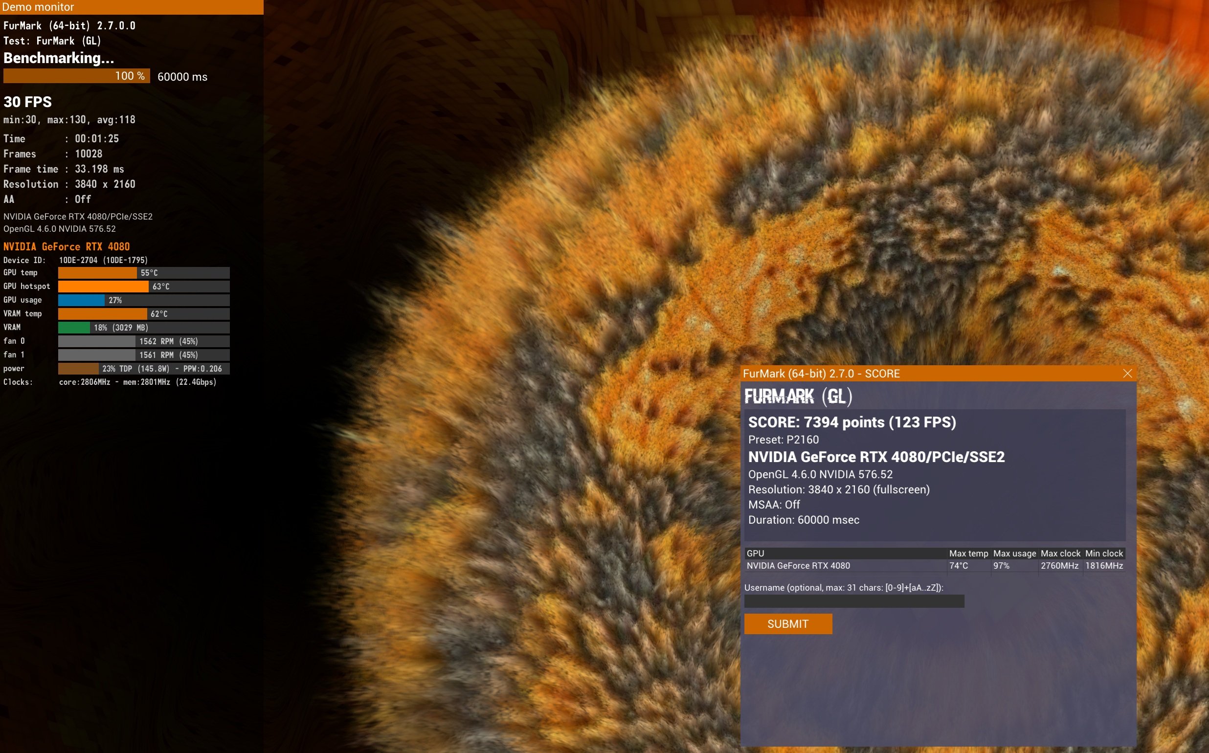

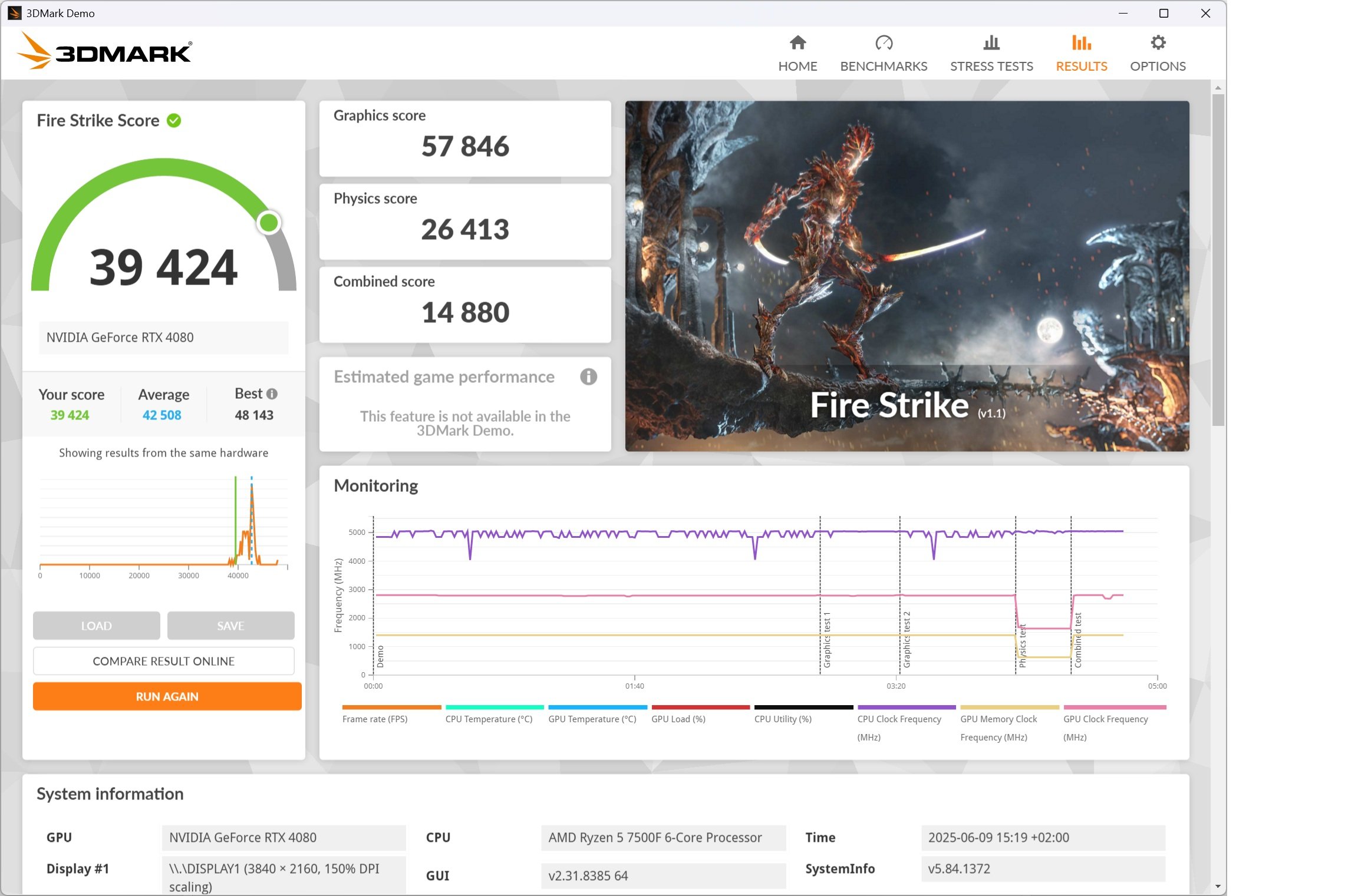

Ich habe mir kürzlich eine gebrauchte RTX 4080 gegönnt und getestet. Dabei zeigt sich, dass sie relativ deutlich "underperformt", insbesondere in 4k.

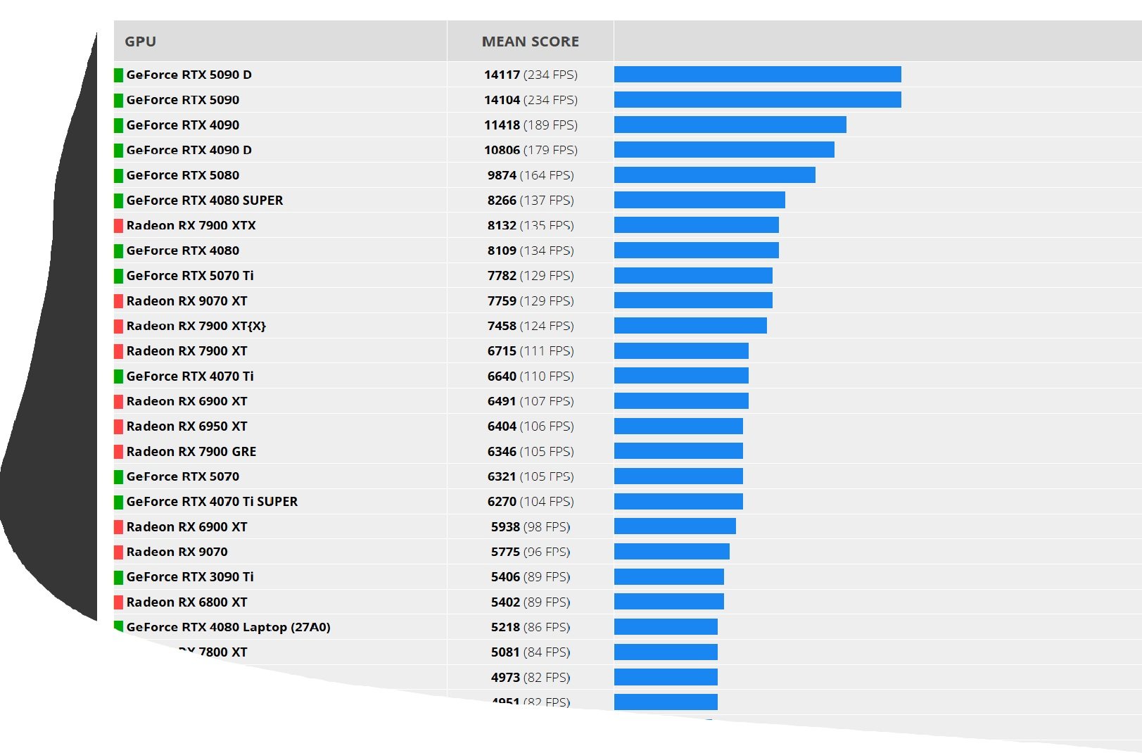

Benchmarks (siehe Screenshots) wie 3D Mark Firespy, TimeSpy, SteelNomad oder Furmark zeigen niedrige Ergebnisse als der Vergleichsdurchschnitt.

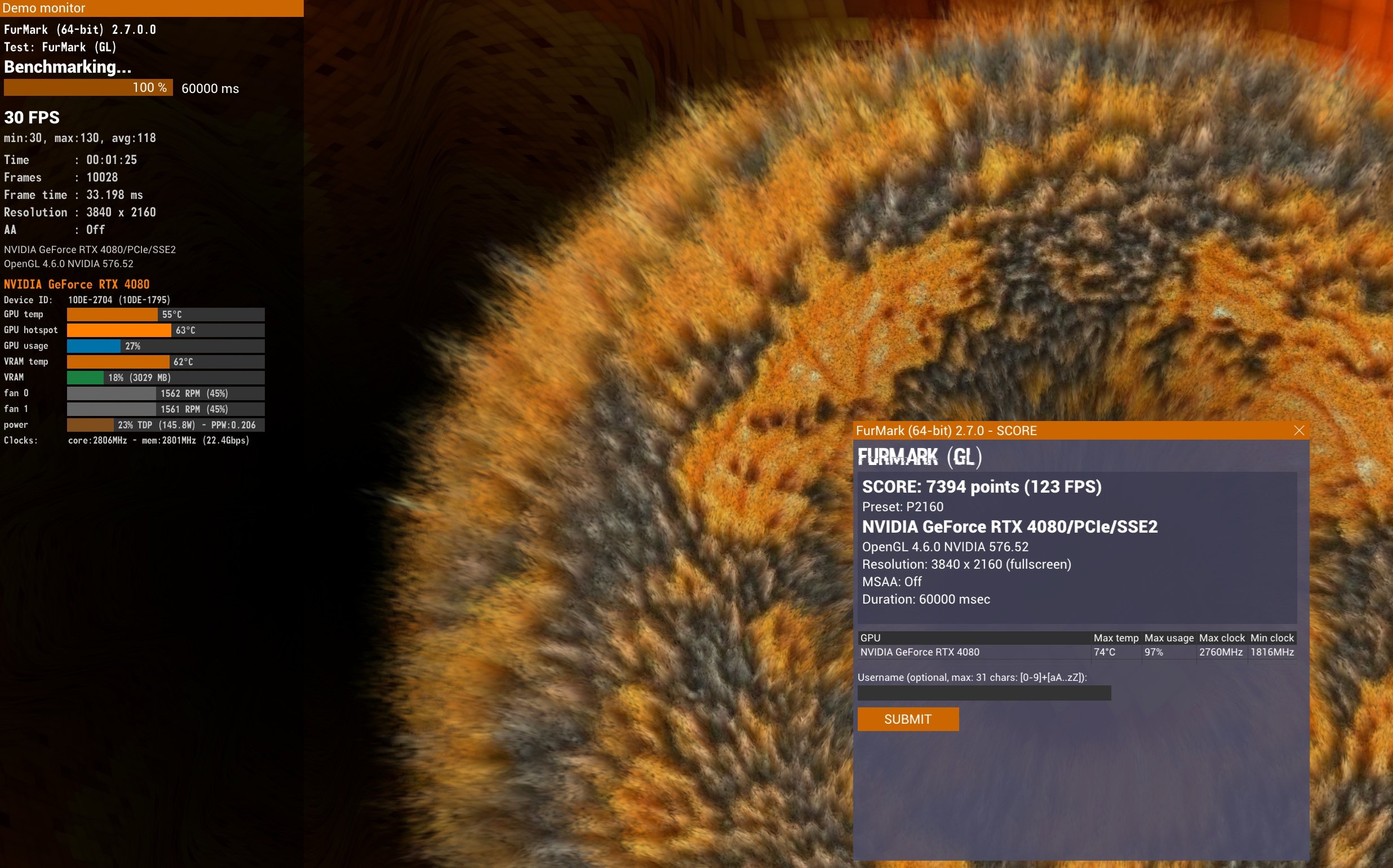

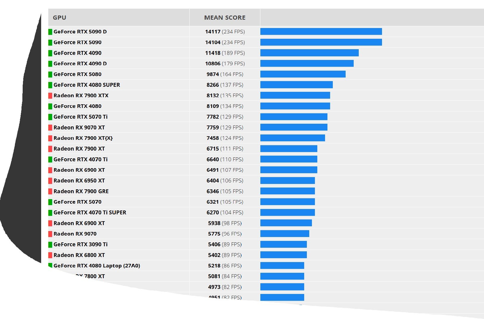

Furmark beispielsweise unter 4k: 7300 Punkte statt 8100 Punkte.
In WQHD sieht es generell besser aus, allerdings liegt auch hier die Karte unter dem Durchschnitt, wenn auch nicht so deutlich.
Wichtig zu erwähnen: Die Auslastungsschwanken treten in den Grafiktests auf, nicht in den CPU Tests oder den "Combined" Tests (bzw. da ist es klar, dass die Graka nur zu einem Bruchteil ausgelastet wird).
Was mir aufgefallen ist: In den Benchmarks (insbesondere Furmark), fällt die Auslastung der Karte häufiger mal auf ~60% kurzfristig, um dann wieder voll ausgelastet zu werden.
Auch in den 3D Mark Benches wird die Karte max. bis 92% Ausgelastet, dafür aber durchgehend.
Mit meiner alten RTX 3080 hatte ich diese Probleme nicht.
Auch in Spielen läuft die Karte unter 4k mit häufigen Stotterern (häufig ist die Karte nicht mal zu 80% ausgelastet), während die Karte in WQHD (bei ca 55-60% Auslastung) absolut flüssig läuft.
Ich bin überfrage was da los ist bzw. ob das evtl sogar "normal" ist.

Karte manuell übertaktet auf dem Core und Speicher --> bringt definitv etwas, liegt dann aber immer noch unter dem Durchschnitt in 4k.
Habt Ihr Ideen / Input?

Auch im Vergleich mit anderen System mit 7500F werden zu wenig Punkte ausgegeben.
Ich habe des Weiteren auchdie Physics Score mit anderen 7500F verglichen und die Score passt.
57800 Punkte im Graphics Score sind leider zu wenig im Vergleich mit anderen RTX 4080 (und auch mit 7500F im System)

Das Problem am Firestrike kann sein daß er aufgrund seines Alters durchaus in ein CPU Limit läuft. Es ist nun Mal ein alter DX11 Benchmark. Kann man wenn man das Monitoring nebenher offen hat aber sehen.
Mal als Vergleich, eben fix gemacht:
Graphics Score ist garnicht so viel höher wie bei dir, allerdings nutze ich auch einen 7950X3D.
Reaktionen: C0nsciousness und kachiri

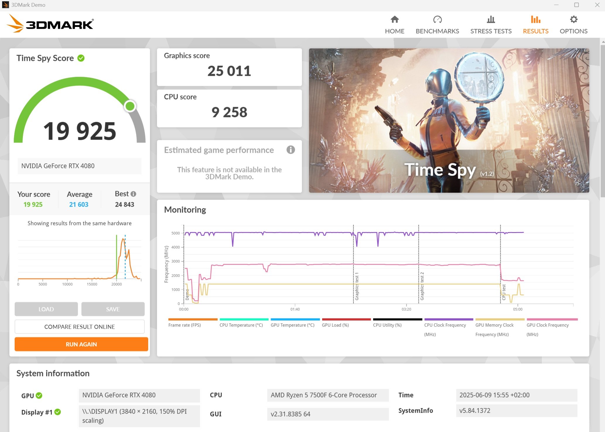

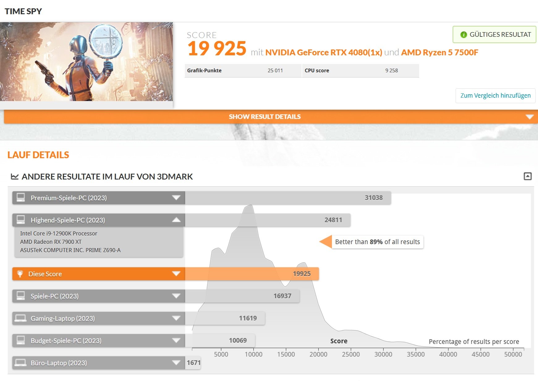

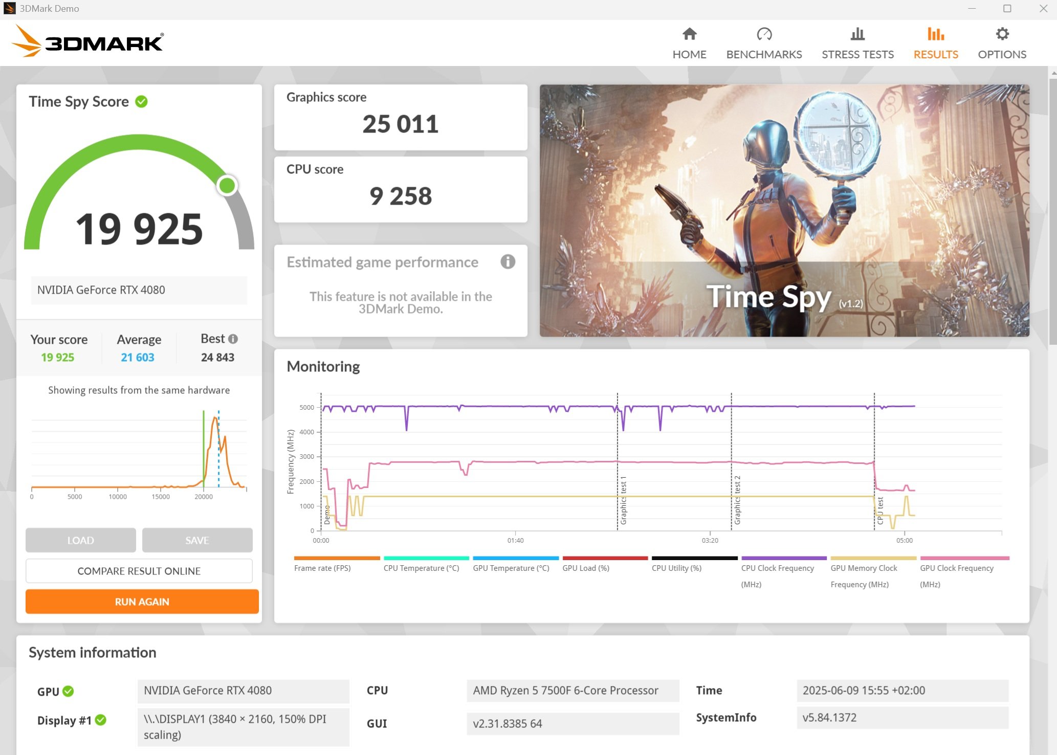

Hier die geforderten Vergleiche.
habe jetzt den Time Spy laufen lassen.
Ich kann auch noch den Steel Nomad anwerfen, der dauer auch nicht lange.

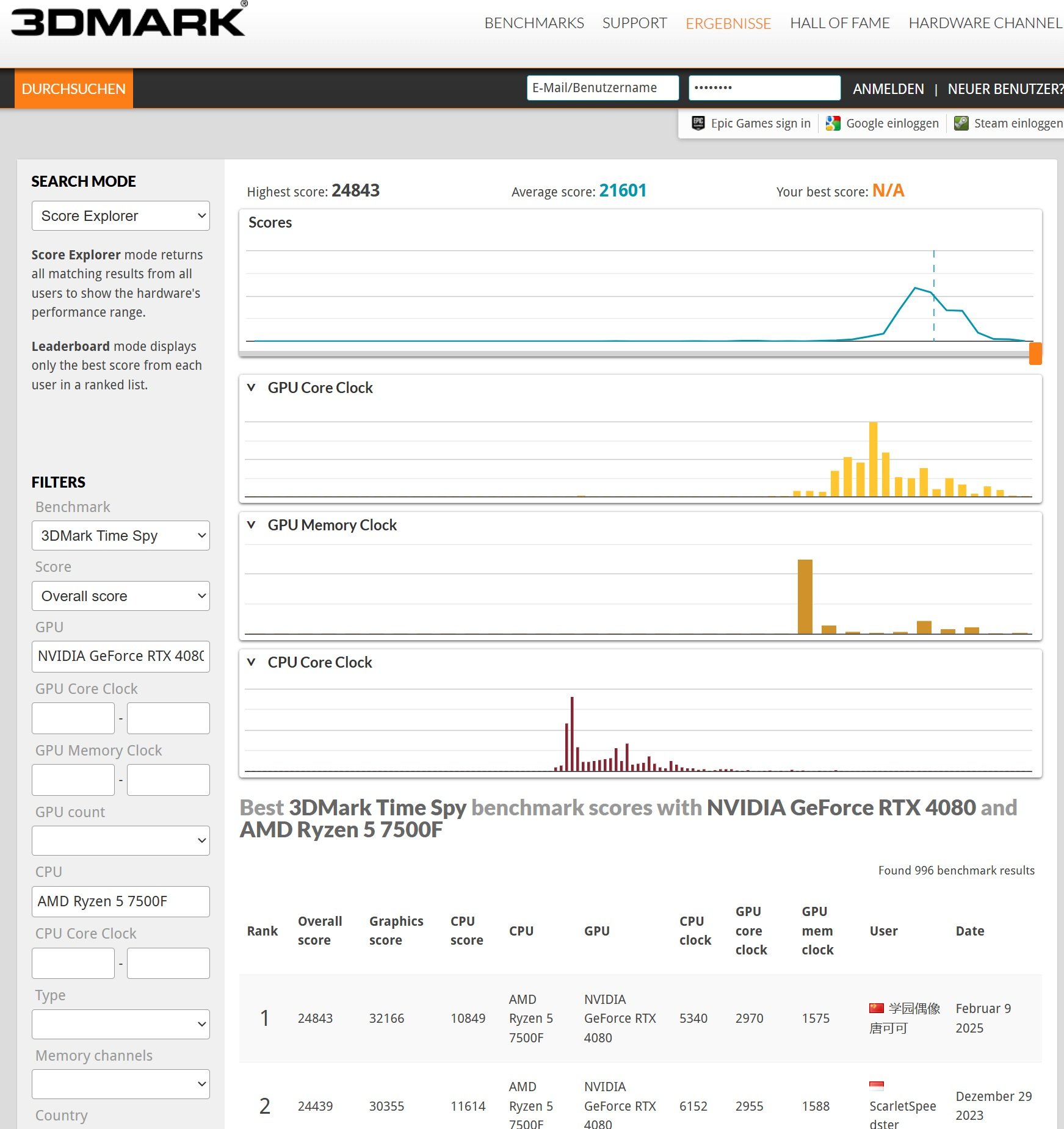

Leider findet er kein Vergleichssystem mit einem 7500F, deshalb seht ihr jetzt nur die Top Ergebnisse, mit 32000+, das ist natürlich jetzt nicht so vergleichbar, da die die Karten übertaktet haben. Aber selbst Karten mit Normaltakt haben im TimeSpy beispielsweise im Average 21600 Punkte (siehe Screenshot).

Hab alles ausgestellt (selbst Rivatuner/Afterburner, Steam etc.)
Die Temperaturen sind unauffällig (75°C max, Hotspot natürlich etwas heißer, glaube bei rund 90°C).
Normal sein sollten alles um 21600 +/- 300 Punkte.

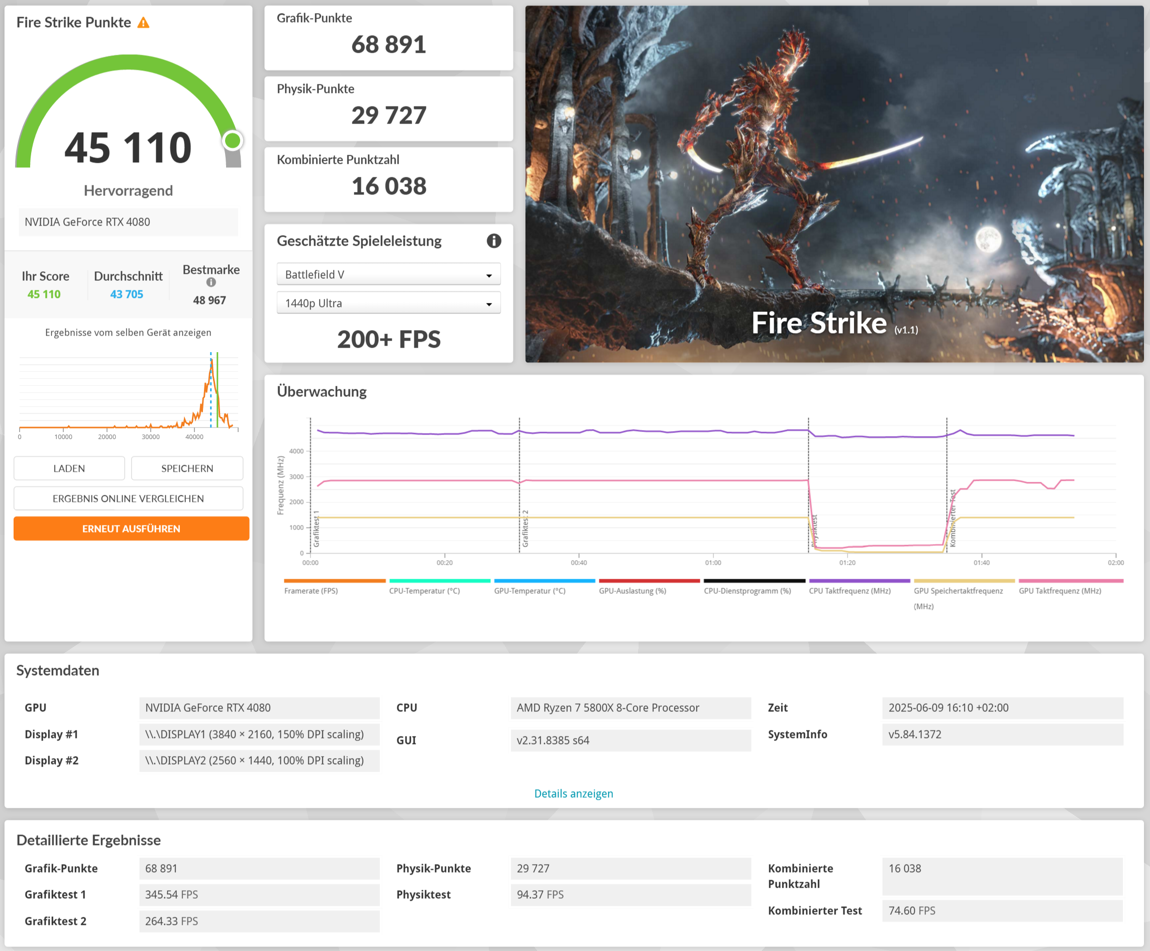

Ich habe grade mal gebencht in 4K und komme mit meiner 4080 auf
68891 Grafikpunkte
29727 Physik-Punkte
und einen Gesamtwert Fire-Strike Punkte auf 45110
mit einem 5800X.
Bei mir ist alles @Stock bis auf XMP und PBO Auto.
Okay, dann fehlen 8% Leistung zum Durchschnitt. Würde daher mal sagen, dass grundsätzlich dein PC und Spiele funktionieren. Vielleicht irgendeine kleine Einstellung.

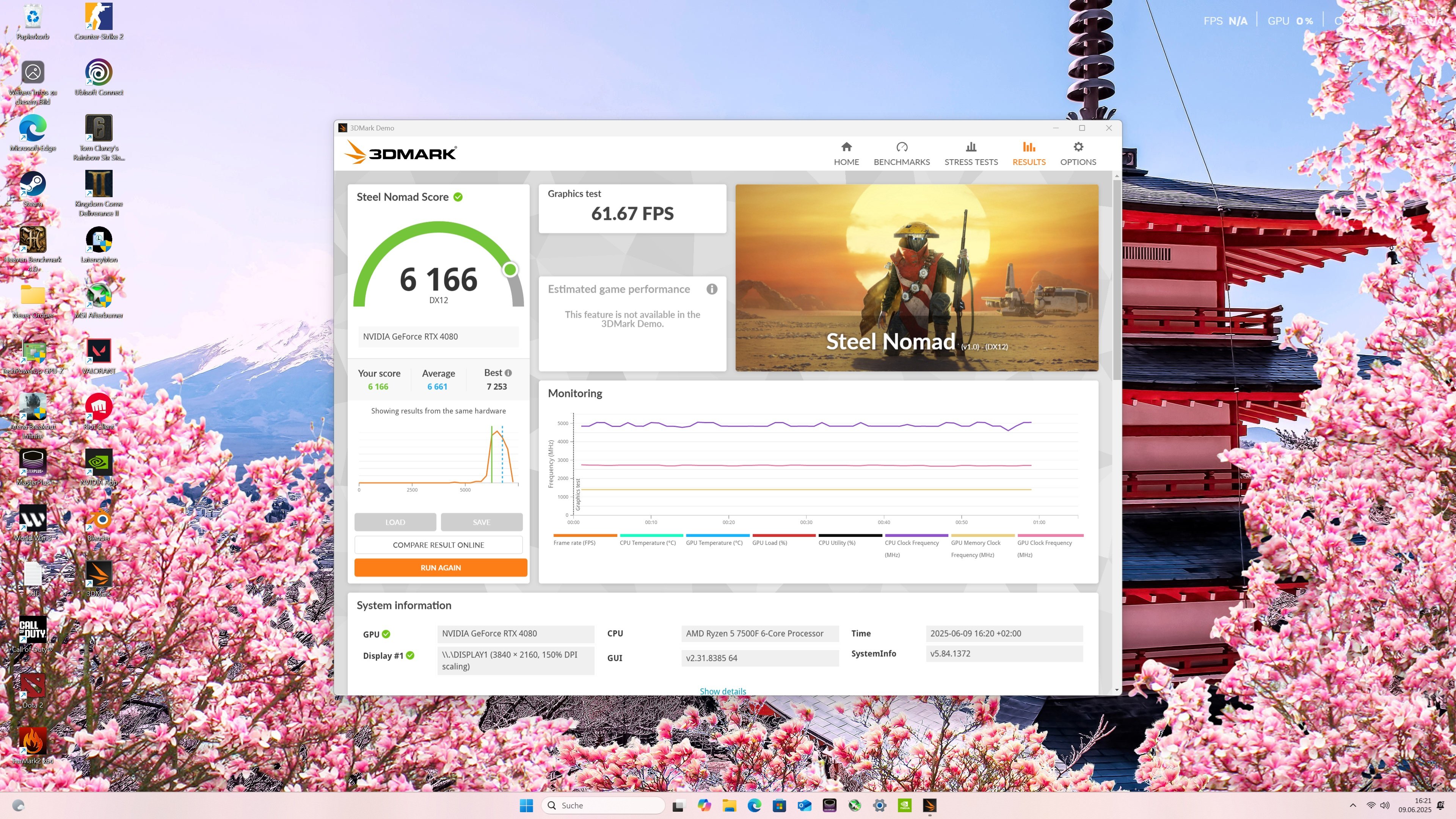

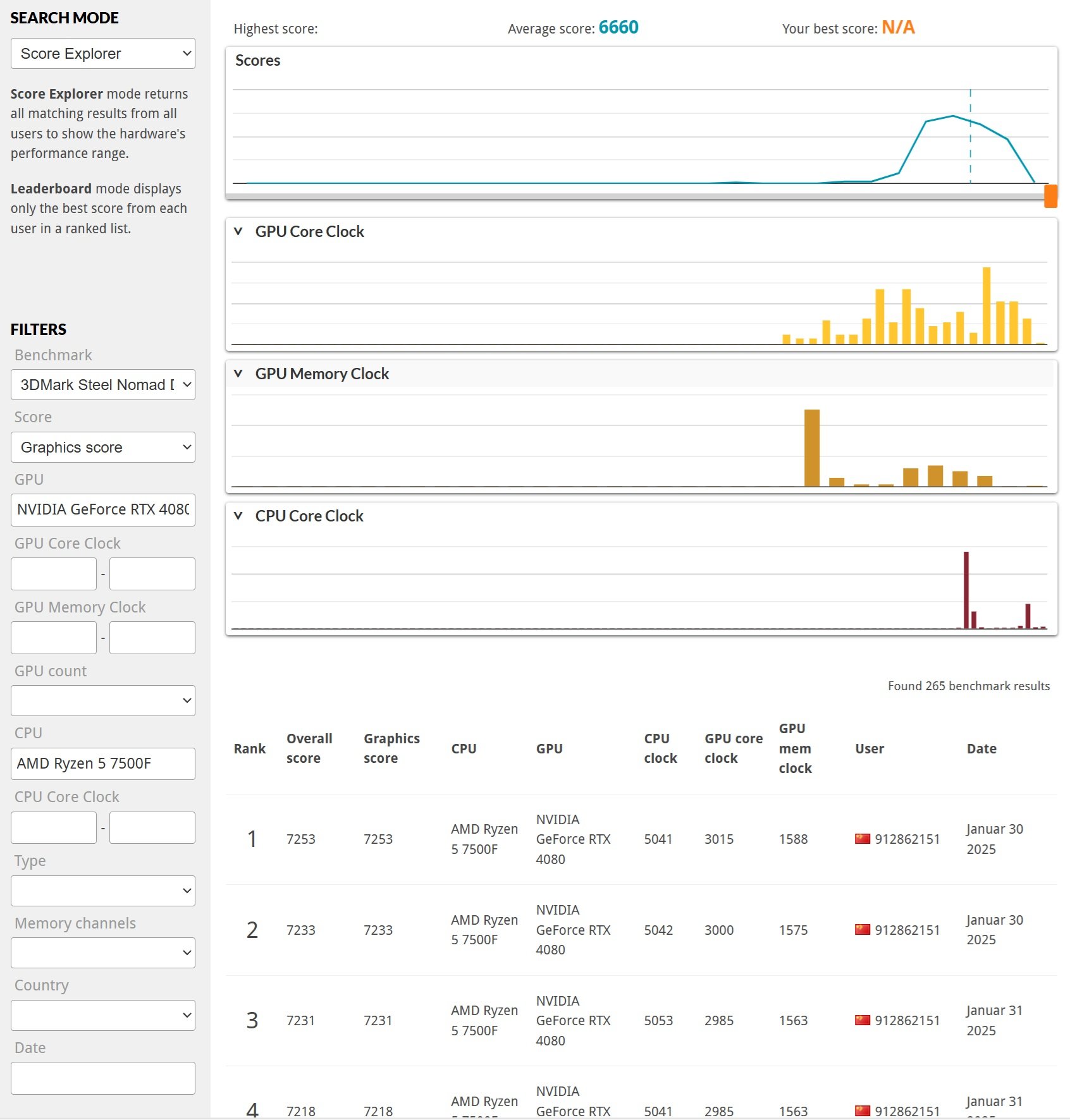

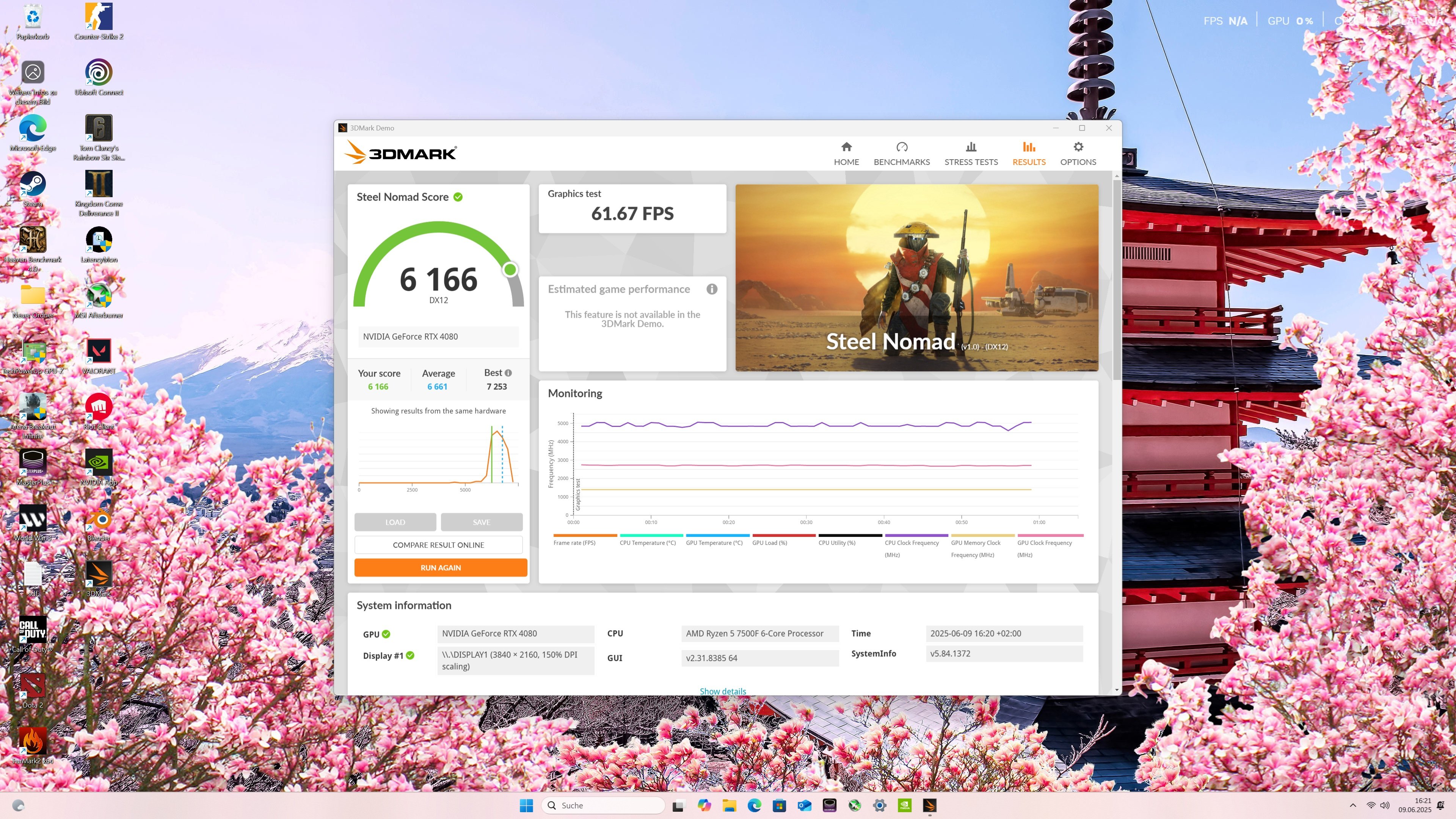

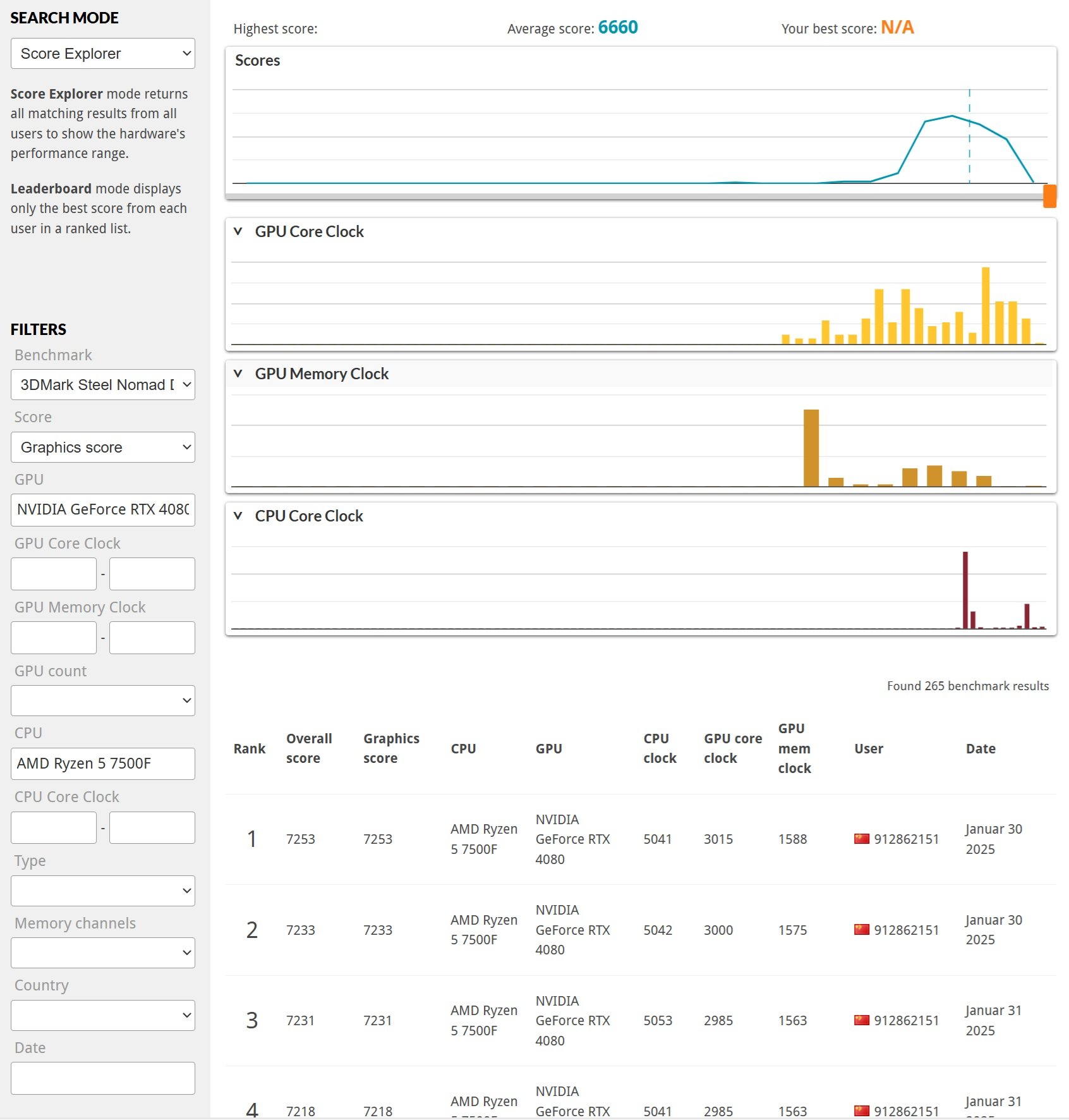

Hier noch der SteelNomad, der deutlich besser aussieht, im Vergleich.
Genau, Win 11 und Kernisolierung ist aus.

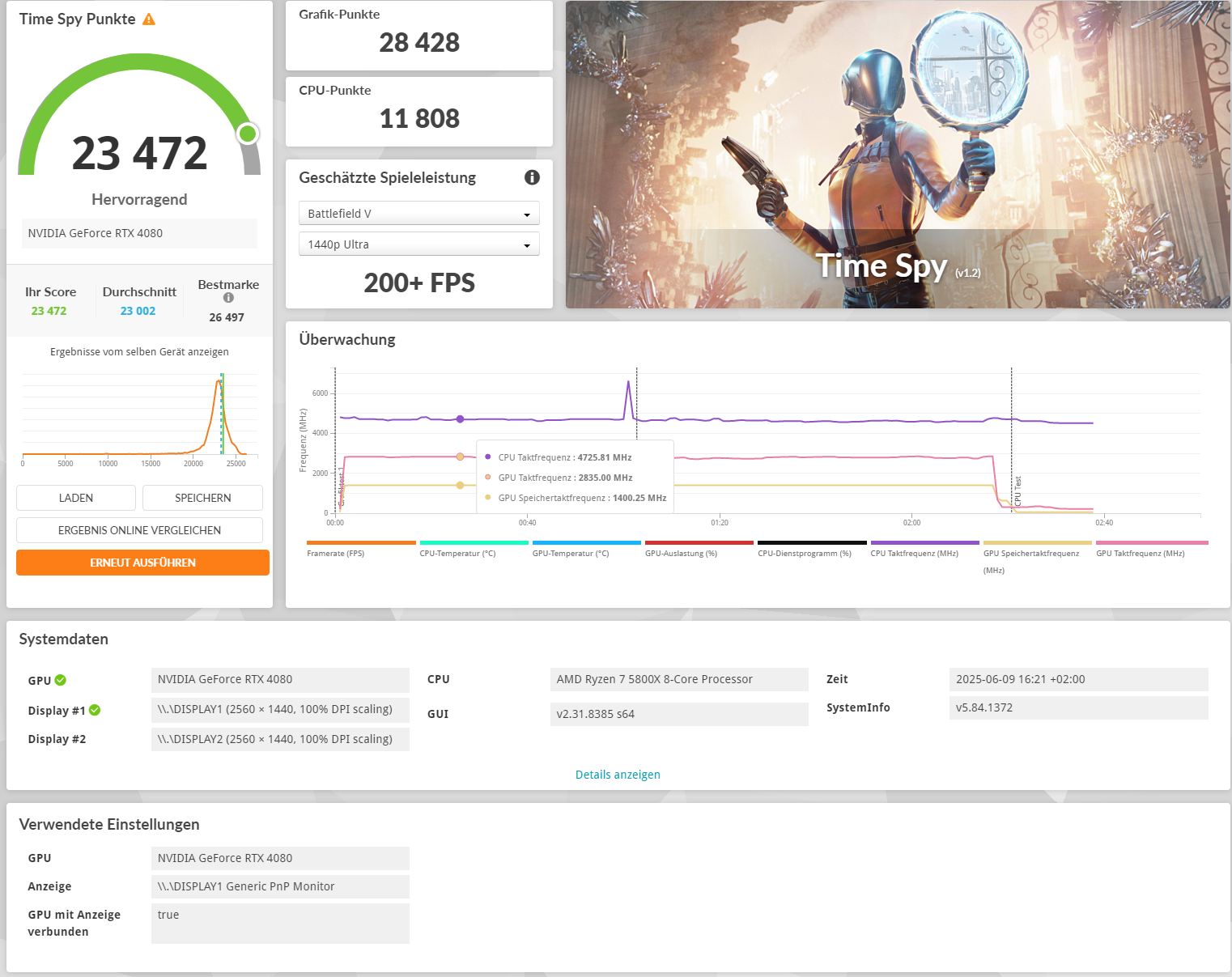

Wird ne Einstellungssache sein, irgendwo.
