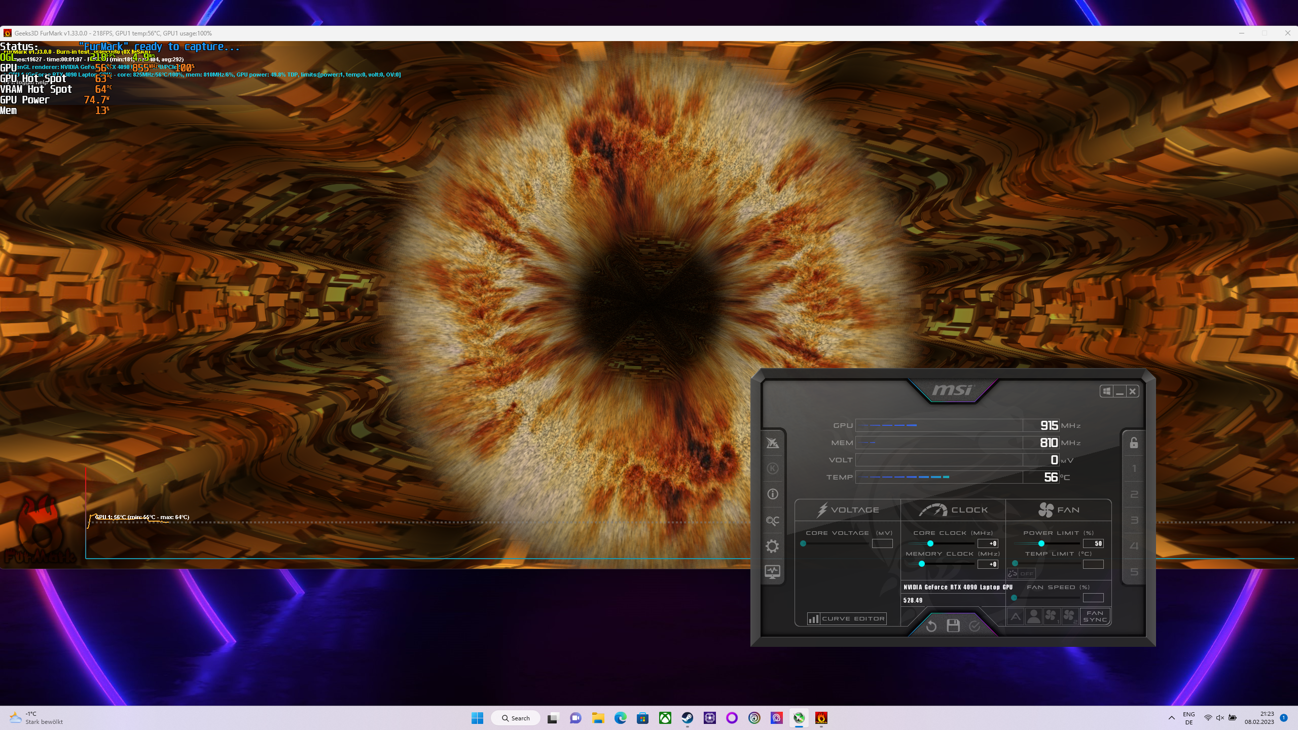

fabeltierkater schrieb:
@Jan Geht das nicht einfach mit dem MSI Afterburner?
Über die aktuelle Afterburner-Beta lässt sich die TGP der 4090 Laptop im MSI Titan GT77 dauerhaft beschränken - in Furmark. In von mir getesteten Spielen (DX11, DX12, Vulkan... Vollbild, Fenster) hebelt der Treiber das aber offensichtlich aus, denn da gibt es einen Effekt höchsten für zwei, drei Sekunden.

Artikel-Update: Der Artikel wurde um Benchmarks der GeForce RTX 4080 Laptop GPU mit 60 Watt (dem von Nvidia spezifizierten Minimum) und 105 Watt TDP ergänzt. Mit den bereits enthaltenen Ergebnissen mit 150+25 Watt (max. TDP + max Dynamic Boost) bildet der Test jetzt die ganze Bandbreite der Leistungsfähigkeit der GeForce RTX 4080 Laptop GPU ab. Nicht ausgeschlossen werden kann, dass die „echten“ Niedrig-TDP-Varianten über eine angepasste Firmware oder niedrigere Speichertaktraten verfügen, doch auch dann bilden die mit einer gedrosselten 150-Watt-Variante erzielten Messwerte den zu erwartenden Leistungsunterschied näherungsweise ab.
Mit der GeForce RTX 4090 Laptop GPU im MSI Titan GT77HX V13 waren vergleichbare Testreihen bisher nicht möglich, weil das System die im MSI Afterburner eingestellten niedrigeren Verlustleistungen in den meisten Spielen nicht übernimmt. Die Ursache ist noch nicht bekannt.

Die 4090 geht offiziell bis 80 Watt runter. Unter 75 Watt bricht sie bei mir komplett weg, offensichtlich ist der Betrieb dort auch gar nicht vorgesehen. Mein Problem aktuell: In allen Spielen im Parcours ignoriert das System mit und ohne installiertes MSI Center die Eingaben in Afterburner, nur in Furmark oder bspw. Shadow Warrior 3 kann ich die eingestellten niedrigeren TDP dauerhaft nutzen. Hat jemand eine Idee, woran es liegen könnte? Weil es mit demselben Treiber auf der 4080 Laptop geht, sollte das ja nicht die Ursache sein...
Ich glaube nicht, dass du dafür eine Lösung finden wirst. Du gehst bestimmt absolut exakt wie mit dem 4080-Modell vor (Reihenfolgen, Leistungs-/Lüfter-Profil, Treiber-/Software-Versionen usw.).
Hat bestimmt mit irgendeiner Firmware zu tun.
Möglicherweise hast du in Furmark und Shadow Warrior 3 eine niedrigere Spannung (also mehr Last) als bei anderen Titeln, wo du die niedrigere TDP nicht dauerhaft halten kannst. Möglicherweise verhält sich die Firmware dann irgendwie anders bzw. irgendwas veranlasst dieses andere Verhalten eben, was irgendwo in der Firmware verankert ist.
Grundsätzlich schwanken Spannung und somit der Takt ja je nach Titel, obwohl das mit Ada Lovelace nicht mehr so stark ist, da hier die TDP - vor allem bei Desktop-Karten - ja nicht mehr so schnell vollläuft.
