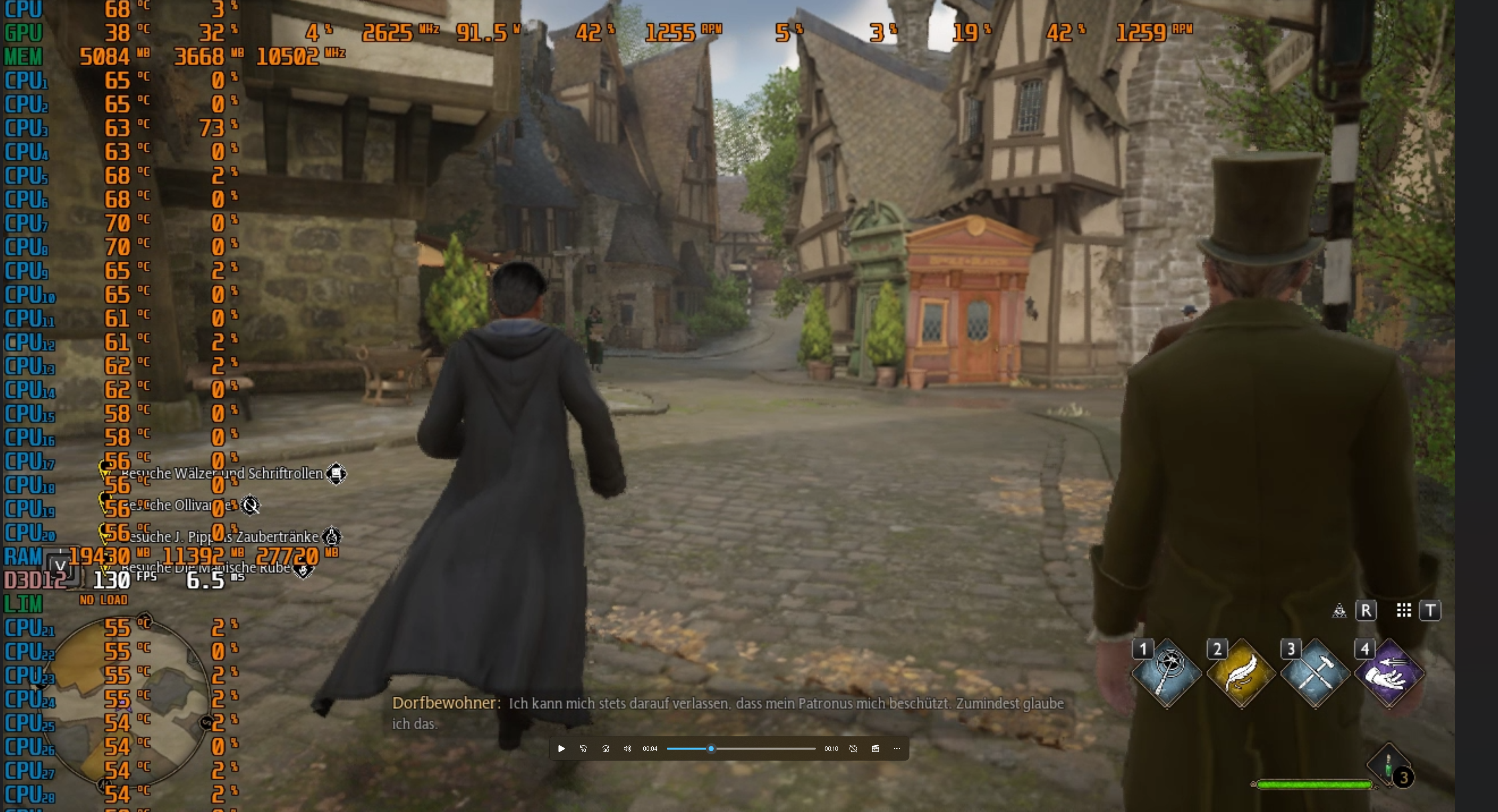

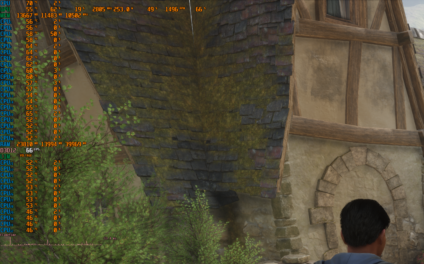

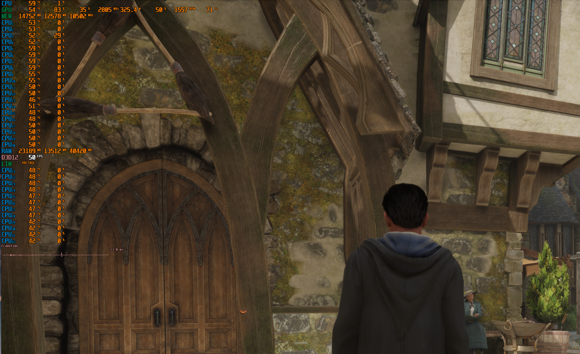

Habe mal die Auflösung auf 720p (Vsynch aus) gestellt und im Beispiel Spiel alles runtergestellt was geht. Dabei kam dieses Ergebnis raus (siehe Bild). Die CPU Auslastung sollte doch viel höher sein, als das was auf dem Bild angezeigt wird oder? Auch beim Testen mit 4K Native, sieht die Auslastung der GPU nicht wirklich besser aus. Des Weiteren habe ich mal die neueste Bios Firmware draufgespielt und nur XMP 1 Profil aktiviert. Leider keine sehenswerten Veränderungen. GPU Treiber sauber deinstalliert und Neuinstalliert leider auch keine Verbesserung zu sehen.

CPU Limit ist ungleich 100% CPU Gesamt Auslastung. Die meiste Software ist nicht dazu in der Lage eine unbegrenzte Anzahl an Threads auszulasten.

Olah, es stimmt zwar das CPU-Bottleneck sich nicht in 100% Last zeigt. Aber lt. Screenshots wird nur ein Kern überhaupt belastet. Denke nicht das Hogwarts (isses doch?) nur singlethreat programmiert ist.

Yes das Game ist aktuell mit RT hart im CPU Limit bei einer 4090.
Kannste wenig gegen tun denn viel mehr Luft nach oben ist beim 13900k aktuell nicht zu kaufen.
Aber man sollte sich nicht als Referenz ein so unoptimiertes Game rauspicken.

@CBDidi Kommt halt auf's Spiel an und deine CPU wird in jeder Auflösung gleich gut oder schlecht ausgelastet bzw. liefert die selben FPS und wird nur dadurch beeinflusst welche CPU lastigen Details eingestellt sind.
DLSS solltest du nur nutzen wenn du mit 99% GPU Auslastung ins GPU Limit rennst oder du den Stromverbrauch deiner Graka senken möchtest. Ansonsten benötigst du halt bei Hogwarts Legacy eine stärkere CPU um nativ deine 4090 besser auszulasten.

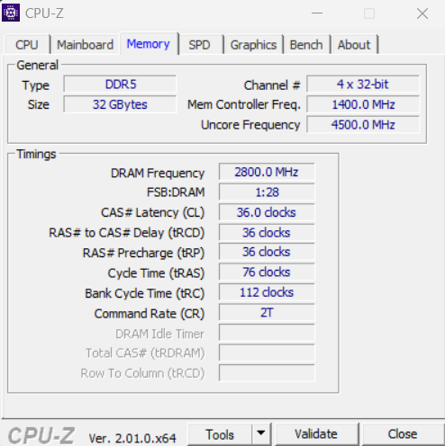

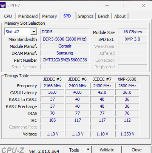

Sicher das dein Speicher im Dual-Channel und XMP Modus läuft ? mal Screenshots von CPU-Z vom Reiter SPD+Memory hier hochladen, hast du rBar/SAM im Bios aktiviert ? bringt auch nochmals bissi was an FPS

Das kann nur ein Anzeigefehler sein 1-3% Auslastung mit laufendem Spiel ist einfach unmöglich.
Oder irgendwas stimmt mit dem System so gar nich.
Hier die beiden Screenshots vom CPU Z. rBar/SAM müsste ich überprüfen
ok da sieht soweit alles gut aus, ja schau mal ob rBar bei dir aktiviert ist, kannst du mit GPU-Z auslesen in den Optionen unter Advanced glaub

Knall die Grafik auf Anschlag und vergleich die FPS einmal mit 4k Auflösung und einmal mit FullHD.
Wenn sich die FPS nicht wesentlich erhöhen (wovon ich ausgehe) liefert die CPU nicht genug Daten um die 4090 zu 100% auszulasten.
