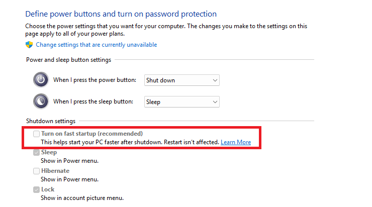

Habe eine 5090, läuft alles nachdem ich WIndows fast startup deaktivert habe (+Windows Neustart):
Reaktionen: cosmoconer
@[ToDD]Frost Ist bei mir auch deaktiv das Feature, nutze ich nie, wird sofort nach Windows Installation deaktiviert.

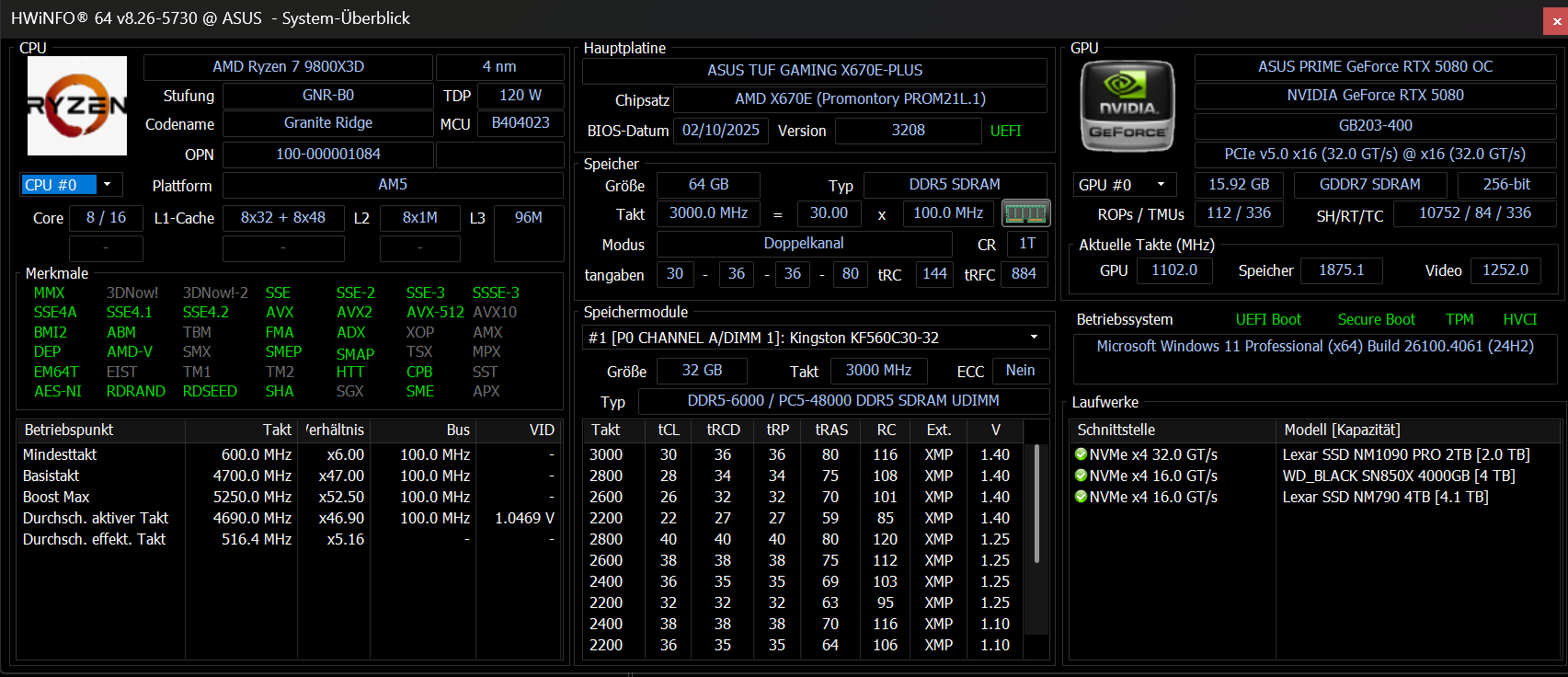

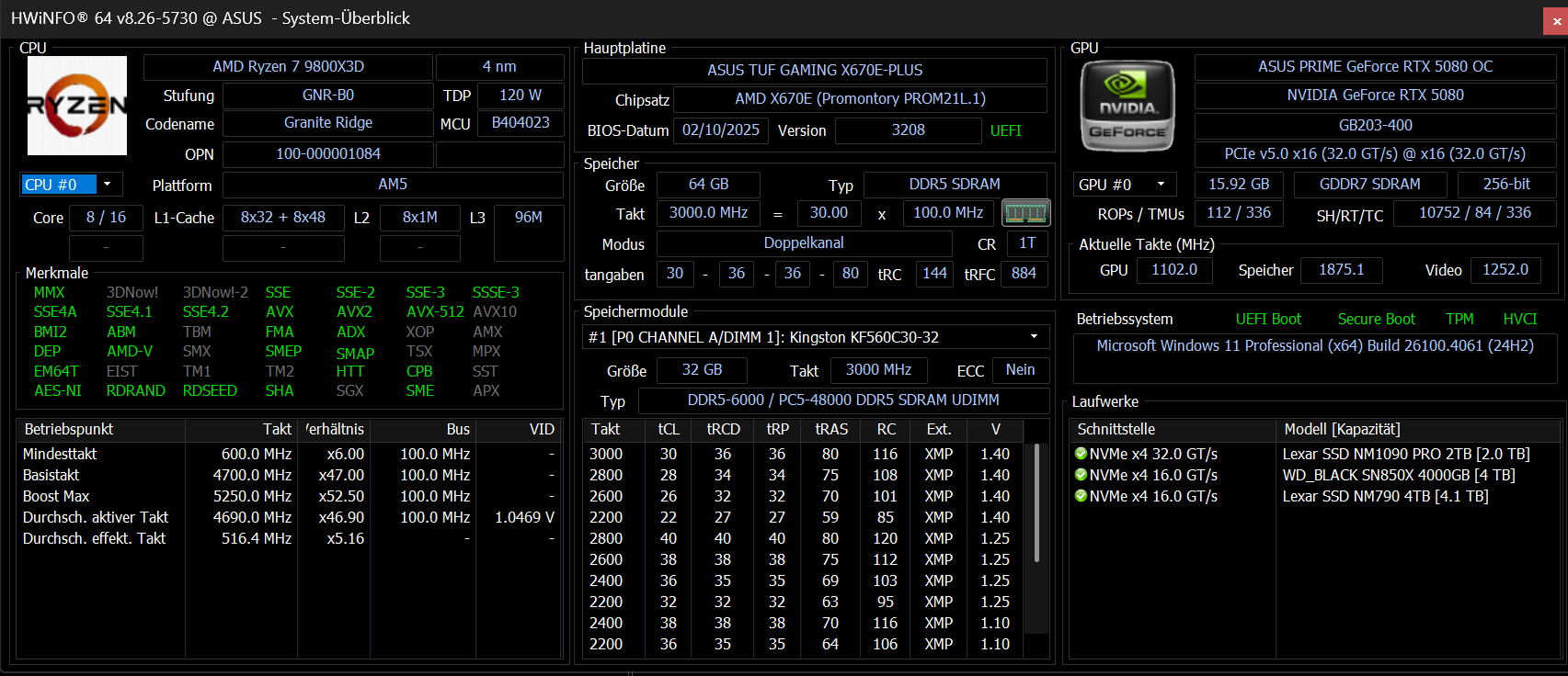

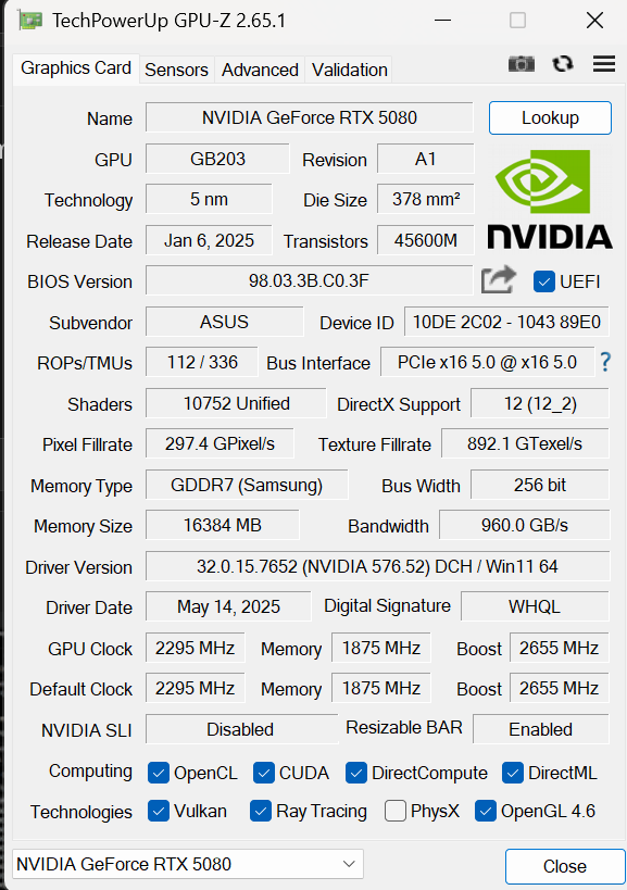

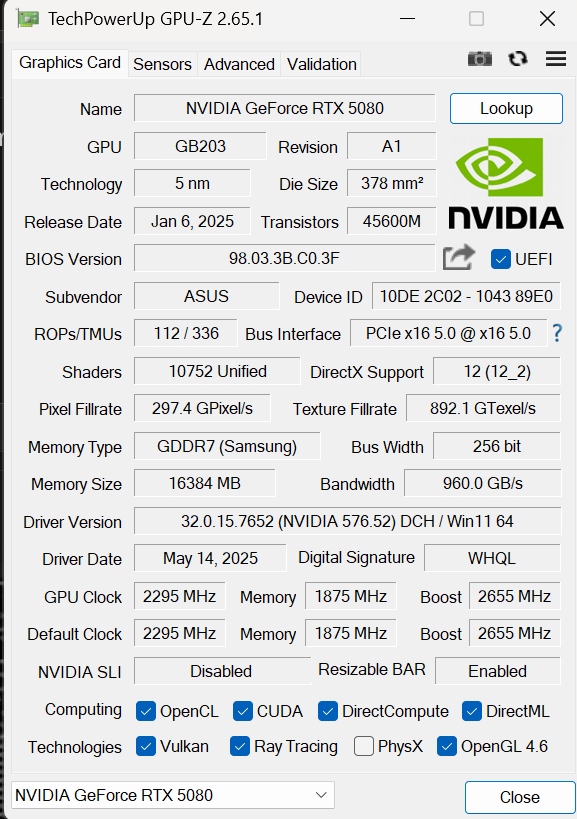

Wie man sehen kann, alle Lanes in Nutzung. GPU-Z zeigt auch an, dass die RTX 5080 volle Lanes nutzt.
