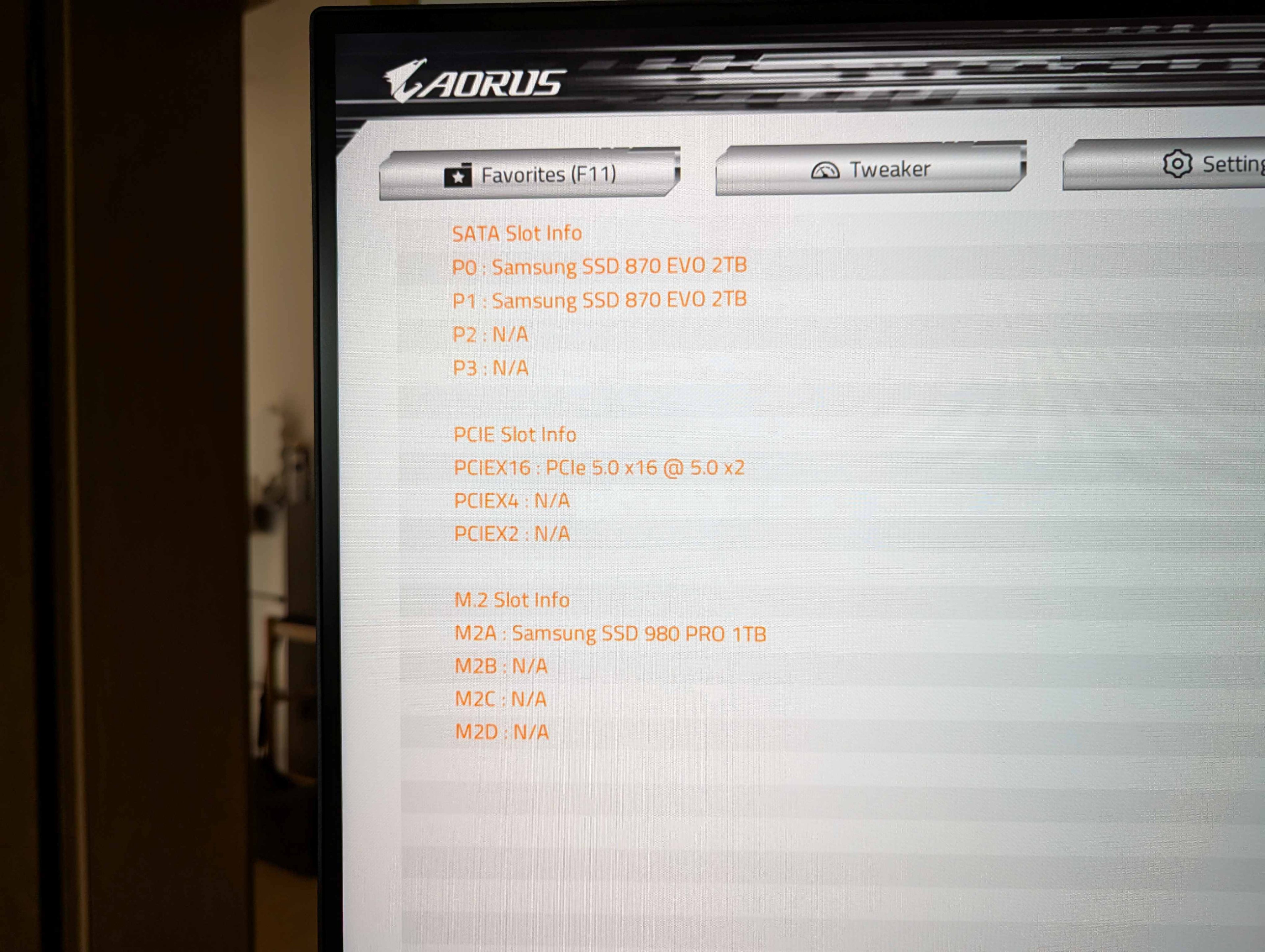

Hi Community

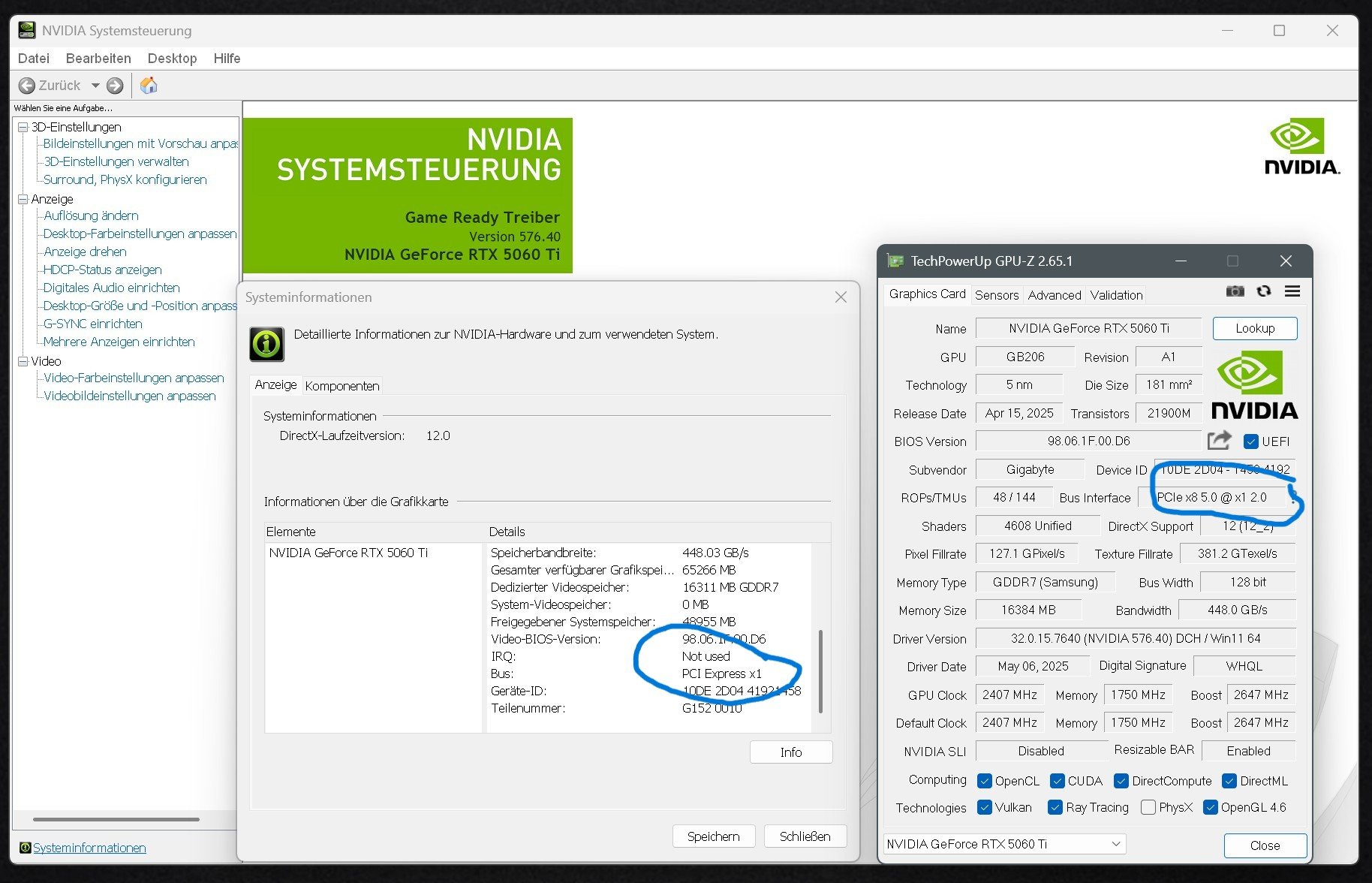

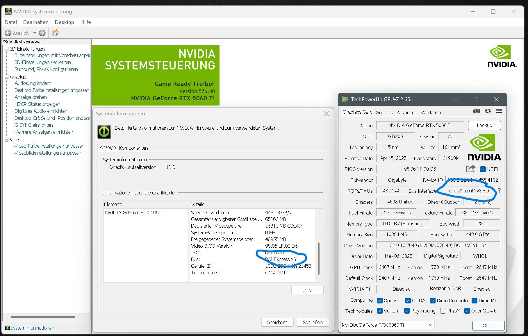

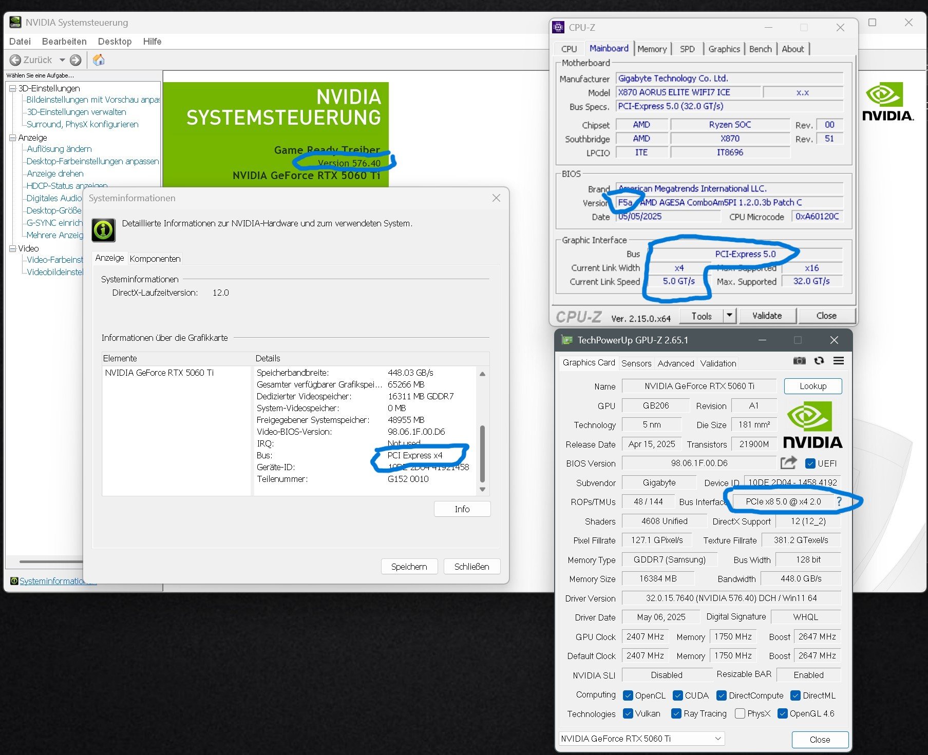

Meine frisch gekaufte Gigabyte 5060Ti Aero 16GB OC habe ich auf dem Aorus Elite WIFI7 verbaut (vorher war da eine Gigabyte
Aero 4060 drauf) und gebootet. Den neusten Nvidea Treiber direkt installiert und dann kutz alles getestet ob die Karte reibungslos läuft. Das tat sie.
Jetzt ist mir aufgefallen das sie zwar mit PCI-E 5 angebunden ist aber die Lanes nicht stimmen, 8 sollen es sein aber mal bootet der Rechner und gibt nur 5x1, 5x2 oder PCI-E 5x4 raus.
Nach dem recherchieren im Web fand ich heraus das ich da nicht alleine stehe mit diesem Problem.
--> https://www.hwcooling.net/en/geforce-rtx-5060-ti-pcie-lanes-problem-do-you-have-this-issue/
Das Problem soll durch einem BIOS Update (in diesem Fall von Gigabyte) gefixt sein, so stehts im 2. Teil
des Berichts:
--> https://www.hwcooling.net/en/gigabyte-fixes-pcie-lanes-issue-on-boards-with-geforce-rtx-50/
Das BIOS hatte ich bereits am laufen mit meiner alten 4060, jetzt halt nur die 5060Ti eingebaut und das Problem besteht
wie oben geschildert.
Habt ihr mal eure 5060Ti Karten überprüft ob sie richtig angebunden sind mit 5x8 Lanes?
BIOS nochmals geflasht, leider ohne Erfolg, Problem besteht weiter.
Karte Ein/Ausbau, kein Erfolg.
BAR deaktiv gesetzt, kein Erfolg.
Gigabyte Support angeschieben...warten auf Antwort.
Habt ihr vielleicht noch Ansätze um das Problem zu lösen?

Bevor Jemand mit Stromsparmodus ankommt: Nicht bei den Lanes, die laufen immer mit voller Anzahl. Nur die PCIe Version wird reduziert.
Sofern es nicht wirklich ein Bios Problem ist, kann es eigentlich nur ein mechanisches Problem sein.
  • Dreck im Slot
  • Karte nicht richtig im Slot eingerastet
  • Verwendung eines Riser Cables
Falls das alles ausgeschlossen ist, kannst du vermutlich nur auf ein weiteres Bios Update von Nvidia oder vom Mainboard hoffen.

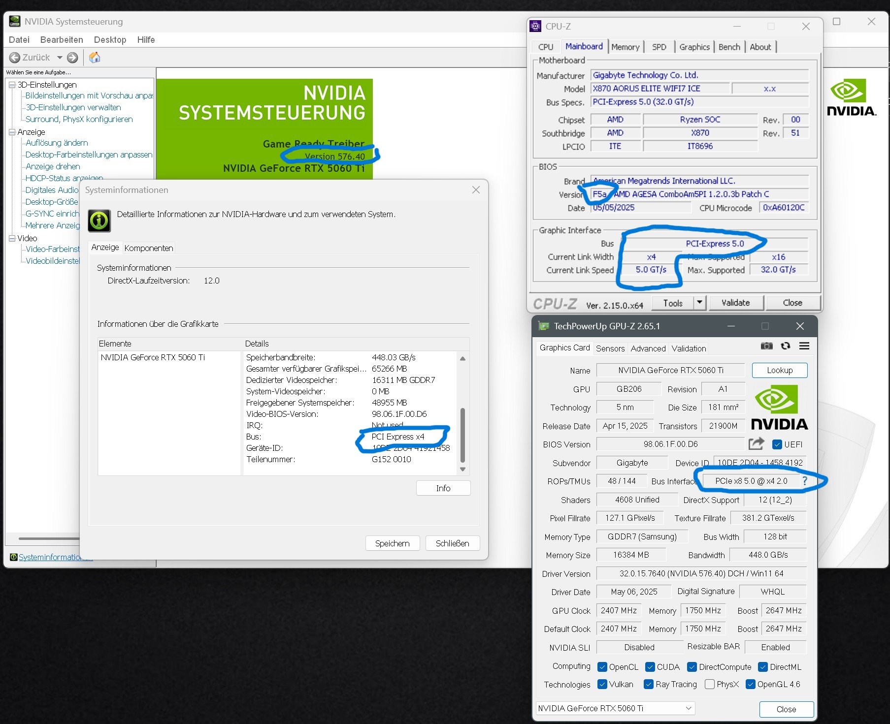

Im zweiten Screenshot aus dem NV Control Panel passt es doch?
Reaktionen: DJMadMax und koech
Mit DDU den Treiber runterschmeißen und ganz frisch installieren.
Und bitte Screenshots von GPU-Z, das ist am zuverlässigsten.
Weil ich blind bin, sorry...

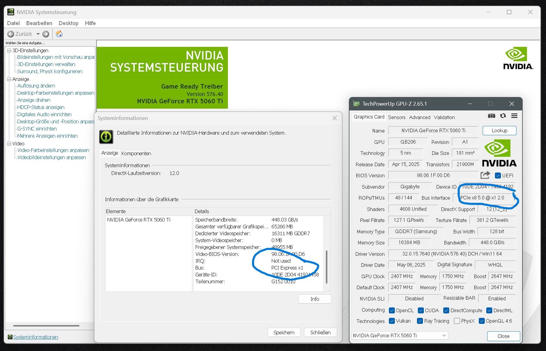

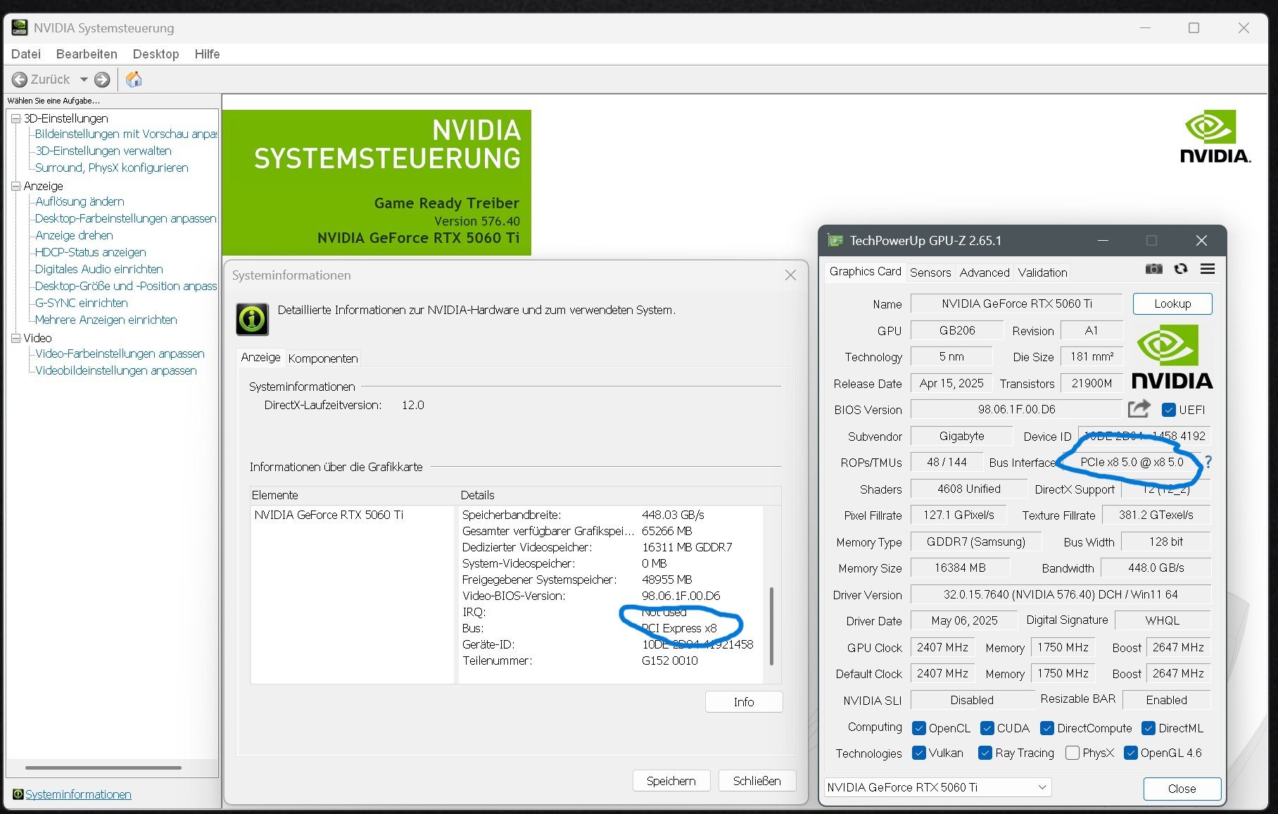

Muss dazu sagen, manchmal läuft die Karte ja tadellos wenn sie mal nach dem Booten 5x8 ausgibt.
Ja da läuft sie wie es sein soll, aber wie gesagt, nicht immer nach dem Booten
Klingt dann nach irgendeinem Handshake Problem. Nichts vorauf Du irgendwie Einfluss nehmen könntest aktuell.
PS: Kannst du im Bios die Anzahl der Lanes auswählen und die testweise auf x8 fest einstellen?
Vlt die CPU im Sockel nochmal reseaten oder Anspressdruck zu schwach/stark.
Edit: Achso, mit der vorherigen RTX4060 hattest du ja schon die vollen 8 Lanes, right?
Edit2: Du könntest testweise mal deine NVMe Laufwerke ausbauen/abklemmen oder mal fest auf PCIe Gen4 runterstellen.

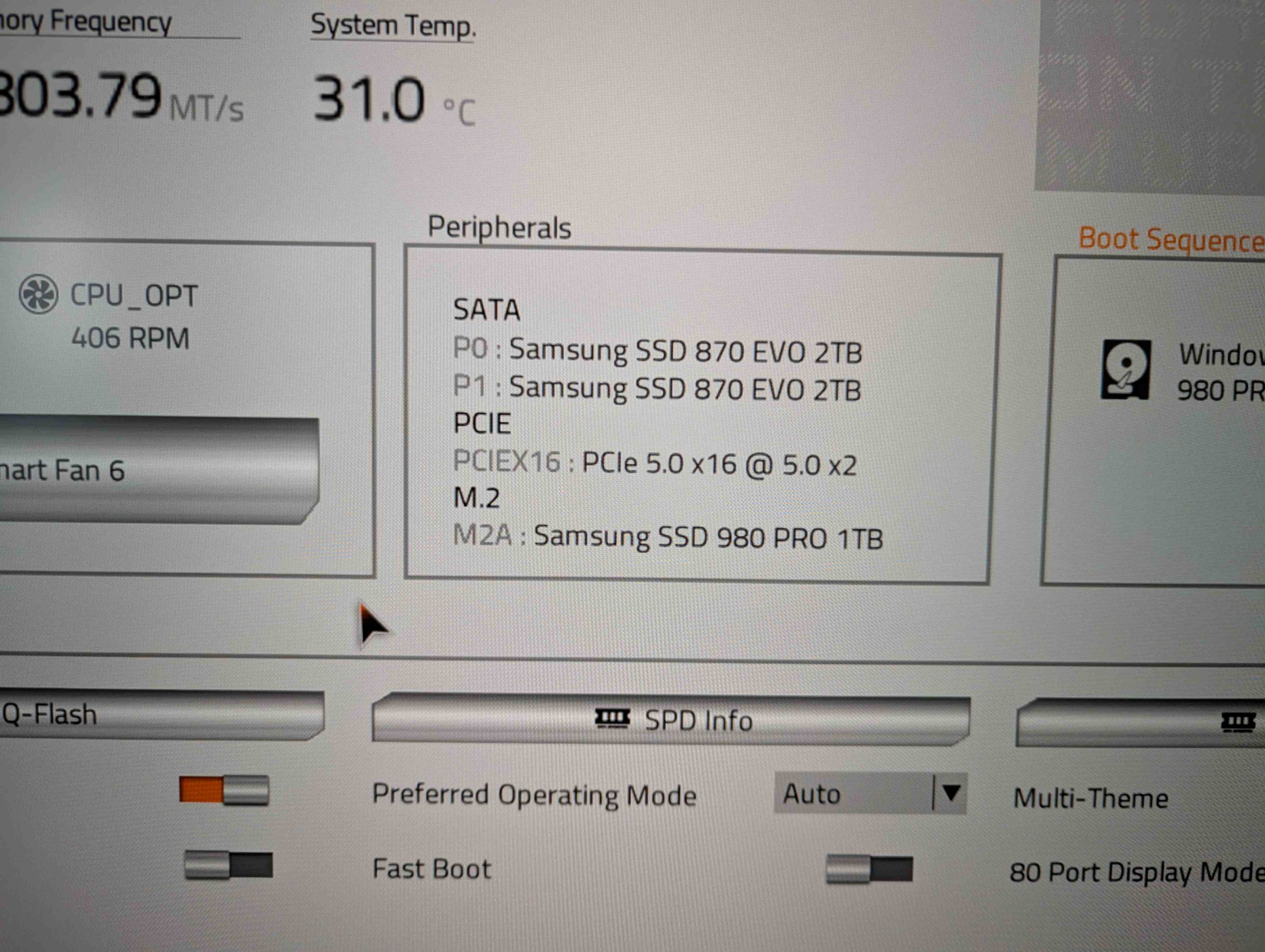

Ich kann PCI-E 3, 4 oder 5 fest einstellen für den x16 Slot oder halt AUTO. Manuell auf PCI-E 5 hatte ich eingestellt zum Test aber das ist ja nicht das Problem gewesen. Hat aber auch nichts gebracht das dann x8 Lanes anliegen dauerhaft bei jedem Boot.
Und die Anzahl der Lanes kann ich nicht vergeben, kann nur einstellen für den x16 Slot ( AUTO, 8/8, 8/4/4 u.s.w). Hatte es jetzt auf 8/8 gestellt und gebootet, läuft mit PCI-E 5x8 Lanes jetzt. Aber das hat nichts zu bedeuten, kann nach dem nächsten oder überbächsten Boot wieder anders sein. War jetzt aber eine Option, ich beobachte mal was passiert in den nächsten Neustarts :-/

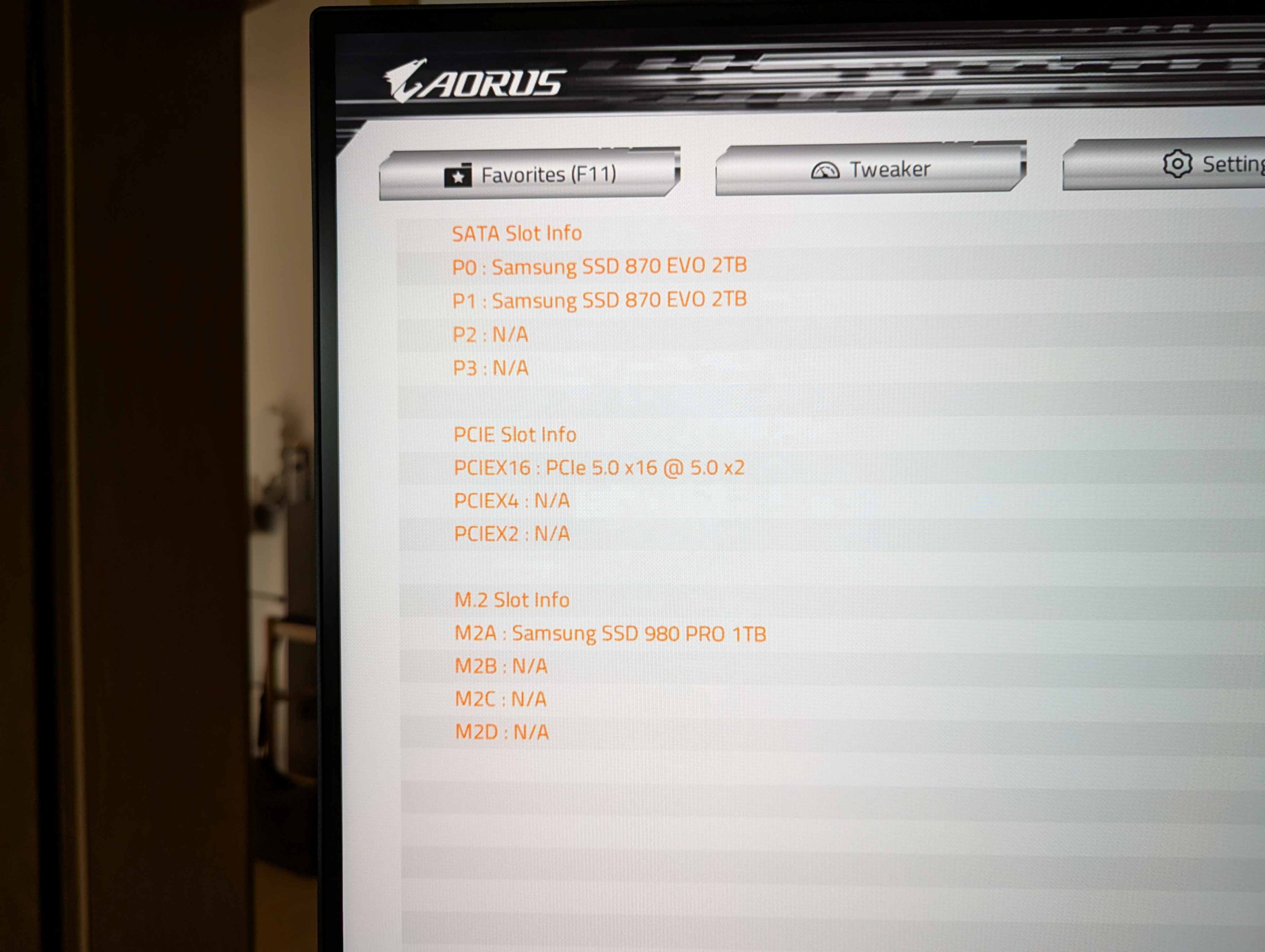

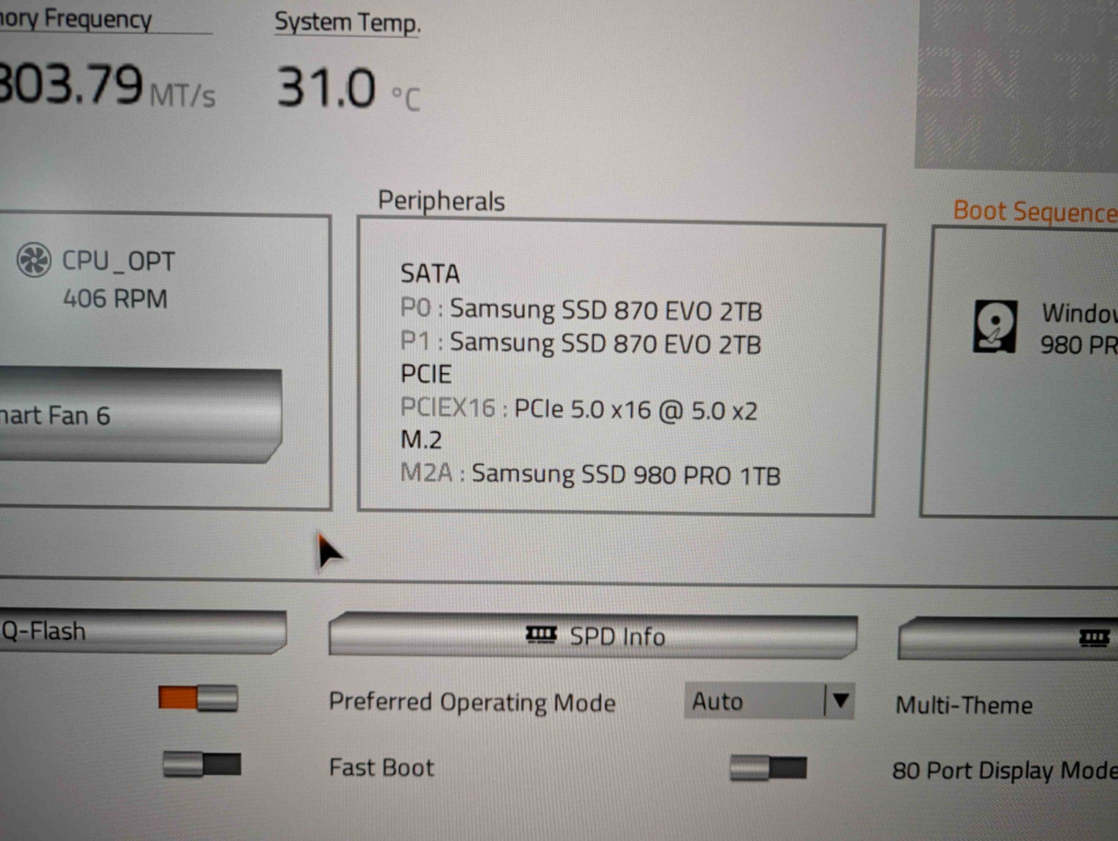

Und ich hatte ja geschrieben das ich noch die Zuordnung der Lanes im BIOS auf 8/8 manuell gestellt habe, leider nach drei erfolgreichen Starts mit PCI-E 5x8 wieder auf 5x4 Lanes gestartet, Mist.
