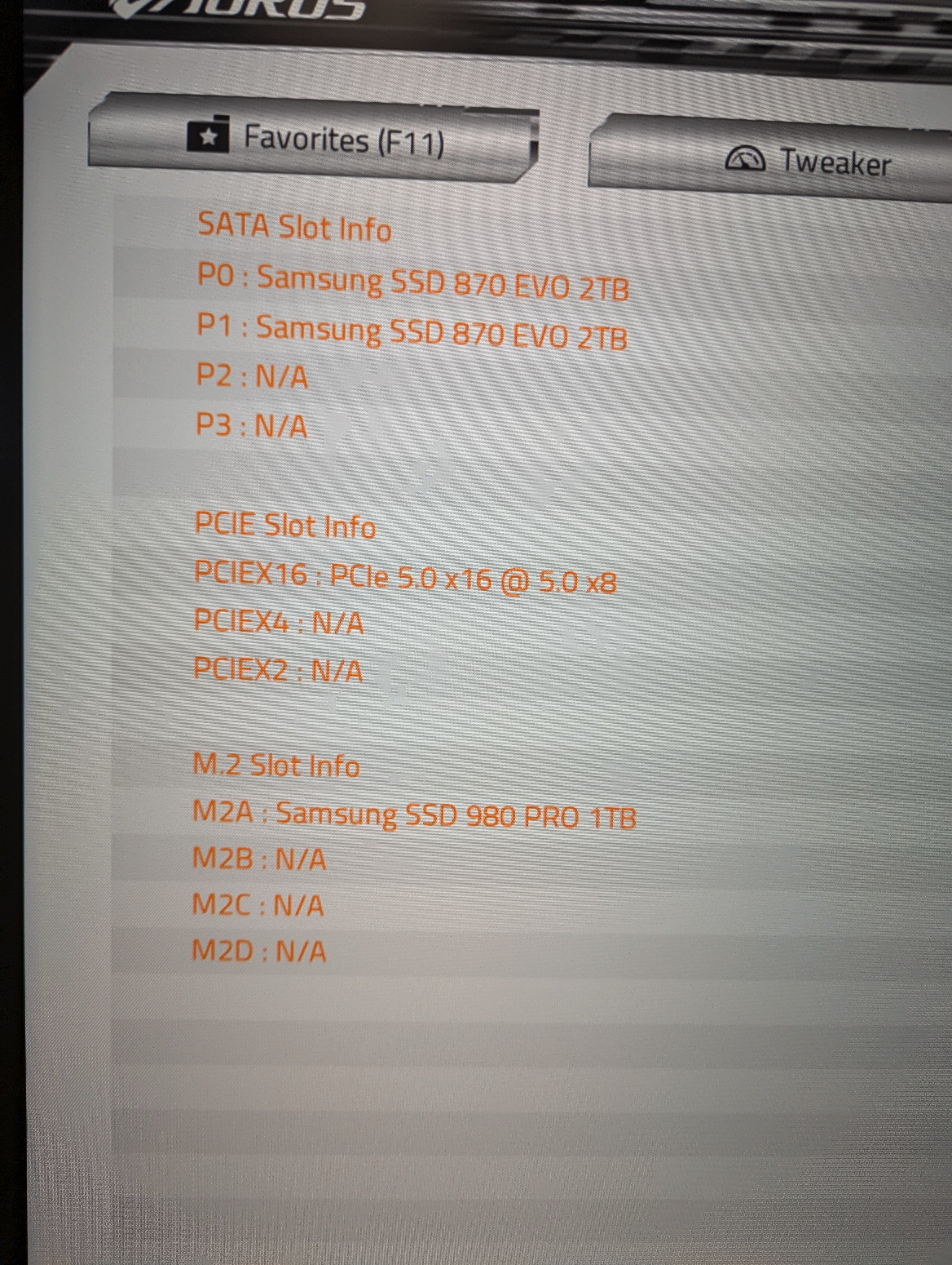

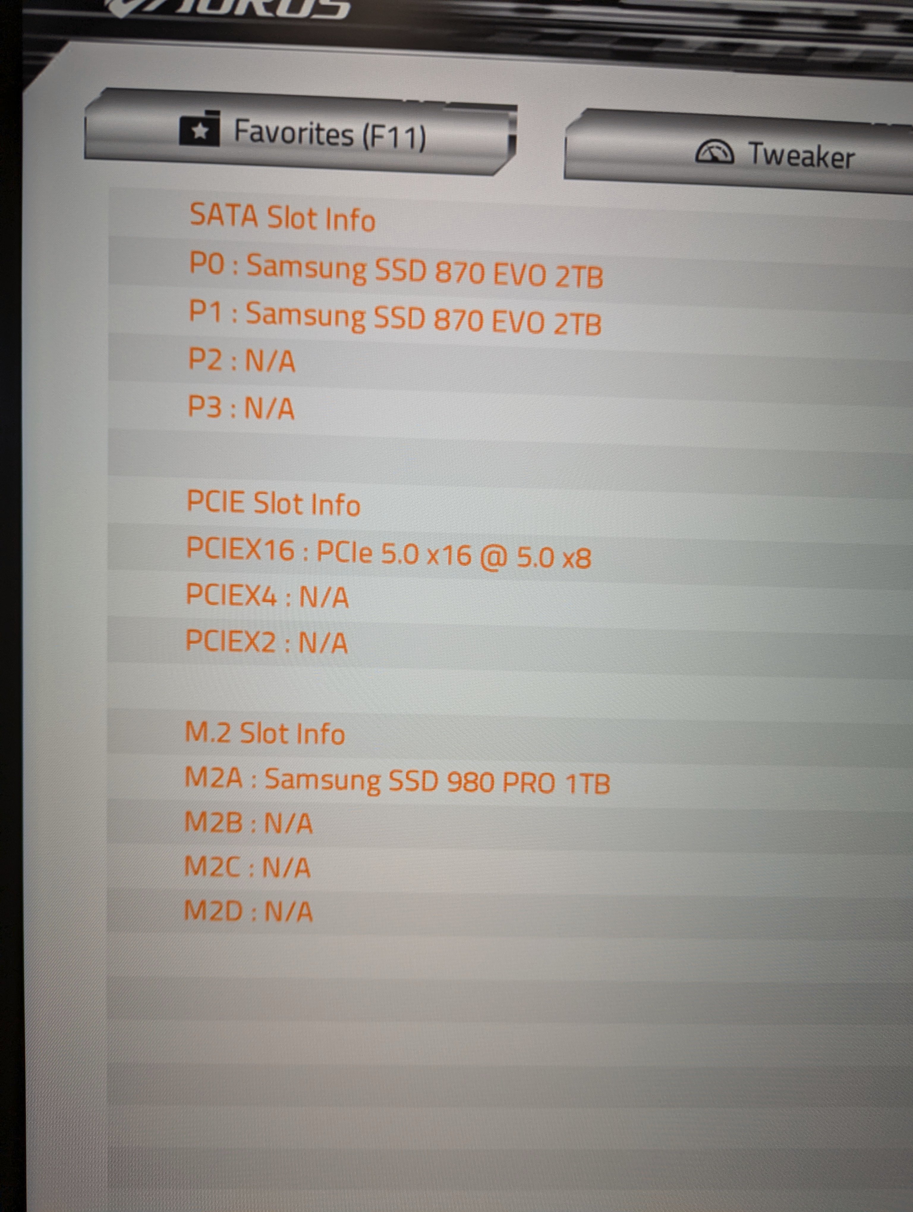

Gestern hatte ich einiges im BIOS zu tun mit der neuen CPU in Sachen PBO2 und Feinschliff daher musste ich gestern schon 10-12x booten und nicht einen Patzer, alle Vorgänge mit PCI-Ex8 Lanes.
(und auch generell nach dem CPU Wechsel von 7900 auf 9900X kam es nur einmal nach dem ersten Start vor das es mit 8x4 Lanes bootete, danach flashte ich das BIOS noch einmal und es war Ruhe, dauerhaft für einen Tag mit 5x8 Lanes wie es sein soll mit der RTX 5060Ti)

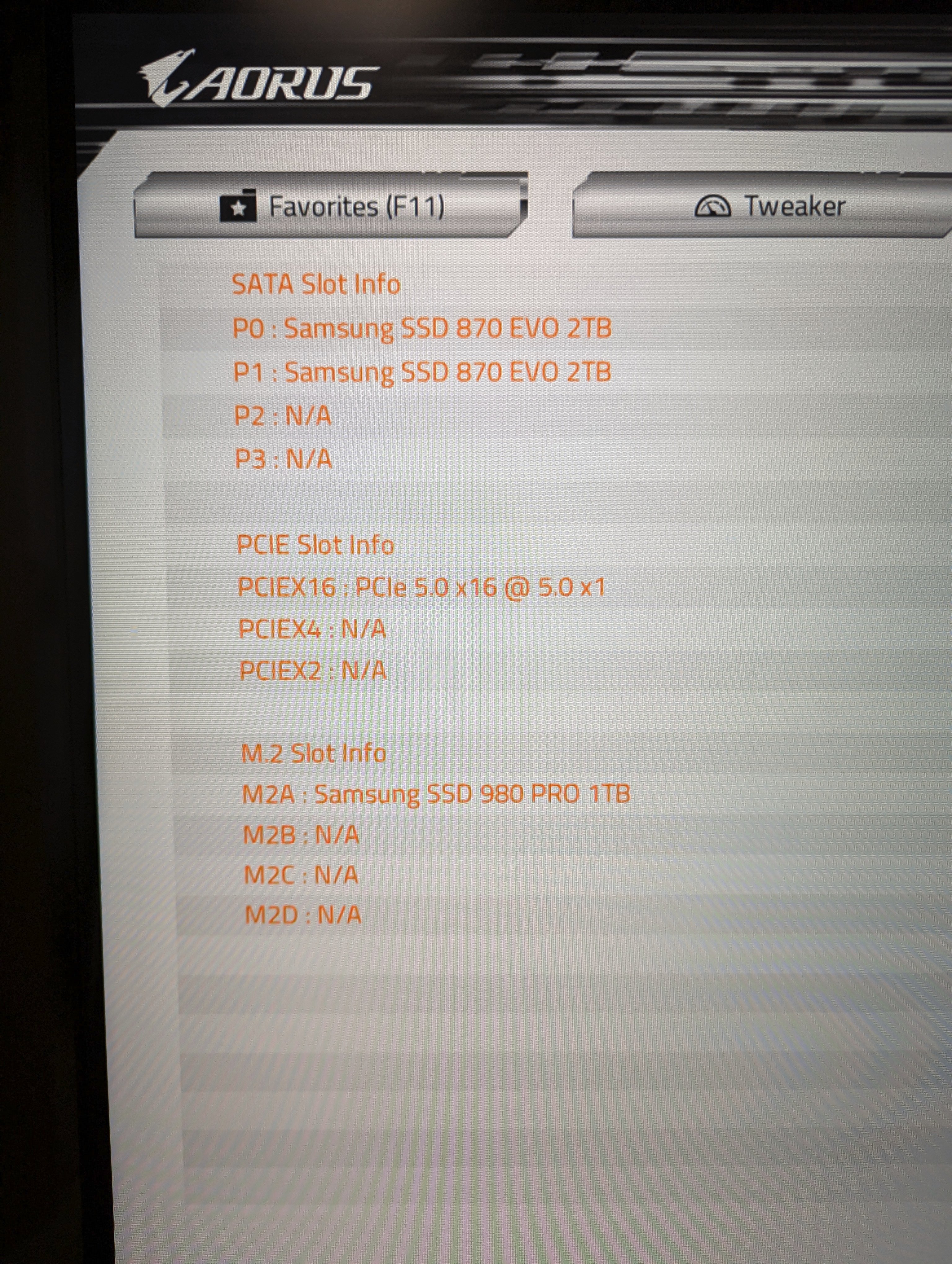

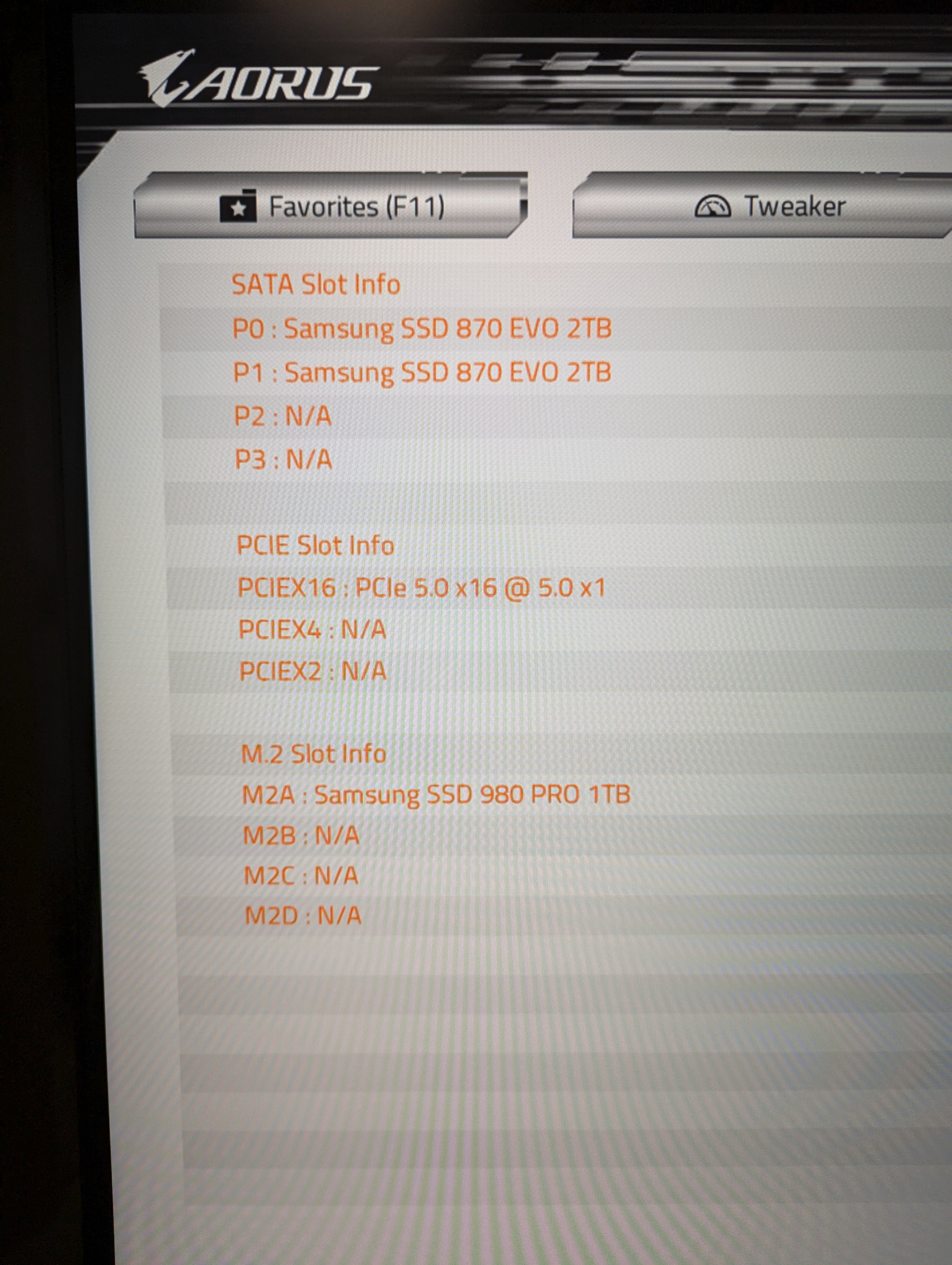

Heute, erster Start, 5x1 Lane, ...und ich dachte der Mist inst nun endlich überstanden. Ich wollte gestern schon posten das es endlich läuft, gut das ich bis heute gewartet habe, warum es jetzt wieder anfängt mit den Fehler weiss der Geier.

Edit: @mwh.re Habe noch einmal BIOS Version F4 geflasht und die F5a dann danach. Momentan läuft es wieder mit PCI-E 5x8 Lanes,...mal sehen wie lange

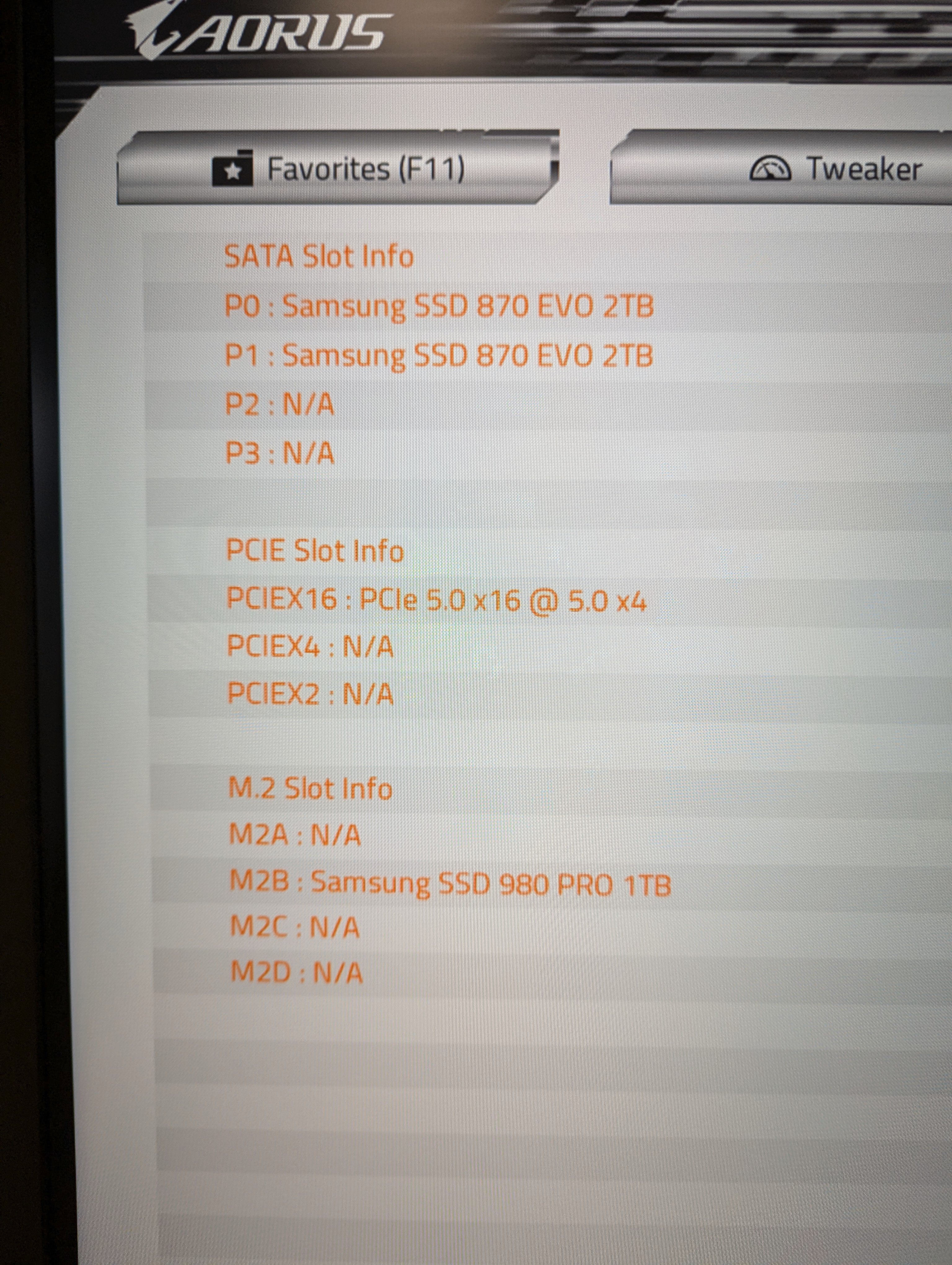

Ich hoffte das sie wenigstens initialisiert wurde und baute danach wieder die 5060Ti ein, CMOS hatte ich vor dem Einbau der 2x16 gemacht, dann BIOS alles wieder eingestellt was gehört und übernommen und der erste Halt im BIOS zeigte wieder 5x4 Lanes mit der 5060Ti, danach lief es dann wieder mit 5x8 Lanes. Also um auf den Punkt zu kommen, kein Erfolg.

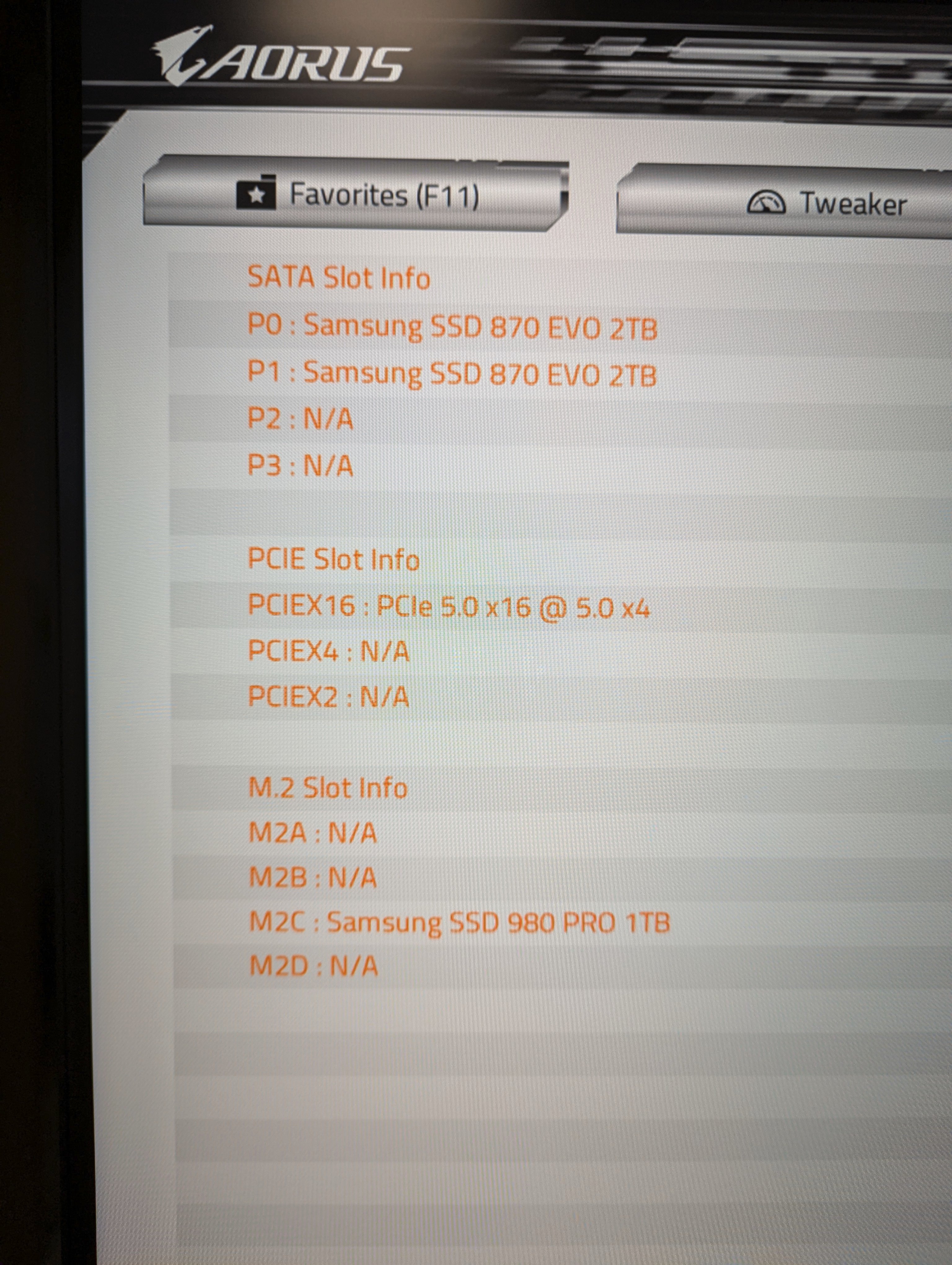

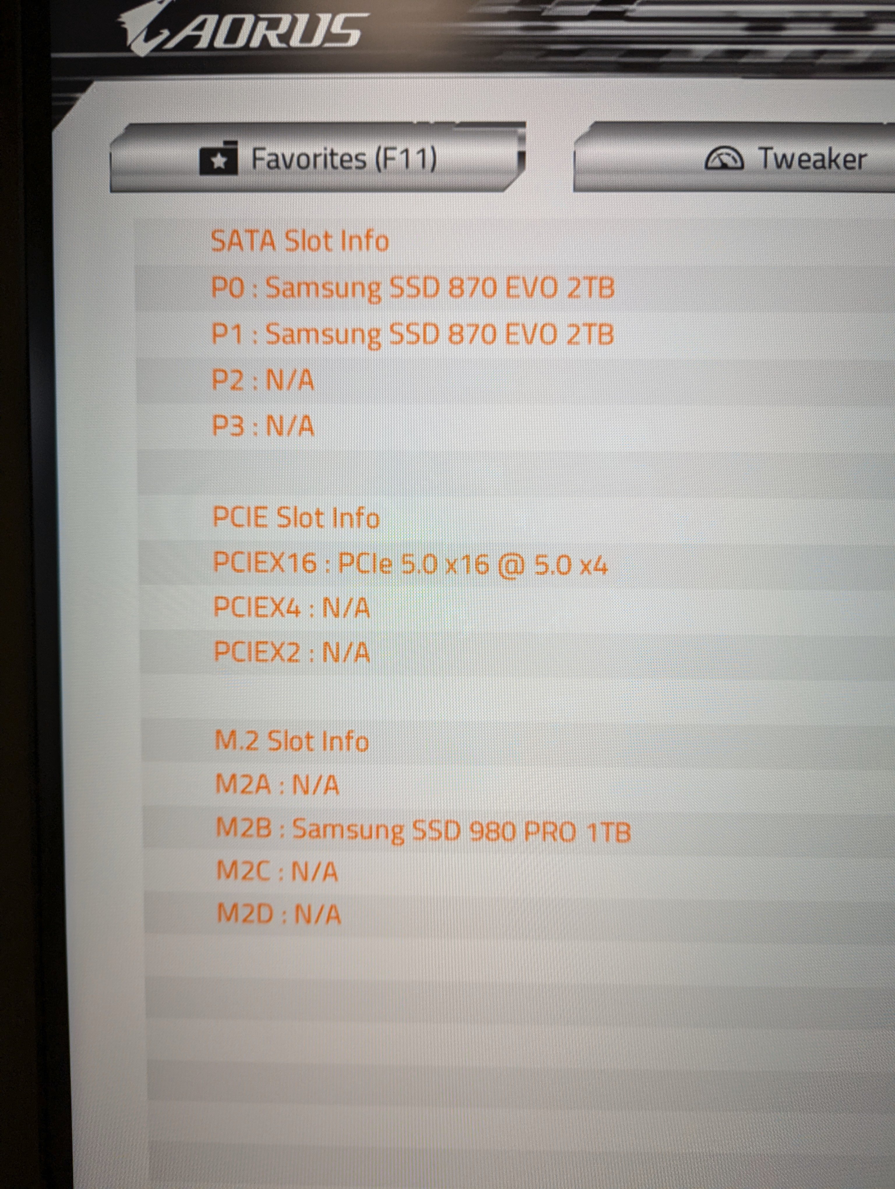

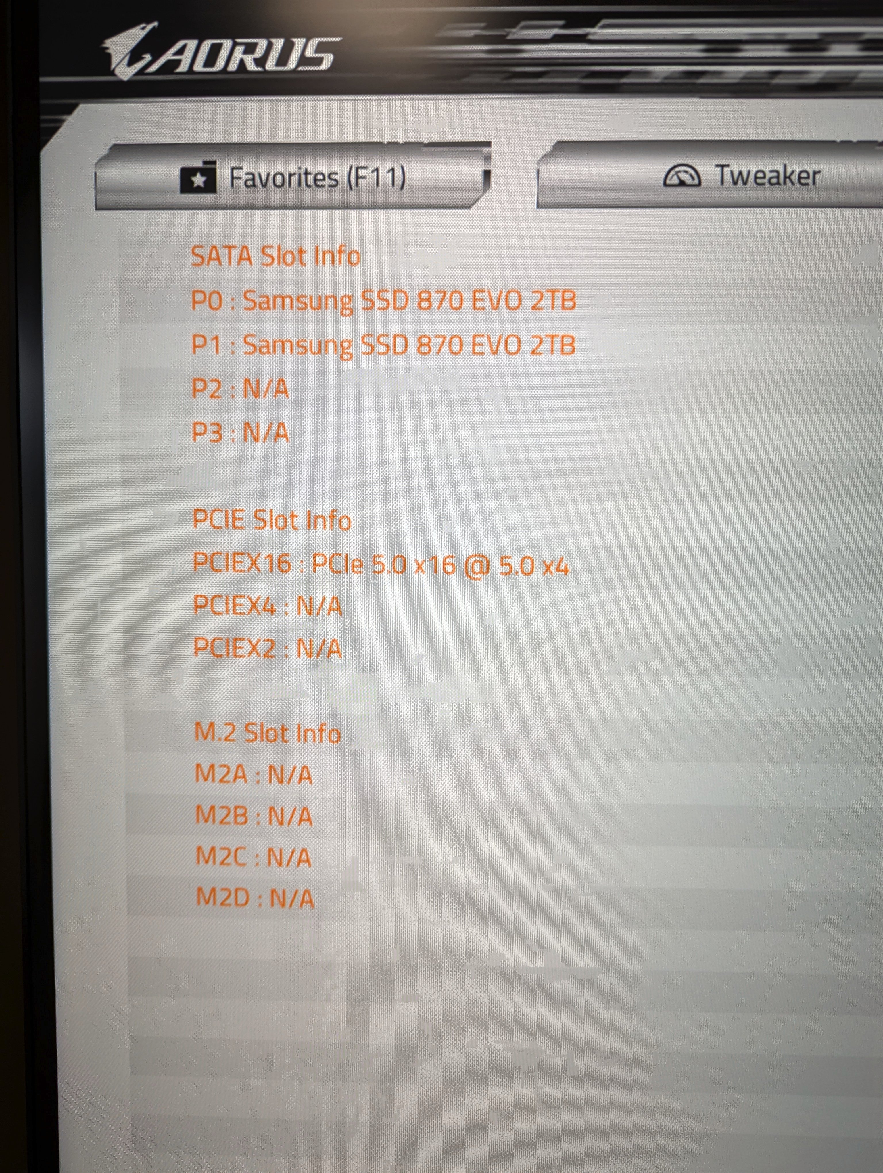

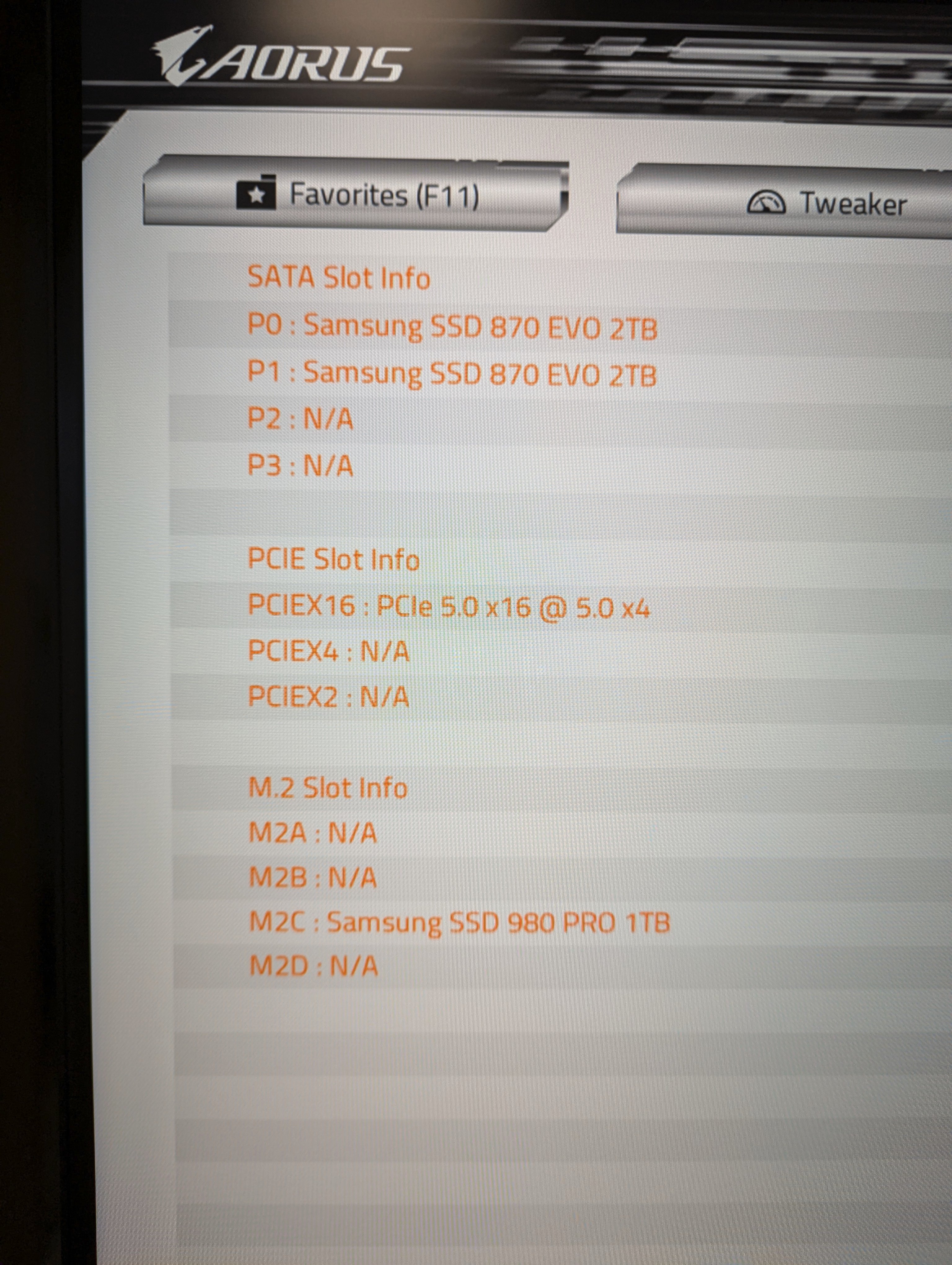

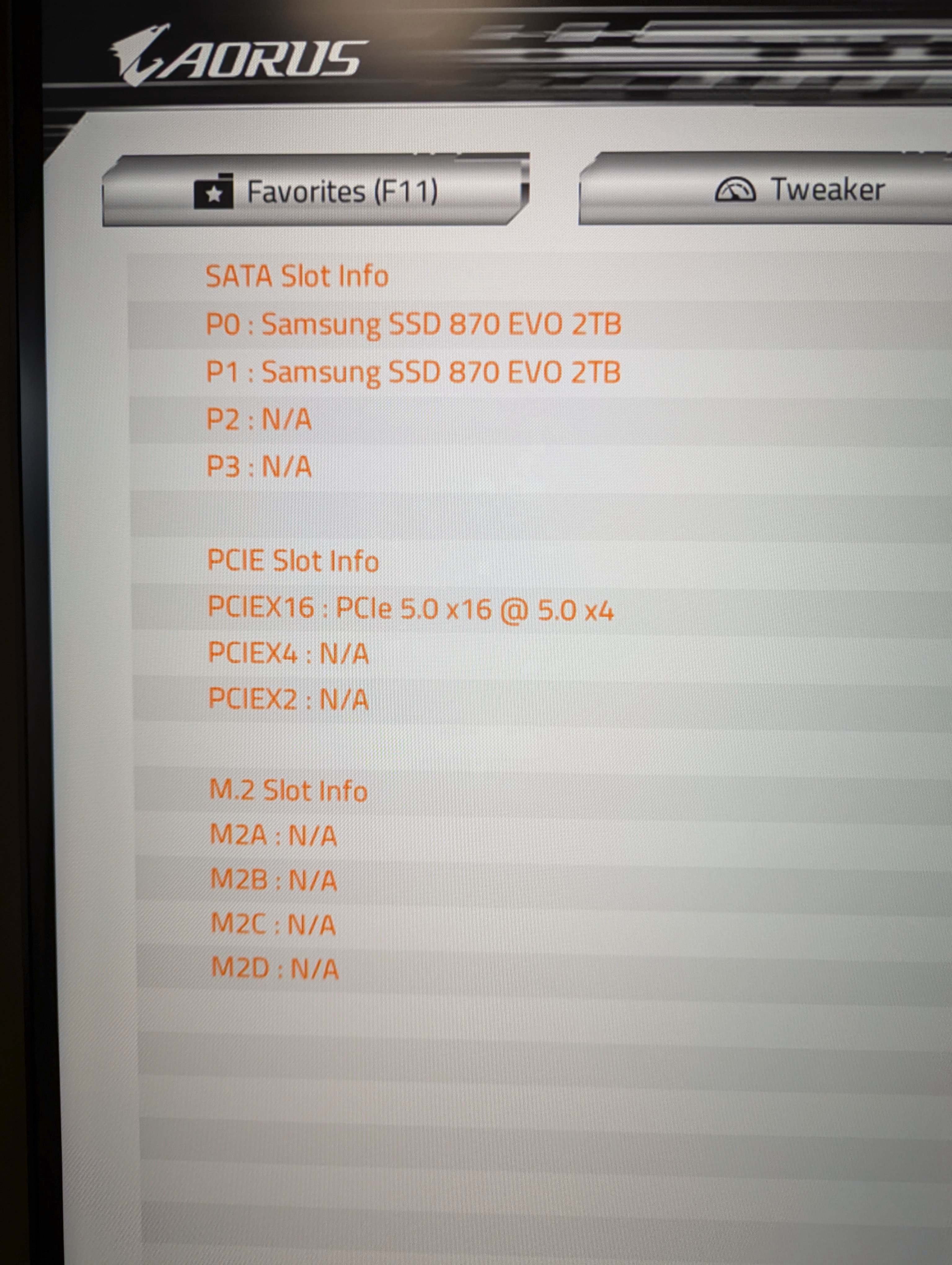

Ich habe noch einmal die M2 SSD ausgebaut und ohne dieser gebootet, dann die Slots duch alle mal gebootet..... passiert auch dann noch.

Im Bios wird die mögliche und die tatsächliche Geschwindigkeit des PCIe-Slots angezeigt, nicht die der Grafikkarte. Die RTX5060Ti kann kein 5x16Lanes wie es im Bios angezeigt wird. Scheint also ein Mainboard-Problem zu sein.
