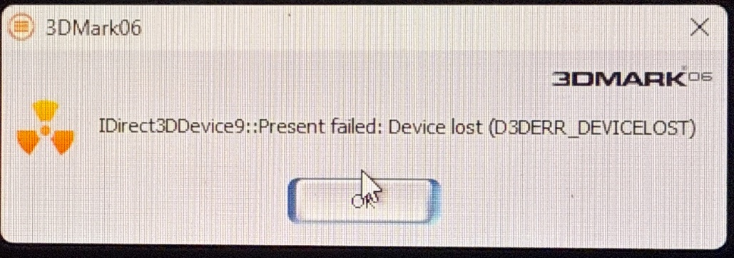

RTX 5080 in 3D Mark 06 Absturz
imperialvicar
Sep. 2023
651
  • Prozessor (CPU). 8500G
  • Arbeitsspeicher (RAM): 64GB 6000 CL30
  • Mainboard: X670E
  • Netzteil: BQ Straight 750W
  • Gehäuse: Stacker 1
  • Grafikkarte: RTX 5080 Gigabyte OC SSF
  • HDD / SSD: WD 850X
  • Weitere Hardware, die offensichtlich mit dem Problem zu tun hat (Monitormodell, Kühlung usw.): ...
  • Wird ein sog. "PCIe Riserkabel" genutzt? Nein
Absturz beim Ergebnis
Neuesten Treiber installiert

DAS 3DMark 06 von 2006? Einfach mal eine aktuelle Version versuchen, das ein nahezu 20 Jahre altes Programm nicht mit aktuellen Systemen klar kommt ist jetzt nicht so verwunderlich. Die aktuellste Version ist vom 20.08 diesen Jahres, teste mal ob es damit klappt.

Mache seit 20 jahren diesen Test die RTX 3070 schafft den ohne Probleme
wenn es erst am schluss kommt bevor er das Ergebnis anzeigen möchte. Spinnt wohl der Systeminfo Part von 3dmark oder der Treiber.
Lösungsansatz 3dmark mit Parameter -nossysteminfo startem oder Desktopauflösung auf Benchauflösung stellen.
2 Min. googlen mit deiner Fehlermeldung ...

Ist denn Direct X9 auch mit gewissen Updates Installiert ... das passiert ja auch nicht unter Win 11 einfach so ..

Mit der Version hier von CB läuft es wundervoll auf einer 5090 durch.
Ohne Spirenzchen. Ohne was nachzuinstallieren (Win11).
Allerdings bekomme ich nach der Ausführung was vom "Kompatibilitäts-Einstellungen) als Meldung.
Ist halt ein CPU-Test inzwischen, wenn man nicht die Auflösung hochschraubt, weil man noch seinen alten Registrierungs-Key hat.
Edit: In 5760x3240 und 8xMSAA hat man fast schon wieder einen Graka-Bench^^

Wenn alles andere läuft, würde ich mir keine Gedanken machen. Ich bezweifle, dass aktuelle Treiber noch dahingehend gepflegt werden, dass sie mit einem uralten Benchmark sauber laufen.
Reaktionen: Sinatra81
Haben die nicht nicht das 32-Bit PhysX bei der 50xx generation gestrichen. Vermutlich liegts daran.

Der läuft bei mir nur noch wenn ich den Monitor auf 60hz stelle mit vollen RT Einstellungen. Sonst schmiert die GPU ab (Stock wie sogar VRAM und Clock defizit) Habs mittlerweile als Bug abgetan-
Edit:
Grad nochmal getestet. Scheint Nvidia mit irgendeinem Treiber gefixt zu haben.
Irgendwann ist dann halt vorbei für die alte Software in Kombination mit neuen Komponenten. Sehe da aber auch das Problem nicht.
Für einen "richtigen" GPU Test macht der alte Benchmark eh keinen Sinn mehr. Daraus kannst du nichts ableiten, dass bringt dir gar nichts.
@Pisaro Ich kann seit 20 Jahren mit der selben Software die Leistungssteigerung der Komponenten sehen
Ich sehe das als Vorteil und kann die Ergebnisse speichern
Und genau das kannst du halt nicht korrekt, da dem alten 3D Mark einfach zu viele neue Features fehlen. So werden die Ergebnisse verfälscht.
