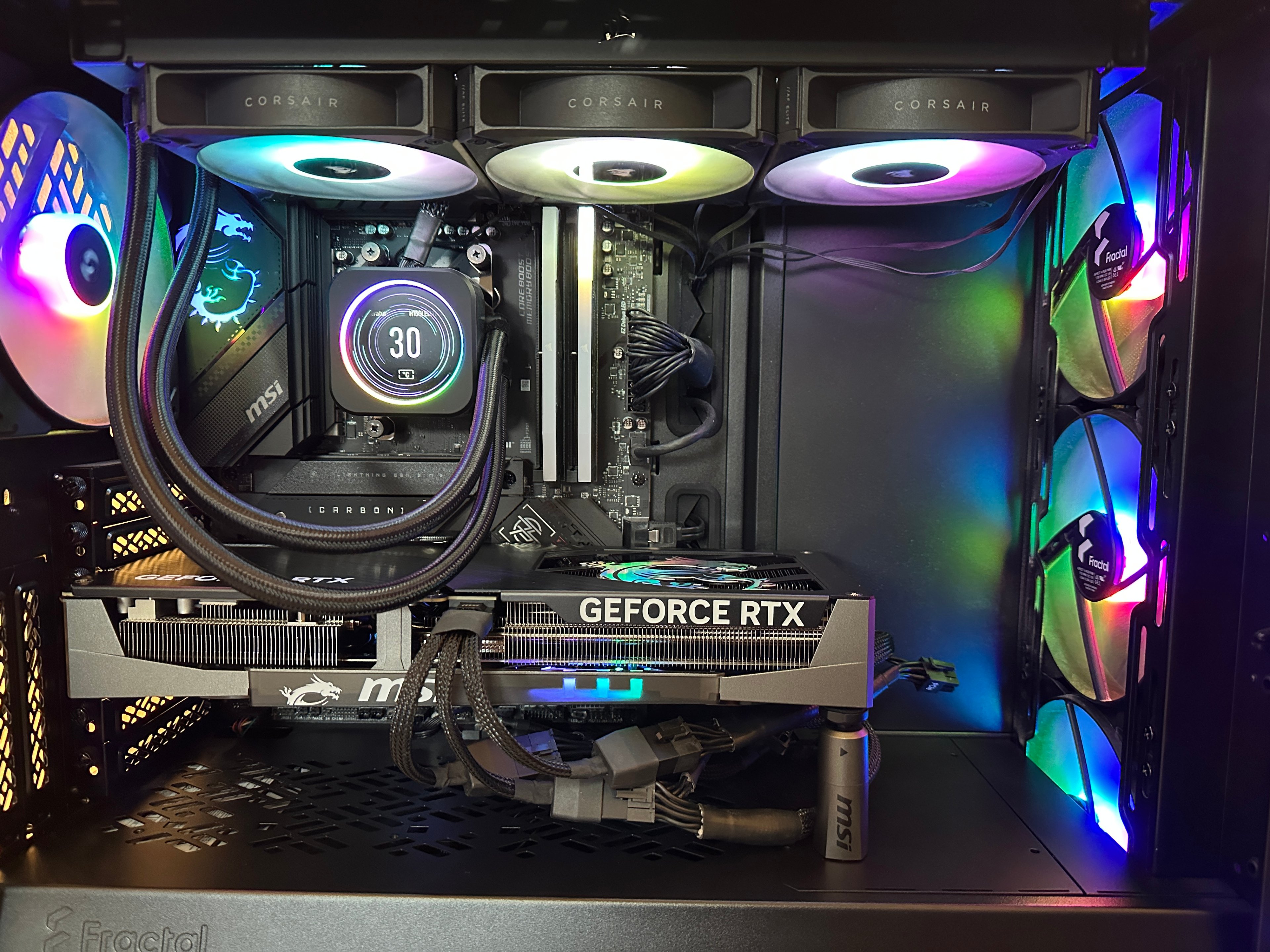

ich habe heute meine 5080 erhalten und werde sie später einbauen.
Frage zum Stromanschluss#:
a) 3x einzelne PCIe Kabel an die drei Anschlüsse des mitgelieferten Adapters? (also 6+2 & 6+2 & 6+2)
b) 2x einzelne PCIe Kabel, wobei eins der beiden Kabel den Abzweiger nutzt) (also 6+2 und Abzweig 6+2 & 6+2)
Macht das bei der 5080 nen Unterschied? (weil dann 2x 6+2 zusammen auf ein Kabelstrang gehen?)
Danke

Danke Euch, werde ich dann so machen wenn ich die drei dicken Kabel durchs Loch im Mainboard-Träger durchkriege! :D
was für ein Netzteil?
Gibt welche da isses egal und bei anderen womöglich nicht
Ich hab das Corsair RM850x.
Habe jetzt alle 3 Kabel durchs Löchle im Tray gedrückt und mal ein paar proberunden gezockt. Scheint zu wirken.
Danke nochmal!
Habe auch Möglichkeit A genommen. Läuft seit dem täglich
Jupp scheint stabil zu rennen und die Kabel werden nicht warm. Wunnerbar, Kinners! :)
