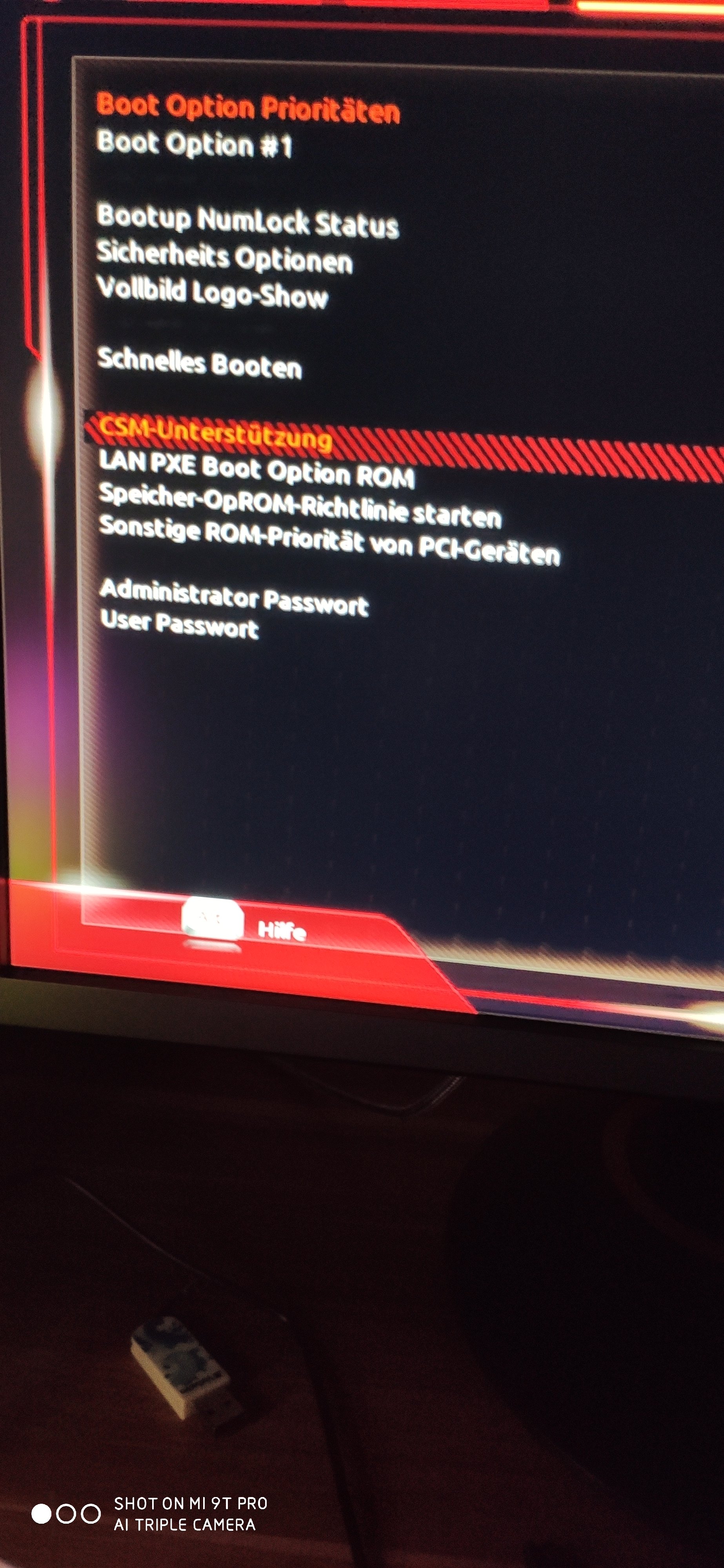

Hallo, habe hier eine rtx2080 super mit einem ryzen 5 3600x.
Mainboard sollte eine von Gigabyte sein B450.
Mein Problem ist es das zuerst apex die ganze Zeit abgestürzt ist und jetzt auch das neue cod warzone.
Treiber usw hab ich alle aktuell, xmp ist aktiviert.
Jetzt hab ich aber 2 Einstellungen gefunden die mich stutzig machen.
Speicher OP Rom Richtlinie und
Sonstige Rom Prioritäten von pcie Geräten.
Beides ist auf legacy eingestellt, limitiert das vielleicht meine pcie Anschlüße? Weiß jemand von euch was diese Einstellungen bringen?

und nein die beiden angesprochenen punkte haben nichts damit zu tun.

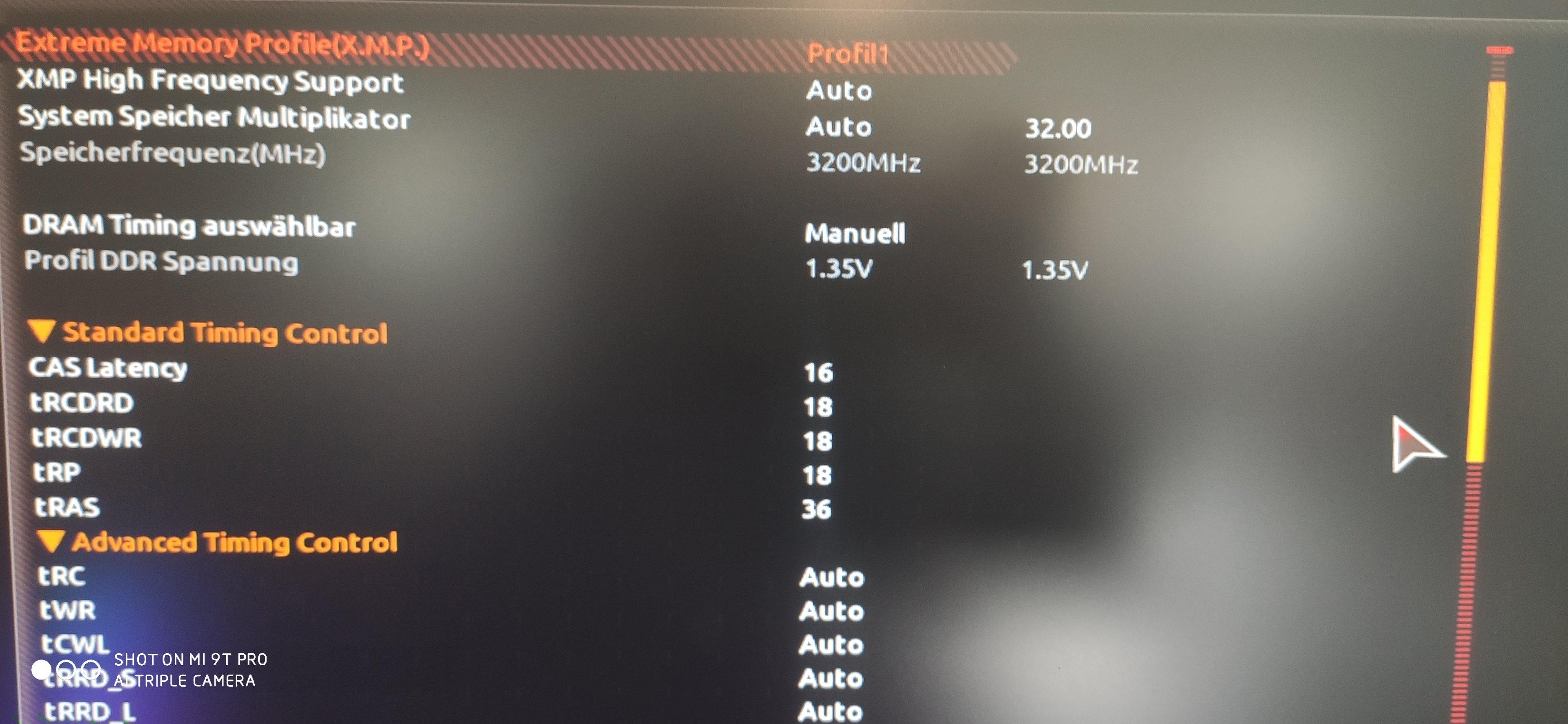

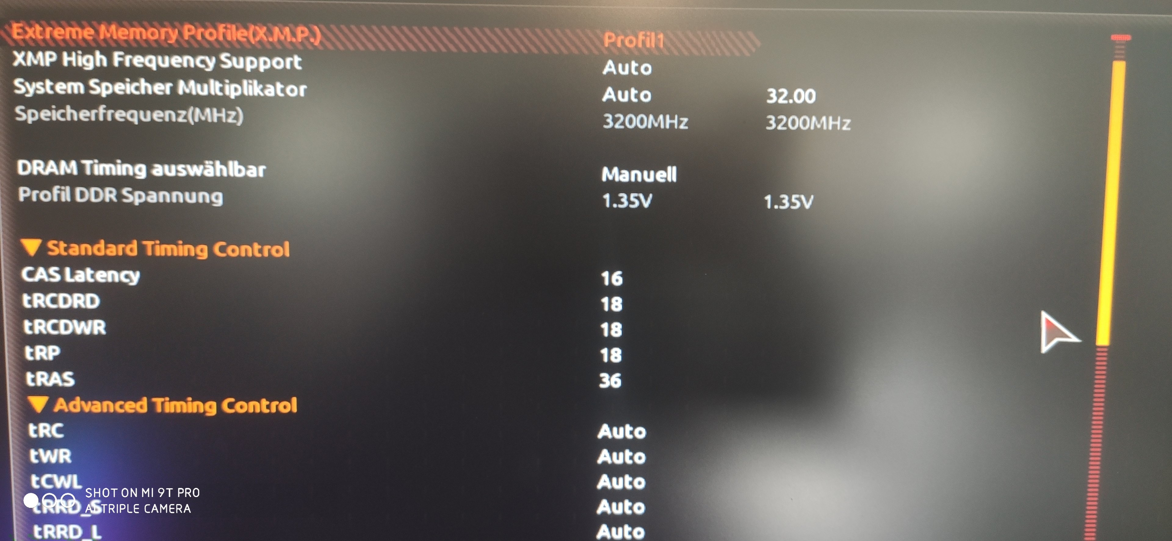

Also der Arbeitsspeicher sollte schon mit 3200mhz laufen, sonst wird mein ryzen noch limitiert. Hab die Timings auf Manuel umgestellt weil da vorher Auto stand.
Mein Ram wäre der Corsair Vengeance RGB PRO 16gb DDR4-3200CL
Was bringt mir das wenn meine Arbeitsspeicher dann unter 3200mhz laufen...
Das bringt dir genau das, herauszufinden ob es daran liegt bzw. auszuschließen.
Vernünftige Fehlersuche beginnt bei Standardsettings um alles unnötige aus der Gleichung zu nehmen. Immer.
