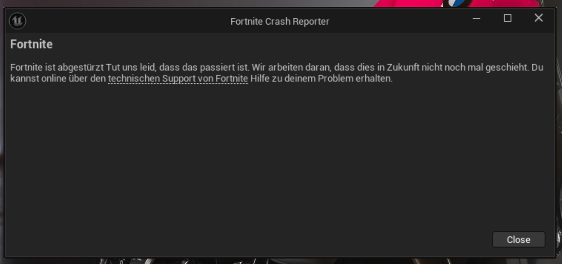

Habe den PC seit Februar nur zum Fortnite zocken. Bisher hat alles immer funktioniert. Spiele auf hohen Settings (4K). Meine NZXT Wasserkühlung zeigt beim Fortnite spielen immer 3% CPU Auslastung und 98% Grafikauslastung. Das war jetzt 6 Monate kein Thema. Mit dem letzten 2 Chepters (Updates) stürzt Fortnite sporadisch (im Schnitt alle 4-5 Runden) immer ab mit einer Fehlermeldung.
Ich hoffe wirklich sehr das ihr mir helfen könnt, den Fehler zu finden.
  • neuesten Grafikkartentreiber installiert
  • Fortnite gelöscht und neu installiert
  • mit Epic Support Kontakt aufgenommen -> die sagen ich soll mich an NVIDIA wenden (dort finde ich aber keine Support-Optionen)

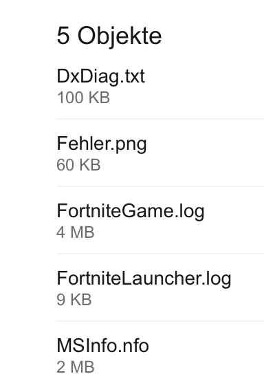

  • ich musste bei Epic Games einige Log-Dateien und Systeninformationsdateien mitschicken (diese habe ich mal hier angehangen, https://we.tl/t-WwnPGslAjQ, ich habe als Screenshot die Dateien, die man bei WeTransfer downloaden kann angefügt)
  • etliche Benchmark Tools und Hardware Tests stundenlang durchlaufen lassen mit 100% Auslastung GPU, CPU usw. --> 0 Fehler, der PC ist mir auch kein einziges mal abgestürzt oder aus gegangen oder Display schwarz oder sonstiges. Nur dieser blöde Fortnite Crash :(
  • formatiert, Win 11 Pro nur mit Nvidia, Asus Treiber, NZXT Cam installiert + Fortnite (trotzdem der gleiche Fehler)

Nein, habe gedacht ich brauche das. Aber lief ja 6 Monate auch mit NZXT Cam. In den Fortnite Logs steht GPU Crash
Entweder liegts halt an FN, nem Treiber Problem, die GPU hat nen Schuss.
Wobei letzteres vermutlich ungewöhnlich ist.
Das einzelne Personen bei so Spielen wie FN und PUBG ihrer Probleme haben, ist leider nichts neues.
Schmeiß die NZXT Software mal runter und schau dann oder begrenze zum testen das PL der GPU mal.

Wenn alle anderen Benchmarks und co laufen ohne Probleme, liegt evtl. an FN oder vielleicht an einer Einstellung von FN?
Läuft sowas wie DLSS?
Nutzt du Dx12 oderDX11?
Kommen die Fehler auch vor, wen du z.B. die DX Version wechselst? Nicht dass seit dem Update irgendeine RT Funktionalität nen Schuss weg hat oder was auch immer oder der VRAM bei einer Einstellung vollläuft (könnte vielleicht erklären wieso es immer erst nach ein paar Spielen auftritt).
Ja DLSS aktiv
es gäbe noch TSR, wenn ich es komplett ausschalte ruckelt es
Dx12
