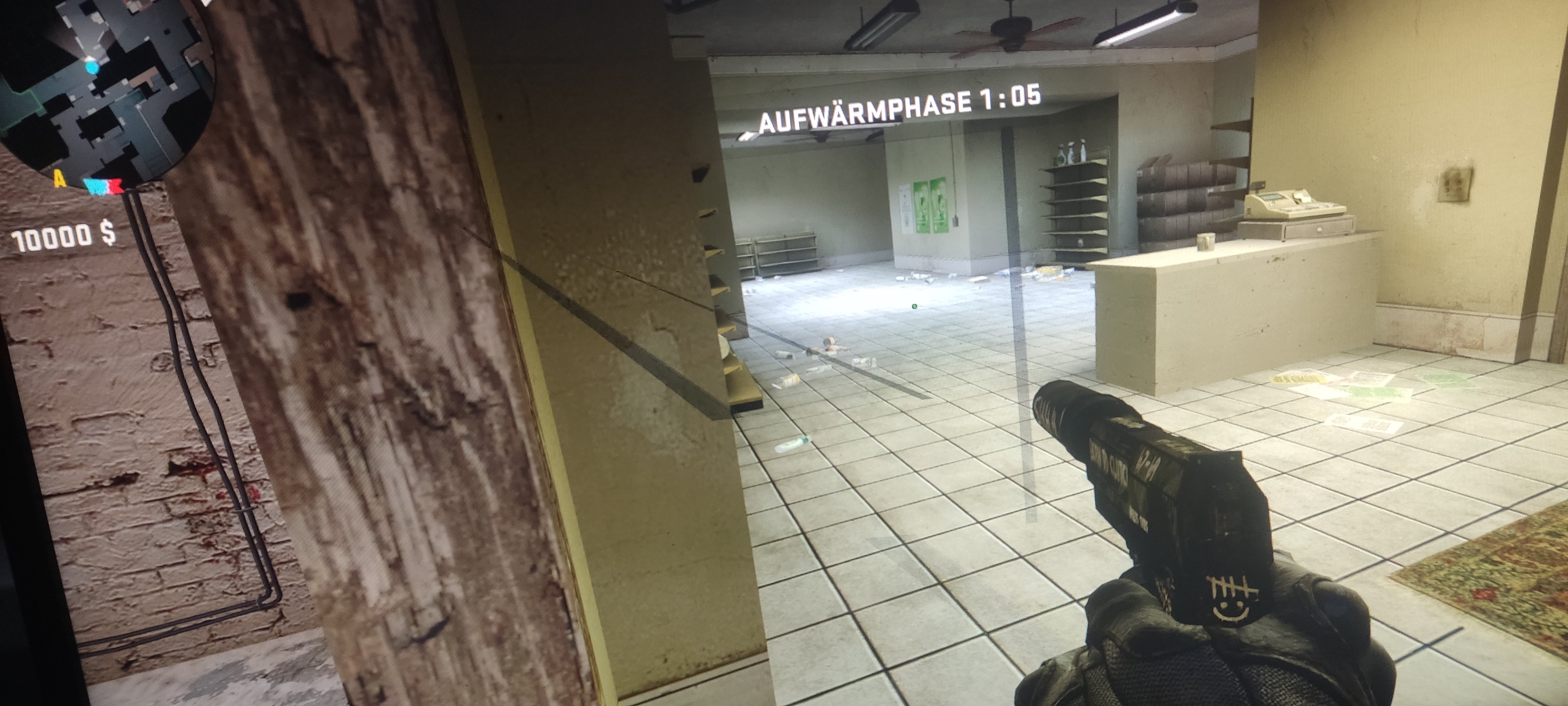

Hast Bilder von den Grafikfehlern?

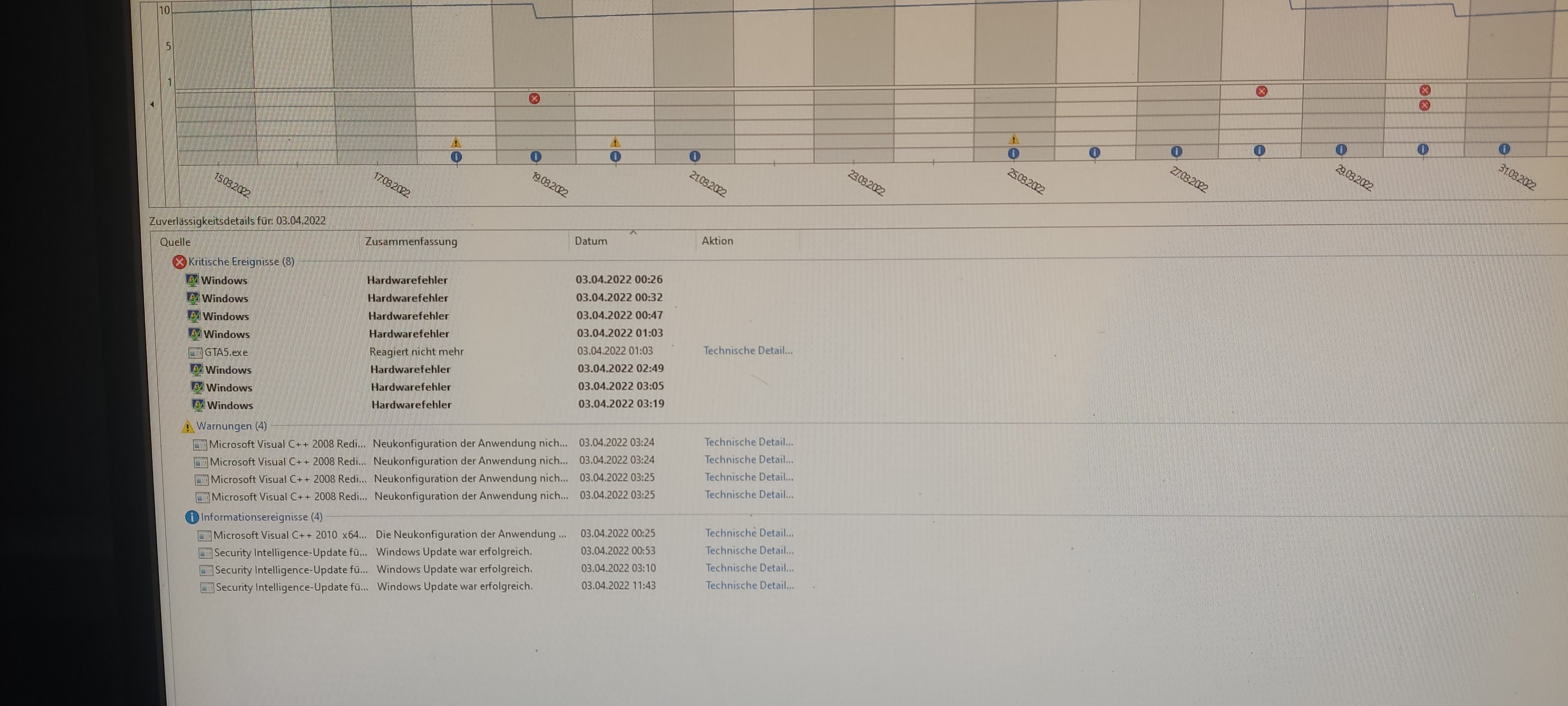

Hattest Du Treiberabstürze? Zu sehen im Zuverlässigkeitsverlauf.
