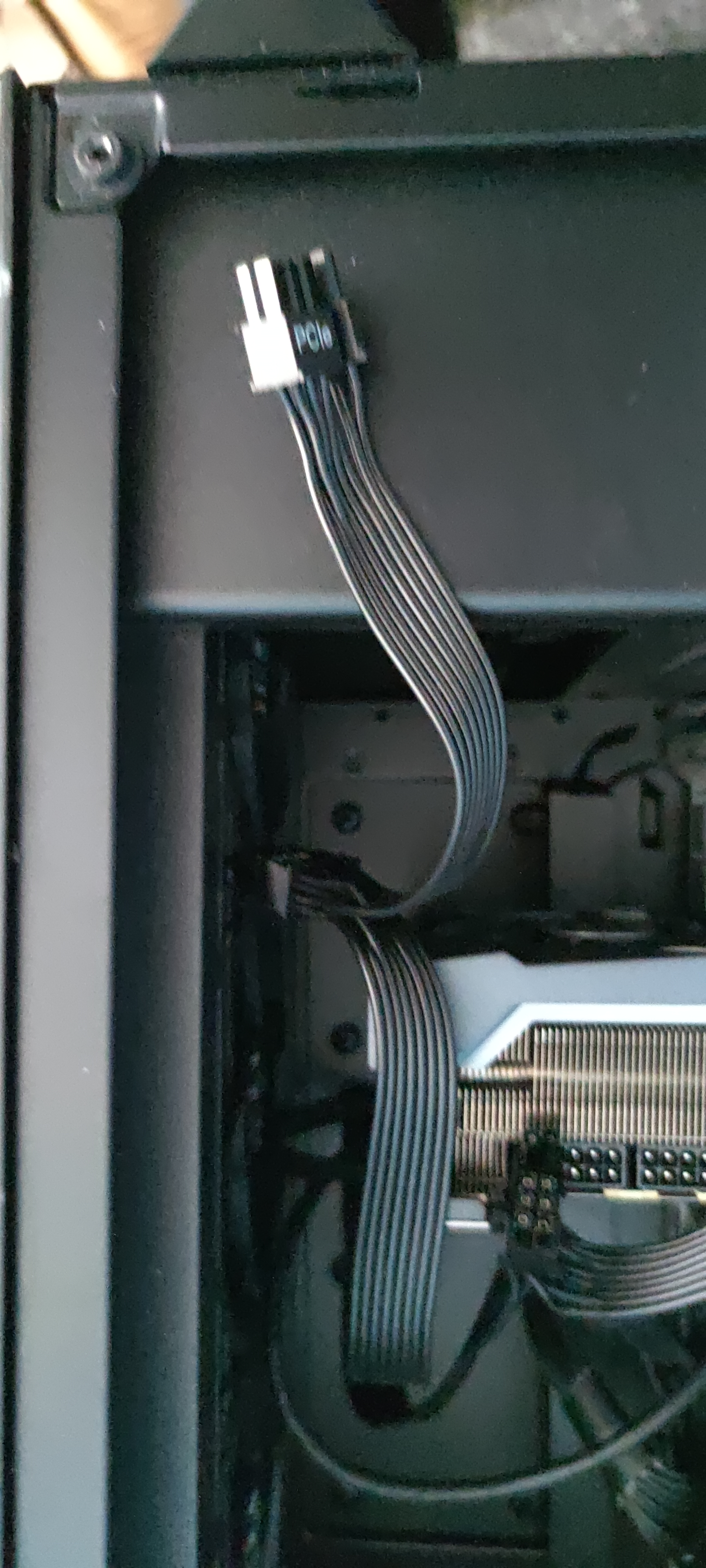

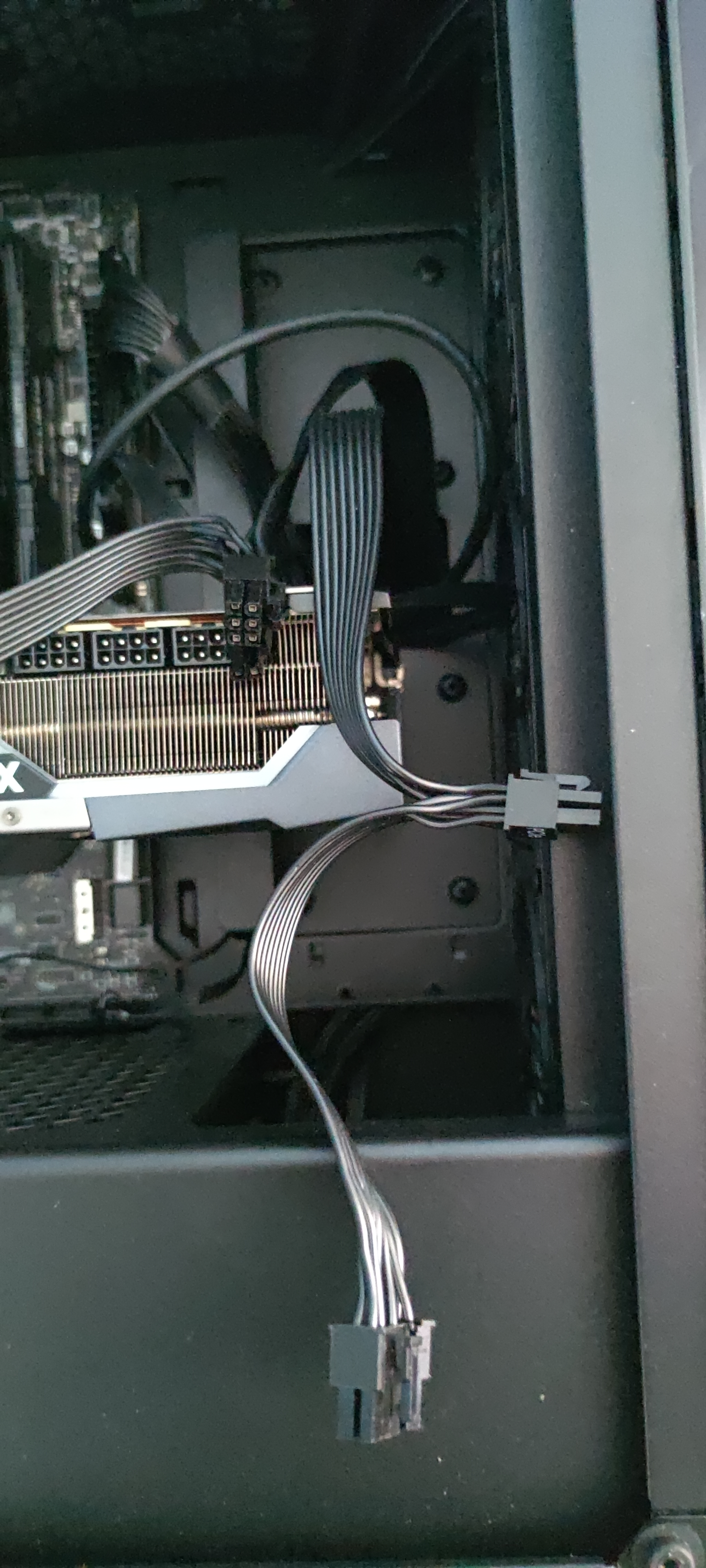

Hallo ich wollte fragen ob das Kabel auf den Foto ein Y-Kabel ist und ob es in Ordnung ist es so anzuschließen also PCIe Stecker und Splitter an 2 8-Pin und PCIe Stecker an 1 8 Pin oder 3 Mal PCIe Stecker ohne Splitter (Also heißt ich muss mir ein drittes 6+8 Pin GPU Kabel kaufen ich habe nur zwei 6+8 mit Splitter)
GPU: RTX3090 Suprim X (wird nach Installation untervoltet)
Netzteil: Corsair CX750F

Du hast zwei Kabel die jeweils 2x 8 Pin bzw. 6+2 vermutlich haben korrekt?
Dann kannst du davon einfach 3 Stück für die GPU verwenden und einen frei lassen.
Es ist zwar immer besser ohne Y Kabel zu arbeiten aber die sind grundsätzlich okay und vom Hersteller dafür freigegeben.
