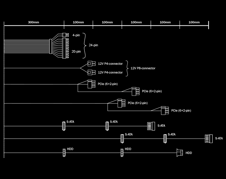

In der Beschreibung des Kabelbaums deines Netzteils stehen doch alle wichtigen Infos:
  • 24 Pin + 12V P4 Kabel gehen ins Mainboard
  • PCIe Kabel gehen in die Grafikkarte
Reaktionen: Nubblebast und Gothic47

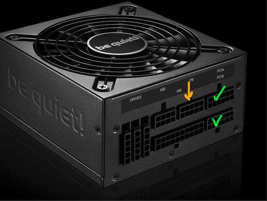

djducky schrieb:
single-rail NT ist. dann sollte es wurscht sein.
Das ist nicht Wurst.
Auch bei SingleRail Netzteilen nimmt man zwei separate Kabel,
bei Karten die gerne über 200Watt ziehen.
Kann zudem auch einen Einfluss auf Spulenfiepen der Karte haben.
@Nubblebast
Mit zwei separaten Kabel (grün - GPU) (gelb - CPU):
Reaktionen: Nubblebast und djducky
