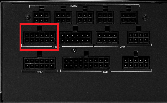

Ich hatte mal gelesen, dass man bei der Grafikkarte kein Y Kabel nehmen sollte, ich nutze ein solches, ich wüsste auch gar nicht genau wie ich das mit 2 Kabeln machen soll beim Riotoro Builder. Einfach 2 Kabel nehmen und jeweils ein 8 Pin am ende in die Graka?
Das sieht nämlich so aus beim Riotoro
Also an 2 Zwei solcher Anschlüsse wie oben markiert, 2 solcher Y Kabel anschließen, aber nur ein 8 Pin vom ende nutzen? Das Riotoro Builder hat auch nur Y Kabel im Lieferumfang.

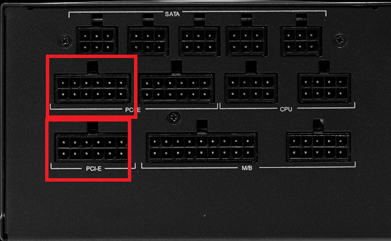

jo genau wie du geschrieben hast, verschiedene Kabel je Anschluss:
Und das ein 1200W Netzteil nur 1x Y-Kabel liefert ist eher untypisch, aber da muss noch min. 1 PCI-E Kabel mitgeliefert worden sein oder? Irgendeins :D Oder ich hab dich falsch verstanden... Es ist egal ob du 2 Y-Kabel benutzt. Es ist nur wichtig, dass du nur einen der 8 Pin Connectors (halt seperat je Kabelstrang) an die GPU anschließt.

Also, einfach mal 2 solche PCIe Stecker ans Netzteil und die Graka separat befeuern, sachst du?

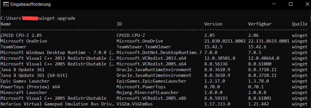

Tipp: starte mal in einer Eingabeauffoderung (als Admin) winget.
Code:
winget upgrade
Dann siehst Du schon mal was an Software auf dem Rechner ist, für den Micrsoft aktuellere Version parat hat (als Überblick).
Beispiel:
mit
Code:
winget upgrade --all
winget upgrade CPUID.CPU-Z
kann man dann alles aktualisieren, wenn man will, oder nur ein einzelnes Programm, z.B. hier CPU-Z.

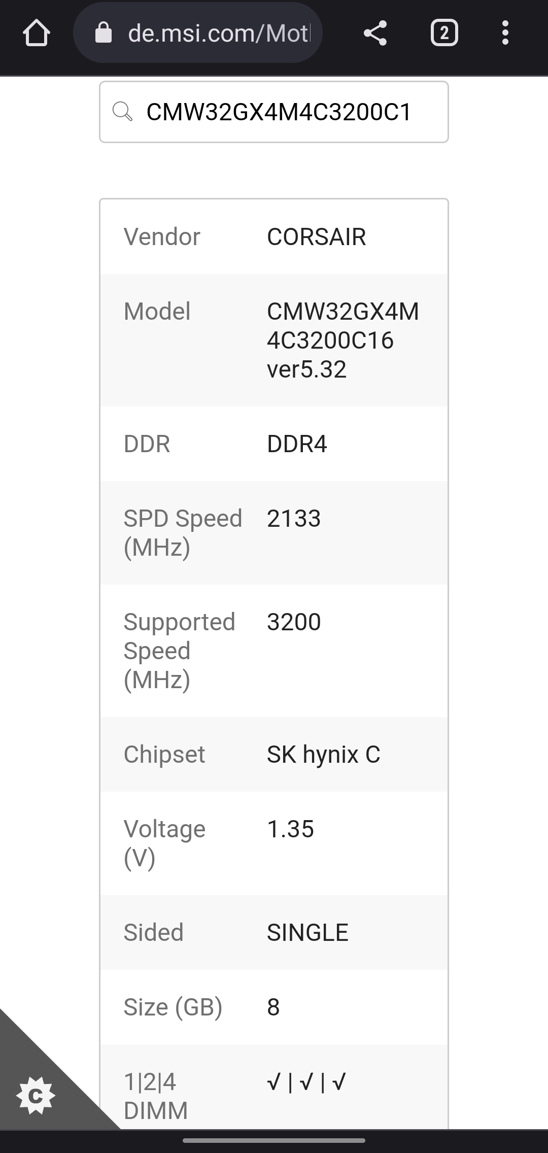

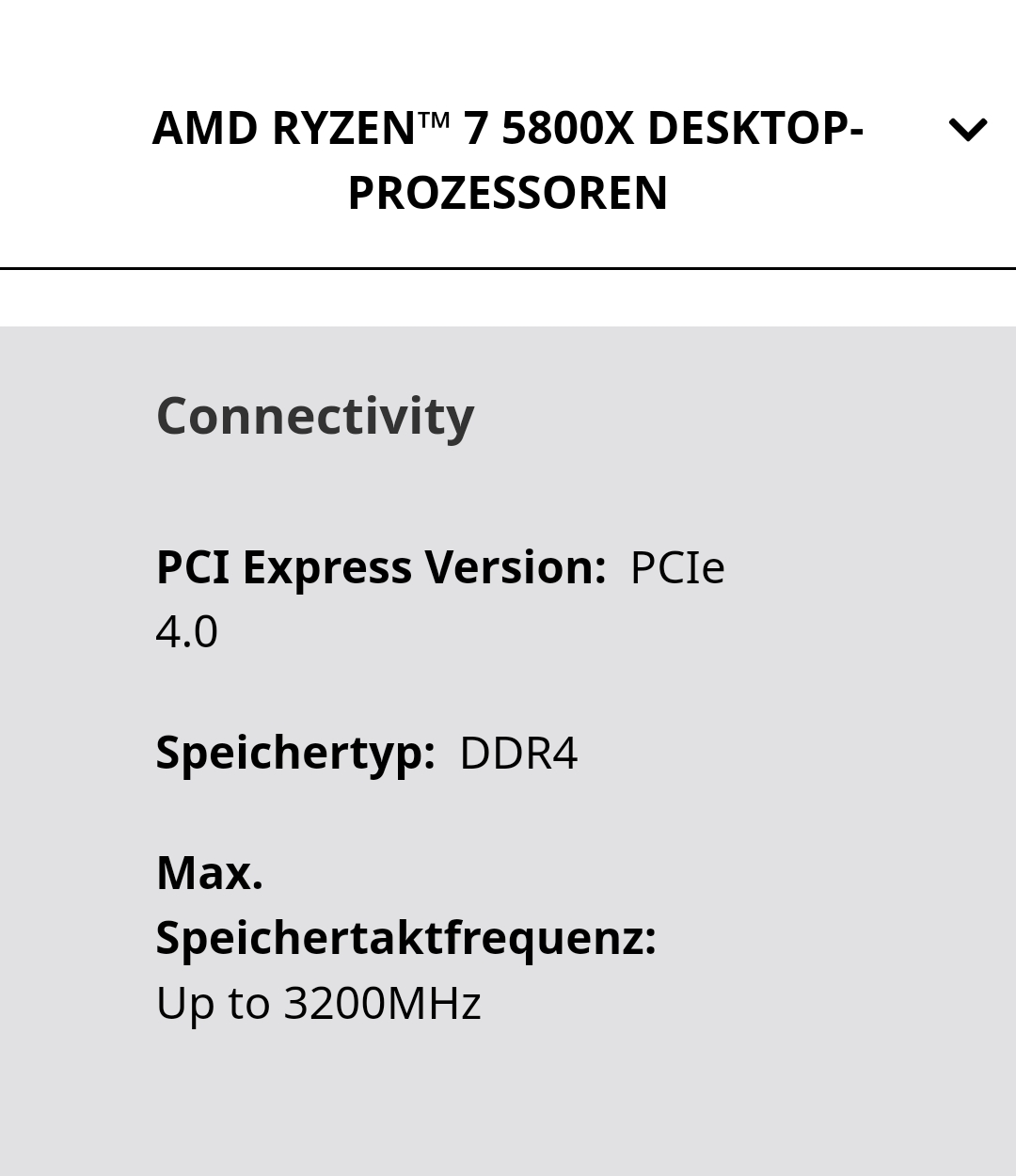

Kaufe mir doch extra ein Mainboard mit 4 RAM bänken, um dort 4 Riegel ausstatten zu können, vor allem wenn AMD und der MB hersteller 3200mhz supporten.
Screenshot_2023-06-04-15-40-01-43_40deb401b9ffe8e1df2f1cc5ba480b12.jpg Screenshot_2023-06-04-15-41-43-96_40deb401b9ffe8e1df2f1cc5ba480b12.jpg
Aber ok, ich werde mal auf 3000mhz takten, auch wenn ich davon ausgehe, dass dies nicht der Grund ist. Nur meine Meinung.

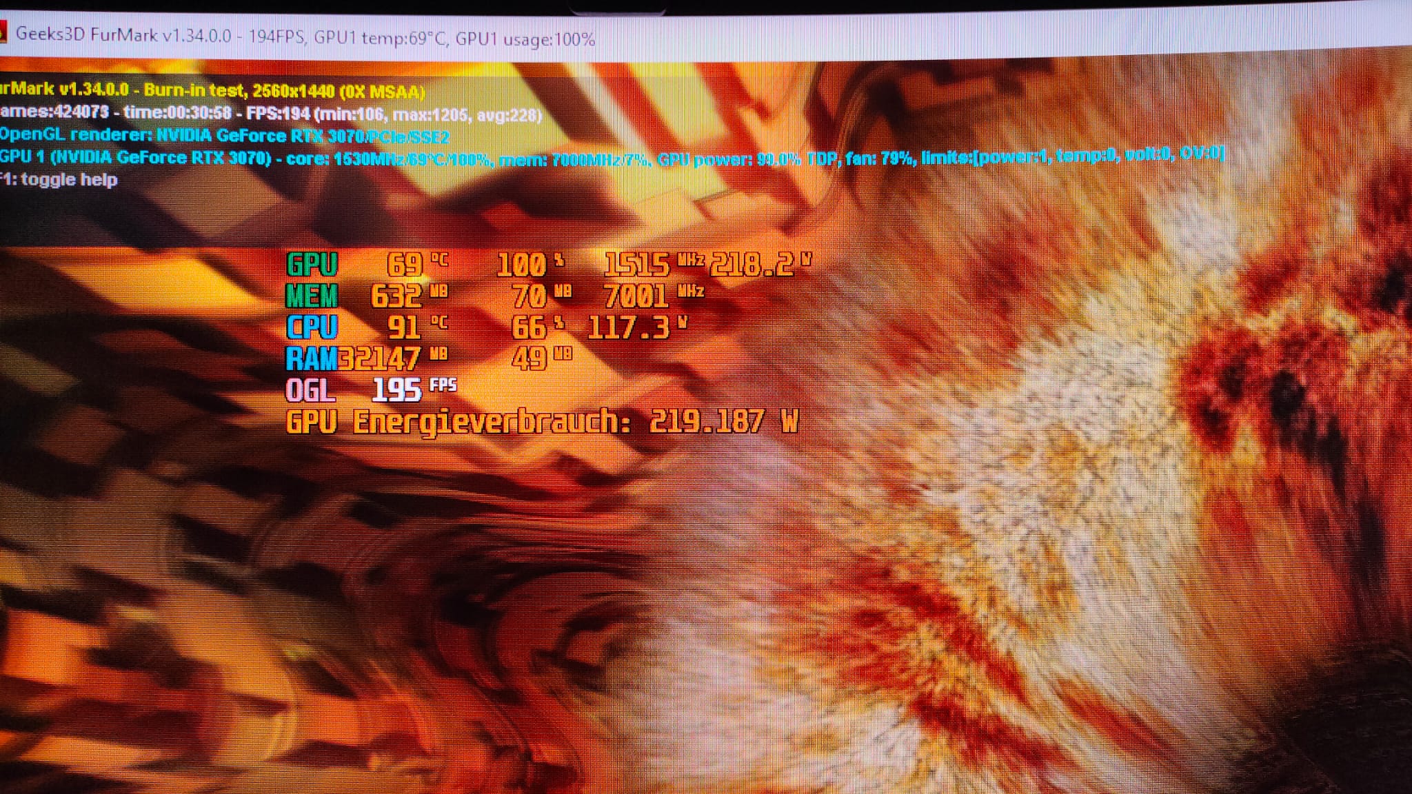

Habe gerade Furmark laufen bei 1440p, max. Temp 69-70 grad. GPU-Power liegt bei manchmal 101-102% TDP. Habe aber jetzt auch 2 Separate PCIe Kabel in der Graka, werde es 30 min laufen lassen. Nebenbei hab ich 4 Threads laufen, sodass es so ähnlich ist wie beim zocken mit 30% CPU auslastung. Soll ich nebenbei noch irgendwie ne RAM auslastung durchführen?
Hab jetzt noch Prime95 und Large FFTs angeschmissen. Mal sehen.

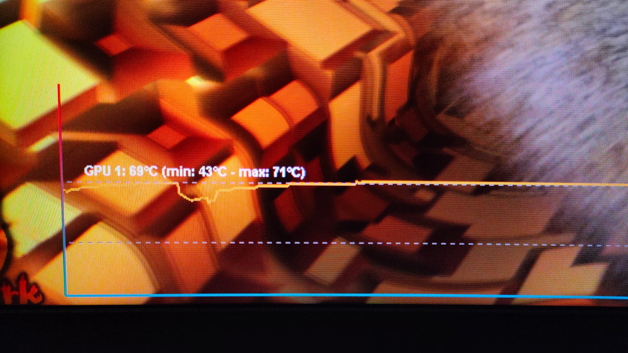

Hab den Test jetzt durchlaufen lassen über ne halbe Stunde:
WhatsApp Image 2023-06-04 at 19.58.09.jpegWhatsApp Image 2023-06-04 at 19.58.08.jpeg
So sah es am ende aus. Habe den Riva Tuner auch mitlaufen lassen. Mir ist nicht wirklich was aufgefallen, nur dass der GPU Energieverbrauch ab und an über 220w schoss.
muss dazu auch sagen, dass ich z. B. gestern über 7 stunden gespielt habe, natürlich mit Pause, damit mein ich natürlich, Spiel ausgemacht halbe stunde, dann wieder gespielt.
