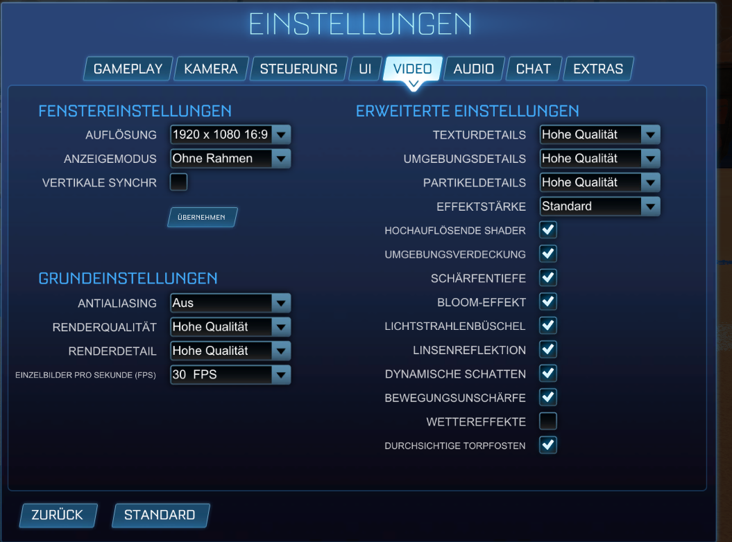

Seit kurzem "ruckelt" mein PC (siehe Signatur) beim Spiel rocketleague. Vor allem bei "Tor-Explosionen", also bei grafisch anspruchsvolleren Momenten... andere Games zocke ich nicht, von daher keine Ahung ob es auch bei anderen Spielen auftritt.
Ich habe schon versucht den Energiesparplan auf "Höchstleistung" zu stellen, hat aber nichts gebracht.
Ansonsten ist der Rest: GPU, VRAM, CPU, RAM nicht am Limit...
Temps sind auch ok...
Treiber der Graka ist auch aktuell...
Jemand eine Idee?

annst Du nen Screen posten?
@larska Bei den Settings würde mir ehrlich gesagt alles extrem ruckelig vorkommen. Bei 30 fps hast Du aber jedenfalls kein Thema mit dem Prozessor, höchstens mit der Grafikkarte. Was für einen Bildschirm hast Du?
wieso?
vor einiger Zeit hat es mal nicht geruckelt... bin da genügsam...
@larska Das Problem ist, dass solche Bildschirme ohne Adaptive Sync extrem schwierig einzustellen sind. Mach mal das Framecap auf unlimited und Vsync auf an. Vielleicht musst Du ein paar Settings reduzieren, aber vermutlich nicht.

30 FPS in Rocket League? Gott.
Da liegt vermutlich der Hund begraben. Der Rechner hat nichts zutun und wenn er mal muss, ist die Latenz zu hoch und die FPS brechen kurzzeitig ein. Nimm die Beschränkung raus und dreh die Regler im Zweifel etwas runter.
habe es wieder auf 60 fps gestellt... hat sich irgendwie von selbst runtergestellt... hatte es immer auf 60 fps gehabt...
@larska Framecap auf 60fps ist keine gute Idee, dann wirst Du heftig Probleme mit Pacing haben. In Deiner Situation ist V-Sync ein geringeres Übel. Was Du auch mal versuchen kannst ist sogenanntes Enhanced Sync im AMD-Treiber zusammen mit 144 fps cap.
Lass das framecapp, je mehr fps desto besser (meistens zumindest sofern die FPS nicht extrem stark schwanken (fps dropps von 200 auf 80 z. B.)).
Reaktionen: larska
So... habe mal enhanced Sync im AMD-Treiber angestellt... V-Sync an und framecapp umlimited... (geht im Spiel aber nie über 60 fps) mein Monitor "kann" eh nicht mehr...
ABER
es läuft jetzt wieder so "smooth" wie ich es kannte... vielleicht hatten sich die Einstellungen bei einem Update von rocketleague verändert...
Jedenfalls läuft es jetzt wieder rund, nur hin und wieder gibt es mal einen kurzen "Wackler" bei der Torexplosion... aber kein Vergleich zu vorher, wo auch das ganze restliche Spiel "verwaschen" war...
