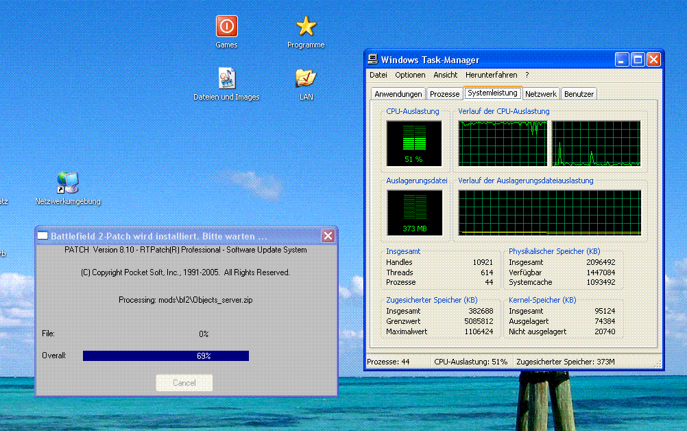

Also ich hab mal im Eventlog geschaut, aber da war nichts aussergewöhnliches. Ja, die Kopiervorgänge wurden auf der OS-Partition gemacht. Hier hab ich auch mal nen Screenshot, der während der Installation des neuen Battlefield 2 Patches gemacht wurde. Wie man sehen kann, wird nur ein Teil des Prozessors voll ausgelastet und der andere überhaupt nicht. Die Installation dauert auch nun schon mehr als 10 Minuten. An meinem PC hat das nicht mal 2 gedauert. Vielleicht hilft das ja mehr zum Verständnis des Problems.;)

So langsam glaube ich dass es wirklich an der Festplatte liegt, bzw. die seltsame Prozessorauslastung nur vorkommt wenn Windows irgendwie auf die Festplatte schreibt.
Ich habe auch mal ein CPU-Stability-Programm durchlaufen lassen und siehe da, Die Prozessorauslastung ging auf 100% und beide Graphen der Prozessorkerne waren ganz oben im schwarzen Kasten
Anschließend habe ich dann noch das Diagnosen-Tool von WD gestartet und einen Quick-Test gemacht. Der Test bricht nach ca. 15 sec mit einer Fehlermeldung ab.
Also stimmt schon mal auf jeden Fall mit der Platte was nicht. Ich werde ihm dann gleich ne neue bestellen und hoffe dass damit das Problem dann behoben ist.
