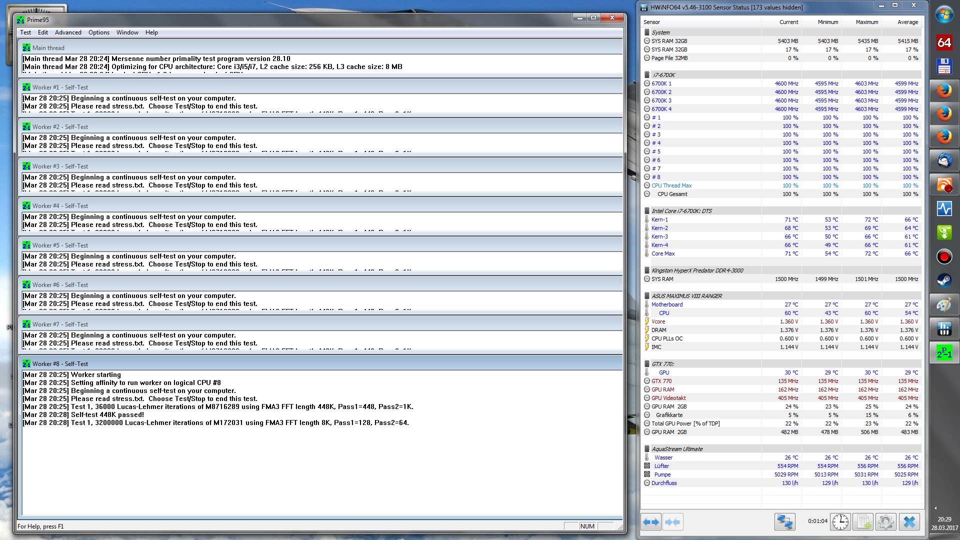

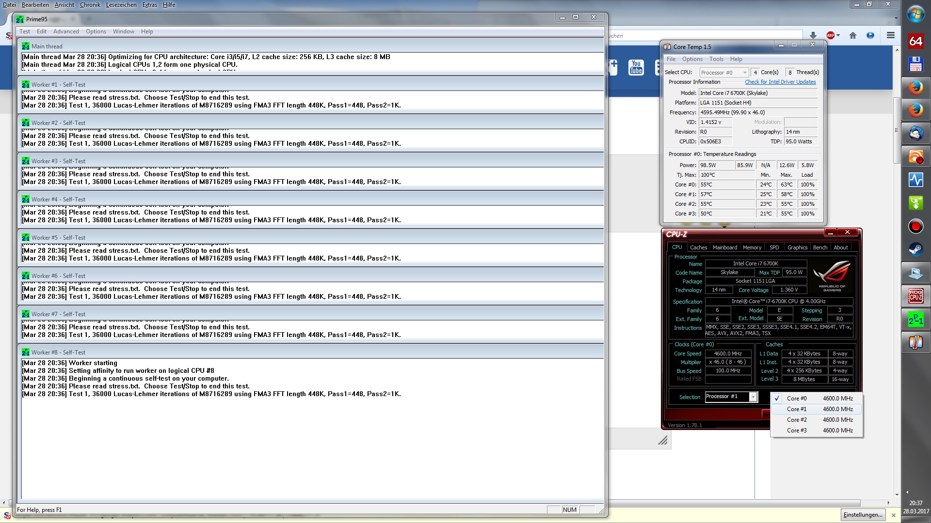

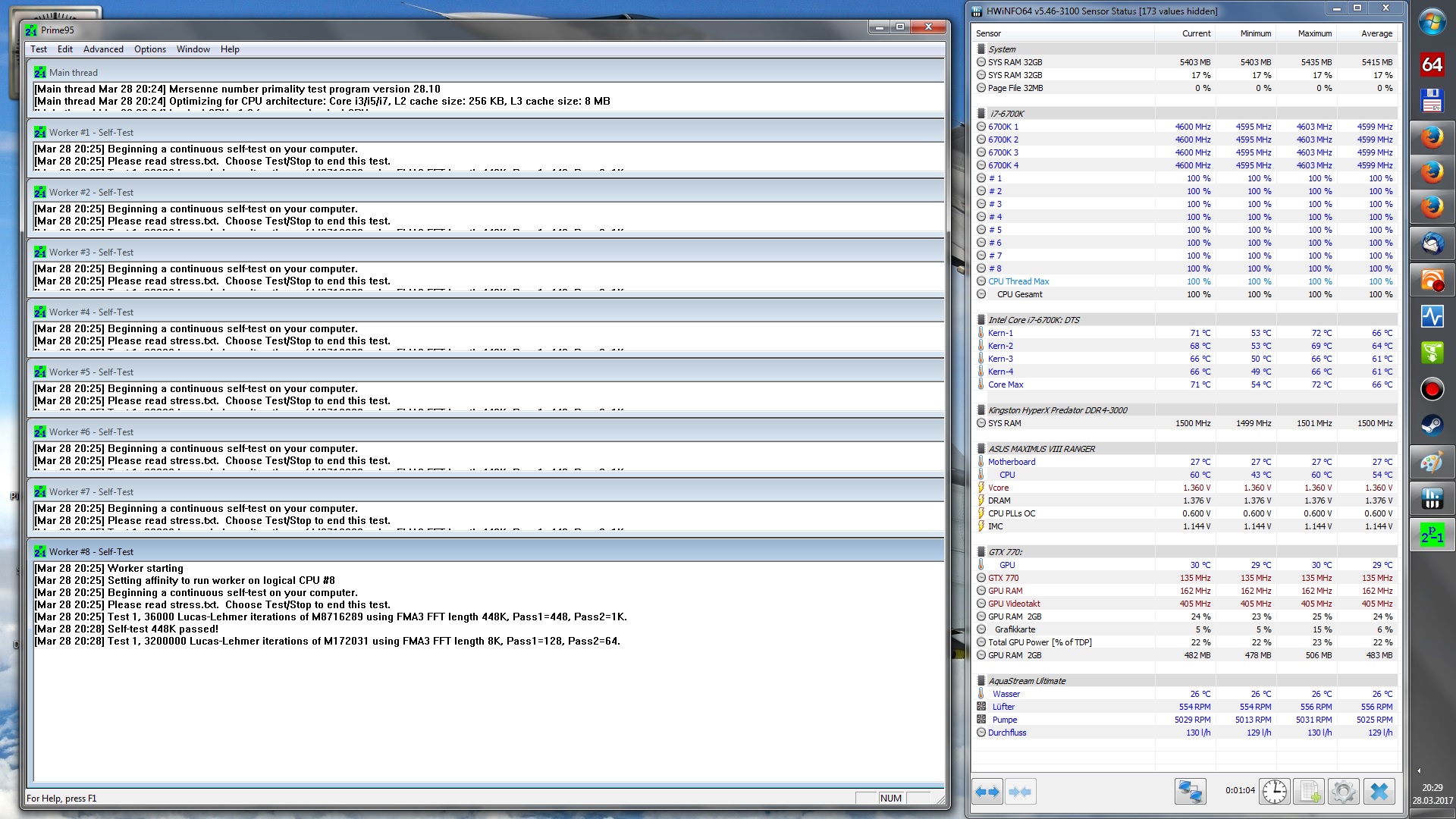

Wirf mal prime an und mach einen screenshot von den Kerntemperaturen, so lange der Rechner und das Programm noch auf allen Kernen läuft...
Aber keinen mit A-Tuning, sondern einen(oder mehrere), wo man prime sowie Takt und Temperatur der einzelnen Kerne sieht. Z.B einen mit HWiNFO(Sensors) oder CPU-Z mit Takt aller Kerne(Rechtsklick) + core temp.

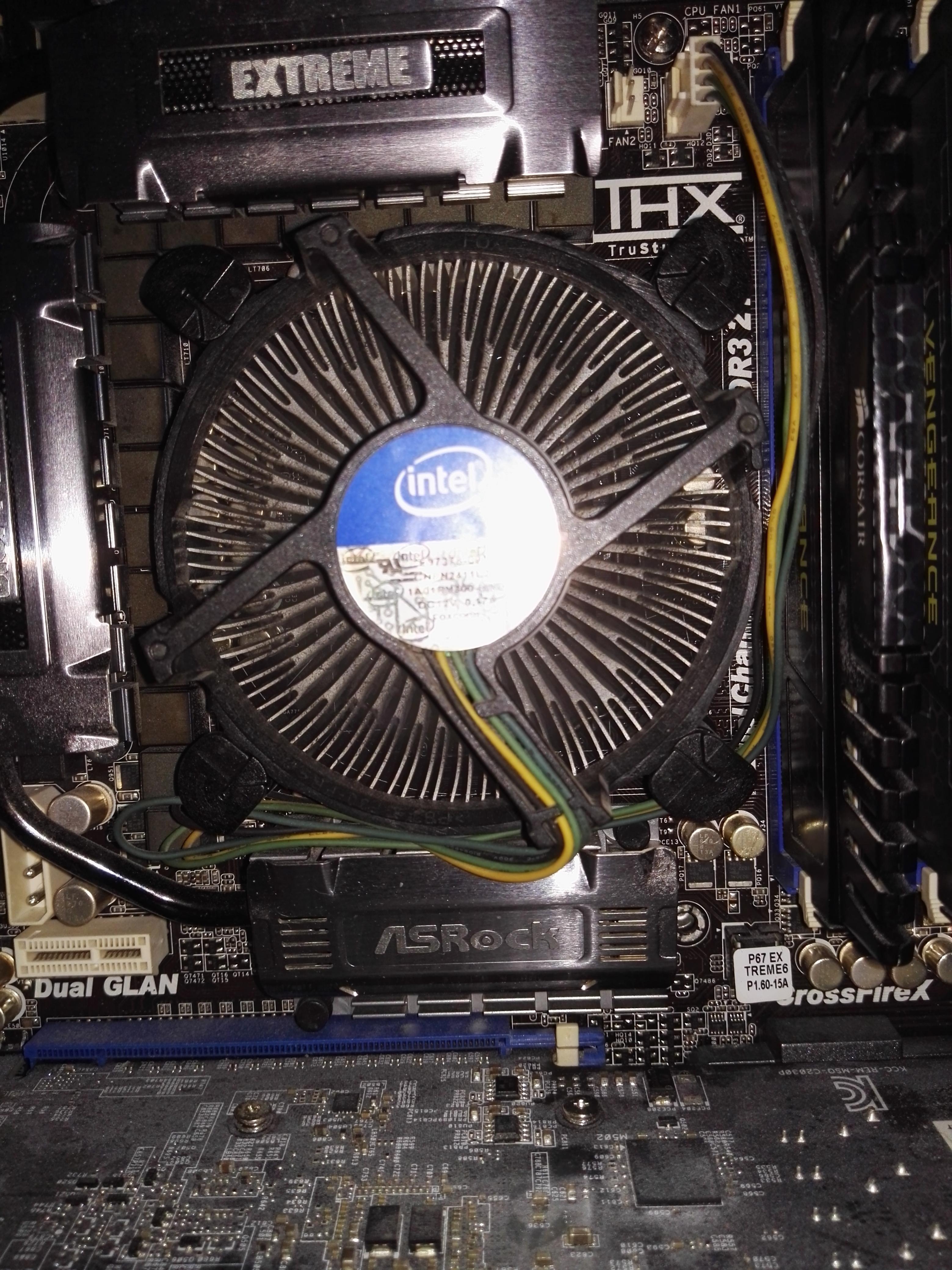

Deine Gehäusetemperatur(im Idle) ist akzeptabel, wenn der Wert stimmt(34°C). Dementsprechend taugt dein Kühler nichts oder ist suboptimal montiert oder der/die Kühlerlüfter unzureichend oder suboptimal montiert. Bild wäre schön von dem Bereich.

Zudem interessieren mal Werte bei Last. wirst ja wohl nicht mit 800MHz zocken. Und eine GPU braucht man dazu auch.
Den entsprechenden Link zur Vorgehensweise findest du in der Sig von HisN.

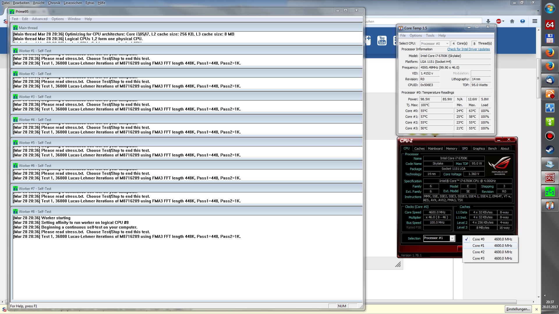

Da sieht man den Takt nicht.
prime1.jpg CPU-Z + core temp
prime2.jpg HWINFO(angepasst)
Prime sollte etwa 15 min laufen vor dem screenshot.
Alternativ genügt auch nur CPU-Z(unter dem Reiter Bench den CPU Stress Test starten, zurück zum Reiter CPU und alle Kerne einblenden) + core temp.
Sollte aber auch eine Zeit laufen vor einem screenshot.
Ich versteh einfach nicht was du meinst mit alle Kerne einblenden, du meinst mit rechtsklick? die laufen alle unter stress auf 3100-3400 und wo sehe ich die core temp in CPU-Z?

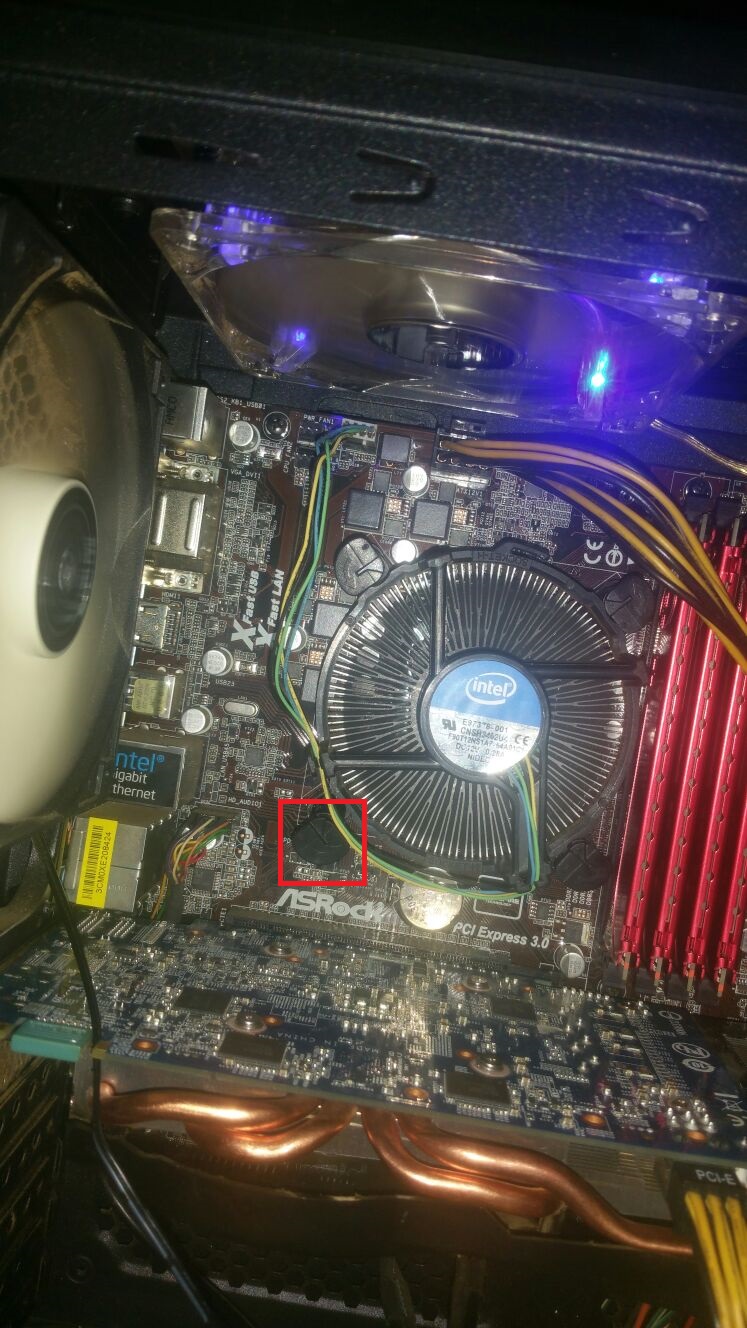

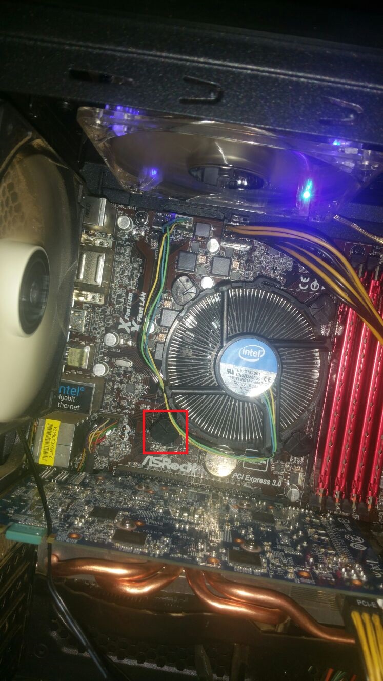

der ist nicht richtig eingerastet ! oder ?
Also der oben und unten links, sehen nicht richtig eingerastet aus !
so sieht das bei mir aus
Wenn die Kühlung also wirklich nicht richtig drauf sitzt dann ist es kein wunder warum du 100° erreichst !

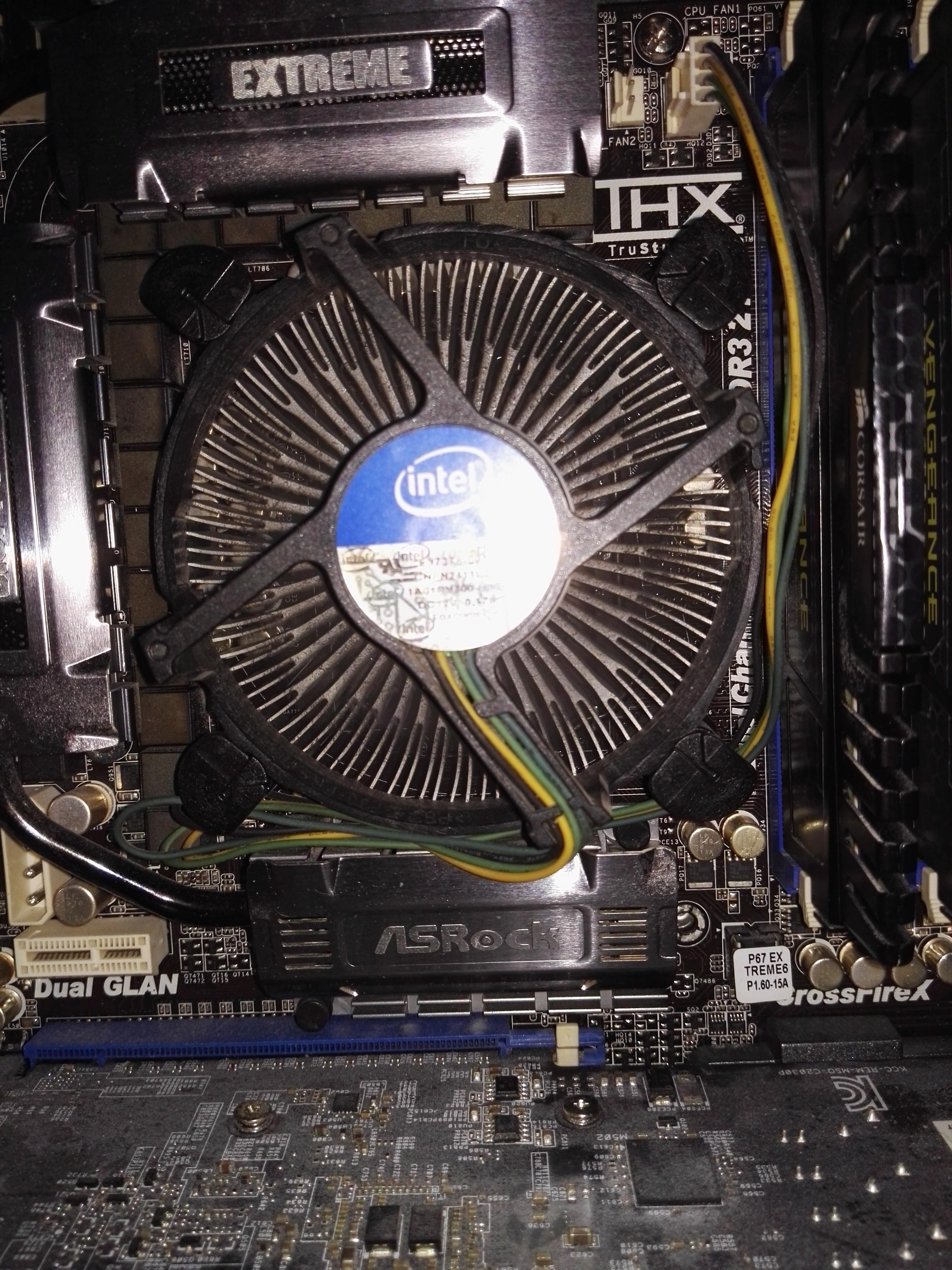

du hattest recht, der kühler war unten links echt nicht eingerastet, entweder ich habs nicht bemerkt (obwohl ichs eigtl 2-3x nachgeschaut habe) oder er ist rausgesprungen, weil die knipser krumm waren/sind. ich werd direkt mal das spiel starten und schauen auf wie viel temperatur ich komme.
guck dir auch nochmal den oben links an !!! und am schnellsten überprüfst du die temps indem du bei CPU-Z auf bench gehst und dann auf stress cpu und bei core temp dann die Temperaturen im Auge behältst
hab sie komplett rausgebaut und nochmal reingebaut, passt jetzt alles und die temperatur steigt im spiel nicht über 70°, krass.. hätte ich niemals gedacht das sowas soviel ausmachen kann, ich werds weiter beobachten.. also hats anscheinend einfach an der Wärmeleitpaste gelegen und die hatte ich ja gestern erneuert aber der Lüfter war nicht gescheit auf der CPU gesteckt.
Was ein glück hast du das foto von deinem CPU Kühler gemacht :D
