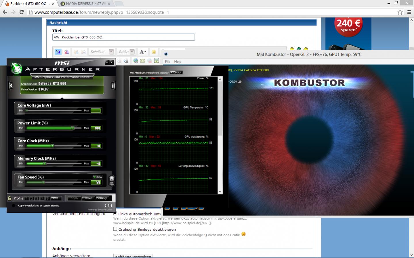

Aktueller Treiber ist drauf (314.07), Temepraturen sind in Ordnung. Anbei ein Bild von MSI Afterburner:

Die GraKa wird sich da eher langweilen - beobachte doch mal die Auslastung der CPU ...
Du solltest bedenken, dass deine CPU nicht mehr die schnellste ist (habe selbst einen Q6600@3 Ghz, dürfte ca. 5-10% langsamer als der Phenom sein.).
Besonders bei WoT limitiert sie schon ziemlich früh.
Stell die vorgerenderten Bilder am besten auf 0 oder 1, um sie ein wenig zu entlasten. Behalt außerdem die Temperatur im Auge.
Wenn der Lüfter länger nicht mehr entstaubt wurde und es sich um den Boxed handelt, könnte sie so warm werden, dass sie kurzzeitig throttled.
