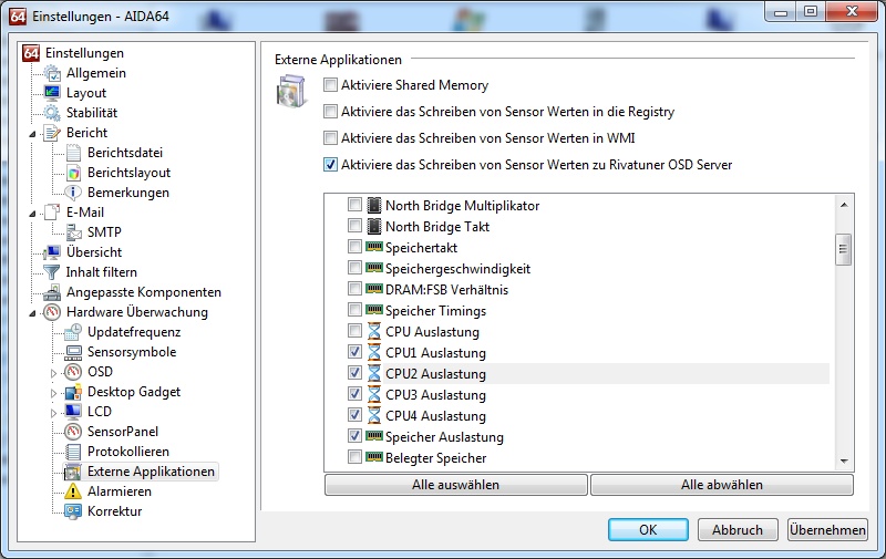

Du kannst mit dem MSI Afterburner ein OSD einblenden lassen. Dazu noch das Tool AIDDA. In AIDA kannst Du dann noch weiter OSD Anzeigen konfigurieren und sie über den Afterburner mit anzeigen lassen. (In AIDA, Einstellungen / Hardwareüberwachung / Externe Applikationen / Aktiviere das Schreiben von Sensorwerten zu RivaTuner OSD Server)

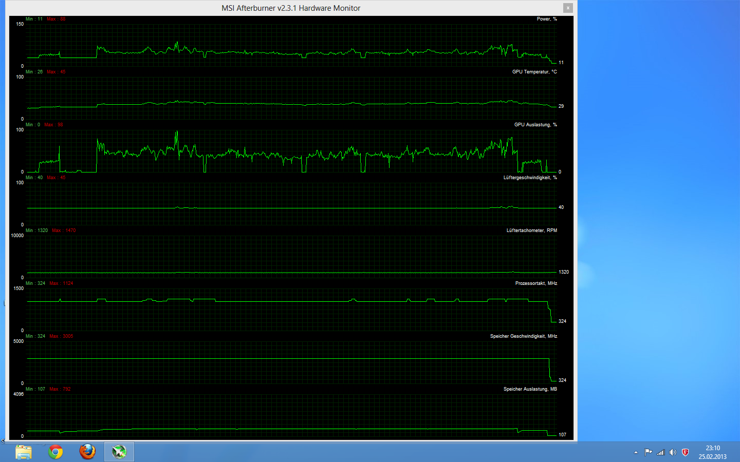

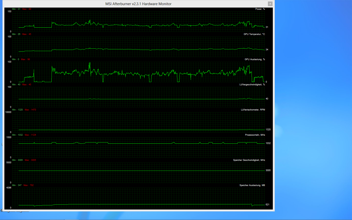

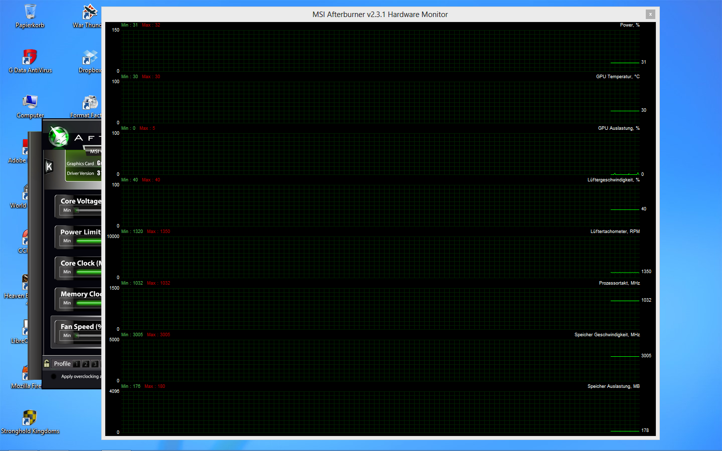

So, hab das jetzt mal "aufgezeichnet" hier die Bilder (Spiel: Warthunder):
1) Im normalen Windows Betrieb:

2) Während des Spiels:
3) Bei Spielende, also normaler Windows Desktop:
Ich hoffe ihr werdet daraus schlau ^^
Das bezieht sich alles nur auf die Grafikkarte. Man sieht, die Grafikkarte geht mal auf 0% Auslastung mitten im Spiel. Das kann eben genau auf das RAM Problem mit dem Swappen hin deuten. Zu wenig RAM frei, HDD wird zum swappen (auslagern) genutzt, Rechner ist kurz blockiert, GraKa hat nix zu tun.
Wichtig wäre noch der RAM des Rechners. Das bekommst Du auch per OSD im Spielfenster eingeblendet. Mit dem Afterburner, der ja jetzt installiert ist. Und zusammen mit AIDA. Siehe mein Post #26.

Öhm das mit dem auf 0 gehen könnte ich erklären, ich habe das Spiel ca. 4-5 mal "getabt" um einen Screenshot zu machen.

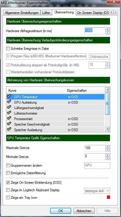

Das habe ich gemacht, aber wie genau lasse ich mir das denn dann im Afterburner anzeigen?

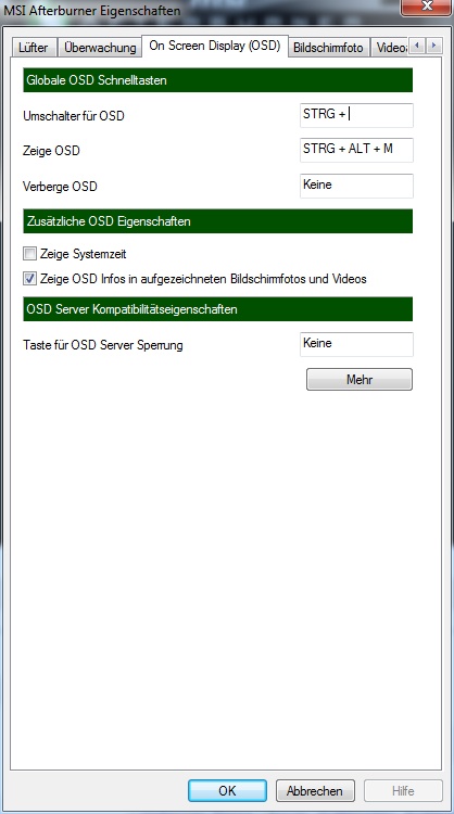

In dem Du die OSD Funktion im Afterburner aktivierst und konfigurierst.
Dann zeigt er sowohl seine, als auch die Werte von AIDA als Overlay im Spiel an.
