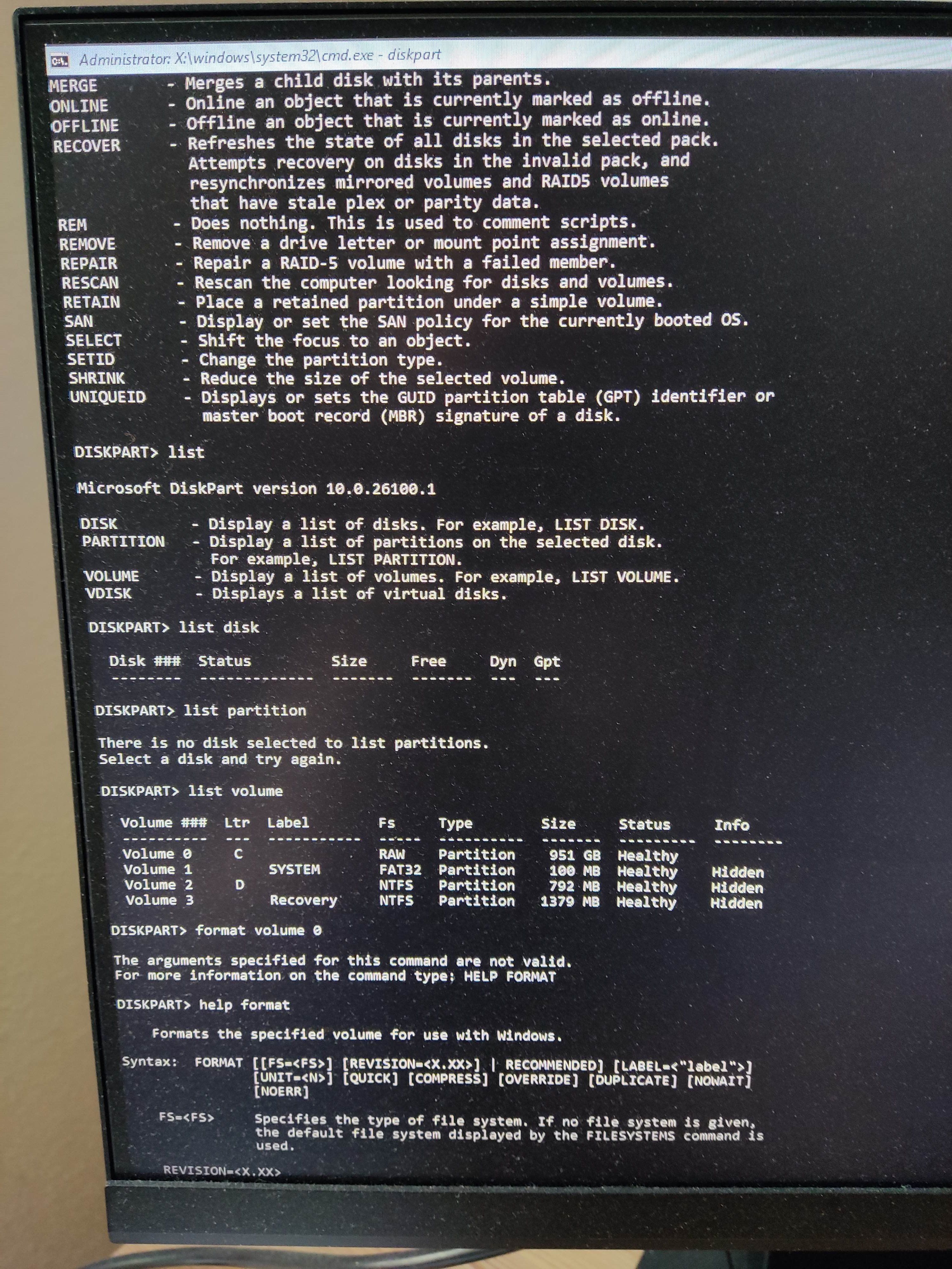

Ich habe hier einen kaputten Mini PC von Minisforum. Amazon hat mir schon eine Rückerstattung zugesichert. Nun muss ich also das Teil wieder zurück schicken.
Problem: ich kann meine Daten nicht mehr von der SSD löschen. Ich komme nach dem Einschalten nur noch in die integrierte Wiederherstellungsumgebung ("Windows Recovery Environment", kurz: WinRE).
Dort und im BIOS habe ich alle Optionen ausprobiert. Aber keine funktioniert. Kürzlich ging aber noch die Option des WinRE, bei der man über die Eingabeaufforderung auf die Daten in alter DOS Manier zugreift. Hierzu musste ich aber einen Schlüsselcode für die Festplatte eingeben. Das klappte bis gestern auch noch. Jetzt wird der Schlüssel nicht mehr akzeptiert. Ich kann sensible Daten also nicht mehr löschen. Kann ich das noch anders hinbekommen oder ist die Rücksendung in dem Zustand ungefährlich??
Bereits im voraus besten Dank.

Wenn WinRE noch startet kannst du darüber doch die Windowspartition mittels diskpart (von der cmd aus gestartet) löschen, egal ob die entschlüsselt werden kann oder nicht.
OK, habe jetzt diskpart gestartet. Wie geht's weiter?
Wenn ich list disk eingebe, wird mir kein Laufwerk angezeigt. Bei list volume sehe ich quasi Laufwerk C wo alle sensiblen Daten drauf sind. Wie bekomme ich das jetzt gelöscht?
