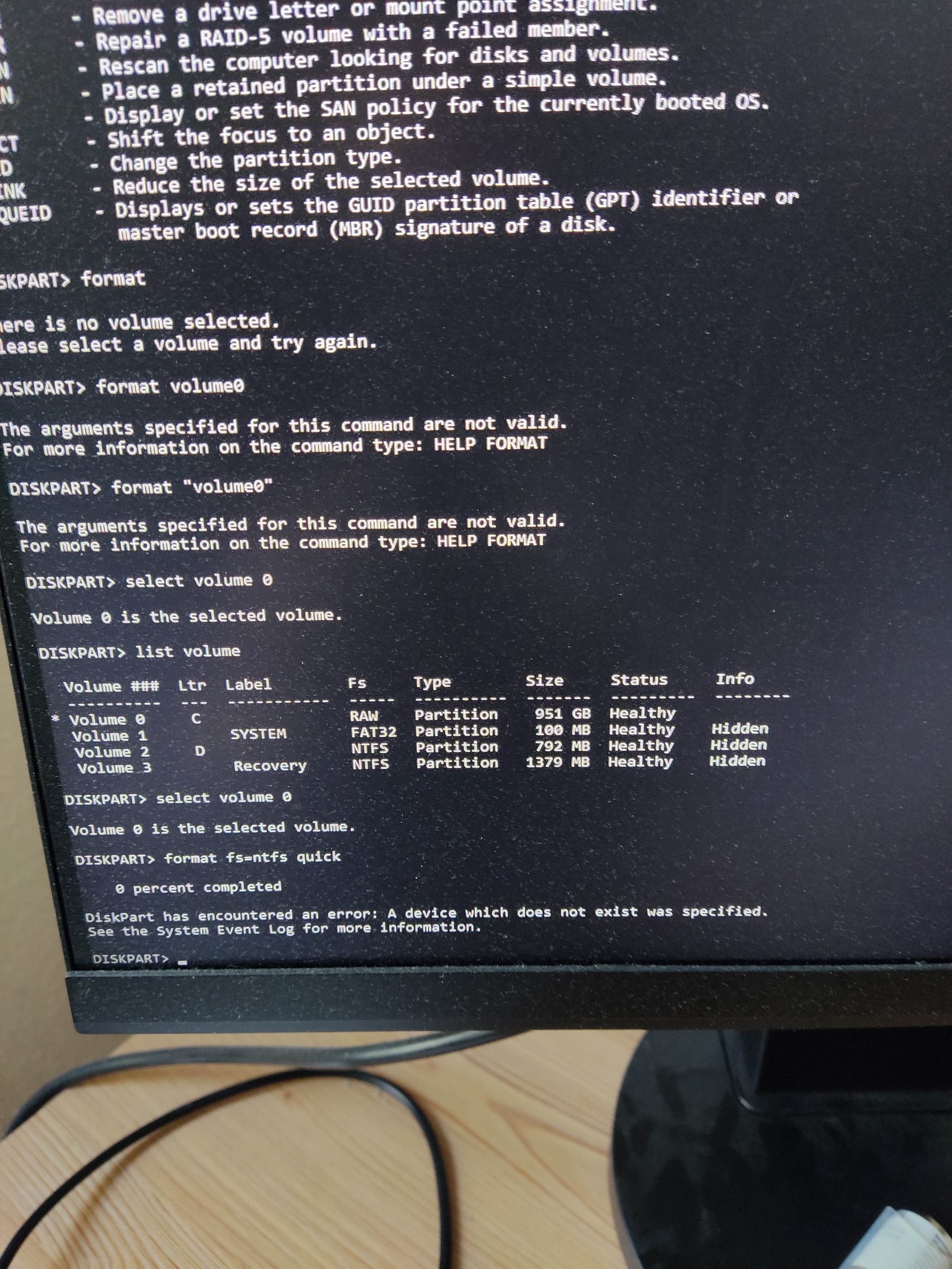

Jetzt kommt folgende Fehlermeldung
Kann es sein, dass ich das Teil gar nicht formatieren kann, weil davon gebootet wurde?
Ich habe auch gerade versucht eine Partition auszuwählen. 3 scheint selected, Partition 1 kann ich auch selecten, 0 geht aber nicht!!!
Korrektur: Partition 3 ist die richtige zum Löschen.
Also ich drehe echt noch durch. Sagt immer device does Not exist. Auch bei diesem Override Befehl kommt das. Kann sein, das die SSD zu stark beschädigt ist?
Ja.
Ein Windows loescht sich nicht selbst.
Aber wenn Du da schon bist im Windows, schieb doch einfach den Reset des PC an ohne Erhalt der Benutzerdaten.
Wie soll das mit dem reset gehen? Ich komme ja nur in diese Windows Recovery Environment. Und da habe ich schon alle Optionen ausprobiert. Es kommt immer eine Fehlermeldung.
OK, habe jetzt dieses Shredos zum Laufen bekommen. Aber die Dauer des Löschvorgangs ging immer weiter nach oben. Nach wenigen Minuten waren es schon 400 Stunden. Also haben ich die Sache abgebrochen.
Woran kann das nun wieder liegen??
Das der Datentraeger defekt ist. @Hansi4000
Schick das Teil so wie es gerade ist zurueck und alles ist gut.
