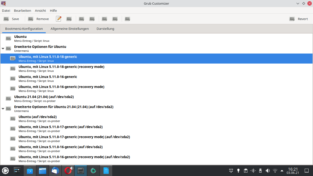

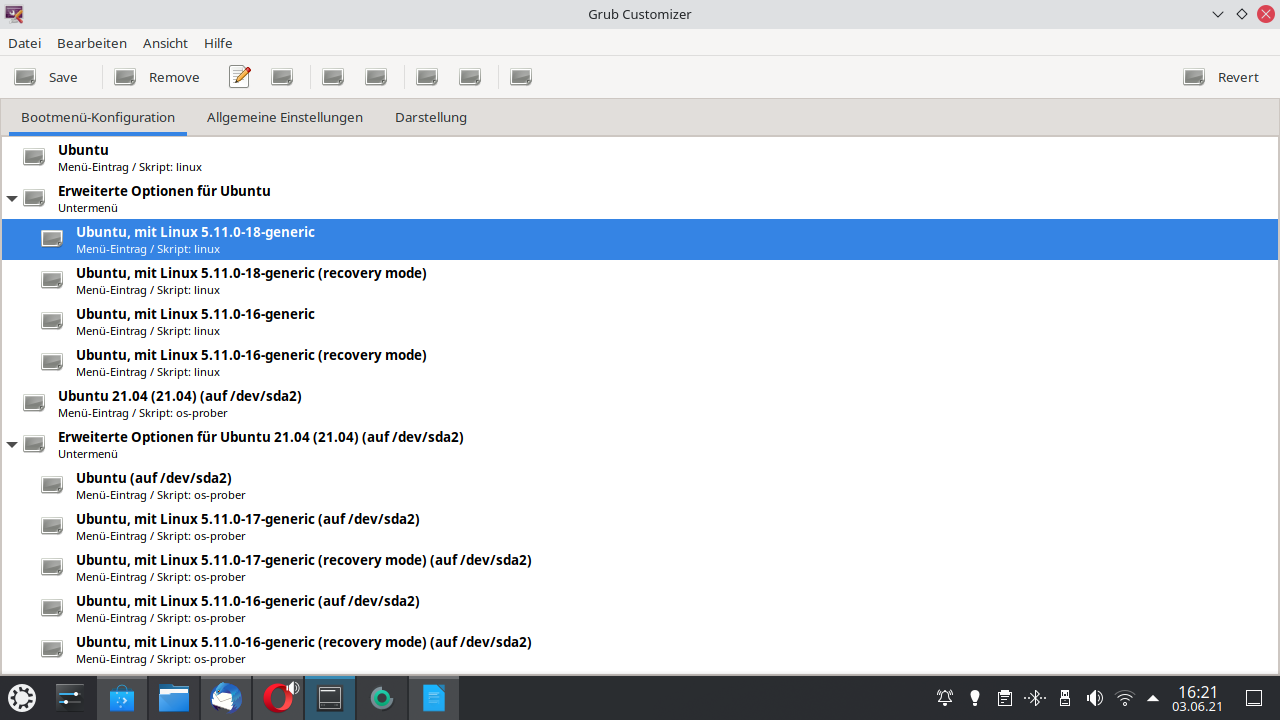

Jetzt würde ich gerne die Rückstände der Testinstallationen beseitigen, dazu habe ich mir
Grub Customizer gezogen, weiß allerdings nicht was ich da von dem angezeigten löschen kann/darf. Als letzte Angabe ganz unten beim Grub Customizer steht : UEFI Firmware Settings,Menü-Eintrag/Script uefi-firmware (hat nicht mehr auf das Foto gepasst)
Als Eintragungen beim UEFI unter Bootsequenz habe ich Ubuntu und die erste Festplatte.
Beim PC Start erscheint Grub mit Dualboot Ubuntu, Ubuntu. Er fährt automatisch mit dem oberen angezeigten Ubuntu hoch. Da würde ich gerne auch die zweite Ubuntu Option loswerden, also kein Dualboot mehr.

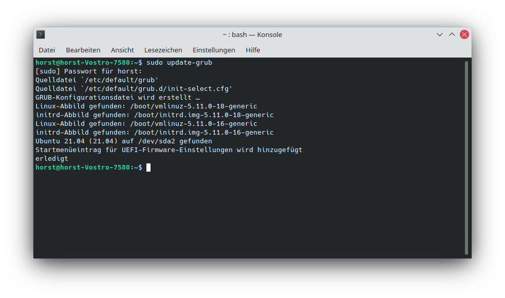

Danach noch ein
sudo update-grub
im Terminal und das sollte verschwunden sein.

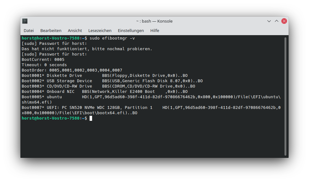

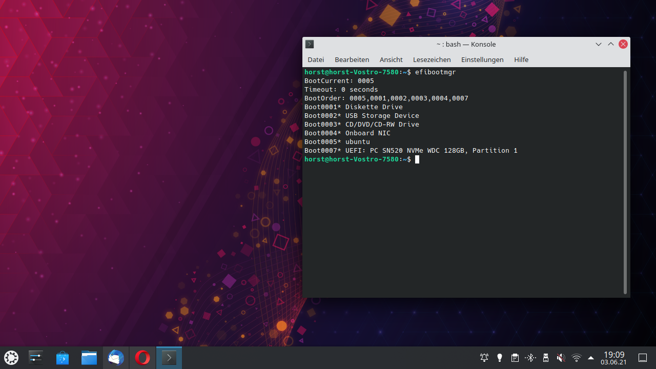

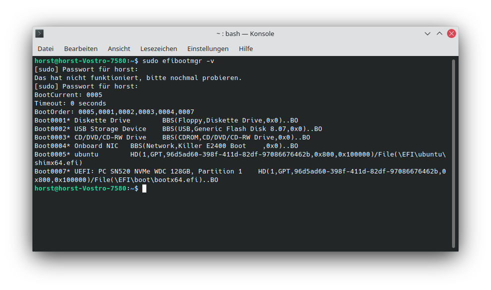

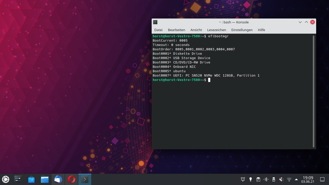

im efibootmgr war ich bereits und hatte dort einiges gelöscht, auch das zweite ubuntu, sieht jetzt so aus
@mo schrieb:
Schaut gut aus!
Klappt alles?
ja, System läuft super, sieht man mal von der grub dualboot Nummer ab, aber damit kann ich leben. Insofern bin ich auch am überlegen ob ich nicht alles so lassen sollte wie es derzeit ist !?

aber ich habe ja den Grub Customizer ( siehe Foto im Ausgangstreat )
einschließlich "Ubuntu 21.04 (21.04) (auf / dev / sda2)" alles darunter löschen inklusive das ganz unten stehende "UEFI Firmware Settings,Menü-Eintrag/Script uefi-firmware" (hat nicht mehr auf das Foto gepasst) ?
