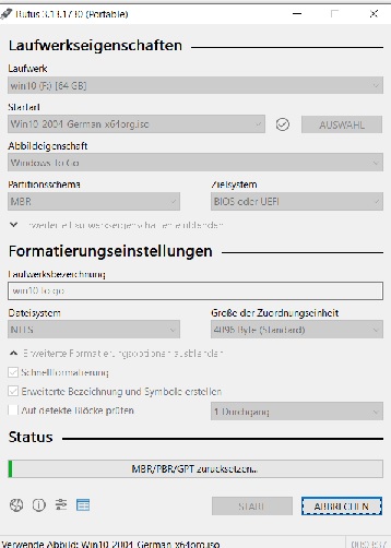

Neu: hier ein Screenshot von Rufus(was hoffentlich die Einstellungen zeigt,wenn nicht weiß ich wo Einstellungen sind).
Wenn die Einstellungen nicht zu sehen sind, wo werden die Einstellungen eingestellt(am per Screenshot zeigen).

Zeig mal die Einstellungen von Rufus und erkläre, was du mit dem USB Stick überhaupt machen willst, ich gehe von einem Denk- oder Verständnisfehler deinerseits aus.
Reaktionen: marvob und M4ttX

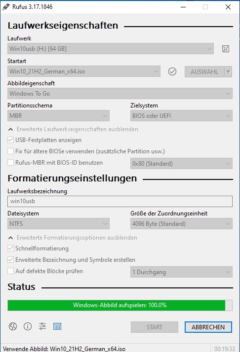

falls sich hier nochmal jremand her verirrt, meine Lösung.
Ich hatte auch schwer Probleme, mit Rufus 3.17 eine to Win10 to go Version zu erstellen.
Jetzt hab ich das endlich hin bekommen.
Zu beachten ist:
Wenn man Win10 64 installieren will, muss der USB-Stick mindestens 32 GB haben, bei Win 10 32 reichen 16GB
Auch bei mir hat Rufus Version 3.17 mehrmal abgebrochen (mit verschiedenen USB-Sticks).
Als letztes kam ich dann auf die Idee, eine ganz alte SSD Festplatte 64 GB zu nehmen. Es gibt ja Adapter, man kann die SSD Festplatte direkt an USB anschliessen.
Mit folgenden Einstellungen hat es dann hin gehauen. Knackpunkt war bei mir die Einstellung "Partitionsschema". Dort musste ich zwingend "MBR" einstellen.
Versucht auch mal verschienden USB Port am PC. Die sind bei meiner Gurke auch nicht alle gleich.
Reaktionen: marvob

ich hab gestern eine Win to to go Version erstellt. weil es auch bei mir gehakt hat, ich viel im internet gesucht habe, ging es letztendlich. Es werden auch nach mir noch viele dies machen und über google suche hier landen. Ich habe dann im Thread meine Info ergänzt. Wenn also durch die suche jemand nach mir hier her kommt, dann hat er jetzt hier noch mehr Infos. Es geht nicht darum dem Threat Ersteller zu helfen, sondern anderen, die gleiches Porblem haben und für die diese Sache neu ist.
noch was:
Da ich mit rufus und windos Image das to go erstellt habe, sollte so halbwegs jede Hardware (wenn denn genug Platz ist) funktionieren. Auch war Rufus sehr schnell durch mit meiner SSD. Vorher, als die Parameter bei Rufus falsch eingestellt waren, hat das auch ewig gegurkt, dann iwann abgebrochen.

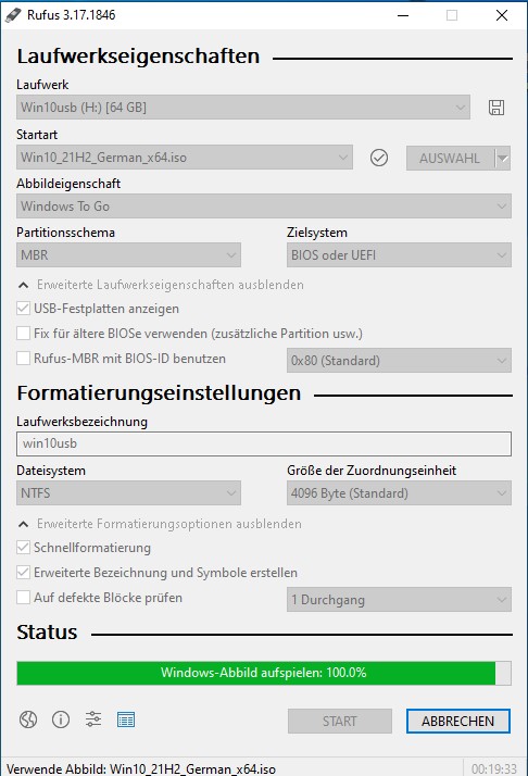

Ich hab das so wie du eingestellt im Rufus, aber das dauert ewig.
Vor ca. 4 Stunden gestartet und jetzt erst bei 23.7% ich weiß nicht, ob ich das überhaupt durchlaufen lassen kann.
Mein PC ist zwar schon älter, aber jetzt nicht so superlahm (kann aber wg. CPU und MB sowieso kein W11).
Der USB-Port ist evtl. nur 2.0 aber das kann es ja kaum sein.
Der Stick ist 64 GB groß und blinkt, also es wird geschrieben.
Ich lass ihn noch eine Weile aber irgendwann geb ich auf.
Zuerst hatte ich auch immer wieder bald diese Meldung:
Es ist ein Fehler aufgetreten.
Fehlerbeschreibung: Es ist ein Konflikt mit einem vorhandenen Eintrag aufgetreten
Dann habe ich deine Einstellungen so gesetzt und einen größeren Stick (vorher nur 16 GB) genommen.
