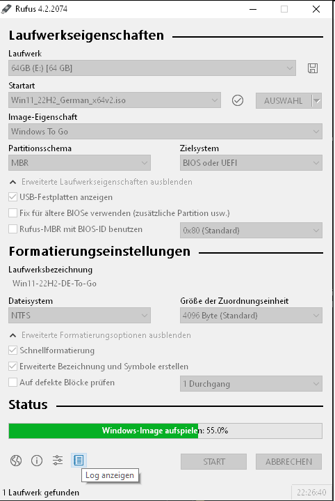

franc schrieb:
Ich hab das so wie du eingestellt im Rufus, aber das dauert ewig.
Vor ca. 4 Stunden gestartet und jetzt erst bei 23.7% ich weiß nicht, ob ich das überhaupt durchlaufen lassen kann....
Jetzt war es bei 55% und ich habe abgebrochen, das hält mich viel zu sehr auf.
Habe es jetzt auf einem anderen Rechner, einem Laptop, das wg. größerem Download sowieso durchlauft, gestartet, nach kurzer Zeit wieder bei 17% und ab da geht es schnarchlahm weiter wie zuvor.
Aber kann laufen. Ich denke es könnte noch am Stick liegen, aber normal finde ich es nicht. Werde mal bei Gelegenheit auf Github einen Issue eröffnen deswegen (EDIT: ne, das ist zu aufwendig, einen normalen issue zu erstellen dauert da eine Weile, sind da sehr genau).
EDIT (einen Tag später): auf dem Laptop bin ich nach 24 h erst bei 52.6% mal sehen ob das noch fertig wird.
Also Lesen hilft ja bekanntlich. Ich wollte dann doch mal ein issue öffnen im Rufus Github, da muss man aber erst abwinken, dass man die FAQ gelesen hat. Und was sticht mir da gleich ins Auge?
Why is the Windows To Go media creation process so slow?
Dort steht dann erklärt, dass man es getrost bleiben lassen kann, einen Windows 2 Go Stick erstellen zu wollen, mit einem gewöhnlichen lahmen USB-Speicherstick:
A decent rule of thumb is as follows: If your Windows To Go creation process takes more than 20 minutes, then it means that the media you are trying to use is ill-suited to actually run Windows. There is no workaround, besides using a media with faster random I/O speed. ...
Es würde etwas helfen, den Defender so lange auszuschalten, aber brächte keinen wesentlichen Gewinn.
Also schalt ich es wieder aus, alles klar. Ich mach ein gewöhnlichen Windows 11 Boot Stick daraus, das geht auch.
Ich war übrigens grad bei 59.9% :)
