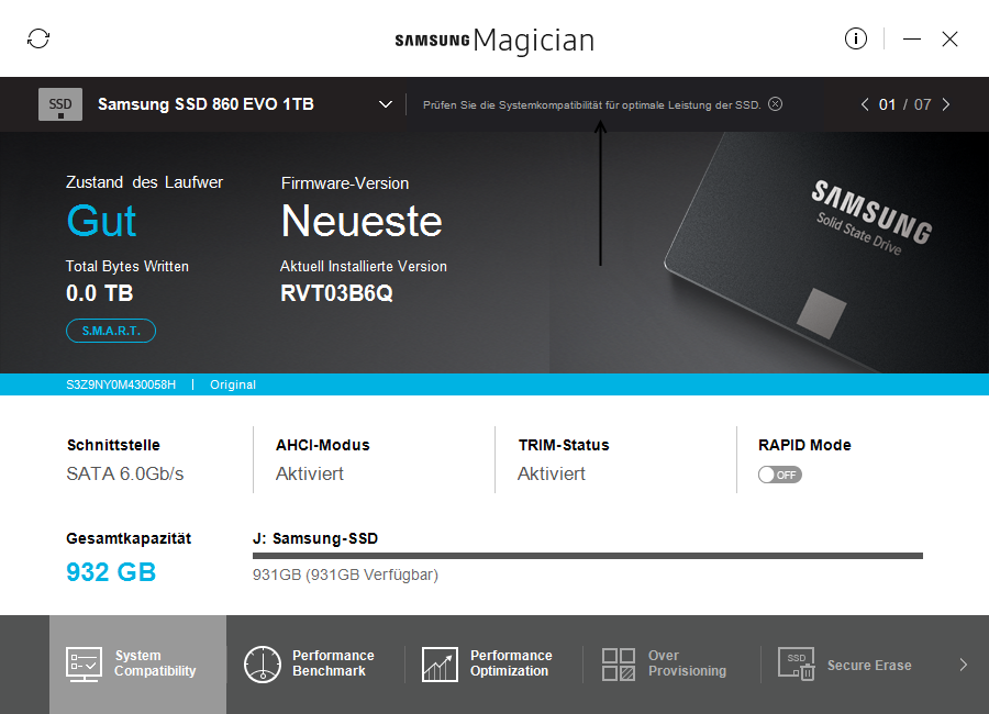

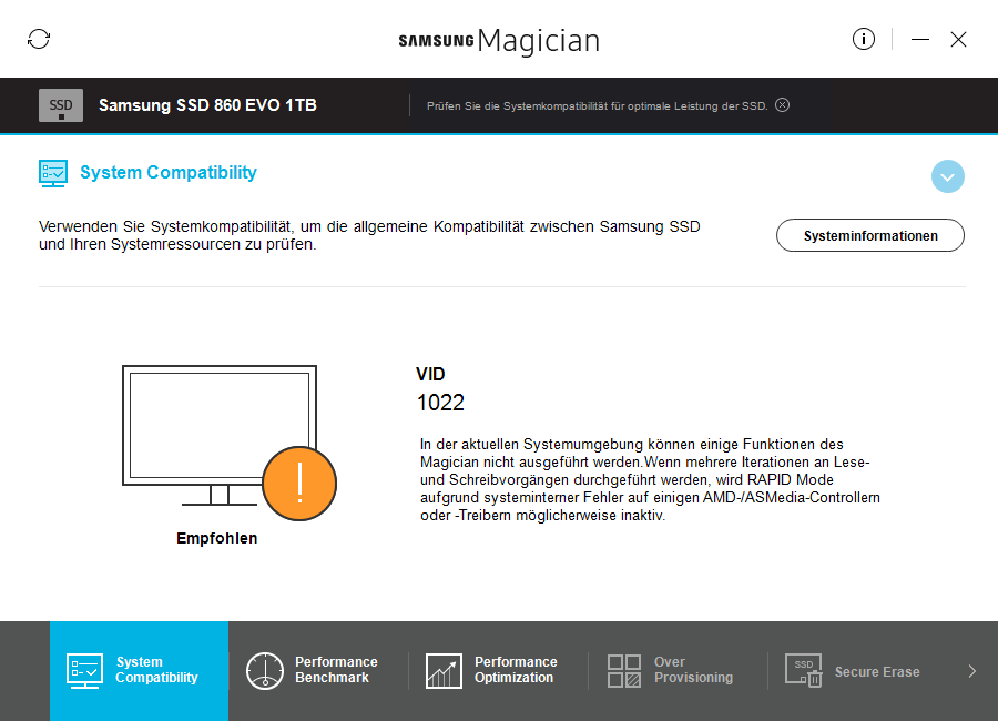

Ich habe mit der Magician-Software die Firmware von RVT02B6Q auf RVT03B6Q aktualisiert. Sowohl davor, als auch danach stand da, dass ich Systemkompatibilität prüfen soll:
Wenn ich unten links auf "System Compatibility" klicke, kommt nur das:
Und ich kann da nichts weiter machen. Das Einzige, was vor dem Update anders war, war die VID (vorher 1021 glaube ich).
Was heißt dass nun? Gibt es etwas, was ich tun kann / soll?
Von den anderen Komponenten spielt wahrscheinlich nur das Mainboard eine Rolle, oder? Ich habe ein Asus PRIME A320M-K

Alles ok, du kannst nur nicht den RAPID Mode nutzen. Brauch man eh nicht, da er außer in Benchmarks nichts bringt. Der RAPID Mode reserviert 1 GB RAM um damit eine Art RAM-Disk zu erstellen und als Cache zu benutzen.

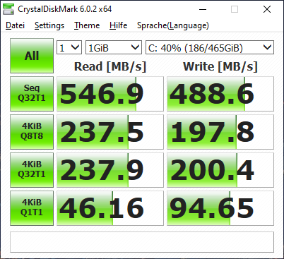

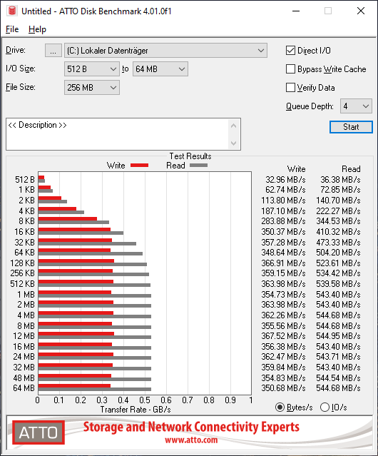

Ne kann nicht sein Obiwan seine sieht so aus:
https://extreme.pcgameshardware.de/...ead-amd-ryzen-anmerkung-2019-09-08-105901.png
Das ist fast nur die hälfte der IOPS!
Die Schreibrate ist auch weit von 500 entfernt was man sehr gut im ATTO sieht.

Nein.DanHot schrieb:mein 860 Evo ist zu langsam behaupte ich.
Vergiss den Benchmark in Magician und außerdem hast Du ein anderes System als die Reviewer damals genommen haben dürfen, denn den X570 gabe es damals noch nicht und die Plattform hat erheblichen Einfluss auf die IOPS, wie man vor allem an dem Rückgang der 4kB Q32T1 Lesend mit den Patches gegen Meltdown und Spectre sehen kann.DanHot schrieb:Das ist fast nur die hälfte der IOPS!
Der X570 ist noch ganz neu und komplett anderes als die alten AM4 Chipsätze, der scheint sowieso eine schlechtere IO Performance zu haben, wenn ich mir die Wert in den Mainboard Reviews bei Hardwareluxx ansehe, die immerhin den Screenshot von ATTO veröffentlichen. Da sieht man z.B. beim ASRock X570 Phantom Gaming X bei 4k 124,55MB/s Schreibend und 94,27MB/s Lesend (es ist ja QD4), das ASUS ROG Strix X570-E Gaming liegt mit 127,16MB/s und 94,27MB/s gleichauf, Lesend ist sogar identisch und maximal kommen beide mit der SanDisk Extreme 120 schreibend nur auf knapp über 450MB/s. Das MSI MPG Z390 Gaming Pro Carbon (AC) wurde zwar noch mit einer älteren ATTO Version aber der gleichen SSD getestet und schafft bei 4k 222.83MB/s Schreibend und 149,85MB/s Lesend, was 75% und 59% mehr als bei den X570er Boards ist.
Wobei das eine von einer 850 Evo ist, aber hier macht vor allem die Plattform den Unterschied.DanHot schrieb:AS SSD wenn ich da nach Bilder gucke haben die 860 evo einen Score von 1200.

Richtig, es ging auch nur darum zu zeigen wie groß der Einfluss des Systems auf die Performance ist. Wenn Du den Link öffnest, stellst Du übrigens fest, dass die 4k Q32T1 mit den Patches zwar deutlich verlieren, aber immer noch auf dem Niveau wie bei AMD liegen.DanHot schrieb:AMD ist nicht von Meltdown betroffen
Das ist auch klar, es ging ja auch um den Vergleich zwischen Intel und AMD Systemen und da die meisten Reviewer die SSDs auf Intel Systemen benchen, machst du genau diese Vergleich ja auch.DanHot schrieb:eine SanDisk mit einer Samsung zu vergleichen ist nonsense.
Richtig, aber an dem Intel Z390er Board werden immerhin über 500MB/s schreibend erreicht, während es bei den beiden X570 rund 50MB/s weniger sind. Du solltest mal wirklich versuchen Zusammenhänge besser zu verstehen, sonst ist es sinnlos weiterhin etwas erklären zu wollen oder kaufe Dir halt ein Z390 System, baue die SSD dort ein und dann wirst Du sehen ob wirklich die SSD zu lahm ist oder es nicht doch am System liegt.DanHot schrieb:Sequenzielle SchreibgeschwindigkeitBis zu 520 MB/s Sequential Write

Das vereinzelt nur 300MB/s schreibend erreicht werden, liegt am Pseudo-SLC Schreibcache und bei der 500GB sind ja auch nur 300MB/s schreibend "Nach TurboWrite" angegeben, also wenn der Pseudo-SLC Schreibcache voll ist und daher direkt in den TLC Bereich geschrieben werden muss.
Du solltest der SSD zwischen den Benchmarks genug Pause gönnen und auch darauf achten, dass nicht im Hintergrund noch Zugriffe z.B. durch Windows Services erfolgen, die dann mit denen des Benchmarks konkurrieren und diesen natürlich ausbremsen. Da sich dies bei Systemlaufwerken nie ganz vermeiden lässt, sind die Werte von denen immer etwas oder sogar deutlich schlechter als bei SSDs die leer als sekundäre Laufwerke gebencht werden, wie es bei den meisten Reviews der Fall ist.
Bei der 850 Evo war es noch so, dass die 500GB auch mit volle Pseudo-SLC Schreibcache noch mit 500MB/s geschrieben hat, aber bei der 860 Evo hat sich die Grenze zur 1TB verschoben. Je größer die Kapazitäten pro Die werden, umso höher wandert die Grenze ab der bei SATA SSDs wirklich nur noch die Schnittstelle limitiert.DanHot schrieb:Dachte das haben nur die SSDs unter 500GB :/
Wobei Dies aber wieder vom Modell und dem Formfaktor abhängt, so schreibt eine MX500 1TB im M.2 Formfaktor mit vollen Pseudo-SLC Schreibcache langsamer als die 2.5" Version:
Und wie man sieht, schaffen es da beide nicht an die 500MB/s ran die eine 860 Evo 1TB oder eine 850 Evo 500GB haben.
