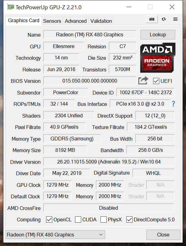

Habe jetzt erstmal GPU-Z laufen lassen, weil ich mich mit DDu nicht so auskenne und bei der Beschreibung steht, man soll zuerst eine Sicherheitskopie vom System machen😅 Bei GPU-Z wird mir auch eine RX 480 angezeigt: http://gpuz.techpowerup.com/19/06/04/fhp.png
Zu der Herkunft der Karte kann ich nicht viel sagen, ein Kumpel hat vor einem Jahr gebraucht eine RX 470 bei ebay bestellt, aber damals aus irgendeinem Grund 2 Karten zugeschickt bekommen und seit dem lag die bei ihm rum.
Was mir am Screenshot zuallererst auffällt, die Karte läuft nur im PCIe x2 Modus.
Das mit dem Mining Bios ist sehr plausibel
Reaktionen: ()()()
Also erst einmal ist die Karte nicht mit voller Geschwindigkeit am Slot angebunden (x2 3.0 anstatt x8 oder x16). Das macht sich dann schon bemerkbar. Poste mal deine gesamte Hardware und am besten ein Bild der Grafikkarte (Vorder- und Rückseite). laut Internet passt zwar die BIOS-Version, aber vielleicht wurde die trotzdem gemoddet.

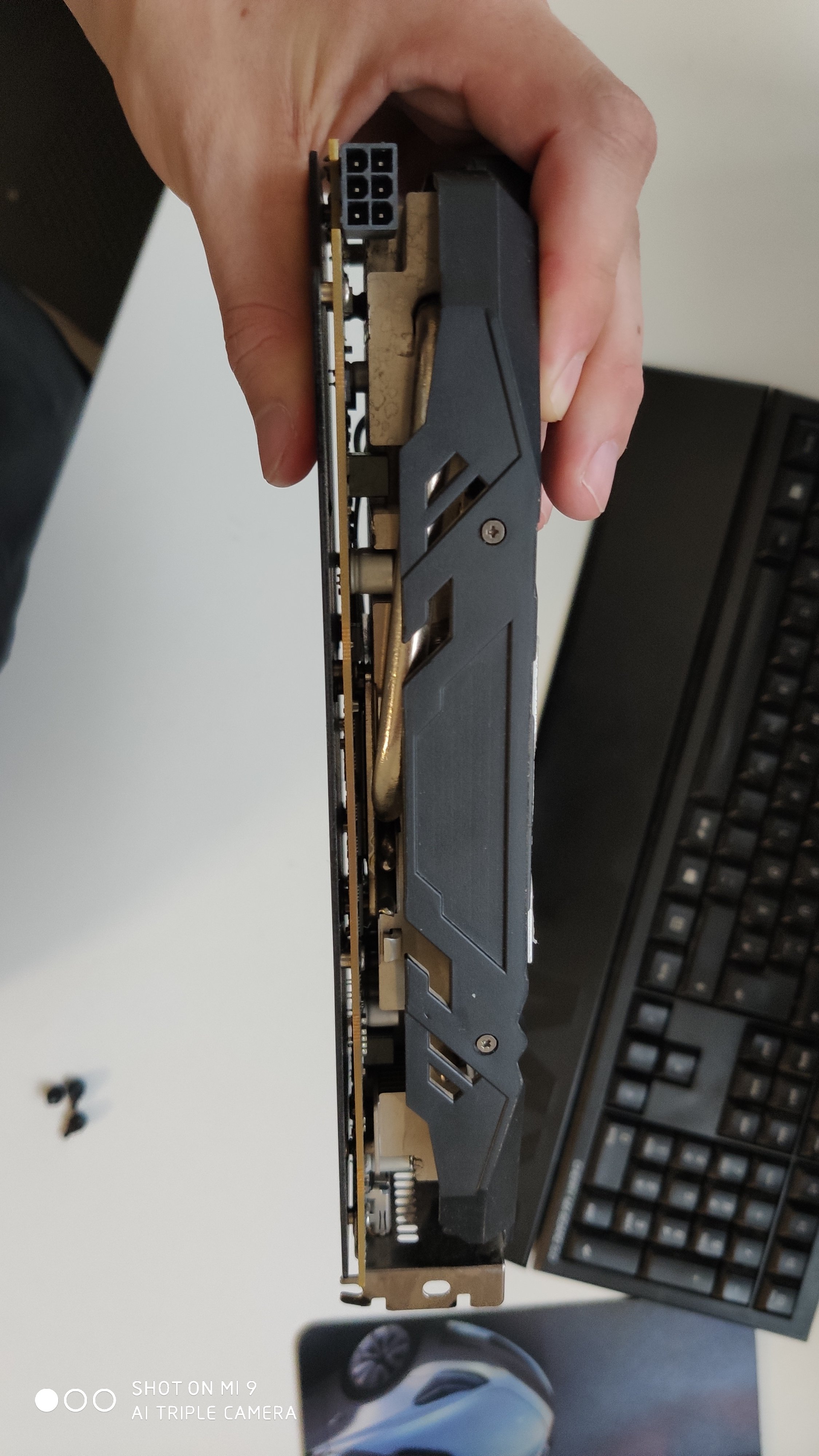

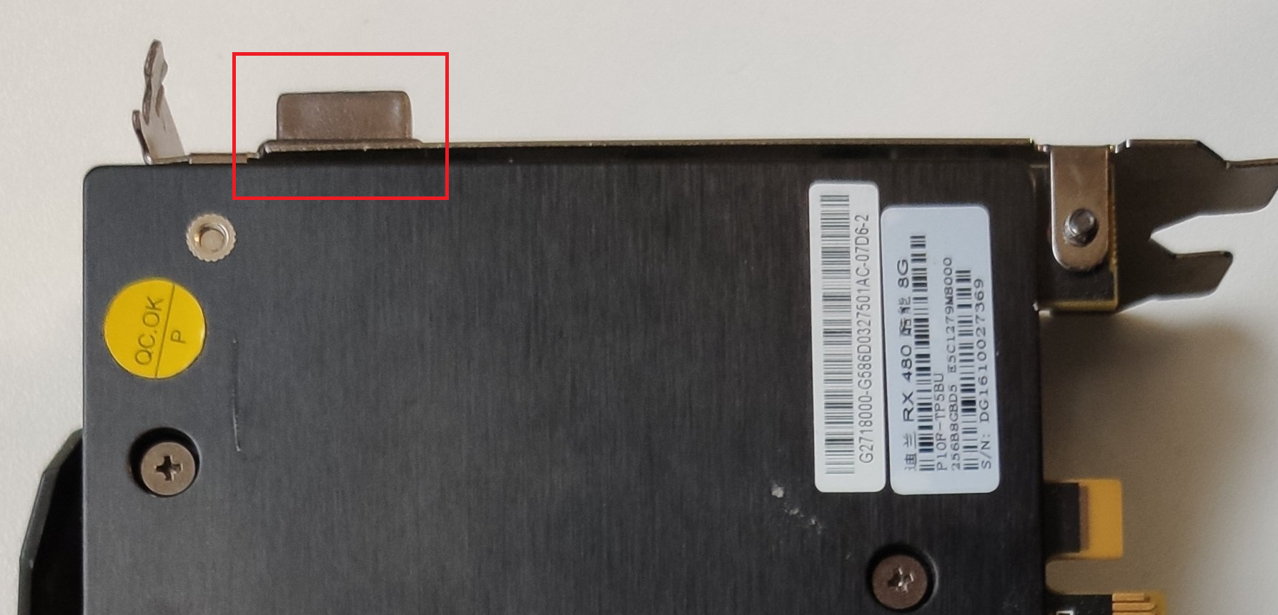

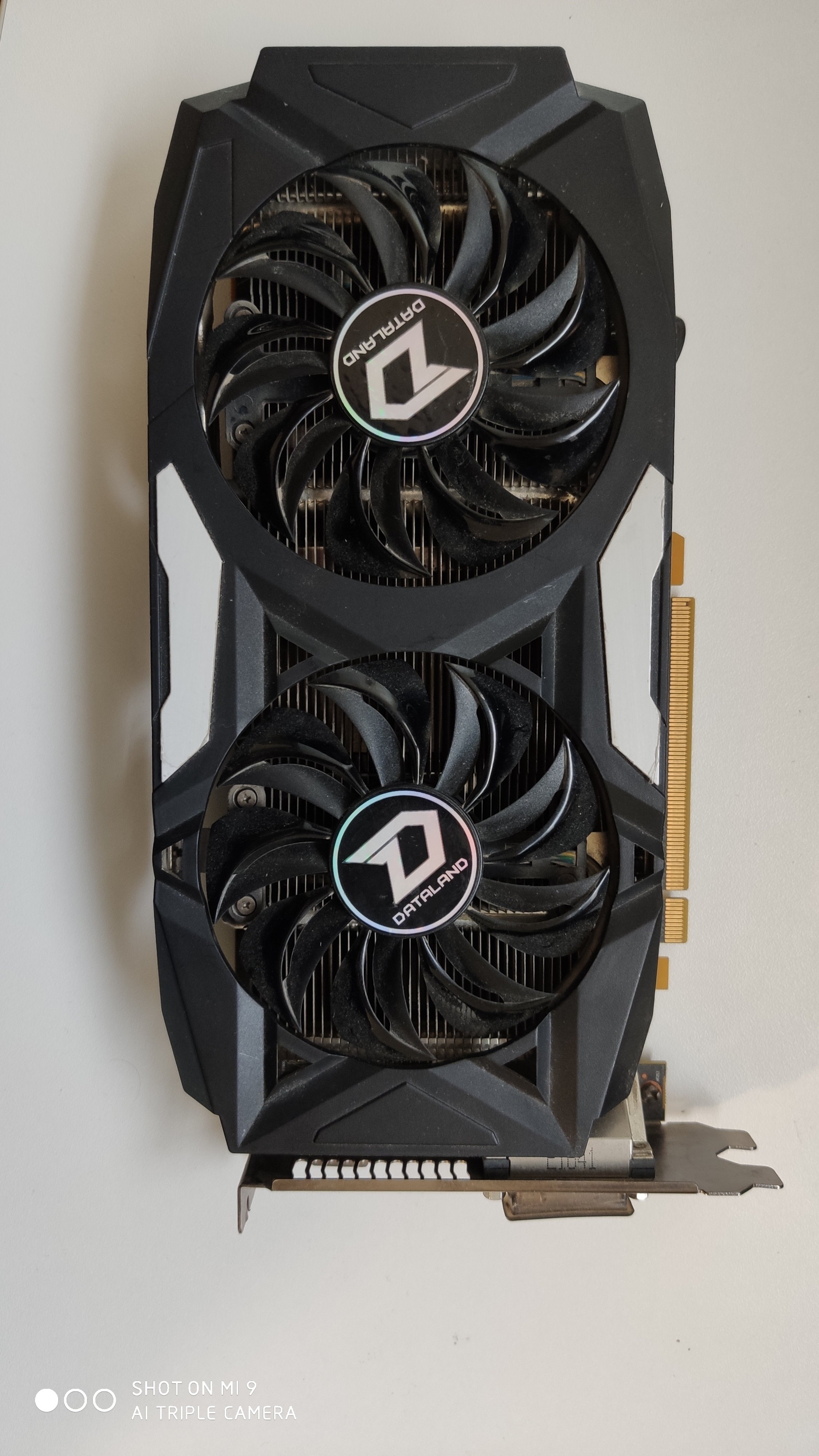

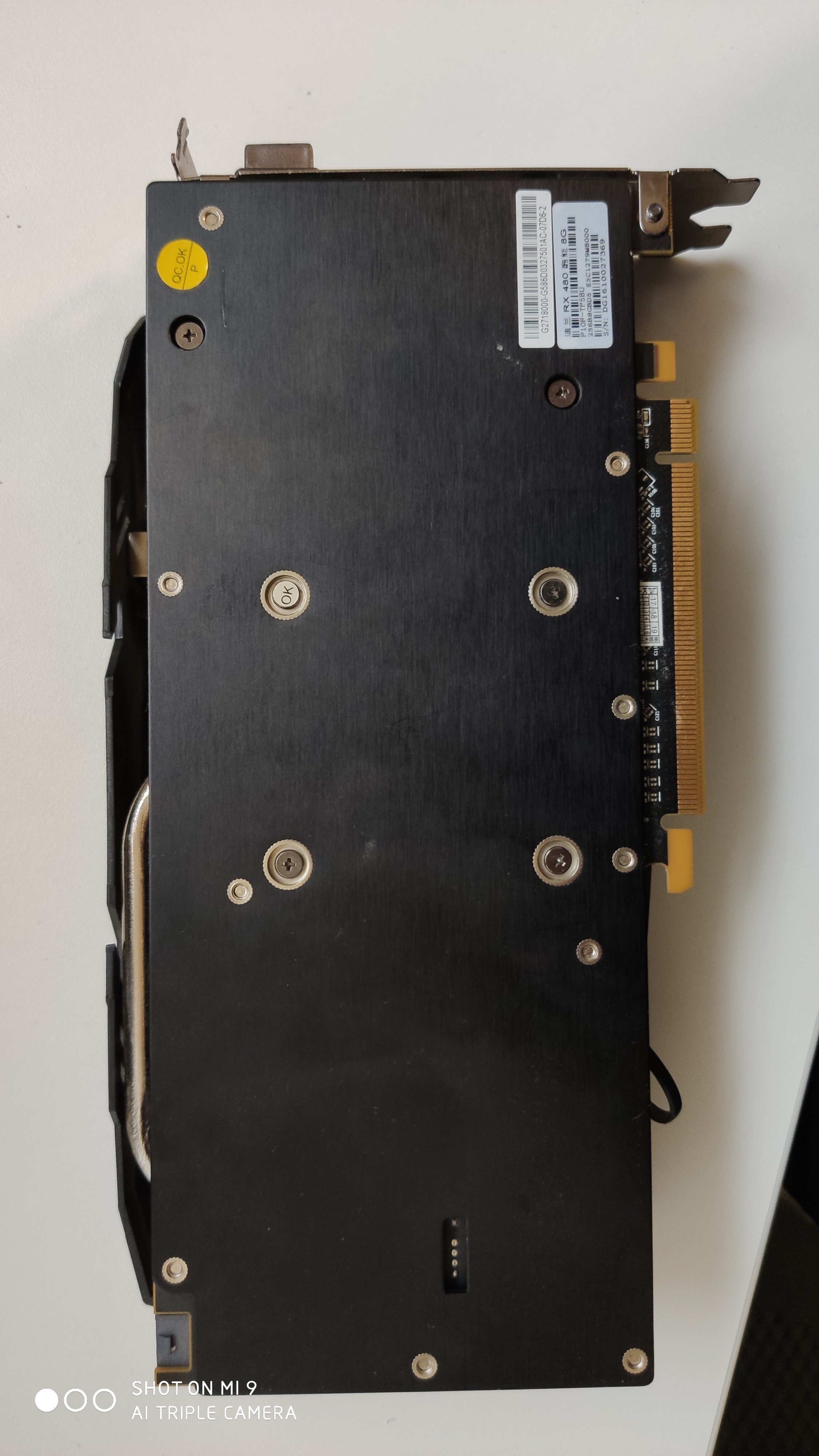

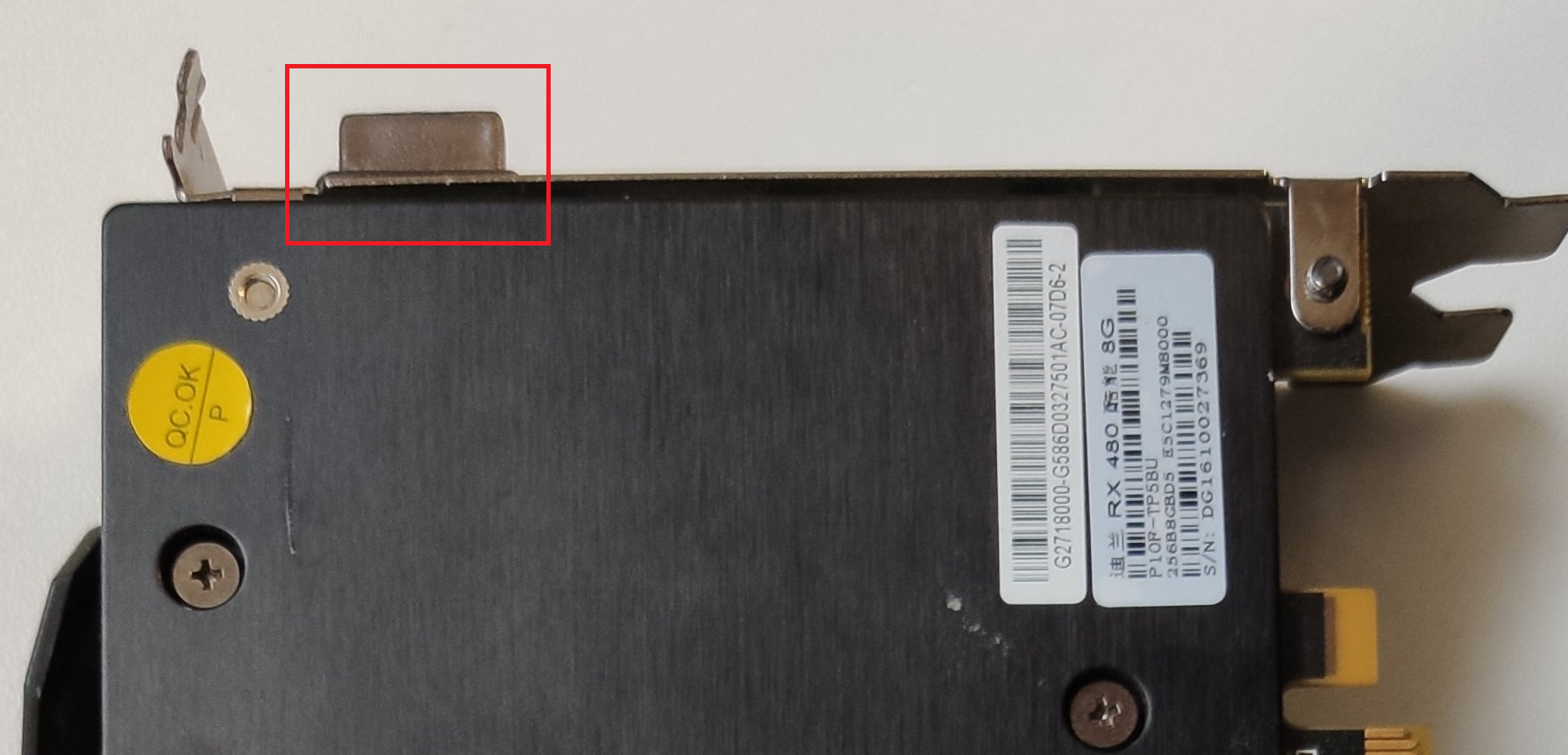

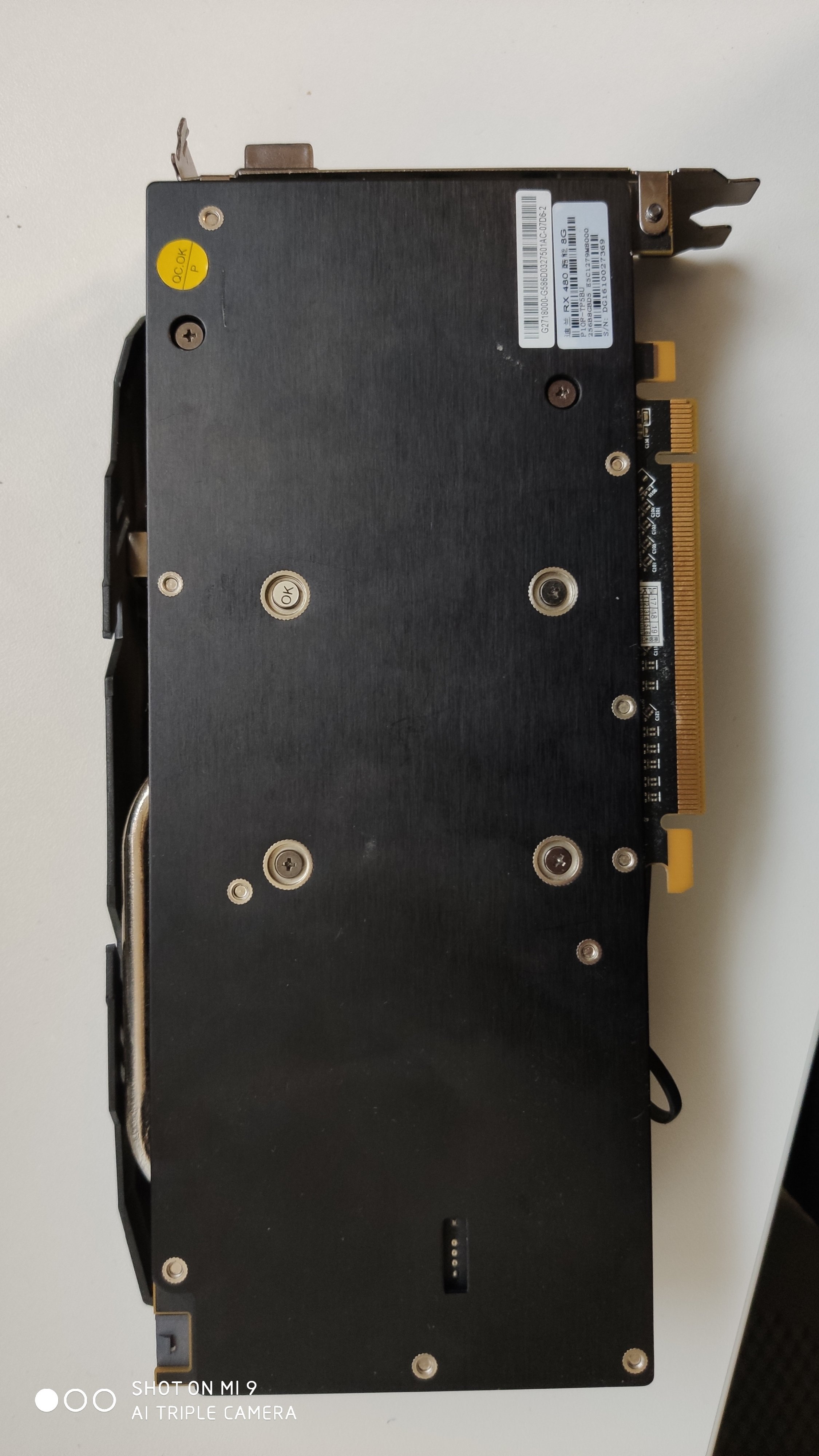

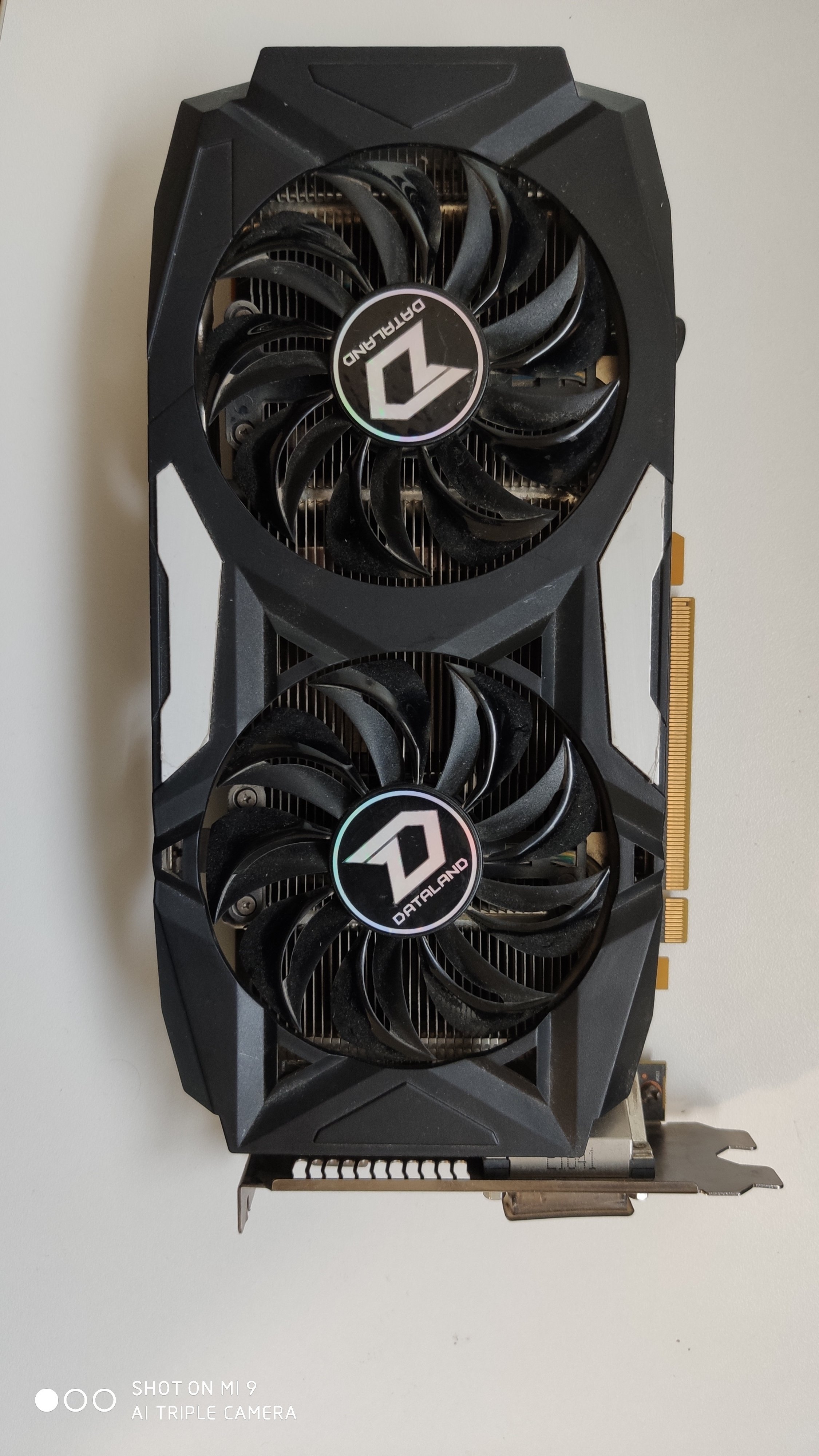

So, hier die Fotos der Karte. Leider ist es nicht die Powercooler sondern eine Dataland.
Edit: Mir ist gerade aufgefallen: Auf dem Sticker hinten drauf steht auch RX 480 vielleicht habe ich ja Glück und es ist tatsächlich eine. Dann ist nur noch die Frage, wie ich sie zum laufen bekomme 😅

Zumindest auf dem Sticker steht auch RX480 :confused_alt:
Hab zwar sonst keine Ahnung was das für ein Chinesending ist und wieso die so langsam angebunden ist / überhitzt. Aber zumindest würde es die RX470/480 Frage beantworten?
P.S. mal bisschen gegoogled, wird ja häufig mit Powercolor angegeben. Gehören die anscheinend zusammen?

das habe ich zu Dataland gefunden (ging um eine weiße 580):
"DATALAND is a little known manufacturer of graphics cards and subsidiary of TUL Corporation (of PowerColor fame). While PowerColor graphics cards have hit our review stand with varying levels of success, DATALAND's particular interpretations of AMD's Radeon GPUs have never graced our shores. The white version of the RX 580 X-Serial doesn't simply break a drought of AMD Radeon 500 series announcements (not all that strange, considering the cards have been out for months now). As its parent company was founded in 1999, DATALAND has seen it fit to introduce a commemorative, 18th Anniversary model of the RX 580 graphics card. "
Tja, eventuell Mut beweisen und nochmal das gleiche (480er) BIOS flashen. Das müsste bei techpowerup zu finden sein. Was anderes fällt mir da gerade nicht ein.

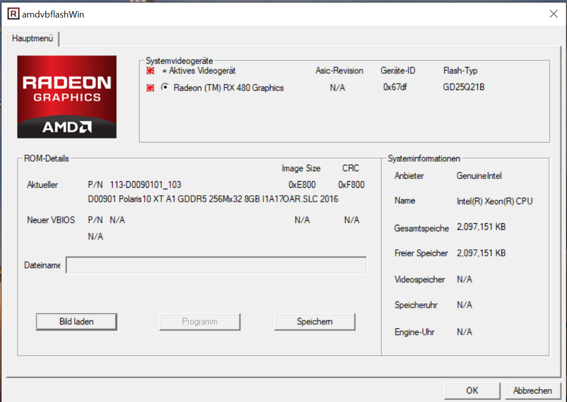

Habe jetzt Mal mit GPU-Z ein backup des aktuellen BIOS gemacht. Dann ist nur noch die Frage, wie ich das von der Powercooler drauf flashen kann. Habe mir Mal amdvbflash geladen, aber da steht nur etwas von "Bild hochladen"? 🤔
788657
das dürfte schlecht übersetzt sein: Bild = image = bios image ;)
Ich würde das aktuelle Bios auch nochmal mit dem programm speichern.
Dann das BIOS für deine Karte bei techpowerup suchen und dann flashen.
Edit: Und immer daran denken, dass das flashen auch schief gehen kann...

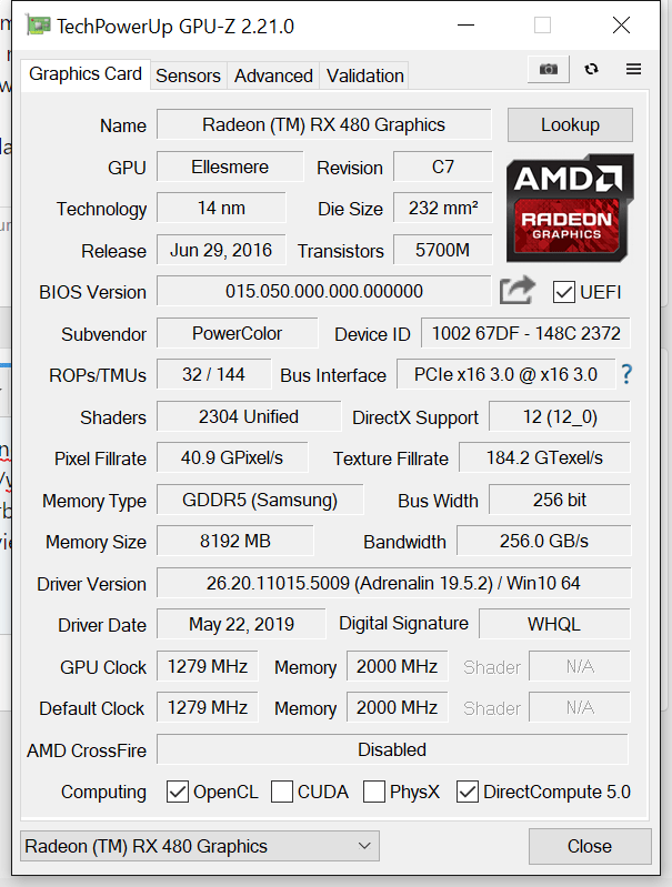

öhm, bei nachher ist die Karte nun korrekt mit x16 angebunden. Trotzdem noch die gleichen Probleme? benchmarks oder games mal getestet? und mal bitte neu booten ...
Reaktionen: ()()()
Okay, da hast du Recht. Allerdings erziele ich immer noch in CS gerade Mal 40-100 FPS. Bei Dota Autochess ist der Computer nach ein paar Sekunden komplett abgestürzt. Außerdem hat die Karte unter Belastung ein extremes Spulenfiepen.
