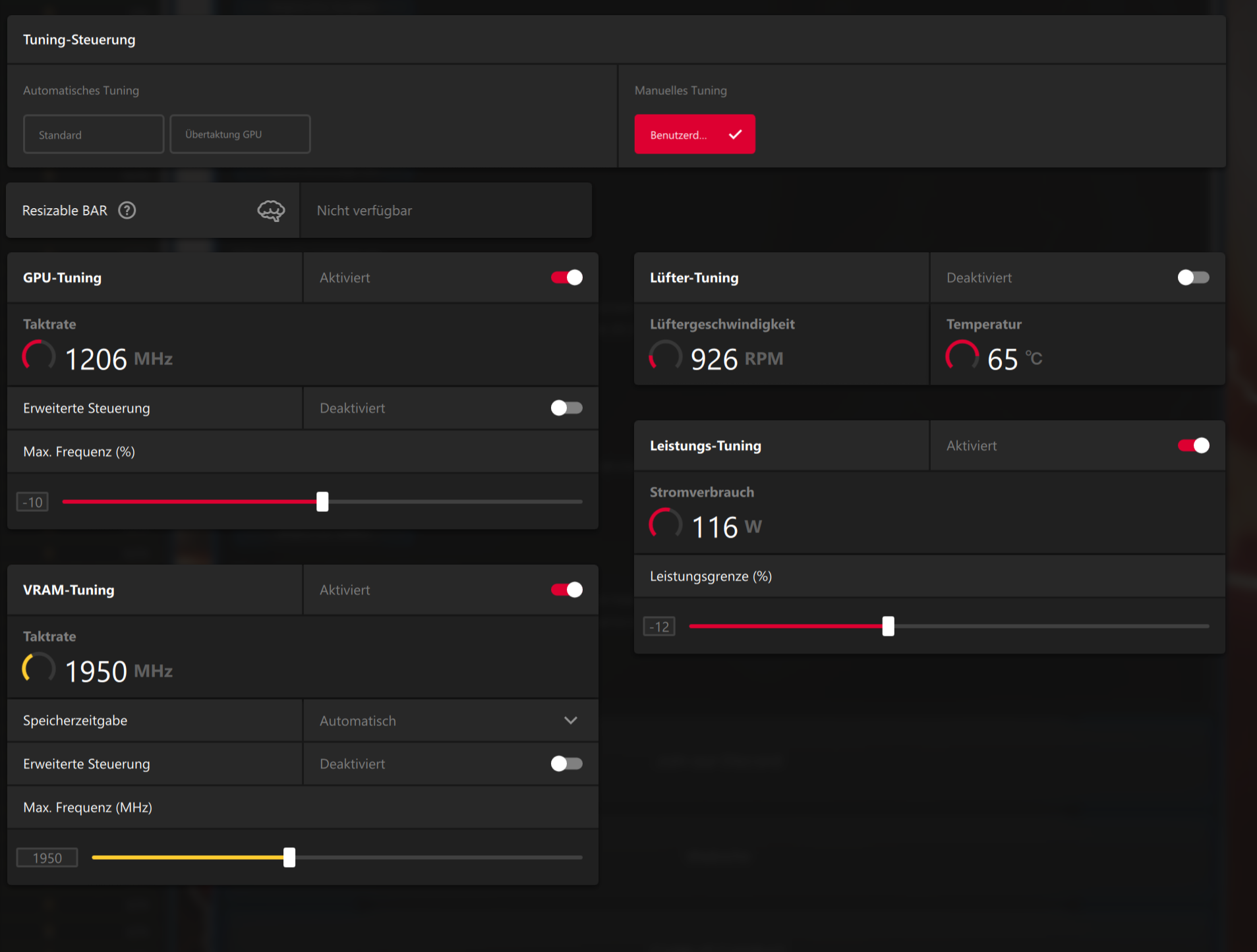

Nicht systematisch, aber im Laufe der Zeit ist mir aufgefallen dass ich signifikant weniger Abstürze habe wenn ich die Karte ca. 10% runtertakte:
Temperaturen sollten OK sein, über 70° hab ich noch nicht gesehen.

Wo im Windows? Beim zocken? nach Raustabben? Wann ist der obrige Screenshot entstanden?
Klingt nach Temperatur.
Beim Zocken. Weder Cyberpunk noch Beyond all reason lässt die Temp. über 67°C steigen. Beide Lüfter laufen einwandfrei.

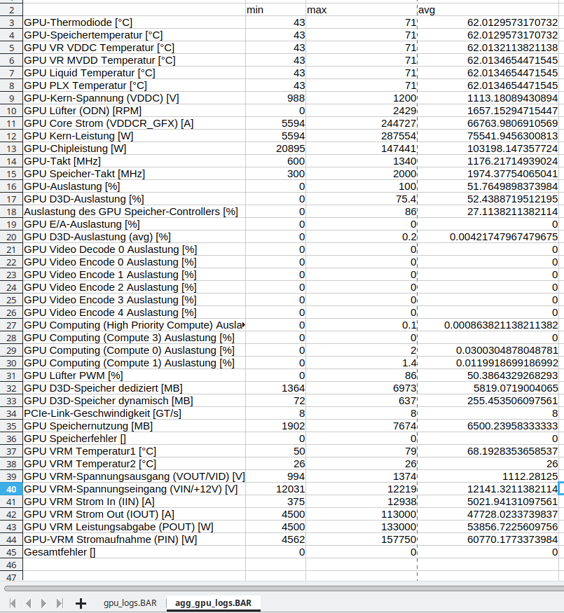

Auch die Hotspot und Speicher Temperaturen sind hier sehr wichtig. Der Hotspot liegt in der Regel um einiges höher, da er im Zentrum des Chips liegt.
Ich habe heute zwei Stunden lang Beyond all reason gespielt, ohne einen Absturz.
Währenddessen habe ich GPU-Logs mit HWINFO gesammelt:
GPU VRM war am heißesten, mit 79°C peak.
Später habe ich noch Battlefield 4 ausprobiert. Das ist bereits nach 5min gecrashed:
Wie ihr seht, ist die GPU bereits abgestürzt, bevor die Temperatur >65°C erreicht hat.
