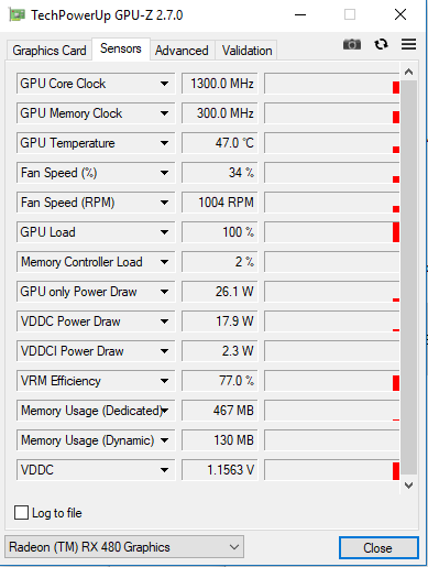

Guten Tag.

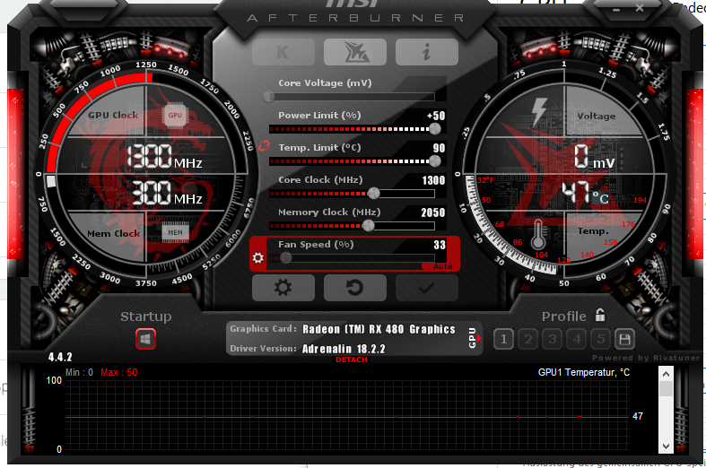

Ich habe seit gestern das Problem, dass MSI Afterburner bei meiner Grafikkarte immer den maximalen Takt anzeigt, selbst wenn ich nur auf dem Desktop bin.
Gestern war es noch wesentlich schlimmer, meine GPU-Temperatur war auf 90 Grad und die Lüfter wollten irgendwie nicht angehen. Eine Treiberneuinstallation hat dann bewirkt, dass sich der Lüftercontroller wieder beruhigt hat, die Lüfter laufen jetzt wieder der Temperatur entsprechend, wie in MSI Afterburner eingestellt.
Und an MSI Afterburner kann es nicht liegen, habe es neu installiert und nochmal mit GPU-Z nachgeprüft. Da wird mir genau die gleiche GPU-Auslastung und Temperatur (jetzt bei c.a. 50 Grad) angezeigt. Und 50 Grad sind auch nicht normal im Idle bei meiner Karte, es kann also auch kein Fehler beim Sensor für den Takt sein. Meine Idletemperatur lag vorher immer so um die 35, maximal 40 Grad.

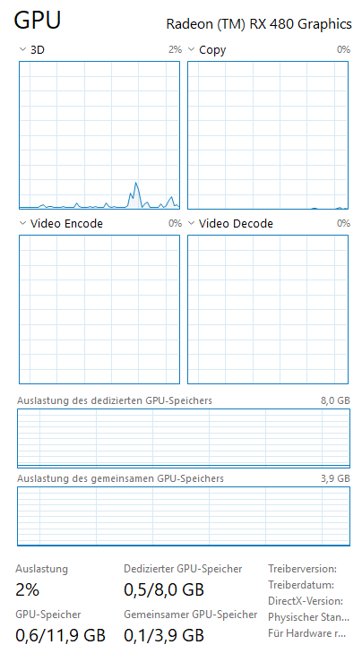

Im Windows-eigenen Taskmanager wird die GPU-Auslastung komischerweise normal angezeigt, im Idle bewegt sie sich da zwischen 1 und 2 Prozent.
Aber irgendetwas kann da nicht richtig laufen, denn als ich zum Testen einmal Rainbow Six Siege gestartet habe, hatte ich auf einmal Slowdowns im Multiplayer, die vorher noch nie aufgetreten sind.
Was auch noch wichtig ist: Gestern hatte ich das Problem permanent, heute tritt es erst ab einer gewissen Zeit auf, nachdem ich den PC neugestartet habe. Könnte sich da vielleicht ein Virus (evtl. Bitcoin Miner) eingeschlichen haben? Wenn ja, wie kann ich ihn finden?
Hoffe mit den Infos (und den angehängten Bildern) kann jemand was anfangen. Falls ihr mehr Infos braucht, schreibt es einfach, ich werde mich bemühen, diese bereitzustellen.
Vielen Dank im Voraus und ich hoffe wir können dieses Problem zusammen lösen.

Kill mal die amddvr.exe über den Taskmanager.
Das ganze wird irgendwie durch das neue Overlay/Relive, hauptsächlich in Verbindung mit Firefox und Youtube Videos ausgelöst.

Stormfirebird Wow, das war einfach, danke, das hat das Problem behoben. Wird der Bug wiederkommen? Wenn ja, kann ich das irgendwie permanent beheben?

Du kannst die exe umbenennen um zu verhindern dass sie immer wieder gestartet wird, allerdings funktioniert dann halt das Overlay nicht mehr. Sonst wird das aber immer wieder passieren.
update: Jo, es kommt wieder, wenn ich ein YouTube-Video öffne... :/

Hab das jetzt einfach mal umbenannt und warte auf ein Treiberupdate, welches das fixed. Vielen Dank für eure Antworten :D
