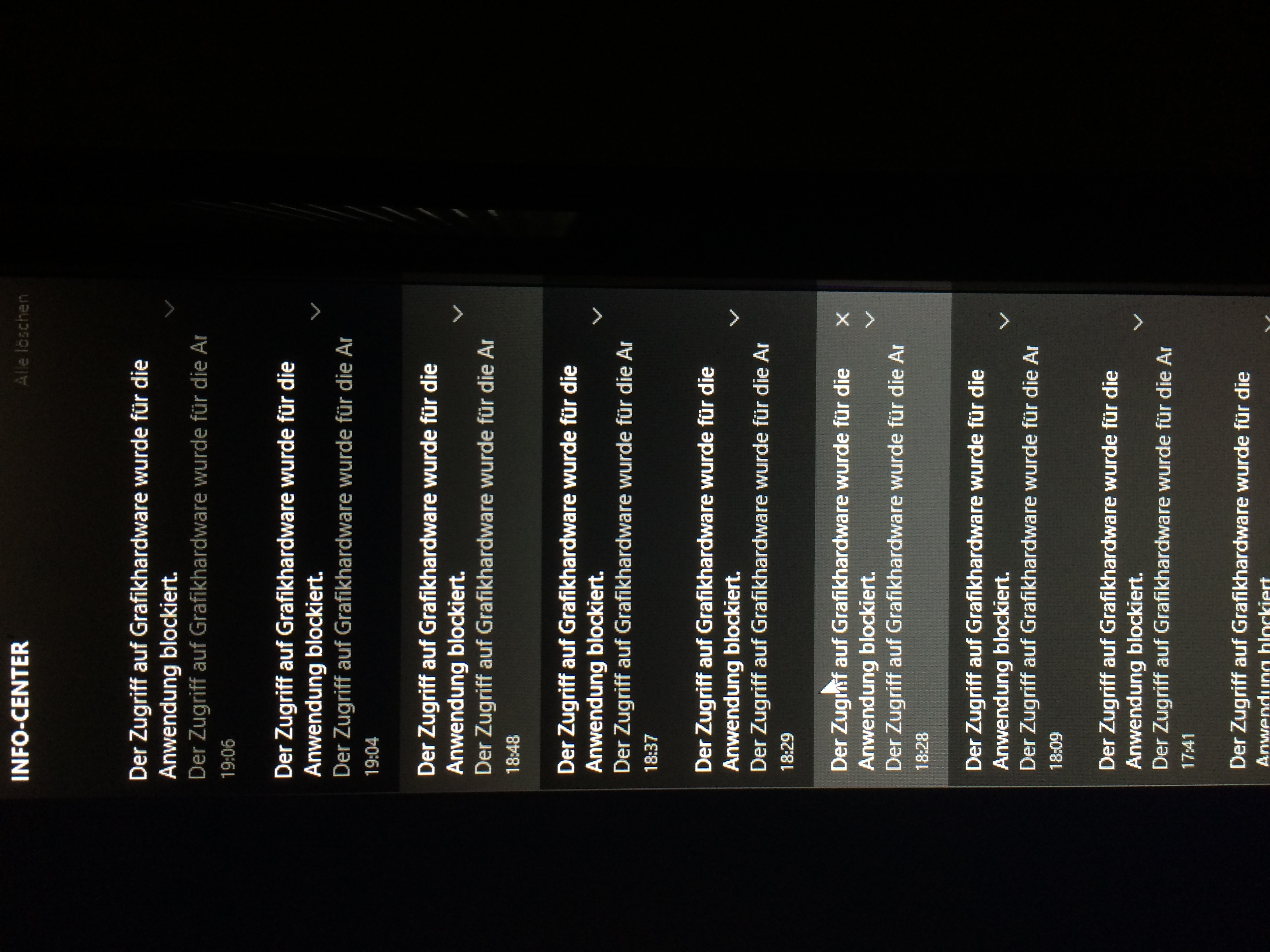

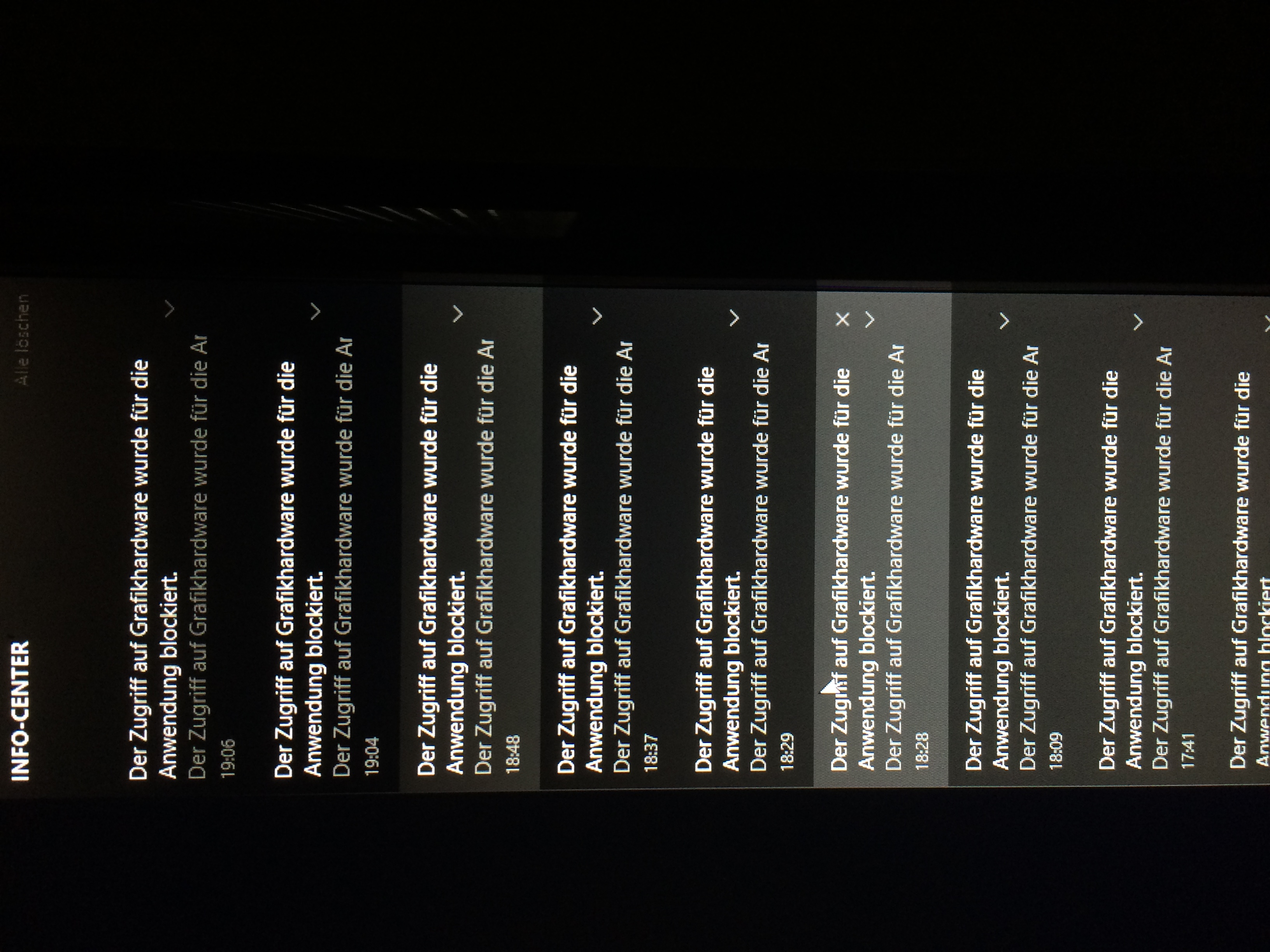

Ich habe mit der Karte das Problem, dass immer die Fehlermeldung: "AMD Treiber funktioniert nicht mehr und wurde wiederhergestellt" kommt..
Diese Meldung kommt immer sporadisch nach normalem Desktop Betrieb (seltener), Videos schauen oder beim spielen (oft).
Beim spielen teilweise 20 bis 30 mal in der Stunde.
Vor der Meldung taucht immer ein Blackscreen auf der unter Desktopbetrieb automatisch nach ein paar Sekunden wieder verschwindet. Bei Spielen oder Videos muss allerdings die Seite (Video) neugeladen, bzw. das Spiel im Taskmanager geschlossen und neugestartet werden.

- Tdrdelay auf 8 gesetzt (nun das gleiche in grün nur andere Fehlermeldung)
Woran kann es liegen? Ich weiß nicht mehr weiter.. :/
nach Tdrdelay 8
