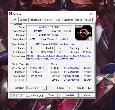

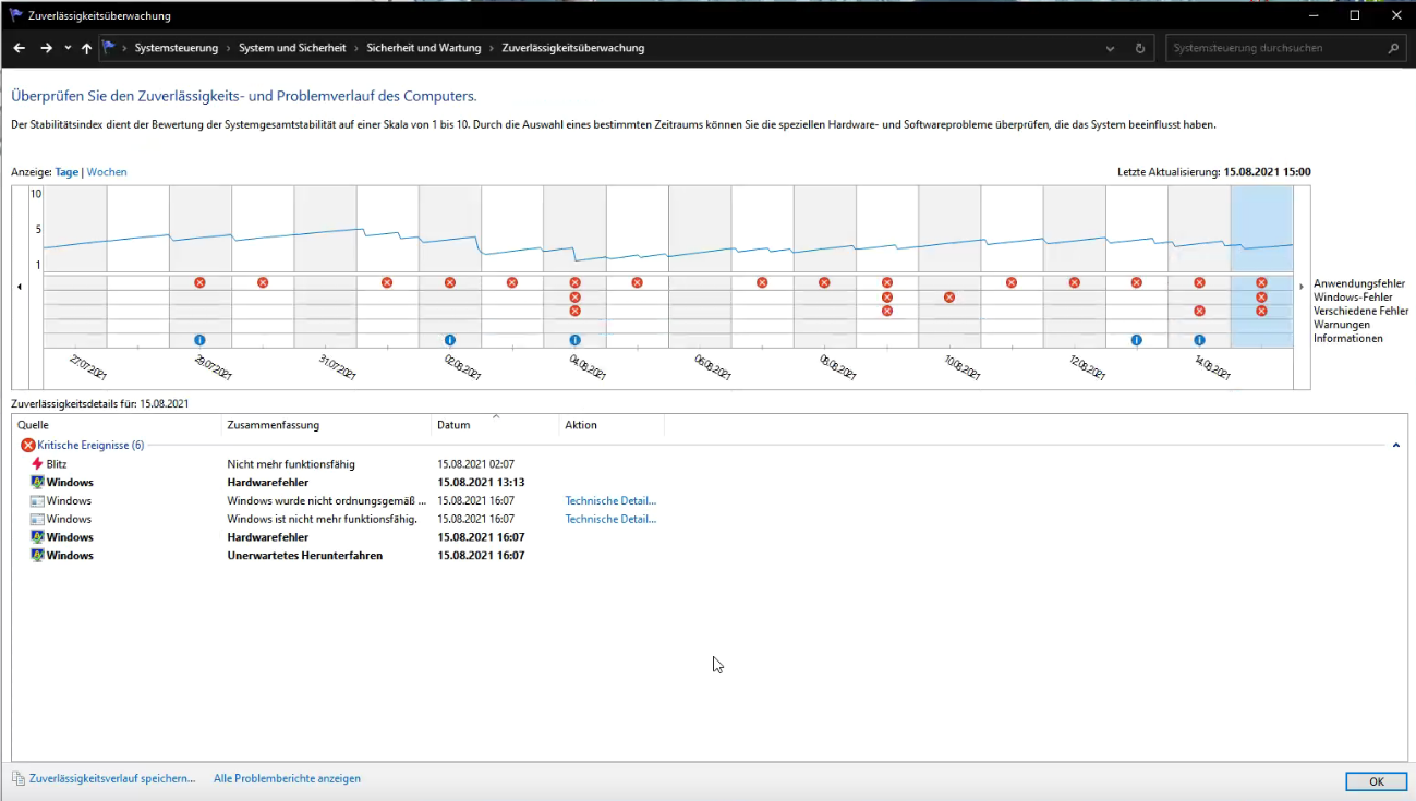

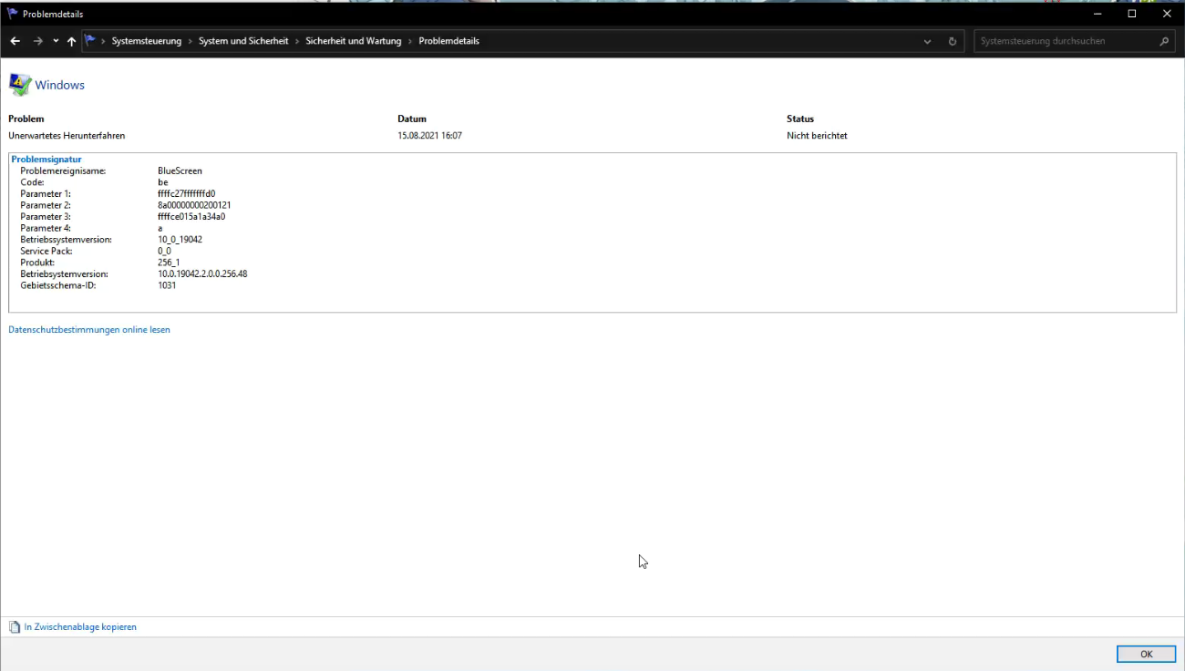

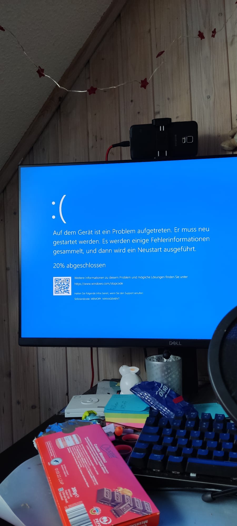

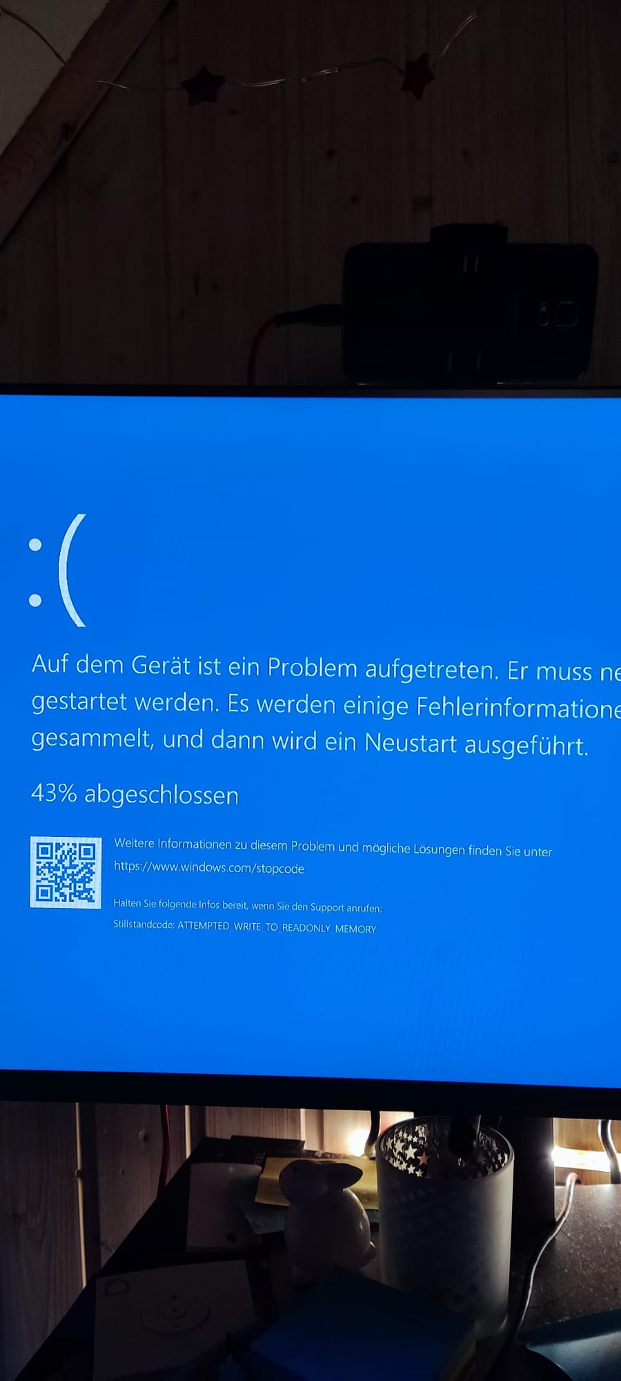

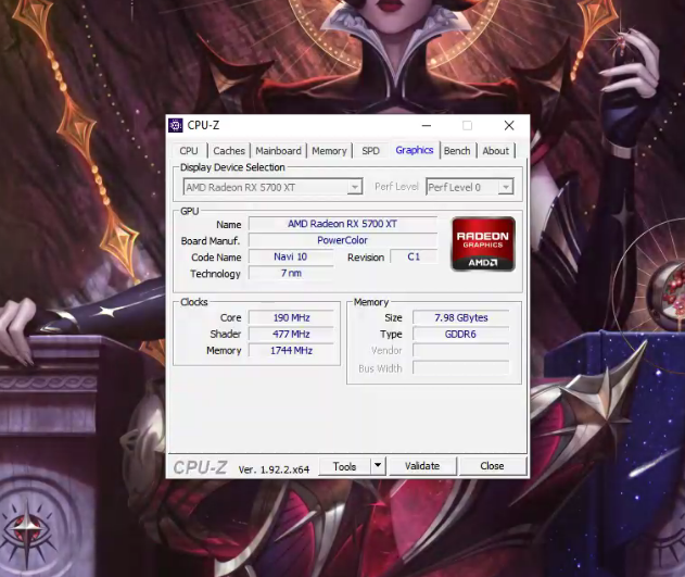

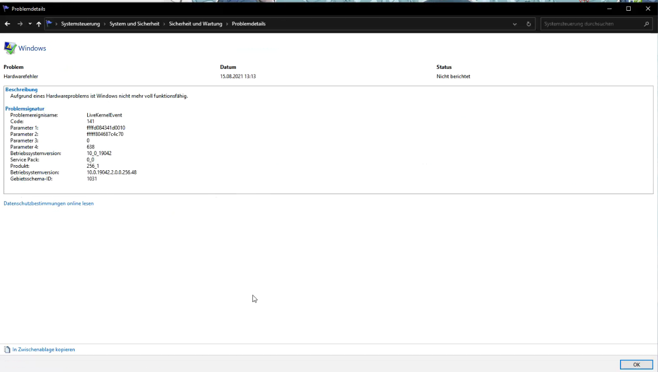

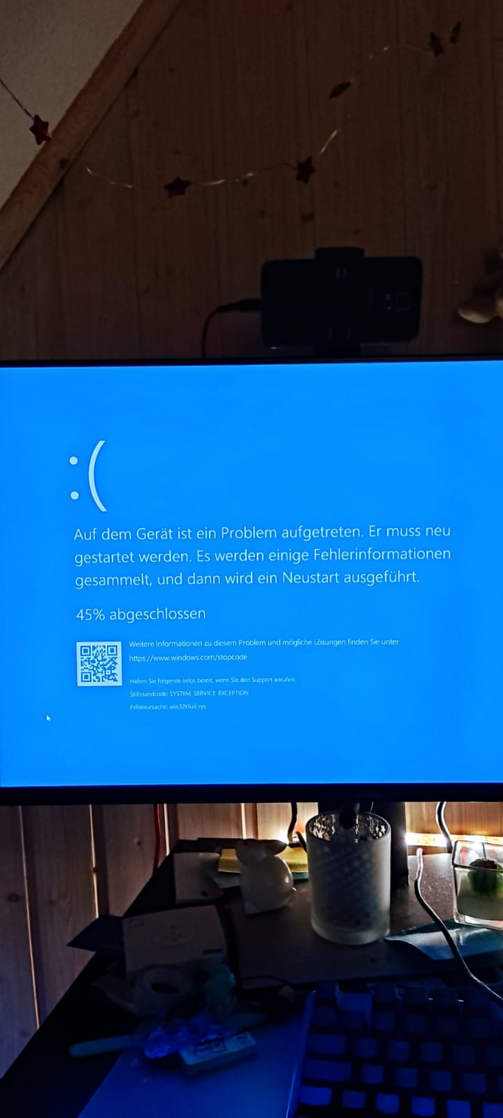

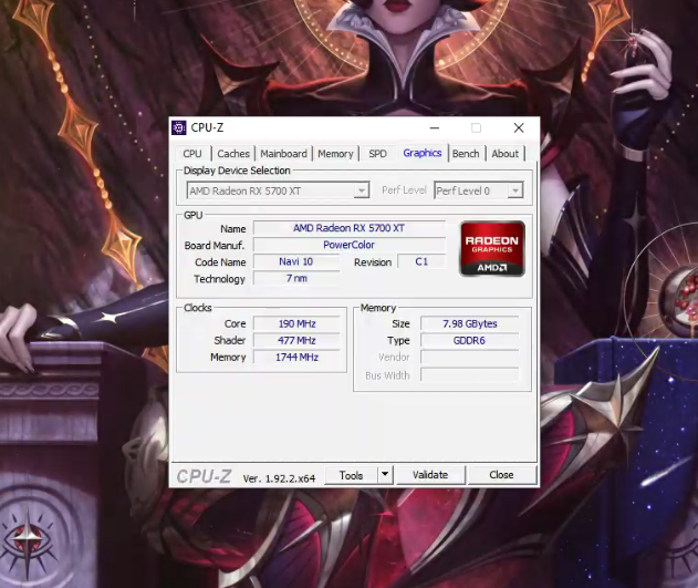

In einigen Spielen, zuletzt vermehrt in Final Fantasy 14 Online, kommt es bei dem PC meiner Freundin zu Treiber Timeouts. Das Spiel friert kurz ein, beide Bildschirme werden schwarz, gefolgt von der Meldung von AMD "Wir haben festgestellt, dass auf ihrem System ein Treiber Timeout aufgetreten ist". Das Spiel wird automatisch geschlossen. Dieses Problem gab es auch in einigen anderen Spielen bereits.
Als der PC neu war hatten sie bereits mit Bluescreens zu kämpfen, die unterschiedlichste Meldungen mit sich brachten und zu unterschiedlichsten Zeitpunkten und Auslastungsgeraden auftraten. Hier hat das deinstallieren der iCUE Software von Corsair (bisher) Abhilfe geschaffen.

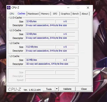

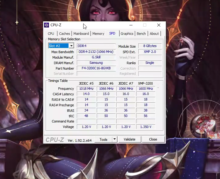

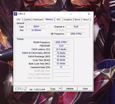

Was uns beim oberflächlichen Betrachten mit CPU-Z aufgefallen ist: Der RAM Takt läuft nicht, wie ursprünglich im BIOS eingestellt auf 3200 MHz, sondern auf 2132 MHz. Dies haben wir gestern wieder umgestellt und heute nach einem weiteren Treiber Timeout haben wir wieder nur 2132 MHz in CPU-Z.
  • iCUE deinstallieren hat ursprüngliche Probleme rund um Bluescreens gelöst
  • Treiber deinstallieren und neu installieren
  • Adrenalin Software Updaten und Downgraden (unterschiedliche Einträge empfehlen unterschiedliche Versionen, unter keiner ist das Problem bisher verschwunden).
  • Lüfter Kurve in der AMD Software aggressiver einstellen
  • Grafikeinstellungen in Spielen auf ein Minimum runtergesetzt, falls das aus irgendeinem Grund das Problem sein sollte

Die Problematik kommt mir sehr bekannt vor.

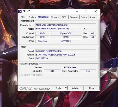

Ich würde das BIOS updaten, PCIe mal auf Gen 3 runterstellen und ggf. im Adrenalin die GPU global auf -5% oder -10% Takt senken. Ein globales FPS-Limit leicht oberhalb der Monitor-Frequenz könnte auch helfen.

  • Ist die Grafikkarte mit zwei separaten Kabeln für die Stromversorgung an das Netzteil anschlossen?
  • Welche Grafikkarte von Powercolor ist es genau? Vom Hersteller gibt es einige OC-Version der Karte, für die ein Netzteil > 600 Watt zum Betrieb vorgeschlagen wird. Im AMD-Treiber mal versuchsweise die Energiesparmodi verwenden und die FPS begrenzen um den Energieverbrauch zu senken.
  • Das BIOS des Mainboards könnte ein Update vertragen, verbessert unter Umstände die Zusammenarbeit mit Grafikkarte und RAM.

Nach einem BIOS Update auf die neuste Version, laufen unsere Rechner beide ohne Probleme. Er hat auch einen 400er Chipsatz.

  • Wenn ich es richtig in Erinnerung habe sollte sie über ein Kabel an das Netzteil angeschlossen sein
  • Die genaue Bezeichnung der Grafikkarte ist: AXRX 5700 XT 8GBD6-3DH

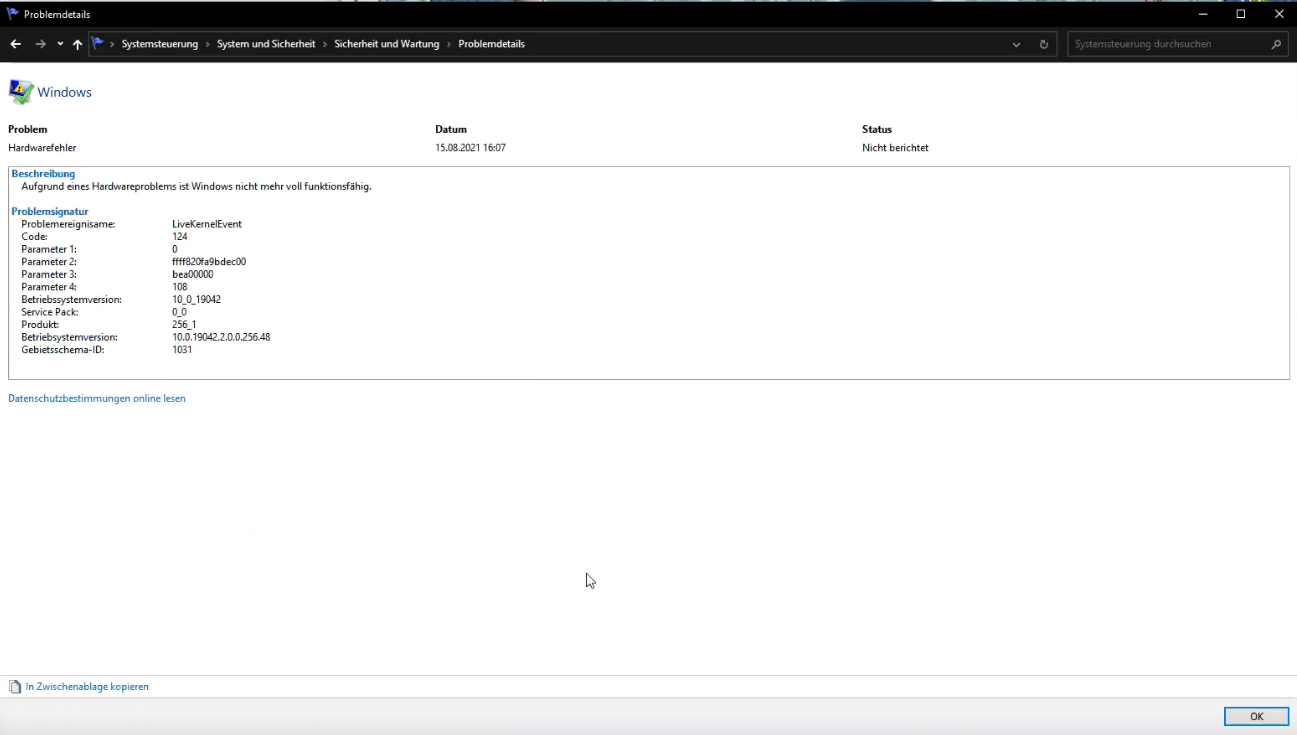

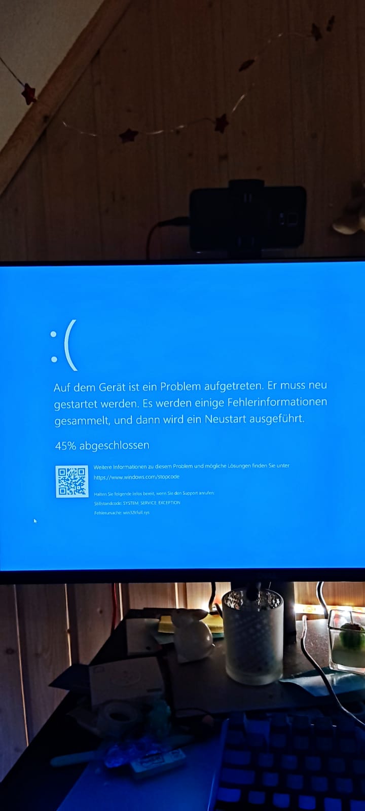

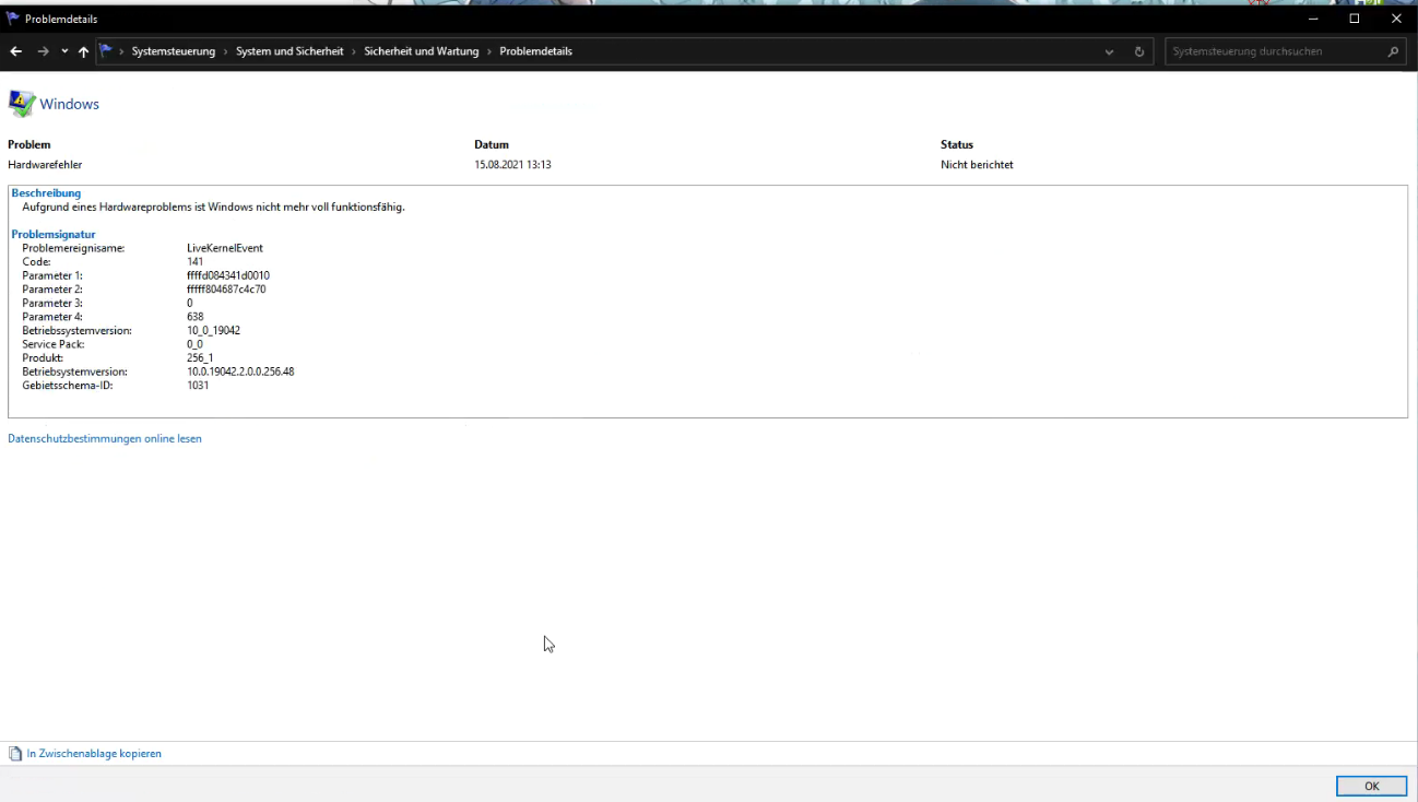

Update:
Wir haben gerade das BIOS geupdatet. Bei der neusten Version wurde uns gesagt, dass Update als nicht von MSI eingestuft wird, daher haben wir es mit der Vorgängerversion 7A38vBB gemacht. Die Treiber sind auch alle von der Website frisch installiert.
Wir hatten vorhin tatsächlich nach etwas längerer Zeit auch wieder einen Bluescreen, während der PC im idle stand. Haben das Ganze nur in der Ereignisübersicht als Bluescreen einstufen können.

Könnte auch eine defekte HDD oder ODD sein ... oder ein defektes RAM-Modul (oder inkompatibel).
Das BBer BIOS mit AGESA 1.2.0.0 sollte erstmal ausreichen. Hast ja einen 3000er Prozessor.
Bitte hinterher CMOS-Reset machen (oder Batterie 2h entfernen) ... und dann wieder UEFI einstellen.
Bitte unbedingt mit ein anderen Netzteil gegenprüfen. Am Besten eine gute Marke mit mind. 700W.
Dann bist Du auf der sicheren Seite & weißt hinterher, ob es vielleicht doch am schwächelden NT liegt.
BeQuiet NTs ab der 10er Reihe sind z.B. optimiert für schnelle Lastwechselstabilität, das 9er noch nicht.
Die Nutzung von 2 getrennten PCIe-Powerkabeln zum NT ist Pflicht. Brauchst Dich ansonsten hinterher nicht beschweren, wenn Du auf die hörst, die sagen: "Ein Y-Kabel reicht, hat immer gereicht." - Bitte sauberen Strom! -

Die 3 BSODs deuten jetzt nicht unbedigt auf eine defekte Graka hin.
Das dachte ich mir auch aber wie könnte man sowas vernünftig troubleshooten / lösen ?
Hast du schon den RAM geprüft ? (Memtest86)
@M3llo
Sowas kommt eher von anderen HW-Defekten wie z.B. DRAM, HDD, ODD, Board oder sehr ungünstigen BIOS-Einstellungen wie z.B. XMP und manuelle Änderungen (Frequenz, Timings, Voltage, LLC) oder CPU-/Board-OC.
Na die Bluescreens auswerten ...

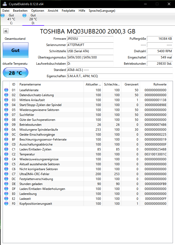

Update:

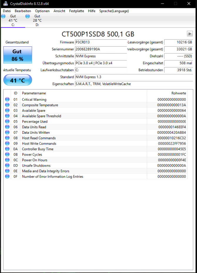

Alle Sachen die wir seit dem letzten Mal ausprobiert haben haben nichts neues ergeben. Der RAM scheint laut Memtest auch in Ordnung und auch das deinstallieren von Kaspersky hat nichts gebracht (auch wenn das erst 1 1/2 Wochen ruhe gebracht hat. Ob das nur Zufall ist kann ich leider nicht sagen)
Heute kam dann ein neuer Bluescreen hinzu mit dem Stillstandcode "UNEXPECTED_STORE_EXCEPTION"
Nach kurzem Googlen kommt der anscheinend wenn eine Festplatte dabei ist den Geist aufzugeben, laut CrystalDiskInfo sehen aber beide Festplatten (denke ich) in Ordnung aus.
Ansonsten kann der Fehler laut Internet auch bei kaputten Treibern, RAM etc. auftreten, also so ziemlich die gleichen Verdächtigen wie bisher.
Könnt ihr aus den CrystalDiskInfo Daten evntl. mehr lesen als ich bzw. könnt ihr mit dem neuen Fehler in Verbindung mit den alten Fehlern mehr schließen ?

Also grundsätzlich sind beide Datenträger ohne kritische SMART-Werte.
Allerdings finde ich die 86% schon arg für eine 500GB-SSD (Crucial).
Meine Samsung SSD mit 1TB hat ähnliche bis höhere TBW, aber nur 1/3 der Laufzeit und ist noch bei 100%.
Alle anderen sind bei mind. 96%. Das muss aber nicht bedeuten, dass die Crucial bald defekt ist, kann aber.
Deshalb möchte ich empfehlen eine Sicherung der wichtigsten Daten zu machen ... und ggf. eine neue SSD (zusätzlich) erwerben (wenn Budget vorhanden), auch wenn erstmal nur als Gegentest. Gebrauchen kann man sowas ja immer. 😉
Nach den (alten) Bluescreen-Codes sieht es eher nach DRAM-Problemen oder korrupten Systemdateien aus.
Da sind wir uns ja ähnlicher Meinung. 😉
Bei dem neuen sieht es nach Datenträger aus.
Könnte also auf die SSD hindeuten oder zu wenig Reservierter Virtueller Arbeitsspeicher für Windows.
