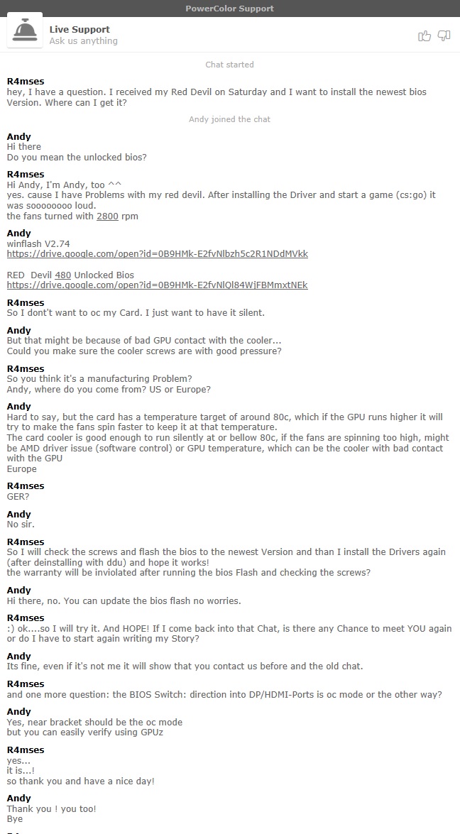

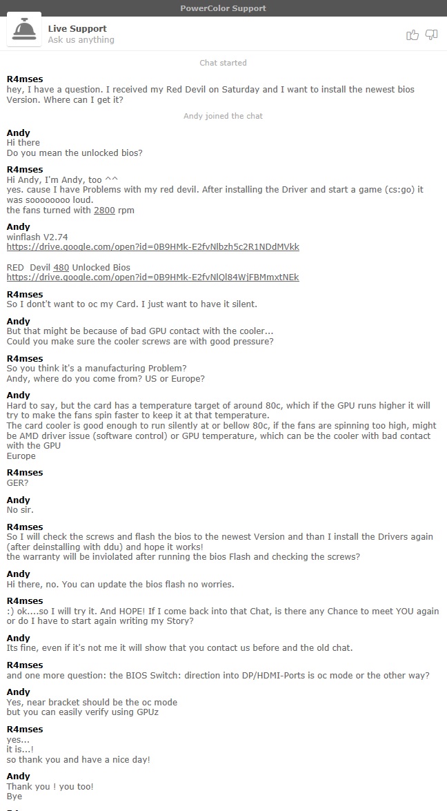

Ich habe heute mit dem Powercolor-Support gechattet und hab den Chat mal angehängt.
Was auffällig ist/war, ist die Tatsache, dass er sofort gemeint hat, dass ich die Schrauben des Kühlers nachziehen soll.
Gibt es da starke Schwankungen in der Fertigung??? Meiner was schon recht gut angezogen, es ging also nicht mehr viel (mit Kraft & Gefühl). Geändert hat sich leider: NICHTS
Das Bios hab ich auf das aktuelle geflasht...
In Summe: Keine Besserung

Ich bin grad nochmal im Chat, leider dauert es heute bis jemand antwortet.
Wie sieht es bei Powercolor mit der Garantie nach Entfernen des Köhlkörpers aus?

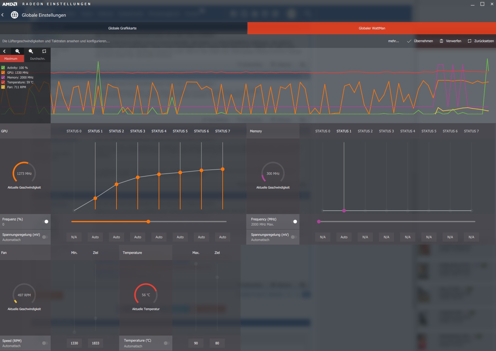

Im Anhang hab ich nen aktuellen Screenshot...die Temp is für Windows-only jenseits von gut und böse!!!
PS: Treiber: 16.11.5
Naja jenseits von gut und böse würde ich nun nicht gerade sagen das geht schöner das stimmt aber noch nicht extrem
Also ich verwende den selben Treiber wie du und da ist meine Karte auch oft über 50 Grad wenn ich viele Browse oder Streams ect schaue

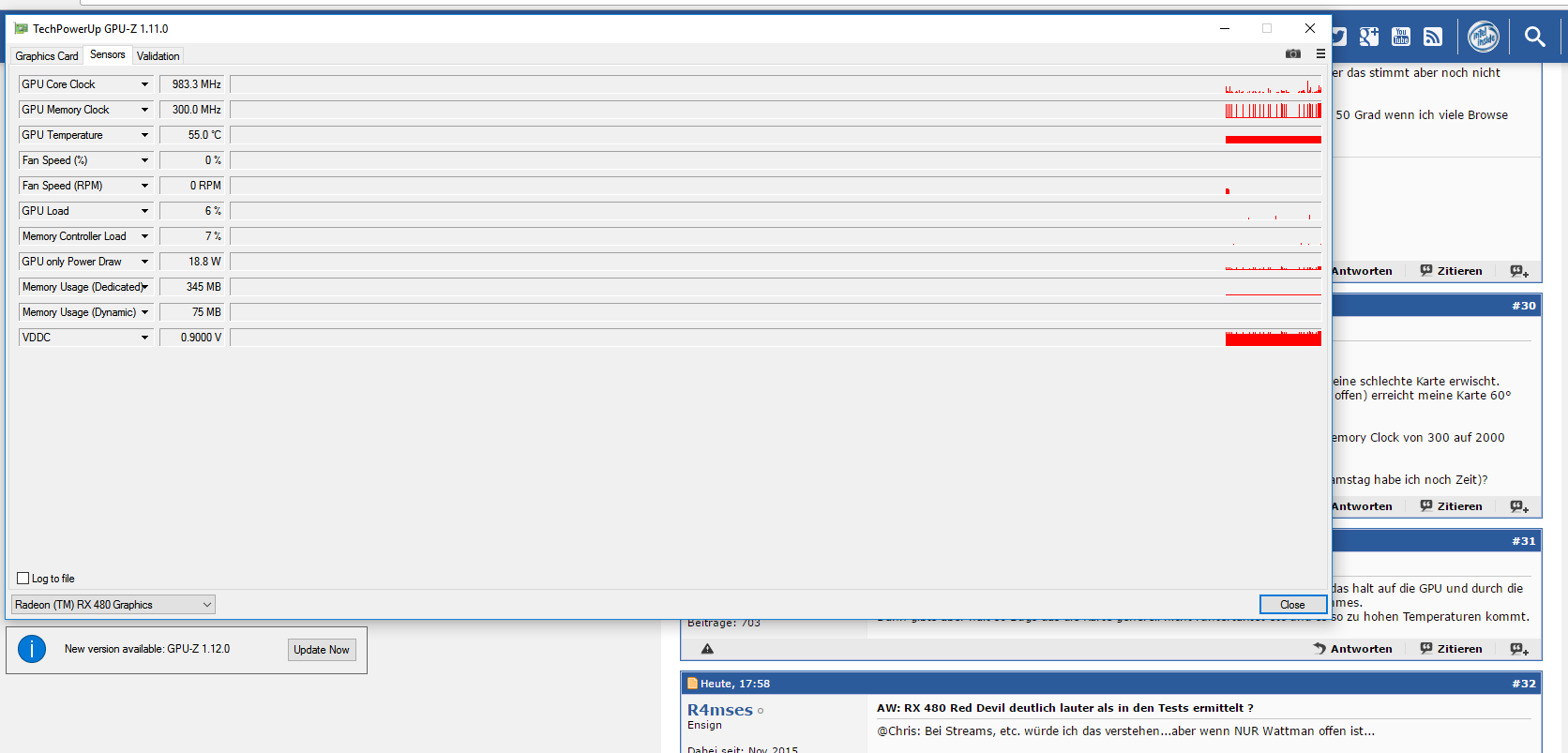

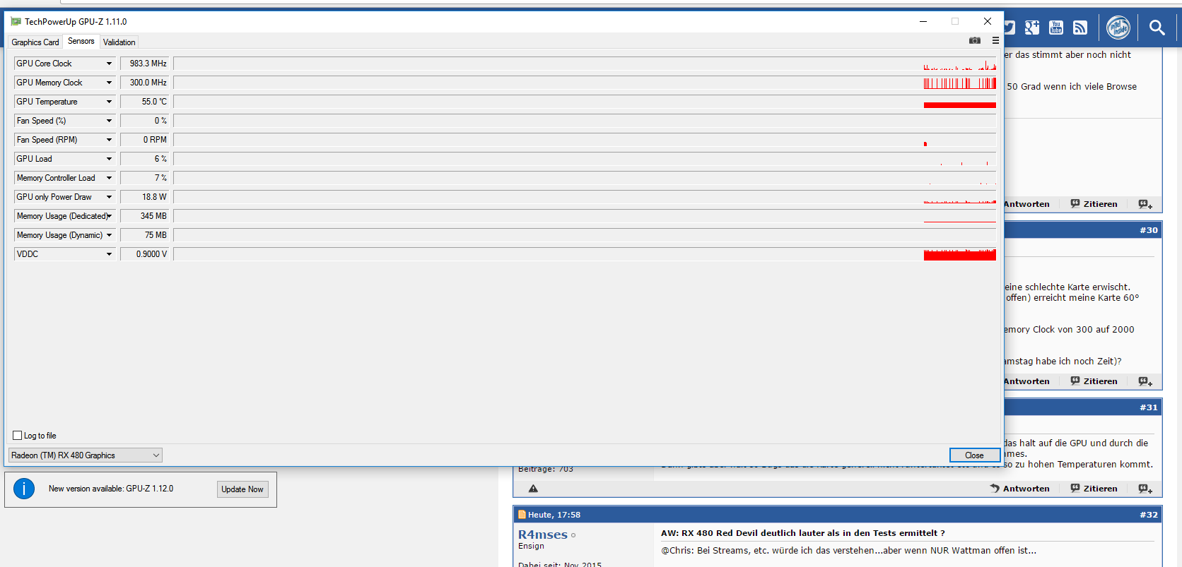

Ich habe auch die RX480 Red Devil vor 2 Wochen bei Caseking gekauft und auch eine schlechte Karte erwischt.
Wenn ich den PC laufen lasse ohne das ich ihn benutze (nur WattMan und GPU-Z offen) erreicht meine Karte 60° (offener Tower). Danach schalten sich die Lüfter ein (ca. 600 rpm).
Außerdem springt der Core Clock im Sekundentakt von 300 auf 1000 MHz und Memory Clock von 300 auf 2000 Mhz.
Ich glaube, ich werde sie zurückschicken. Reklamation oder Widerrufsrecht (bis Samstag habe ich noch Zeit)?
Wenn man surft (mit Hardwarebeschleunigung), Videos guckt, Streams etc geht das halt auf die GPU und durch die ZeroFan Sache wird die dann halt auch mal wärmer im Idle. Ist aber nichts schlimmes.
Dann gibts aber halt so Bugs das die Karte generell nicht runtertaktet etc und es so zu hohen Temperaturen kommt.
@Chris: Bei Streams, etc. würde ich das verstehen...aber wenn NUR Wattman offen ist...
Also wie ich das schon weiter oben erwähnt habe der aktuelle Treiber bringt die Karte dazu höhere Temps zu fahren weill die höher Taktet selbst wenn man nur internet Seiten lädt ect. hier mal ein Bild von mir das ist meinen Karte während ich das hier Schreibe

Dieses Hoch & Runtertakten findet auch schon bei dem Surfen statt. z.B.: Gerade jetzt während ich diesen Beitrag schreibe.
Resultat: 51 C Browser geschlossen: 47 C.
Soweit ich informiert bin, ist das aber wohl eher ein AMD Treiberproblem.

Ich habe heute nochmal mit dem Support gechattet. Also er hat gesagt, dass Powercolor weiß, dass es große Unterschiede bei der Lautstärke und den Temps gibt....
Ich mach jetzt noch nen neue WLP drauf und dann schauen wir weiter. Garantieverlust hat es NICHT zur Folge!!!
