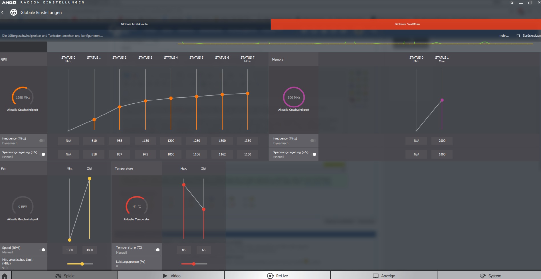

hab ein Problem mit meiner RX480 Red Devil. Ich habe vor einigen Tagen meine SSD Formatiert und Windows 10 neu aufgesetzt. Bisher ist nicht viel Installiert außer die AMD Software mit aktuellen Treibern 17.9.3. und diverse Office Tools
Wenn ich Einstellungen an der Spannungsregelung vornehme wird diese beim Neustart zurückgesetzt. Ich habe schon öfters von diesem Problem gelesen, allerdings wurde bei keinem eine Lösung gefunden. Momentan läuft meine Grafikkarte mit Standardtakt. Im Laufenden Betrieb kann ich Einstellen was ich will es wird auch übernommen, alles läuft bestens, doch nach dem Neustart sind alle Einstellungen gelöscht und zurückgesetzt. Auch WattTool setzt die Einstellungen nach einem Neustart Zurück.
Bitte um Hilfe.
MfG

Kam eine Nachricht, dass die Settings zurückgesetzt wurden? Bei meiner Rx470 war das vor einem halben Jahr ca. ähnlich, aber seit den neusten Treibern gab's da keine Probleme mehr.
Gerade die Benutzung vom Afterburner hat da zu Treiberfehlern geführt. So kam's mir zumindestens vor.
Vllt. solltest du den Treiber nochmal clean installieren.
btw: bei dir liegt bei 1300 mhz Takt mehr Spannung als bei 1330 mhz an.
Es kommt keine Nachricht das etwas zurückgesetzt wurde.
Dies sind die Einstellungen auf die er jedes mal nach dem "Neustart" zurückspringt, ich kann sie leider nur bis zum "Neustart" ändern. (Das Interessante Neustart geht, nur Herunterfahren und Einschalten klappt nicht.)
Ich habe alles mehr oder weniger celan Instilliert. Es befindet sich theoretisch keine störende Software oder Treiber auf dem System
Windows Schnellstart aktiviert? Der führt auch gerne zum Zurücksetzen von Wattmann und ist nach ner frischen Installation standardmäßig aktiviert.
Du bist heute wirklich mein absoluter Held, ich habe stunden lang das Internet abgesucht, doch dein Tipp war der einzigste welcher funktioniert hat. Es lag so wie es momentan aussieht tatsächlich an der Schnellstart Option.
Ich danke dir und allen anderen für die super Hilfe. Manchmal sind es wirklich die kleinen Dinge.... :P
