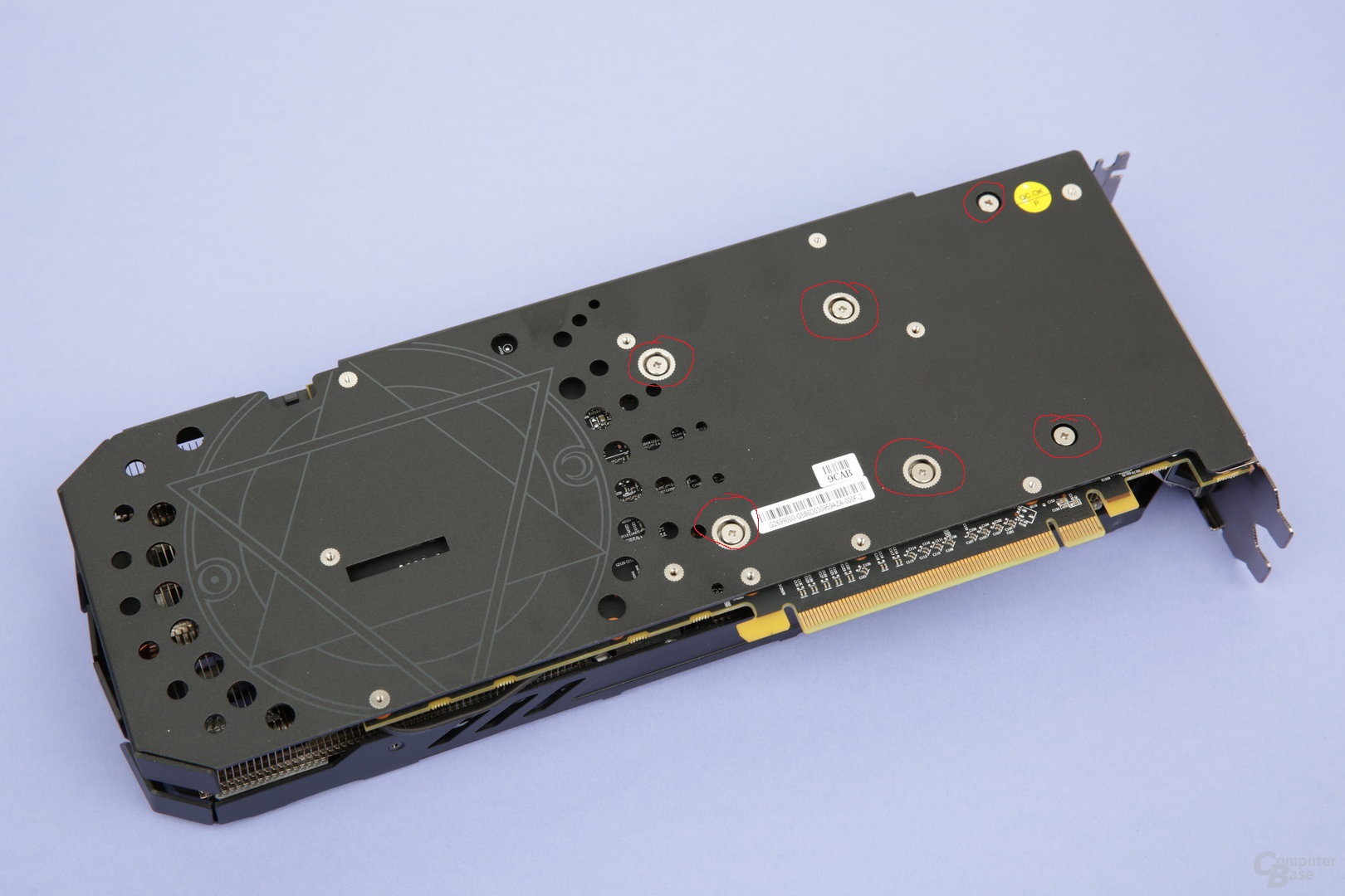

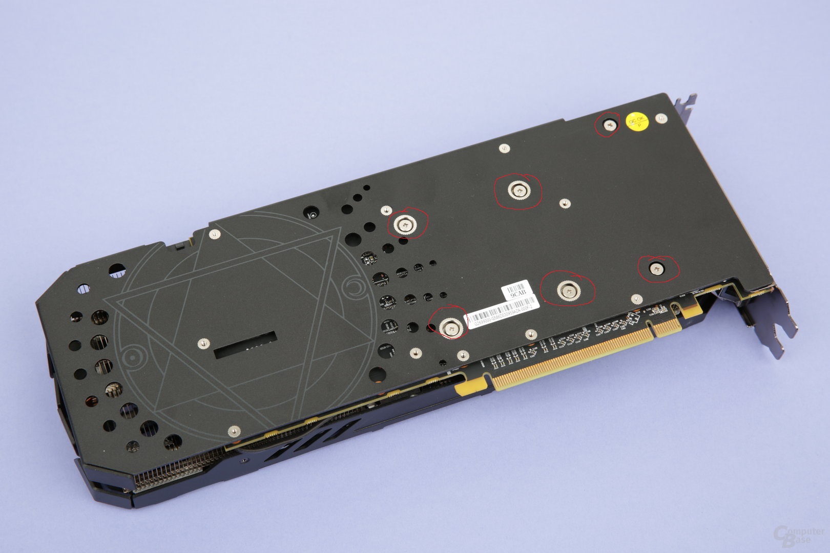

Jetzt hatte ich gerade vor, auch die Wärmeleitpaste zu wechseln. Da ich aber noch nie eine Grafikkarte auseinander gebaut habe, frage ich sicherheitshalber nochmal nach. Video/Anleitung für die Red Devil habe ich nicht gefunden.
Ich muss nur die 6 Schrauben (siehe Bild red devil.jpg) an der Rückseite entfernen und dann mit "bisschen" Kraft den Kühlkörper+Lüfter entfernen, oder? Die Schrauben hatte ich draußen, aber der Kühler+Lüfter lösten sich nicht mit geringen Aufwand.
Ich hoffe, ihr könnt mir helfen. Danke.
Wenn ich die WLP getauscht habe, werde ich meine Ergebnisse auch posten.
Ja richtig du musst die 6 Schrauben lösen und dann den Kühler leicht und vorsichtig durch leichte dreh Bewegungen lösen das ganze kann etwas fest kleben durch die alte WLP und Wärmeleitpads.

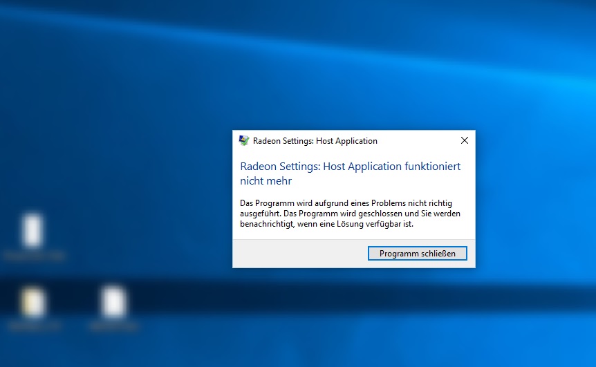

Ich probiere grad auch sehr viel mit den Einstellungen und hab ne Frage:

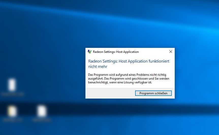

Wenn ich undervolte und in einen instabilen Bereich komme, äußert sich das dann durch die Fehlermeldung aus dem Anhang?
Die Ergebnisse von meinen Tests kommen dann noch :)
Ja dann ist bei dir der Treiber abgeschmiert durch zu wenig spannung

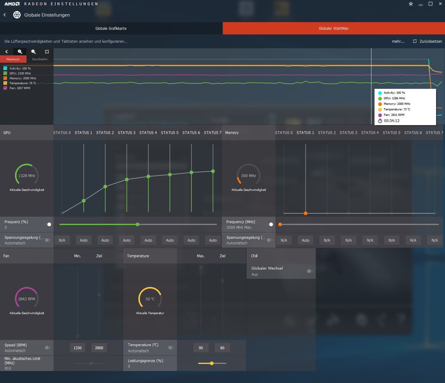

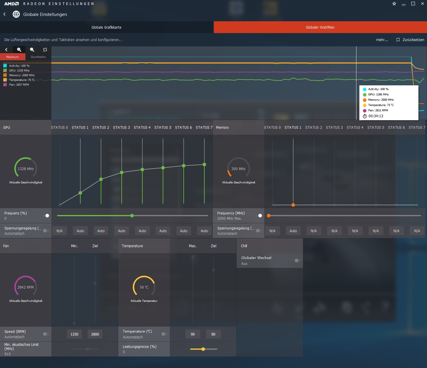

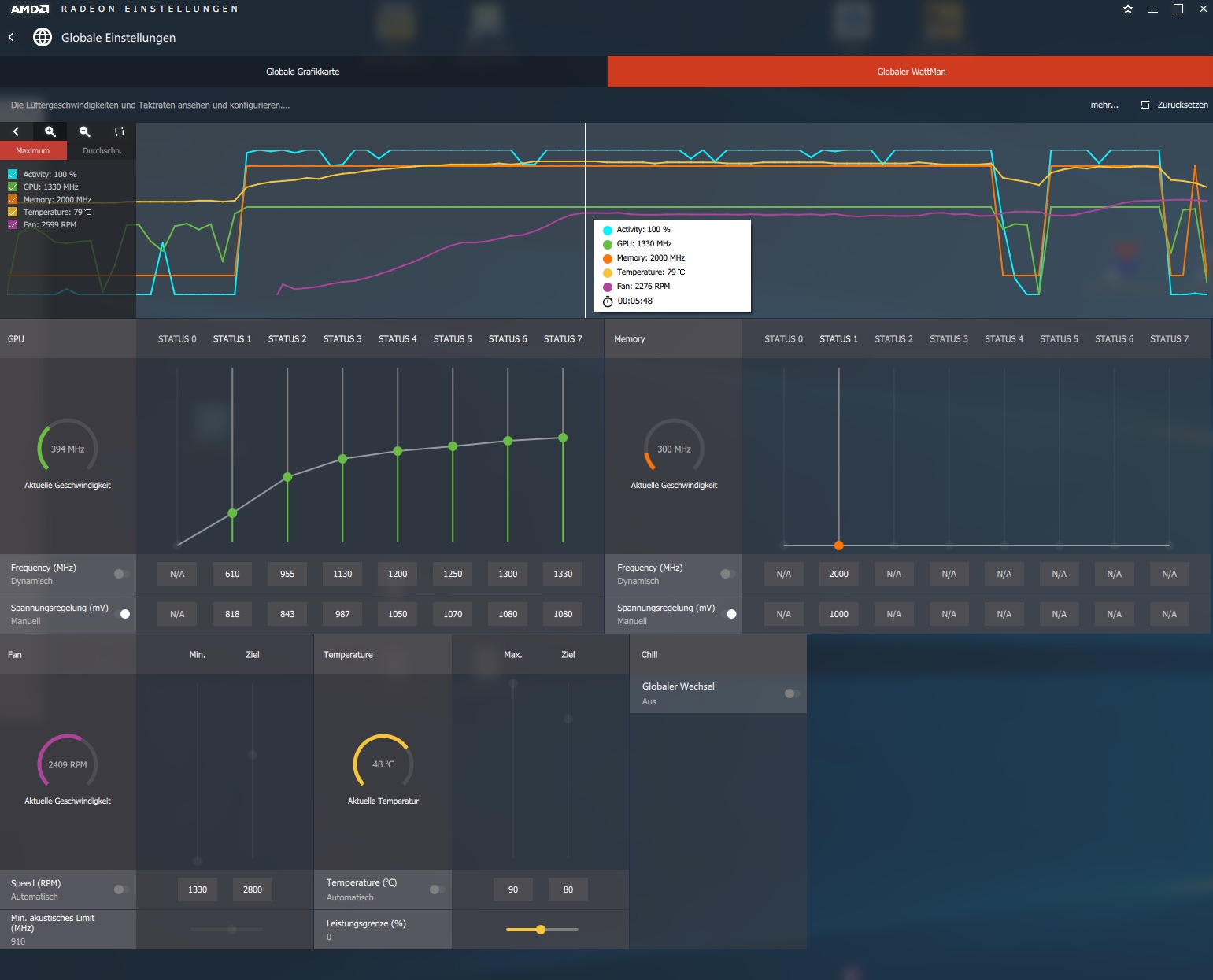

Ich habe die letzte Woche sehr viel mit verschiedensten Einstellungen probiert, mit dem Ergebnis, dass die Karte nach dem Erneuern der WLP zwar kühler ist, aber die 1330Mhz nicht mehr konstant hält (hat wohl nichts mit der WLP zu tun, ist aber trotzdem so). Ist mir sehr schleierhaft. Ich bin jetzt mit meinem Latein am Ende...Die Karte wird getauscht, oder habt ihr noch Ideen, wenn ihr den Screenshot (1. Screenshot is nach dem Tausch) anschaut?
