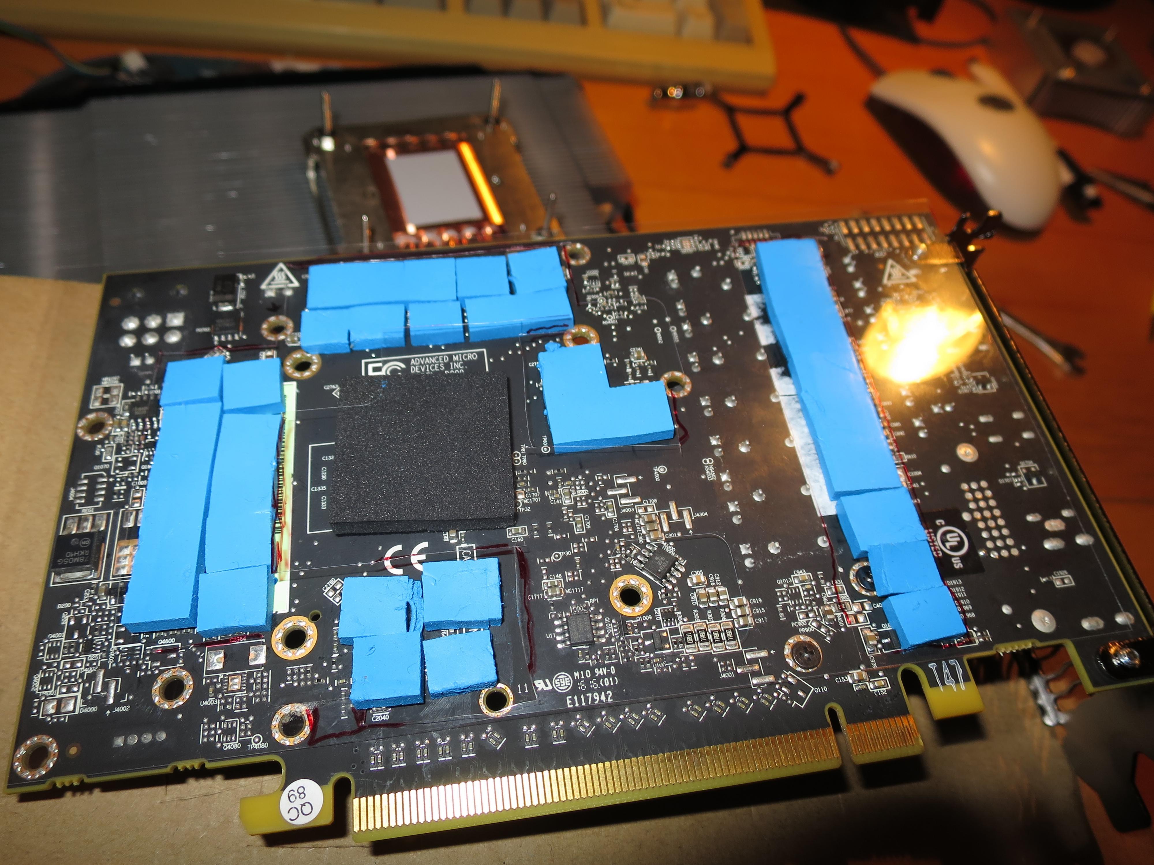

Hallo ich habe den gleichen Umbau auch gemacht. Eigentlich soll man ja die blauen "Knetgummis" auf der Rückseite der Platine unter die heißen Stellen legen und durch den rückwärtigen Kühler soll das reichen. Ich habe mich dabei aber auch nicht so wohl gefühlt und es so gemacht, wie hier vorgeschlagen:
http://www.overclock.net/t/1604989/rx-480-with-arctic-accelero-twin-turbo-iii
D.h. ein Stück vom Originalkühler abgesägt. Mit dem Ergebnis bin ich zufrieden. Bisher läuft alles stabil. Übertakten tue ich nicht.
Rückbau geht dann natürlich nicht.
Hier nochmal ein Video zu den "Knetgummis": https://www.youtube.com/watch?v=q-1n7FLh2L4
So sah es bei mir auf der RX480 aus:
