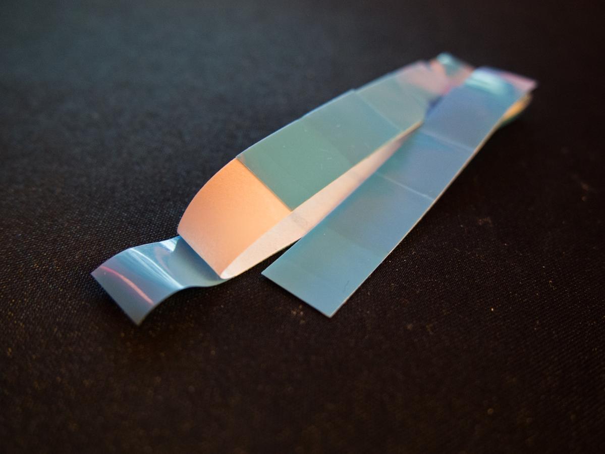

Die Klebepads waren übrigens bei dem Morpheus dabei.
Sind halt ganz dünne und beidseitige Klebestreifen.
Gegebenfalls kaufe ich mir da lieber nochmal welche nach.
Das Format ist nämlich etwas unpassend (pro Pad etwa 13x16mm).
Sollte mit etwas Geschnipsel aber auch so hinkommen.
einfach fein säuberlich dicht nebeneinander kleben

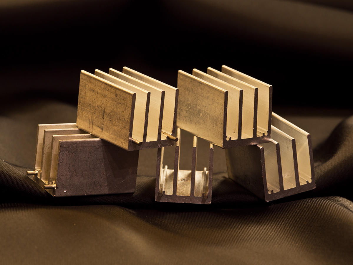

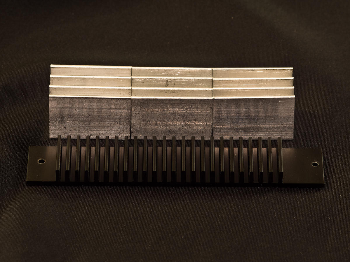

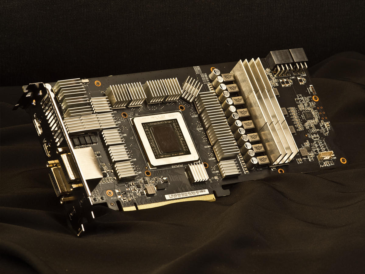

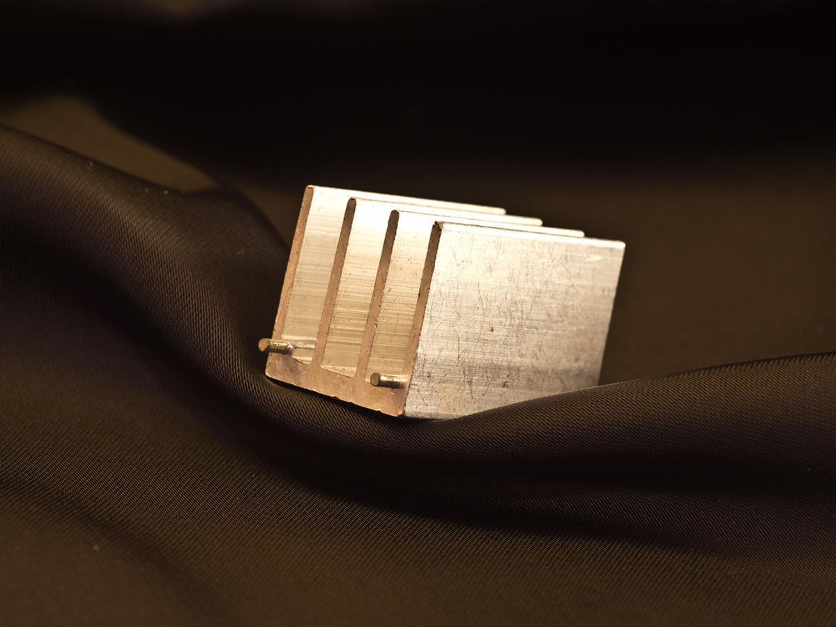

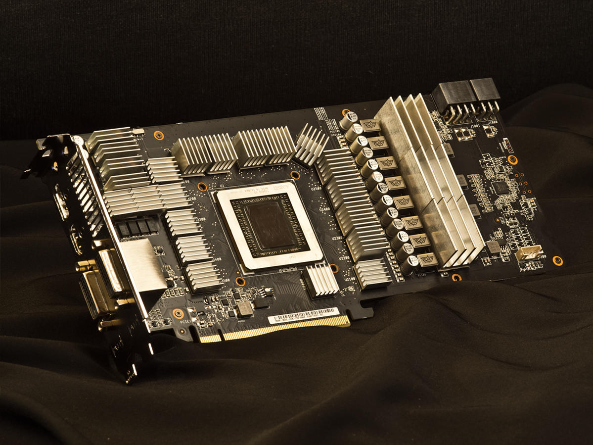

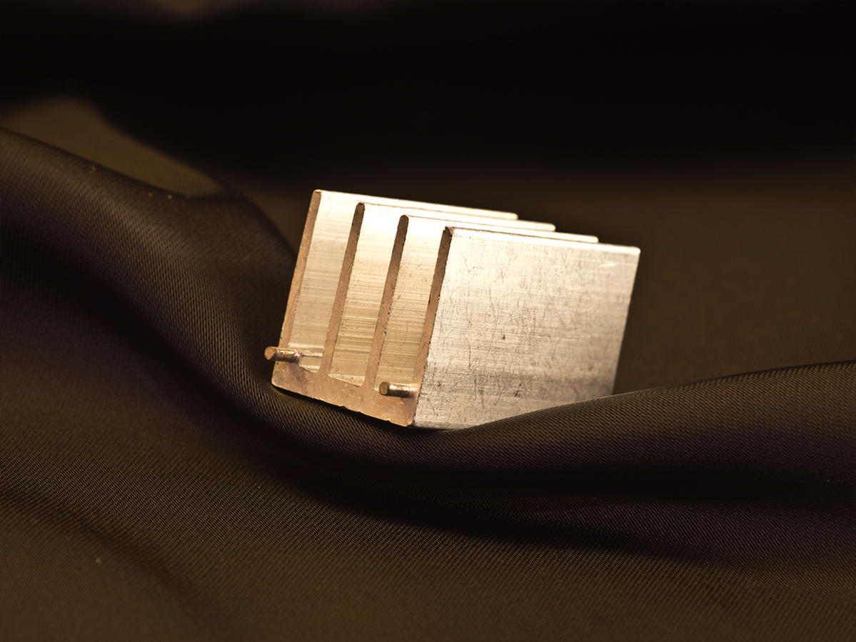

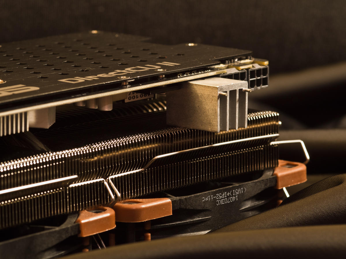

So, es gibt nun das erste Update.

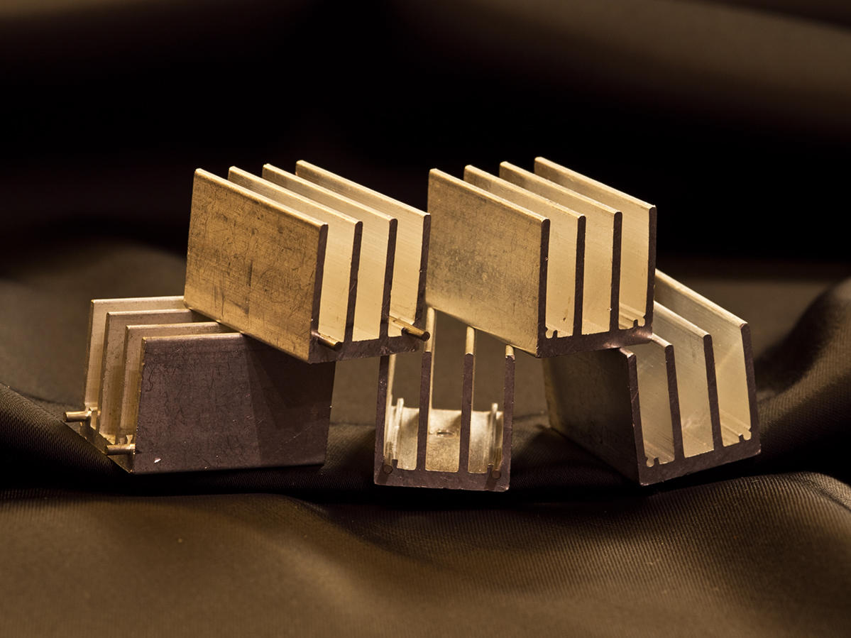

Die fünf Kühler sind nämlich endlich angekommen :)
Die schlechte Nachricht:
leider kann man sie nicht so einfach ineinander stecken, weil die Spinte außen dicker als innen sind.
Ich hab jetzt versucht, sie mit einem Hammer vorsichtig ineinander zu hauen. Die Spinte rutschen aber nur weiter in Gehäuse hinein.
Jetzt muss ich mir nur überlegen, wie ich die Kühler thermisch am besten miteinander verbinde...

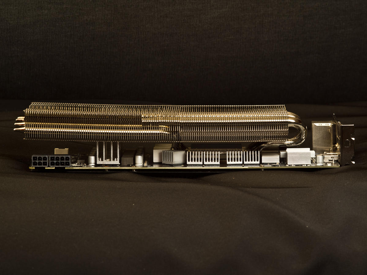

Die gute Nachricht:
Von der Höhe her passen sie wie angegossen zwischen PCB und den GPU-Kühler.
Da werde ich vorerst also keine weiteren Anpassungen vornehmen müssen.
Fortsetzung folgt...

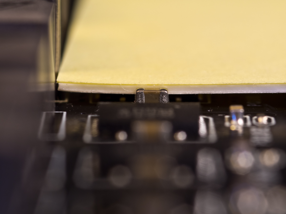

Update #2:

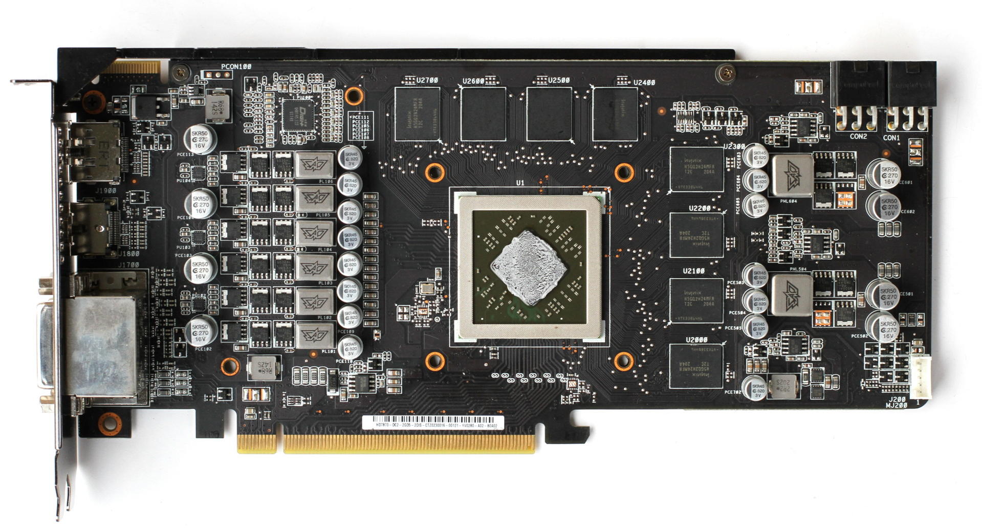

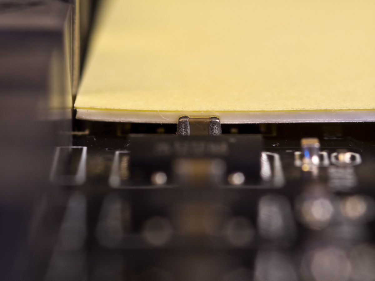

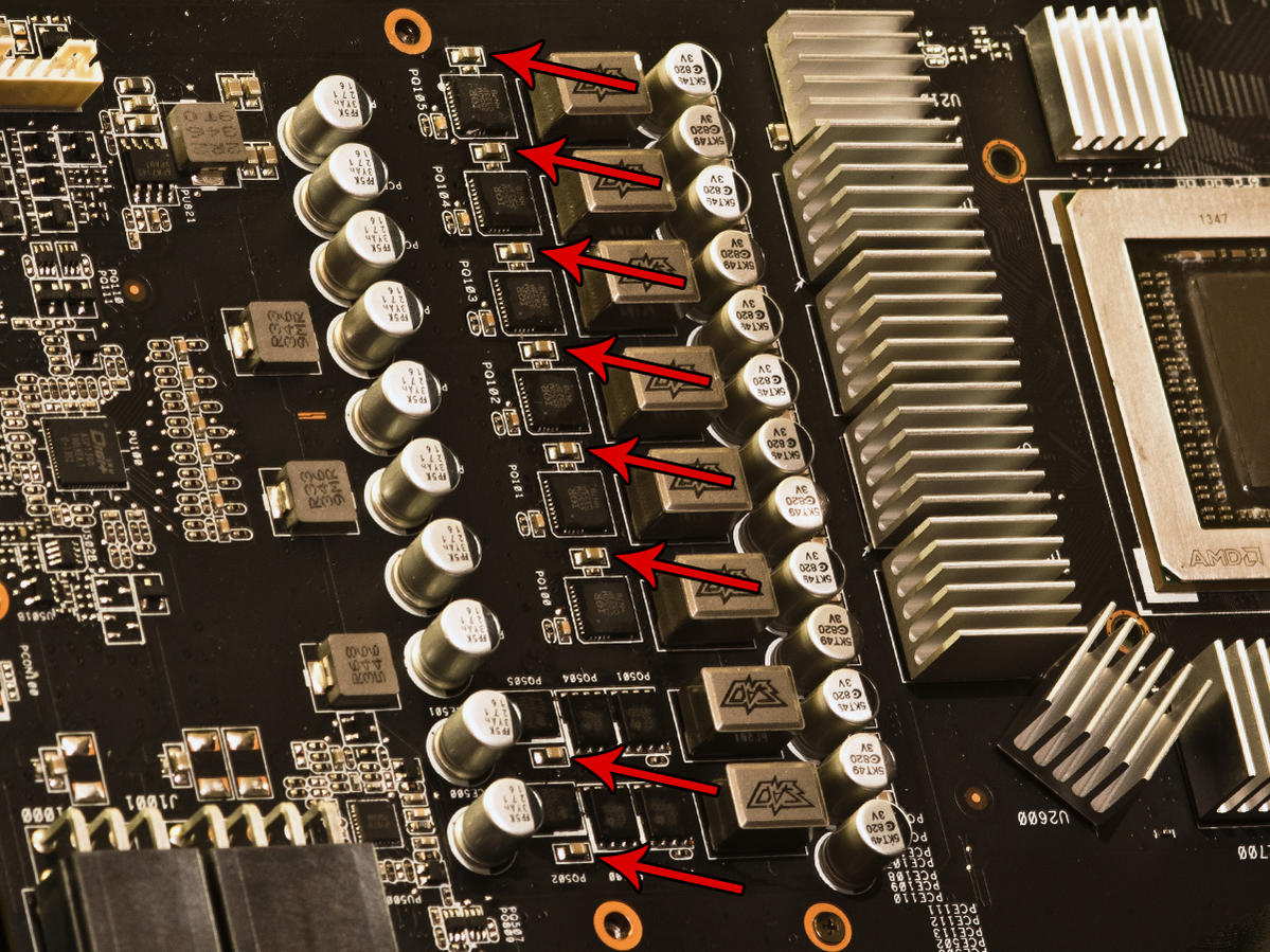

Die Installation scheint schwieriger als gedacht, da die Keramikkondensatoren* zwischen den einzelnen Chips höher als die VRMs selbst zu sein scheinen.
Dies erklärt wohl auch die Ineffizienz des Standardkühlers von ASUS, denn der Körper scheint die zu kühlenden SpaWas nur schlecht bis gar nicht zu berühren. In dem Fall bräuchte man also wieder ein höheres Wärmeleitpad, um die Unebenheiten auszugleichen.
Ich habe mich nun aber für ein selbstklebendes 120x20mm Pad von Alphacool mit 0.5mm Dicke entschieden. Dieses werde ich in einzelnen Schnipseln vorerst nur auf die Chips legen.
Warum? Viele Pads (gerade höhere) geben nicht besonder viel nach und neigen bei erhöhtem Druck und Widerstand sogar dazu, zu zerbrechen. Zudem liegt die Vermutung nahe, dass ein Auslegen auf ganzer Fläche die Unebenheiten lediglich ein Stück anhebt. So war es zumindest bisher der Fall. Die Druckstellen waren nach der Demontage des Kühlers nämlich immer nur bei den Kondensatoren zu erkennen...
Ergo: das Pad darf vorest nur die Chips selbst ein Stück erhöhen, damit die zu kühlende Fläche eben wird.

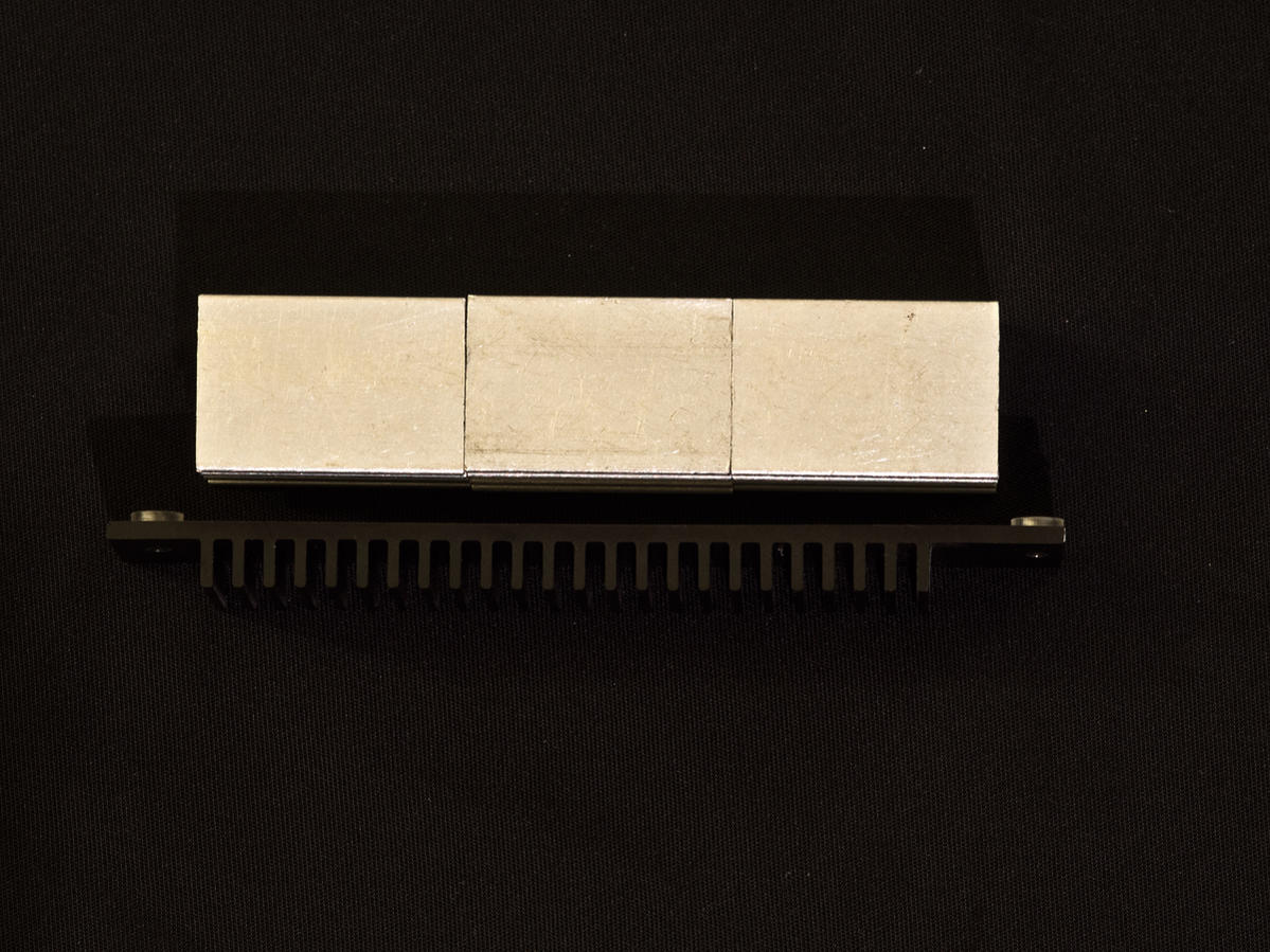

Hier übrigens noch mal zwei Bilder mit den beiden Kühllösungen im Größenvergleich:
Die Tage gibts dann Näheres, wenn das Pad eingetroffen ist...

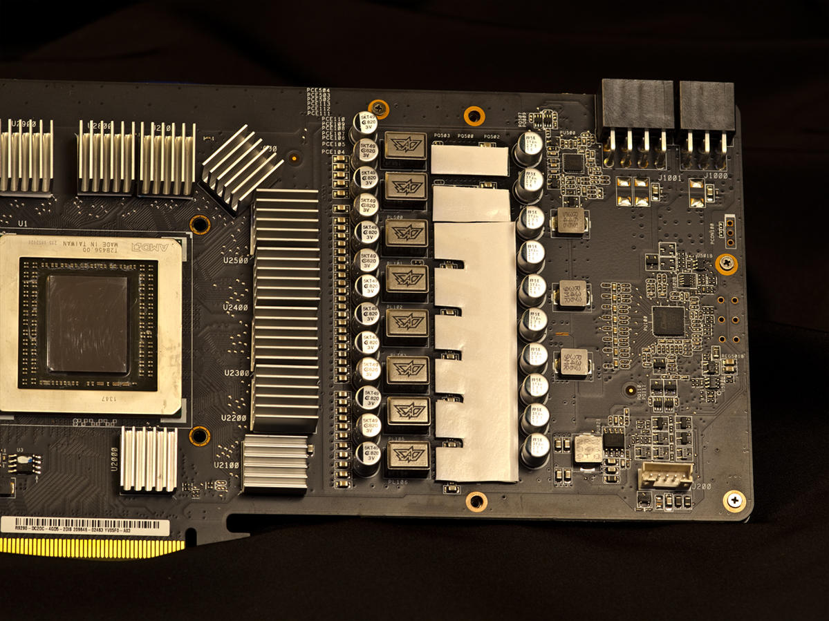

Update #3:

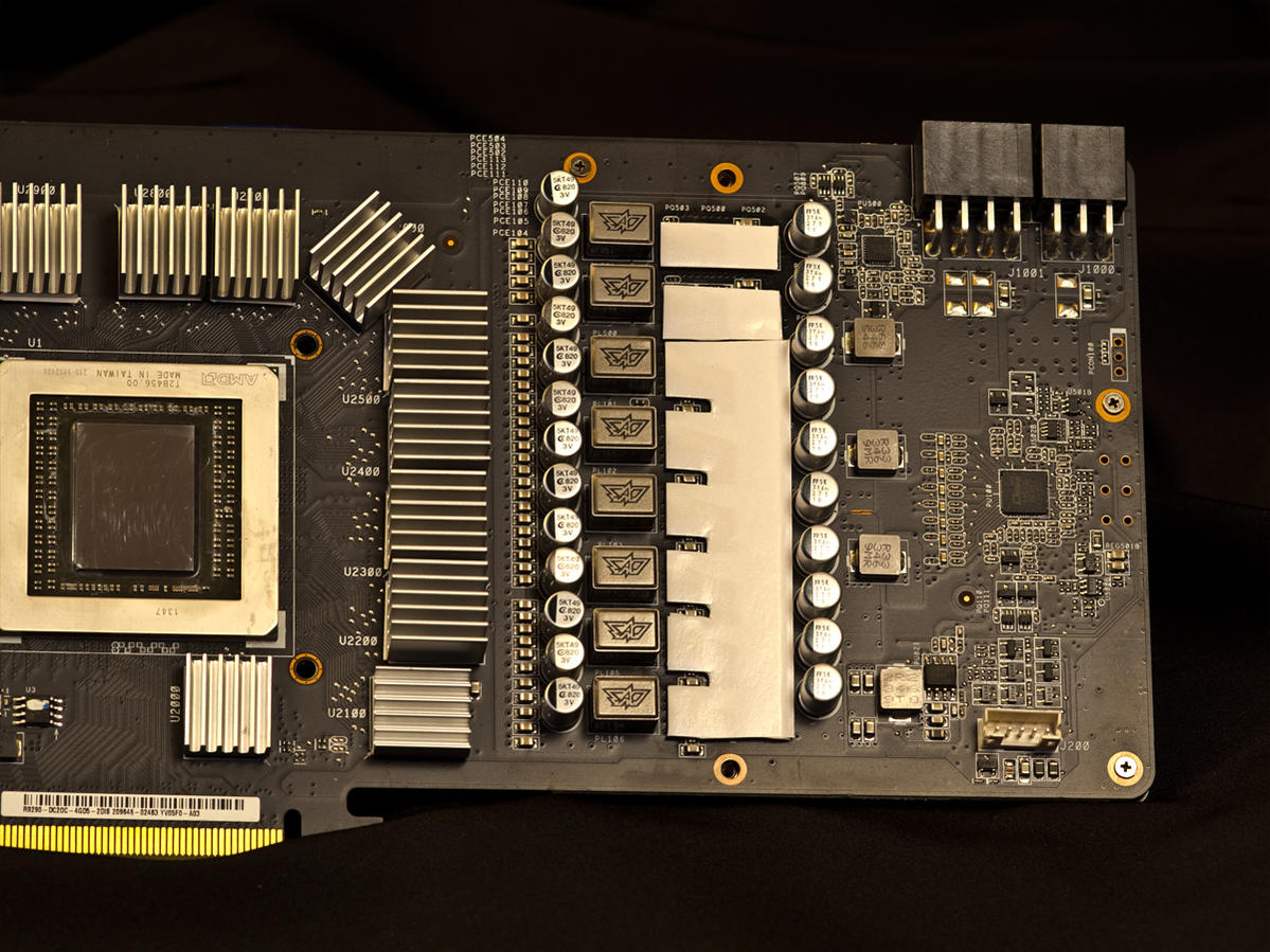

Das Pad ist mittlerweile angekommen und auch schon installiert.
Hier erst mal eine kleine Demonstration was das Format angeht:
Der Höhenunterschied zwischen den Modulen und den Kondensatoren beträgt wie zu sehen in etwa die Hälfte des Pads, also ~ 2.5mm. Leider kann ich unter den Voraussetzungen auch keine vollständig ebene Fläche erzeugen. Aber so lange die SpaWa-Chips die Kühler berühren, bin ich vorerst zufrieden.
Das 120x20mm Pad habe ich dann so zurecht geschnitten, dass nur die Module abgedeckt werden.
Auf der freien Fläche (rechts) habe ich wie bereits angekündigt die Abstandhalter von Raijintek geklebt, damit die Kühler nachher gleichmäßig aufliegen. Erstaunlicherweise kleben die doppelseitigen Pads von Alphacool ziemlich zuverlässig, sofern man die Oberflächen vorher auch ausreichend entfettet. Somit konnte ich die drei Kühler einfach der Reihe nach aufsetzen und leicht andrücken.

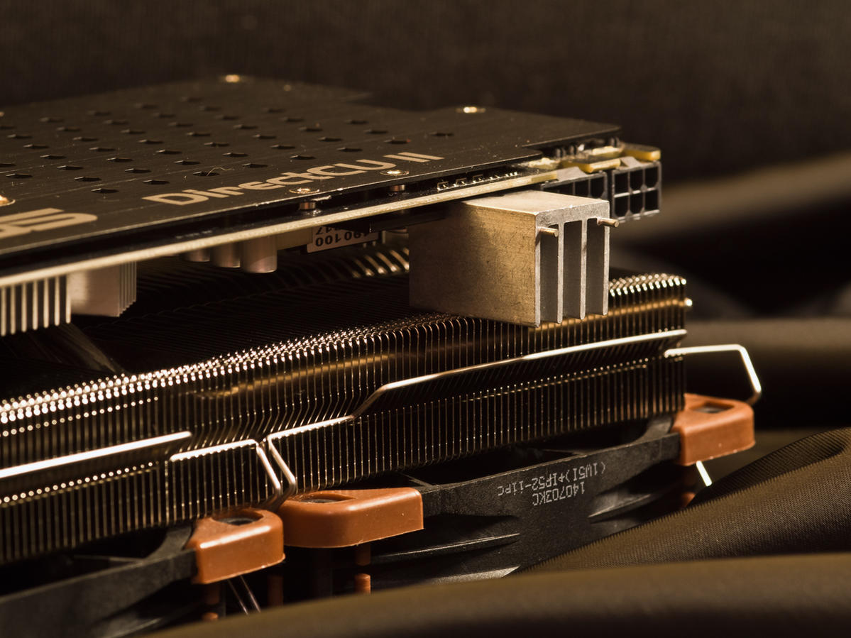

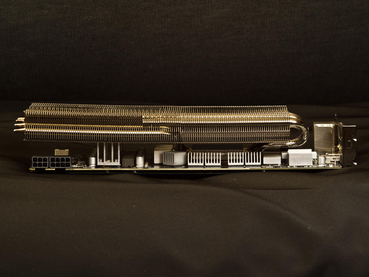

Im Folgenden konnte ich den Morpheus GPU-Kühler ohne weitere Modifikationen aufsetzen und verschrauben.
Der Abstand zwischen den beiden Kühlsystemen ist tatsächlich optimal. Wenns hoch kommt, passt vielleicht noch ein Blatt Papier dazwischen.

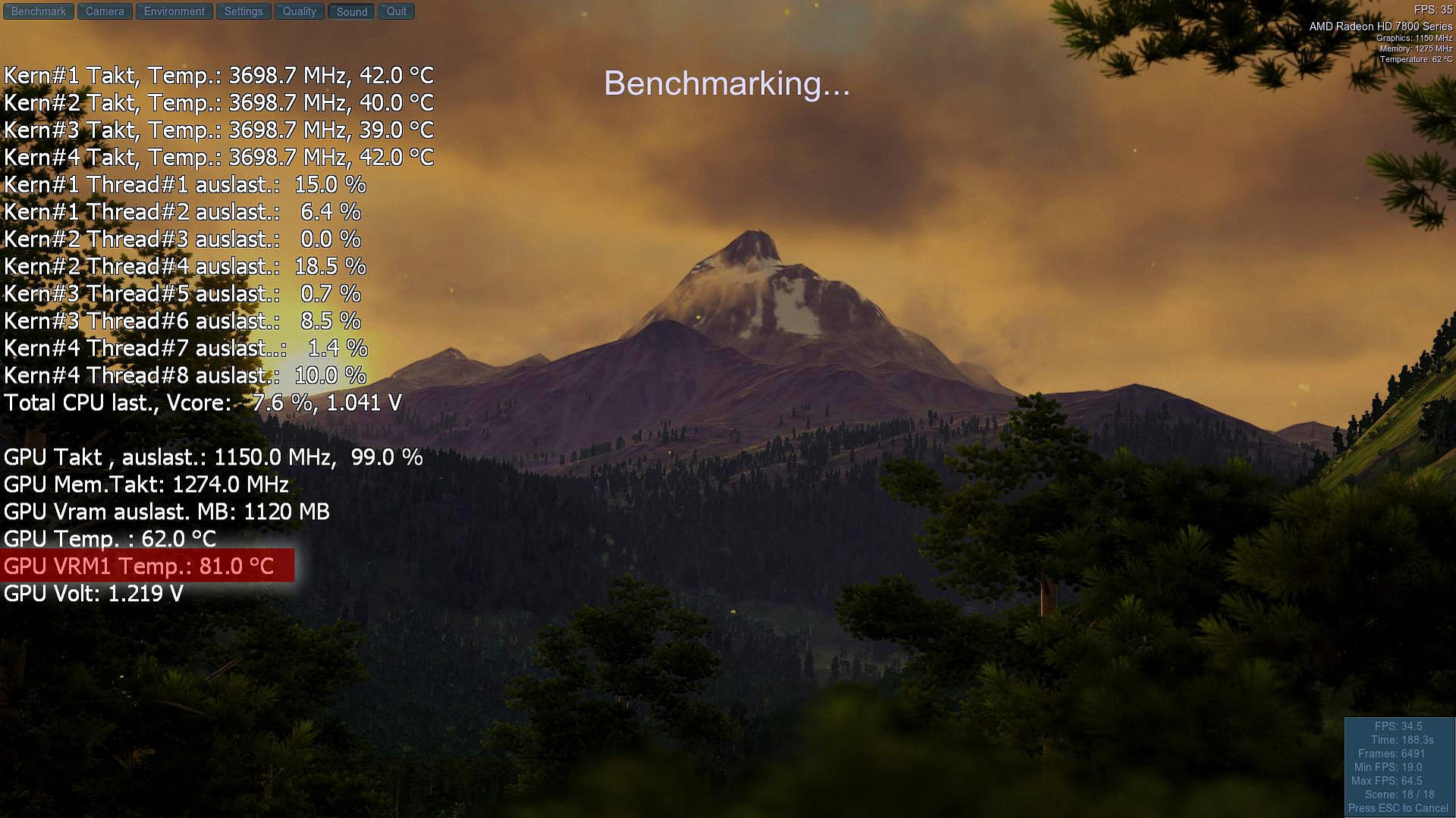

Und nun zur Praxis:
So oder so kann man die VRM-Temperaturprobleme der Karte in Gehäusen mit limitiertem Airflow wohl nicht vollständig in den Griff bekommen. Das zeigt unter anderem der Stresstest:
zunächst habe ich - nach einer kurzen Burn-In-Phase für die WLP - ein 1080p Benchmark mit Furmark simuliert.
Das Ergebnis: unter Vollast erreicht die VRM-Temp nach einiger Zeit immer noch ihr Limit von 110°C. Allerdings kann das neue Kühlsystem den Anstieg der Temperatur etwas verlangsamen.
Um den neuen Kühler dann praktisch auf die Probe zu stellen, habe ich noch mal eine Belastung mit Sniper Elite 3 durchgeführt. Auf maximalen Einstellungen (Ultra) hatte ich zuvor sporadische Mikrolags, da die VRM-Temperatur immer wieder auf ihr Limit geklettert ist und sich die Karte folglich herunter takten musste. Dieses Problem tritt nun nicht mehr auf. Der Spitzenwert von VRM1 liegt hierbei bei 80 °C, während sich die GPU bei etwa 55°C einpendelt.
In diesem Sinne konnte ich also eine überschaubare aber immerhin zweckdienliche Verbesserung herbeiführen :)

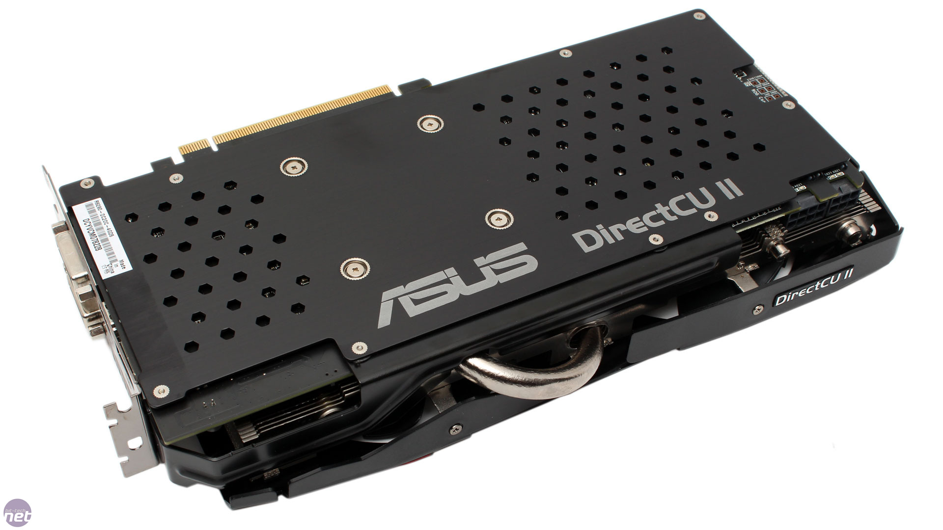

Hat die Karte eigentlich eine Backplate ?
Falls nicht könntest du auf die Rückseite noch ein Wärmeleitpad machen wo die VRMs sind und den original VRM Kühler dann auf der Rückseite anbringen. Löcher zum befestigen sind ja vorhanden.

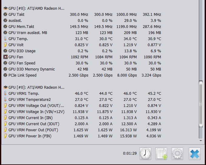

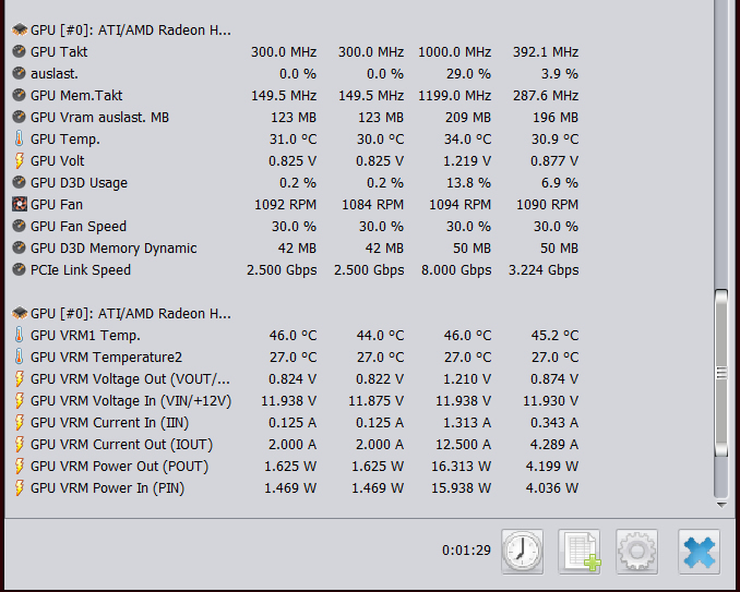

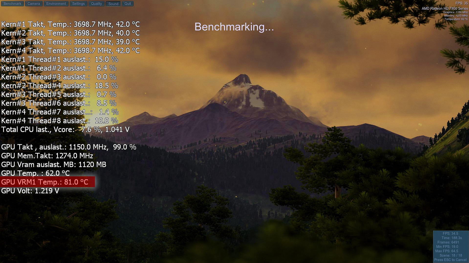

Das mit der VRM1 Temp. kenne ich auch, habe [noch] eine Asus Radeon HD 7870 GHz Edition DirectCU II v2 Aktiv und mal überlegt gehabt so etwas ähnliches zu machen wie Du es ja jetzt auch getan hast. Meine Grafikkarte läßt sich sehr gut übertakten und bringt gute Ergebnisse und ansonsten auch gute Temps, bis auf den VRM1 der hier deutlich erhöhte Temps hat als der Rest der Graka. Bei mir lohnt nur der Aufwand nicht mehr da ich mir in kürze eine GTX 970 zulege. Schein irgendwie an der Konstruktion bei Asus zu liegen, das VRM1 irgendwie nicht so optimal gekühlt wird, wie der Rest der Gtafikkarte.
Siehe hier:
Bei mir ist es zwar nicht ganz so extrem wie bei Deiner Grafikkarte, aber hätte VRM1 die Temp der GPU Diode wäre die Grafikkarte eigentlich Perfekt ! Ansonsten läuft meine Graka jetzt seit knapp über zwei Jahren absolut Top und ohne irgendwelches Murren. Der VRM1 Werte liegt immer so knappe 20° über der Temp. der GPU.

Verbaut ist die Standard-Backplate von Asus. Da lässt sich wohl nicht wahnsinnig viel mehr bei rausholen.

Wie sehen denn deine Werte im Idle aus?
Bei mir hab ich da zur Zeit:
GPU: 32°C
VRM1: 31°C
VRM2: 33°C
Ich hab die DCII seit Anfang letzten Jahres und eigentlich mehr Probleme als Spaß mit der Karte :freak:

Hier mal ein Screenshot über die Temps und andere Werte meiner HD 7870 GHz im Idle [nebenbei läuft nur mein TV Stick]:
Was Spulenfieben angeht hört man bei meiner Karte nichts, ich habe mal mit einem Rendertool gestest bei knapp etwas über 2000 FPS war ein sehr leichtes Fiepen zu vernehmen, aber da mußte ich wirklich schon sehr genau hinhören bei offenem PC und mit dem Ohr fast auf der Graka ;)
Ich denke das Spulenfieben trifft mehr auf die High End Grafikkarten zu, wie Du eine hast, meine zählt ja zur Mittelklasse. Da ist das Spulenfieben nicht wirklich das Problem. Ansonsten wie gesagt hatte ich mit meiner Grafikkarte nie Probleme, sie ist leise und bis auf den VRM 1 auch kühl und macht was sie soll.

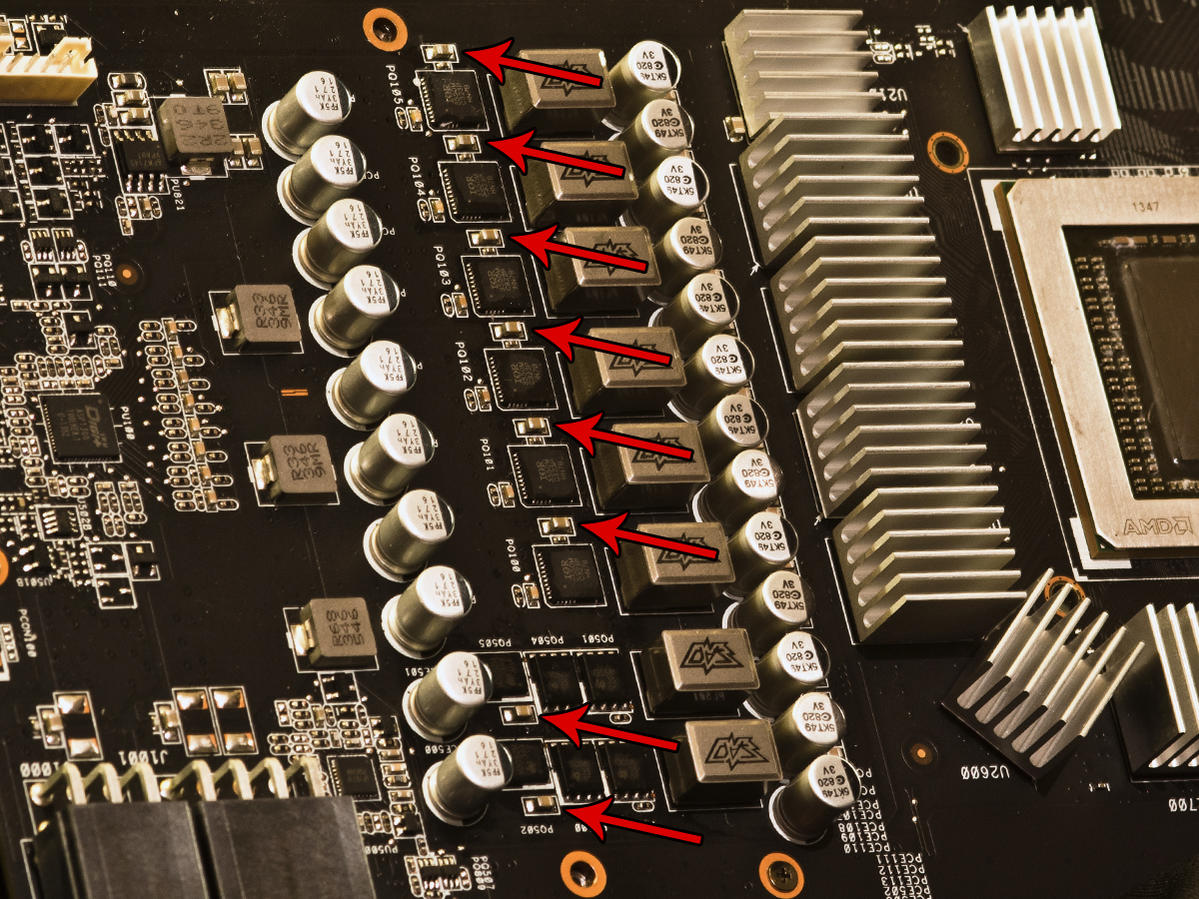

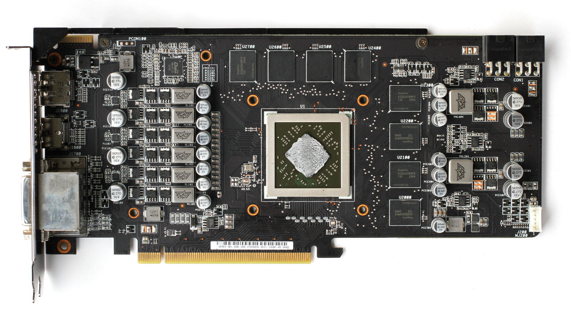

Wobei ich bis Heute immer noch nicht wirklich weiß welcher hier auf dem Foto der VRM 1 ist, vielmehr wo dieser sitzt. Siehe hier:

VRM2 ist in der Regel übrigens die längliche Bahn. Dürften bei dir also die 18 Chips links im Bild sein.
Rechts gegenüber liegt dann VRM1. Das sind also mindestens die 8 Chips nahe dem Power Connector.
Würde ich vorsichtshalber noch mal genau nach googeln. Vielleicht mal bei overclock.com nachschauen, da gibt es schon mal öfters passende Threads zu solchen Fragen.

Hab die Backplate eben mal abgeschraubt und im Detail betrachtet.
Leider berührt sie das PCB nur per Abstandhalter und Schrauben. Einen kühlenden Effekt darf man hier also nicht erwarten. Der Abstand zwischen Platte und PCB ist sogar so hoch, das nicht mal ein 1.5mm WLPad helfen könnte. Und selbst wenn; die Backplate macht jetzt nicht den Eindruck, als wäre sie für eine gute Kühlung optimiert worden. Dafür ist sie zu dünn, und an der Rückseite der VRM obendrei noch perforiert. Dient also nur als reine Kosmetik.
Da will ich mir jetzt aber auch keinen weiteren Kühlkörper auf den Rücken schnallen. Das sieht dann nicht nur blöd aus, sondern wird vermutlich auch kaum kühlen, da ich dort ja keine zielgerichteten Lüfter installiert habe.
