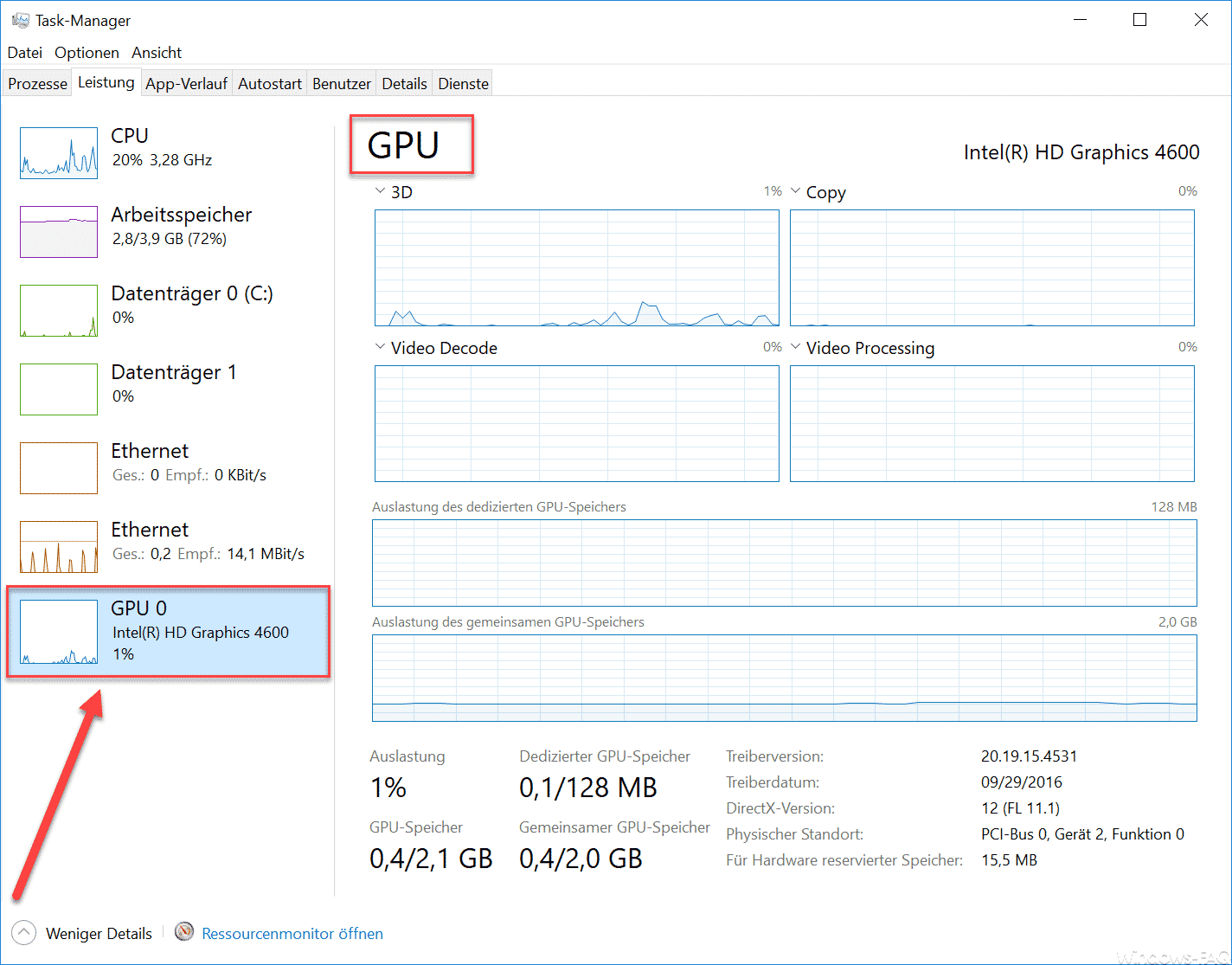

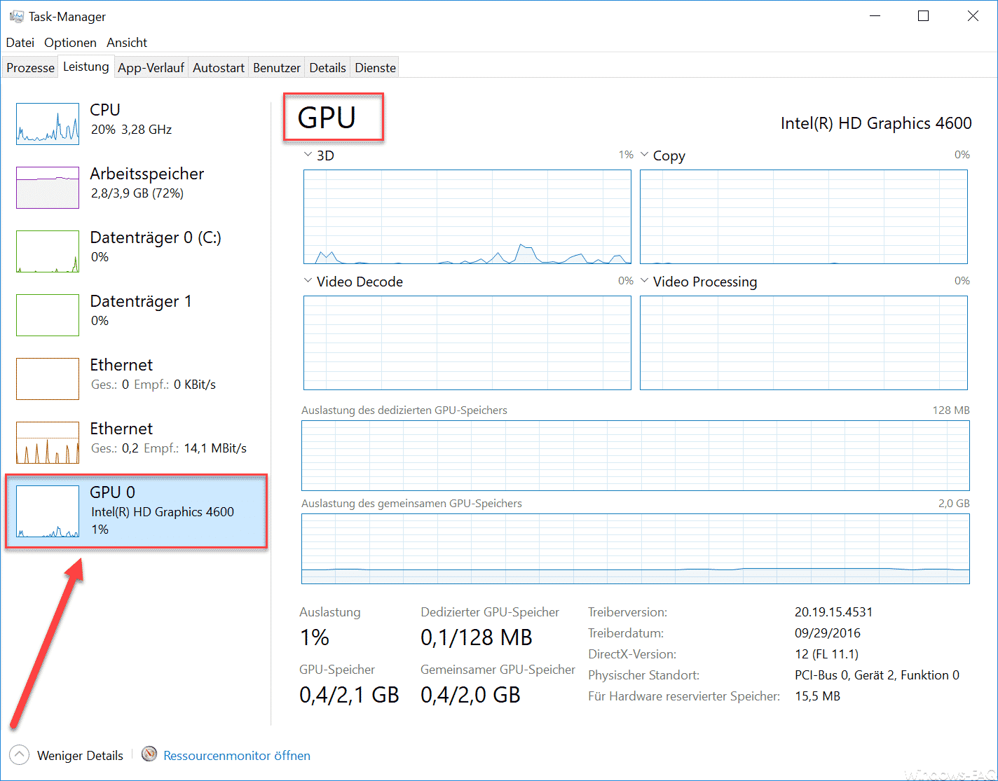

@Moritz06 Du müsstest die aktive GPU/Grafikeinheit auch im Taskmanager sehen können.

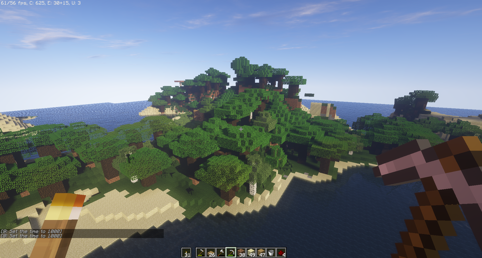

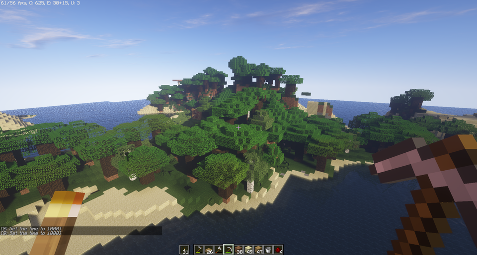

Ich hab eine 1060 6gb und einen 7700K, das System ist ja leistungsmäßig ähnlich zu deinem. Monitor 1920x1080. Ansonsten:
Minecraft 1.13.2
Optifine HD U E5
SEUS v11
renderdistance 14 (normal+)
16x16 Texturpack (standard)
60fps (limiter ist aus)
Ich denke du bist also generell nicht so daneben. Wenn dein Kumpel so viel mehr FPS hat, dann würde ich das eher auf die MC Version oder bestimmte Einstellungen im Menü schieben.
