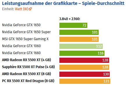

Asghan schrieb:Nur um das mal zu sagen: TDP != Stromverbrauch!
Ist schon klar, aber überschlagsmäßig passt das schon ;-)

Deshalb gibt es ja auch die TGP oder TBP. Die stimmen dann auch mit dem Verbrauch überein, weil die auch das Limit darstellen. Die 5500XT hat keine TDP von 130W sondern eine TBP von 130W. Zwar wird bei AMD die Limitierung nicht fürs ganze Board exakt geregelt wie bei Nvidia, aber dennoch passt es relativ gut, sofern man die Peripherie auf der Graka nicht extrem verändert. Deshalb liegen im Diagramm alle 500XT auch fast exakt bei 130W.
Und diese 130W + CPU + Rest sind ein Witz. Da reichen 400W ganz locker aus.
