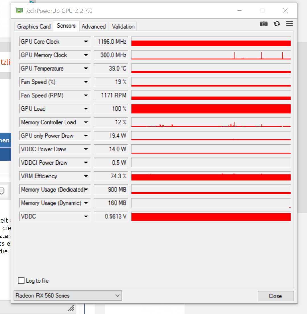

Bin die Tage von einer GTX 1060 auf eine RX 560 gewechselt. Nach kurzer Zeit und Arbeit am PC ist mir aufgefallen, dass der Lüfter schneller läuft wie zu Beginn. Unter GPU-Z konnte ich dann die 100% Volllast sehen, zusätzlich läuft die Karte im Boost Takt. Hab jetzt den neuen 18.1.1 und den letzten 17.12.1 getestet und beides mal mit ddu deinstaller alles platt gemacht. Immer wieder das gleiche. Liegts einfach nur am Treiber oder muss ich Windows extra neu installieren für die Übergangskarte :/ Meine die Tage im 3D Forum das gleiche Problem gelesen zu haben, finde aber die Seite nicht mehr...

Gerade durchgetestet. Nach dem Rechner Neustart ist alles normal. Es lässt sich reproduzieren sobald ich ein Youtube Video anschmeiße.
Mysteriös, da der VRAM nicht auch hochtaktet, sondern auf 300Mhz im üblichen 2D-Takt bleibt. Bei mir gehen (auf einer AMD-Karte allerdings) sowohl Core- als auch Memory-Clock manchmal zufällig auf Werte, höher als es MSI-Afterburner zulassen sollte (1000/1500 obwohl auf 1050/1150 getaktet).
