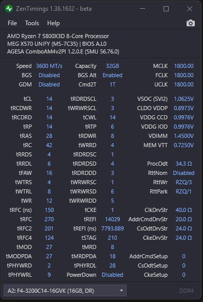

Aktuell ist nur noch das RAM OC aktiv, welches wie folgt aussieht.
Haben anschließend zu Sicherheit Karhu auf über 20000 % ohne Fehler laufen lassen. CPU ging nie über 71°C, Ram nie über 51°C und Chipsatz vom Mainboard nicht über 62°C und die Chip der Graka ebensowenig über 59°C laut HWiNFO64. Alles soweit stabil.
