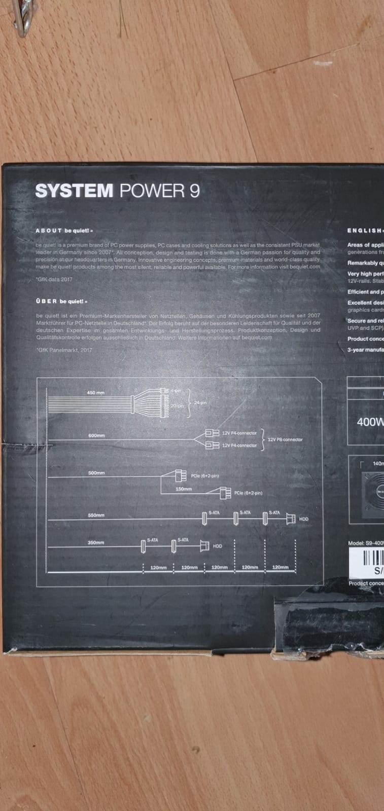

Ist ein Be quiet System Power 9 mit 80 plus Bronze zertifizierung. Hat ein PCIE Kabel mit 2 6+2 pin steckern
