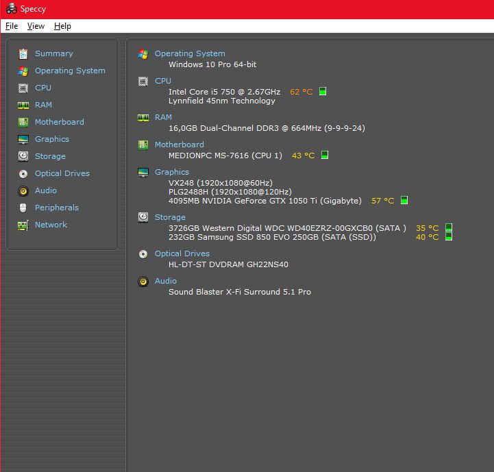

Es ist ein Fertig-PC vom Aldi, den ich vor etlichen Jahren gekauft hatte und teilweise ergänzt habe.
Intel i5 750 (nicht übertaktet)
16GB DDR3
Gigabyte GeForce 1050 Ti OC
Wie ihr seht, das neuste System ist es nicht mehr. Zu Mainboard und Netzteil kann ich leider keine Auskunft geben. Um Letzteres geht es in meiner Frage.
Ich liebäugele aktuell mit einer RX 570 8GB von MSI.
A) Lohnt sich das bei meinem System überhaupt, oder ist es mit der 1050 bereits ziemlich homogen? Ich spiele aktuell ältere Triple A Titel wie Witcher 3 oder Battlefield 1, die zwar einigermaßen flüssig laufen, aber es geht natürlich noch einiges nach oben.
B) Schafft mein System die Karte leistungsmäßig überhaupt? Es hängen noch weitere Stromfresser daran wie eine externe Soundkarte, zwei passive Regallautsprecher, eine Strafe RGB Tastatur mit USB Passthrough, zwei Monitore etc.. (falls das ausschlaggebend ist). Zur Wattzahl des Netzteils kann ich wie gesagt leider nichts sagen, aber vielleicht kennt einer diese Aldi-Systeme und kann das abschätzen.

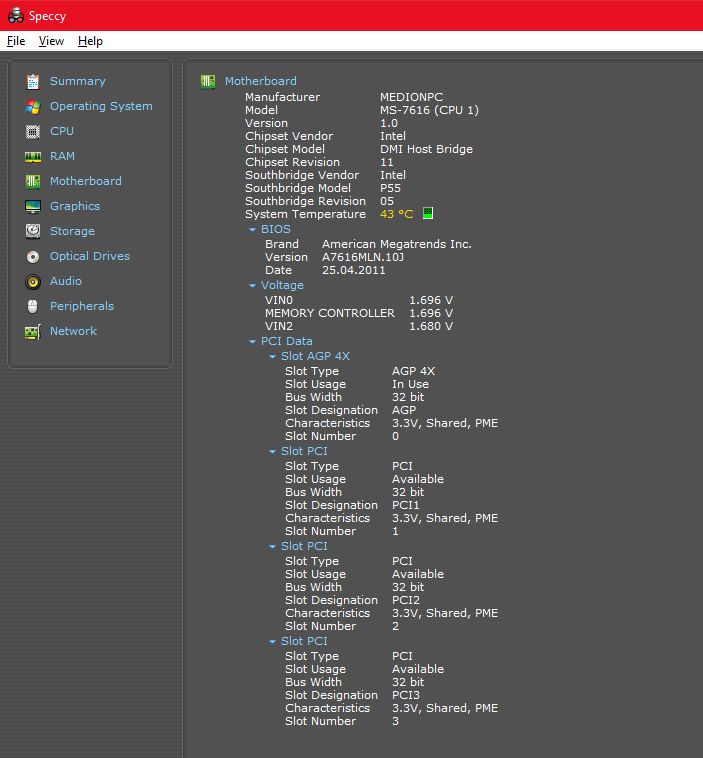

Leider finde ich kein Tool um auslesen zu können welches Netzteil es ist. Zum Aufschrauben finde ich keinerlei Schrauben, sodass ich denke, dass es nicht zum Austausch gedacht sein wird, was in Fertig-Systemen meine ich häufig so sein soll.
Vielleicht kann hier von jemand von euch etwas ablesen? Laut eines anderes Threads auf pcgames-hardware hat das System ein 600W Netzteil.
http://extreme.pcgameshardware.de/m...medion-ms-7616-und-eine-neue-grafikkarte.html
// Edit: Die 1050 Ti bezieht den Strom ausschließlich vom Mainboard, ohne externen Anschluss

Allem Anschein nach würde ich Mal sagen, dass dein NT kein PCIe Stromanschluss besitzt und was besseres als die 1050ti nur über Umwege zu betreiben wäre.
Auch wenn du sie zum laufen bringen würdest, hättest du aufgrund der alten CPU nicht den erwarteten Leistungsboost.
Reaktionen: mlmuc89 und KNarl
Qonqueror schrieb:
Allem Anschein würde ich Mal sagen, dass dein NT kein PCIe Stromanschluss besitzt und was besseres als die 1050ti nur über Umwege zu betreiben wäre.
Auchw wenn du sie zum laufen bringen würdest, hättest du aufgrund der alten CPU nicht den erwarteten Leistungsboost.
Ich denke das ist dann wohl leider die Antwort die ich benötigt habe, auch wenn das Board einen PCIe Anschluss besitzt, der gerade durch die 1050 Ti belegt ist.
