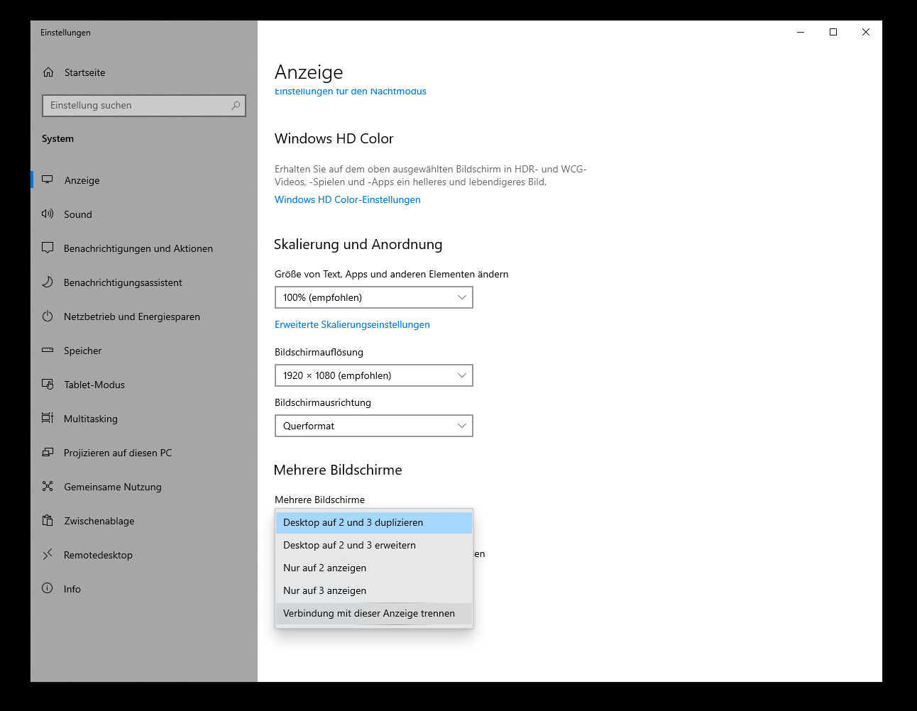

Gut, Du bist eh inziwschen 'nem Monitor-Defekt oder zumindest ner -inkompatiblitÀt auf der Spur, aber ich ich glaube mit dem HDMI deaktivieren als Teil des "workaround" unter Win hats noch nicht geklappt. Einfach mal der VollstÀndigkeit halber:
"HDMI-Monitor deaktivieren" -> Verbindung mit dieser Anzeige trennen.. (Hast ja "pro Kabel" einen Monitor angezeigt, musste halt den richtigen raussuchen..bzw. "Identifizieren", dann wird 'ne Zahl angezeigt und Du weißt Bescheid)
816417
ne, das hat tatsÀchlich nicht funktioniert gehabt
