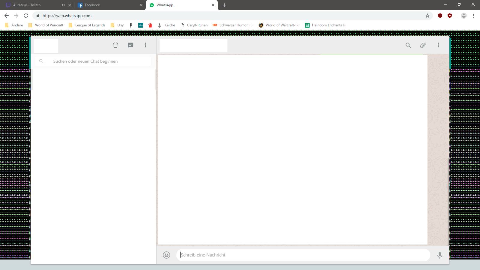

Seit dem ich diese Grafikkarte habe habe lief sie am anfang problemlos. Jetzt seit knapp 2 Monaten zeigt er solche Grafikfehler auf aber nur wenn ich im Browser unterwegs bin. Grafiktreiber ist aufn aktuellsten Stand. Hab auch schon ein downgrade durchgeführt bei den Treiber weil ich dachte es liegt daran, aber ich hatte immer noch diese Fehler. Weiss jemand woran es liegen könnte?

Wie sieht denn die Temperatur der Karte aus ?
Also wenn ich zocke ist es meist so zwischen 60-65°. Jetzt zb habe ich WoW and und Chrome nebenbei mit 5 Tabs: 51°C
Hab ich auch schon paar mal gehabt, allerdings nur in Chrome, denke das ist ein Treiber/Software-Problem.

Aber ist das nicht eher ein Chrome fehler, wenn andere Browser wohl problemlos laufen?

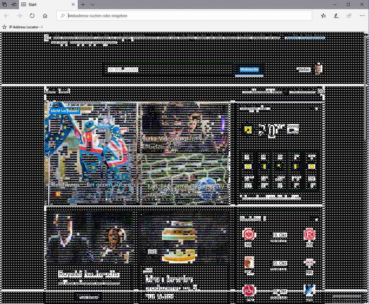

ich habe das gleiche beim MS Edge Browser. und in diesem Fall ist es eine GTX980 (alles unter Wasser und nie mehr als 42-45 ° C warm)
Videos; Bilder; Games alles Top! auch Firefox einwandfrei...... nichteinmal die ganzen updates und reset´s haben etwas bewirkt.
Videos; Bilder; Games alles Top! auch Firefox einwandfrei...... nichteinmal die ganzen updates und reset´s haben etwas bewirkt. Anhang anzeigen 717216

Exakt die gleichen Fehler habe ich auch hin und wieder mit meiner RX580 Nitro+ im Chrome-Browser

Das Problem kann bei allen Programmen auf Desktop auftauchen. Es ist ein Fehler in der Hardware-Beschleunigung der Oberflächen auf dem Desktop. Das Problem liegt zwischen DirectX und Grafikkartentreiber.
stimmt, im Steam Client auch schon gehabt, passt also
