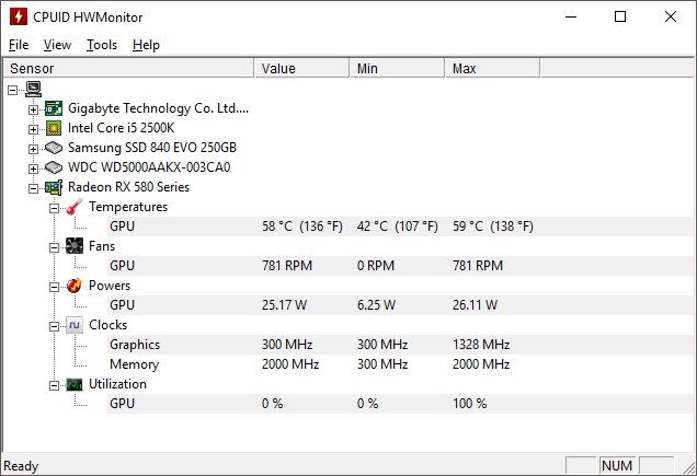

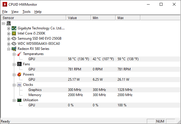

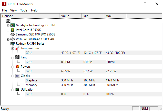

Hier mal das Verhalten ohne 2. HDMI Anschluss:
und mit Anschluss (wobei der TV nicht genutzt wird):
Edit: Beides im Desktopbetrieb - Youtube offen
