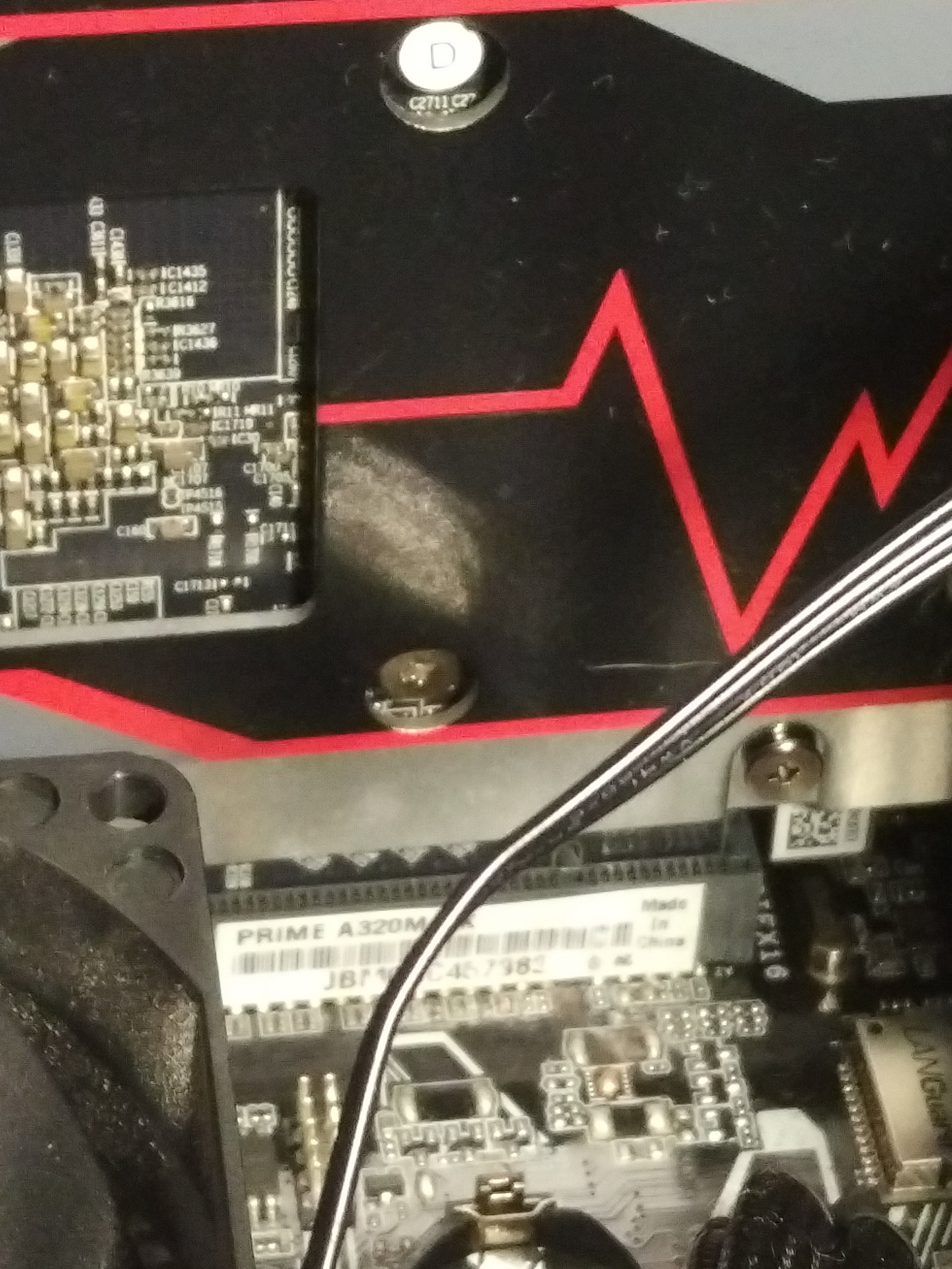

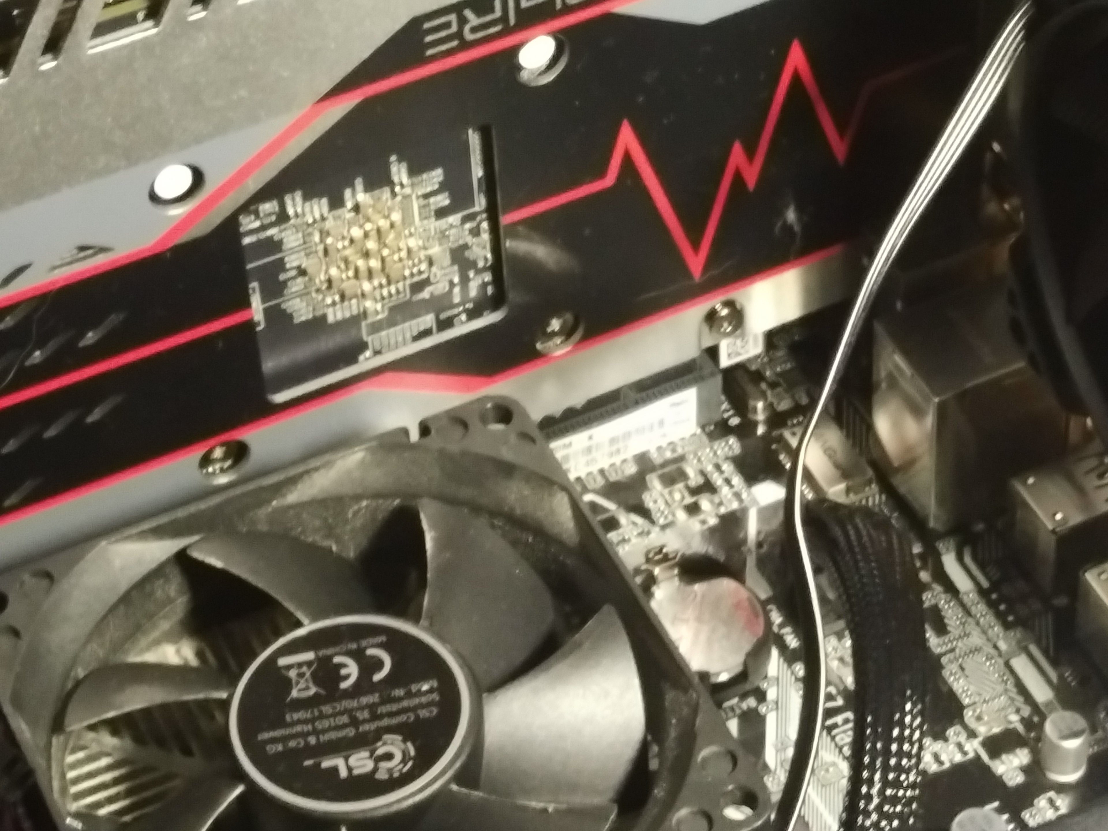

Hallo Leute muss die Nase der Grafikkarte komplett drinne sein oder kann sie etwas rausragen habe eben Pc angemacht habe kein Bild?
Sitze jetzt wieder vor dem geöffneten pc
Hier ein Foto davon

Wenn du kein Bild hast, hast auch alle benötigten PCIe Stromstecker an die Grafikkarte angeschlossen.
Die Grafikkarte geht halt nur soweit rein, wie Platz im Slot ist und sie steckt bei dir so wie es aussieht richtig drin..

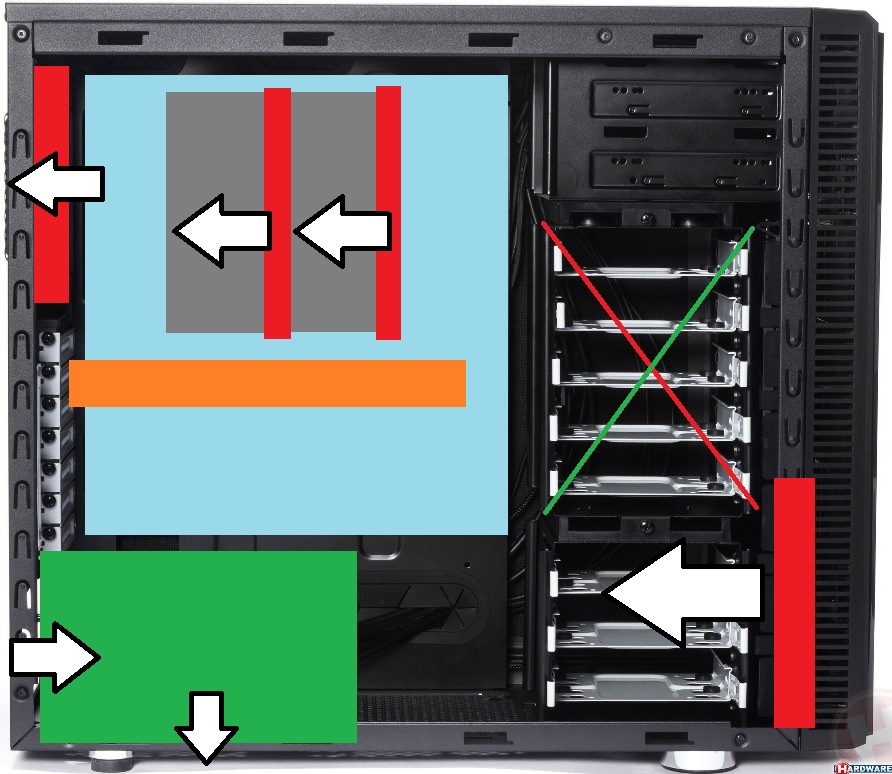

Ja also muss bei meinem Lüfter die Feile zur meiner CPU zeigen ? Ich habe ja schon ein Lüfter vorne muss der 2 . Lüfter mit den feilen nicht nach hinterseite vom Computer zeigen um die Luft von innen auszutragen?
Gehäuse Lüfter müssen vorn ins Gehäuse rein blasen und wenn sie hinten drann sind raus blasen
