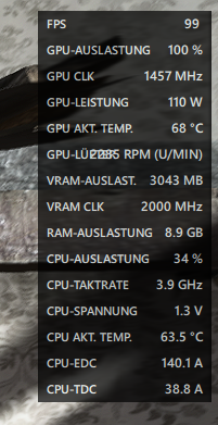

Dieser Screenshot ist mit niedrigsten Grafiksettings.
Dieser hier mit mittleren Einstellungen.
Nun auch ordentliche Ruckler am Start.
Daten sehen allesamt korrekt aus, also hat sich die Vermutung immerhin bestätigt.

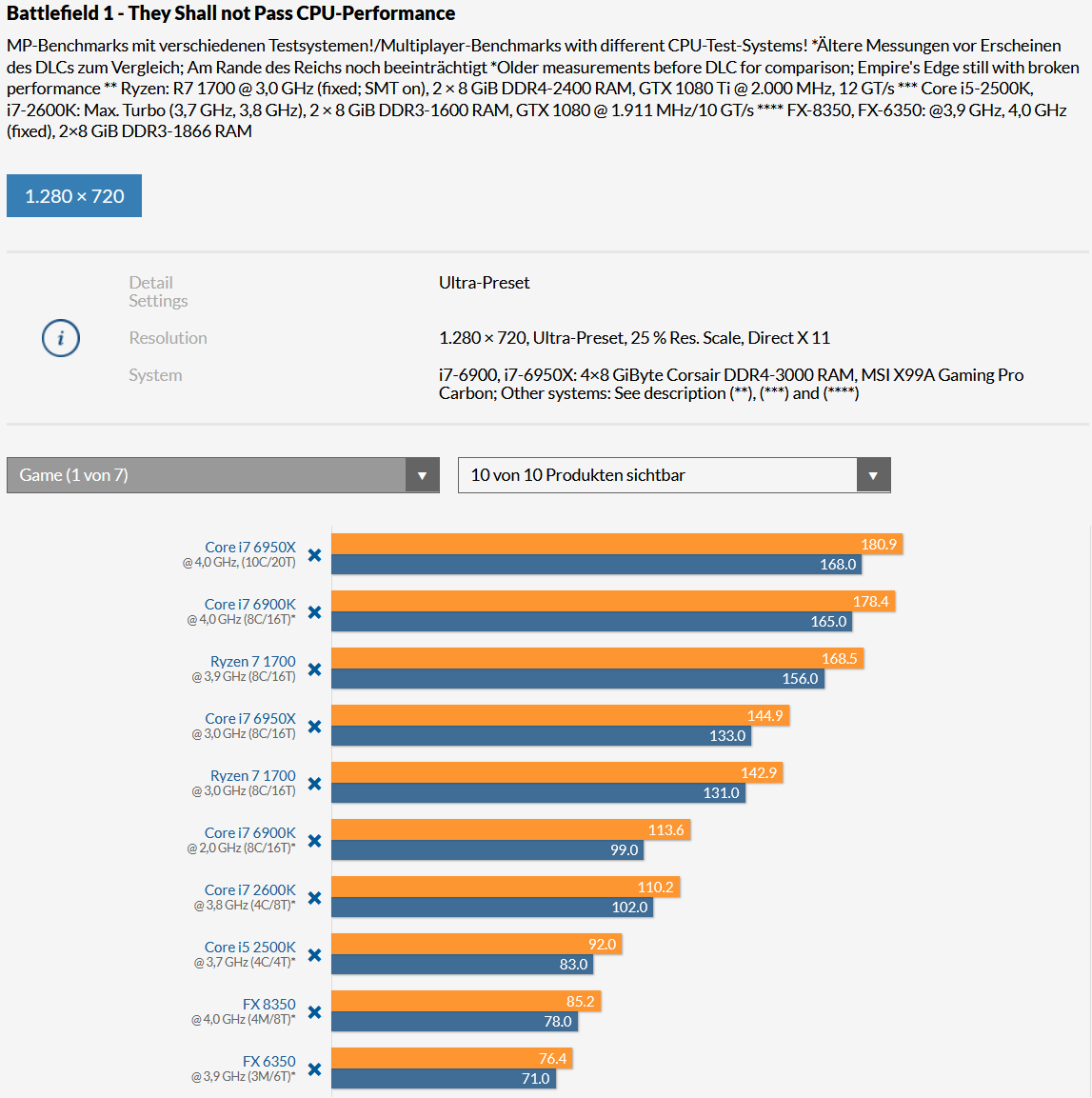

cutterslade1234 schrieb:
Nur weil du im Taskmanager keine 100 % Last hast, heißt das nicht das du nicht im CPU Limit bist.
Schaut man sich diesen CPU Benchmark an, schlägt sich der Ryzen 1700 sehr gut. Ich denke man muss nicht davon ausgehen dass ein Ryzen 2700X und damit der Nachfolger, bedeutend schlechter sein wird, eher wir er schneller sein.

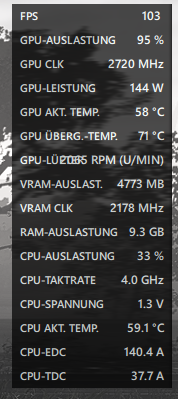

Guten Abend zusammen,
ich habe jetzt die RX6650 XT verbaut und die FPS liegen nun konstant bei ca. 100 auf "High" mit 1440p.
Es ruckelt aber immer noch manchmal (gefühlt vor allem beim Start einer neuen Map. Es kommt zu Mikrofreezes. Ich glaube mittlerweile, dass tatsächlich auch der CPU zu schwach ist. Kann das sein, wo doch bei 1080p alles auf "Ultra" super lief?
Vielleicht sollte ich auch CPU/Mainboard und RAM mal ein Update geben?
Danke nochmals!

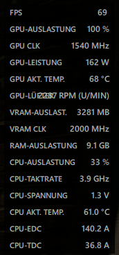

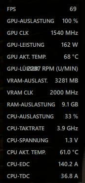

Das sind nun die Daten von der AMD Software.
Und immer wieder Phasen, in denen die FPS auf bis zu 13 runterdropt
______
Gerade ist mir noch aufgefallen, dass die FPS massiv droppen, wenn ich mit einem Gefährt etwas schneller fahre. Habe jetzt auf "Mittel" und trotzdem passiert das. Ist die 6650XT vielleicht doch zu schwach für 1440p?!
schaue mal bei Asus auf der Seite nach deinem Board: mit einem Biosupdate solltest du einen Ryzen 5000 verbauen können, z.B. den 5600 (ohne X) für 140€.
Das wäre eine einfache und günstige Upgrademöglichkeit. Da müsstest du nicht alles tauschen. Vorausgesetzt es liegt wirklich an einer zu schwachen CPU
Reaktionen: püp
Liegt das Spiel auf einer SSD oder HDD?
Was läuft alles im Hintergrund an Software mit (Virenscanner, etc.)?
Die Grafikkarten-Auslastung liegt bei 95%, das könnte schon ein CPU-Limit sein.
Der Ryzen 5600 wäre da wie schon geschrieben empfehlenswert, ich würde aber den Ryzen 5700X nehmen , wenn sonstige Software im Hintergrund mitläuft.
Ein CPU Wechsel ist nicht sinnvoll WENN der jetztige Prozessor fehlerfrei läuft. Zumindest laut Benchmark bringt der immer noch irgendwas um 130 minimum FPS.
