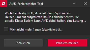

Ich habe seit langem ein Problem mit meinem PC. Meine spiele stürzen immer wieder ab. Von meinem Adrenalin Treiber
(der auf neustem Stand ist) bekomme ich immer die Fehlermeldung "Treibertimeout".

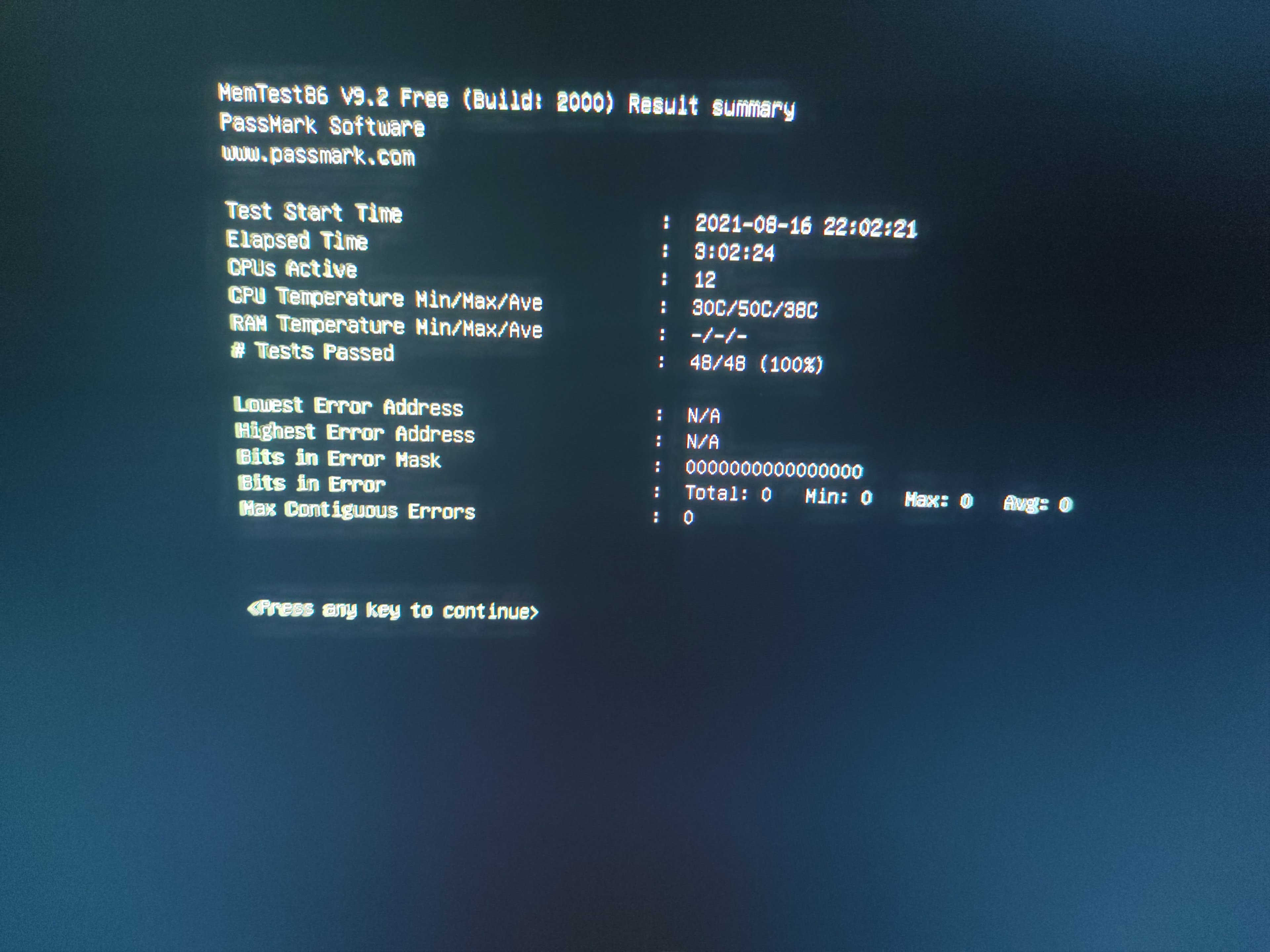

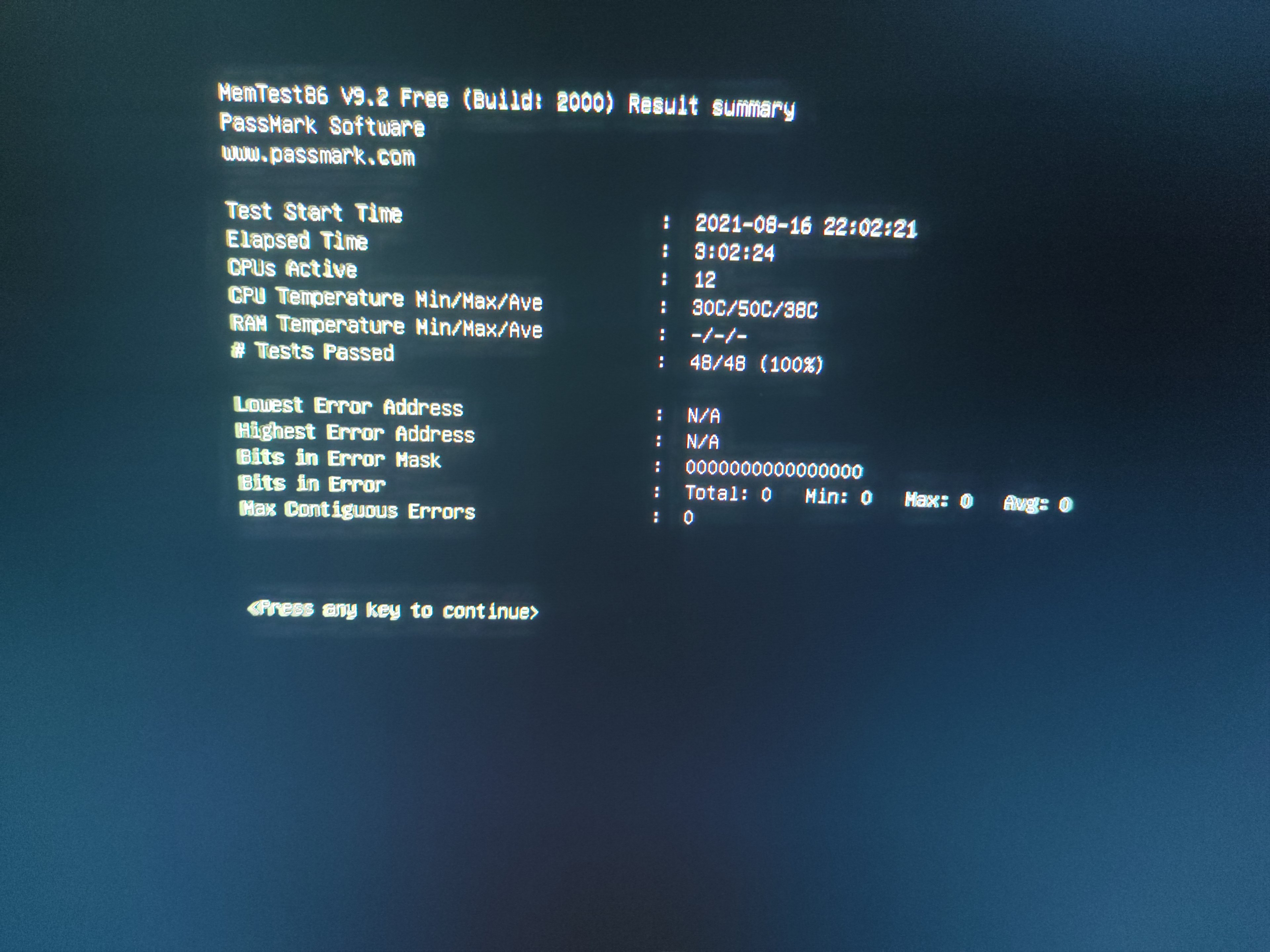

Hier ist der Ramtest. Habe ihn über Nacht laufen lassen und keine probleme gefunden. Ich habe trotzdem Treibertimeouts bekommen.

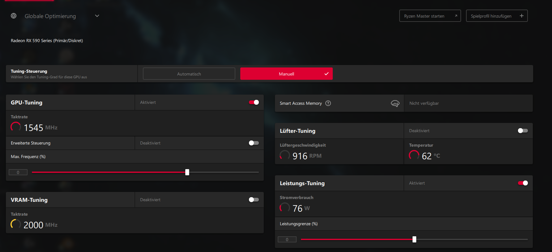

es stürzen eigentlich nur spiele ab. wie schalte ich den die graka in den Energiesparmodus?

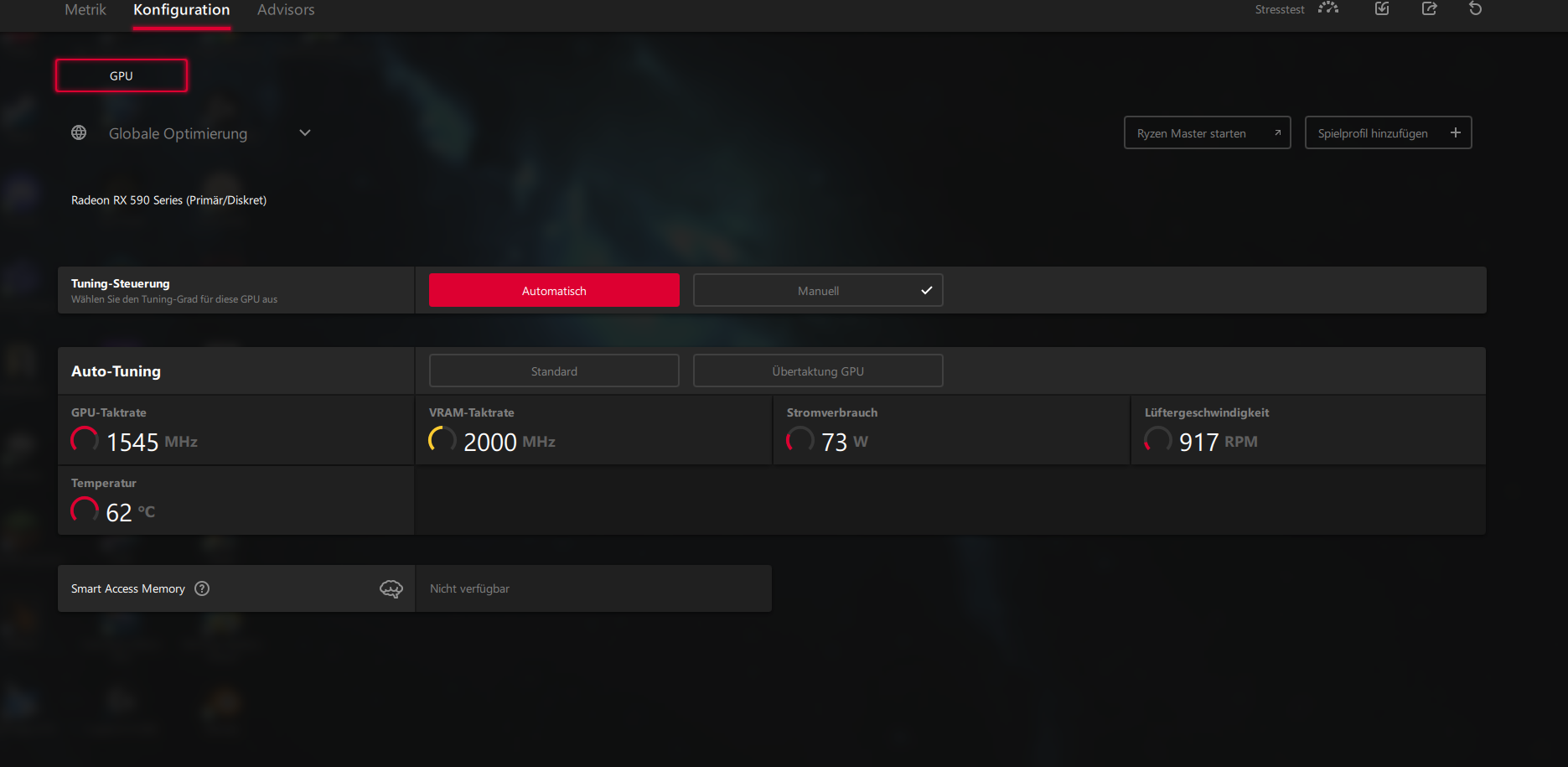

@Airwick Okay, nice, scheint der RAM weitesgehend in Ordnung zu sein.

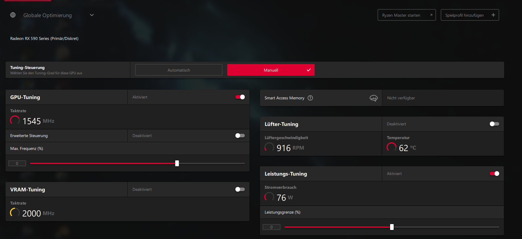

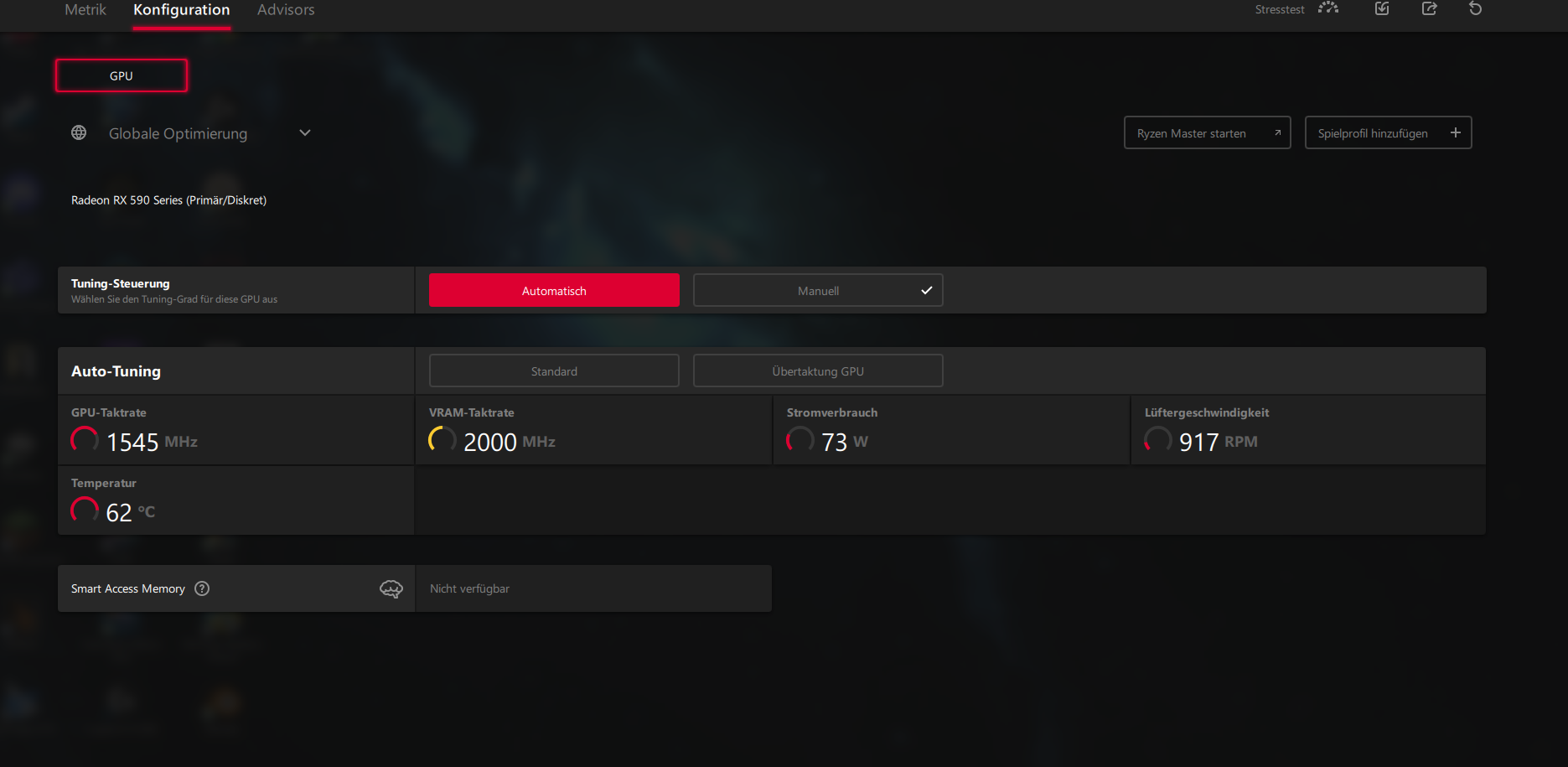

Die Karte schaltest Du über den AMD Treiber in den Energiesparmodus via "Leistung --> Konfiguration --> Manuell --> Energiesenkung GPU" einfach mal zum Test, ob die Karte unter weniger Last stabiler läuft.

wo findet man den energiesparmodus?
