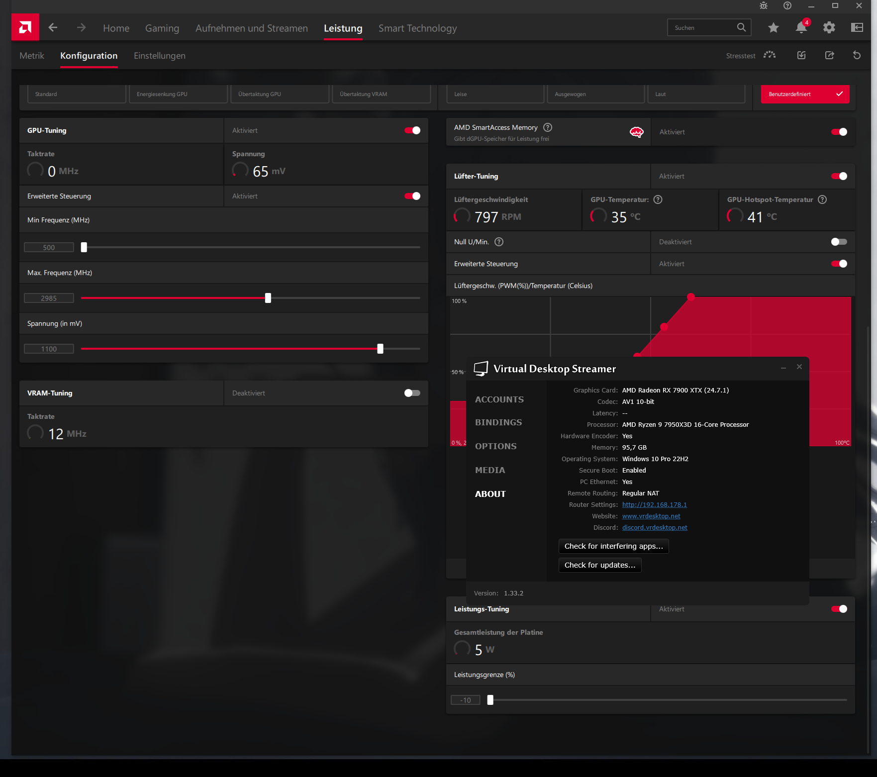

Welches Netzteil genau? Die RDNA3 Karten Spiken teilweise echt extrem, ich habe bei mir schon um die 650W gesehen, laut HW Info.
Wie sieht denn der absturz aus, geht der Resetknopf auch nicht mehr ? Also wenn der so hart einfriert kann es auch an was anderen liegen, du könntest ja mal zum gegentest die IGPU nutzen und die DGPU quasi abschalten, sprich keine monitore anschliessen.
Hattest du mal den 24.7.1 Treiber probiert ? Mit dem hatte ich bisher am wenigsten Probleme, 24.8/9/10 sind in meinen Augen extrem verbuggt. Teilweise flackert da auch mein Monitor.
Auch ist der Idleverbrauch bei den neuen Treibern komplett fürn "ar...." da komm ich mit meiner XTX nicht unter 18W, wohingegen ich mim 7.1 auf gut und gerne 3-4W im idle komme.
Der Screenshot stammt von gestern, wo ich bemängelt hatte das bei Virtual Deskop der Verbrauch in die höhe schiesst, Problem waren die ganzen neuen Treiber. Mit 7.1 ist alles schick.
Ich finds schade, denn AMD Hardware ist geil, aber den ihre SW egal ob CPUs oder GPUs sind einfach extrem schlecht. Siehe auch die ganzen Agesa updates...
