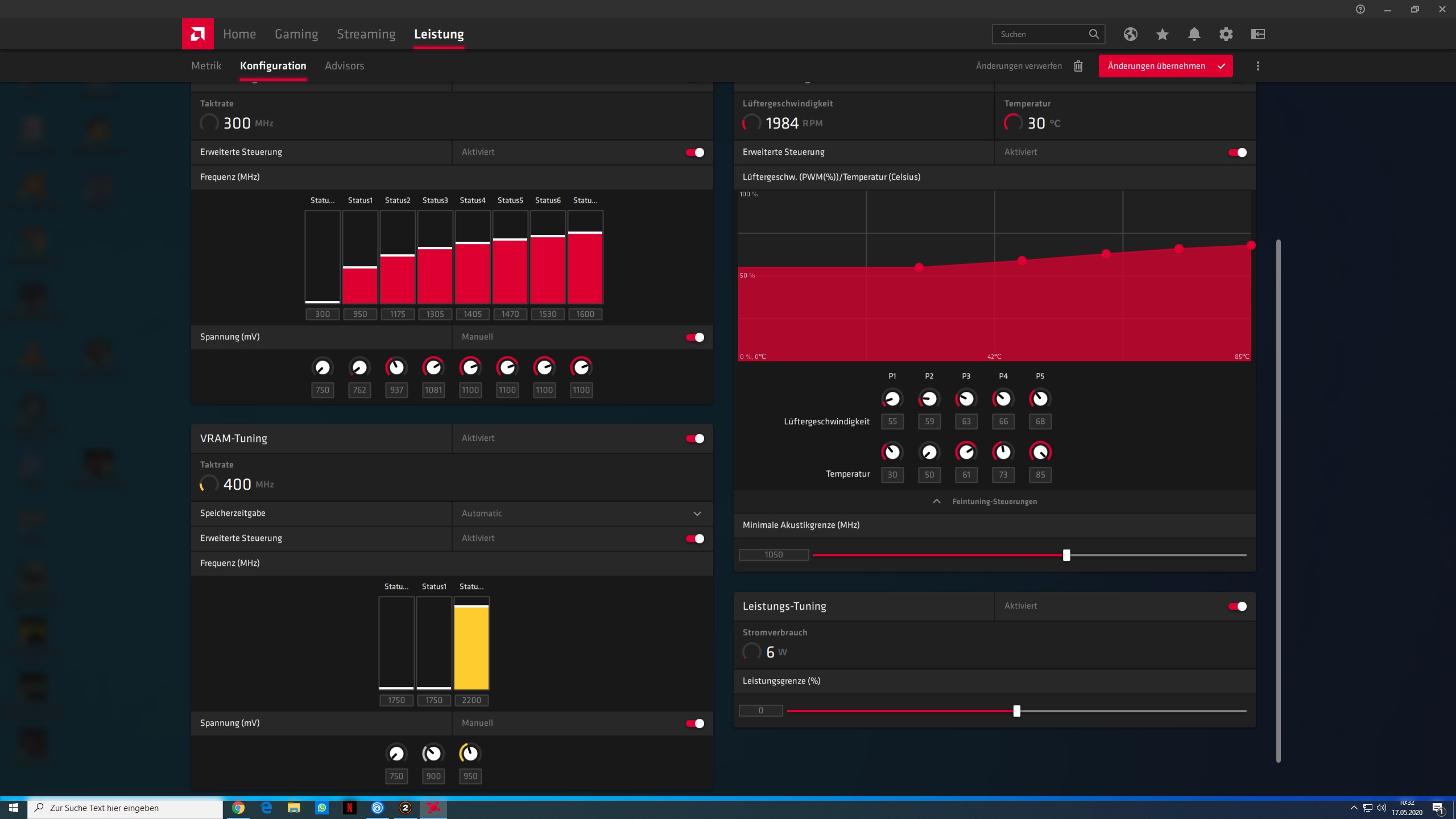

Ich habe die RX 590 Fatboy von XFX, Gestern Abend habe ich undervolting ausprobiert, und in Phase 6 und 7 1100 eingestellt, ich habe die Speichertakt unverändert gelassen, die Karte ist nun wirklich sehr leise, zumindest mit davor verglichen, aber ein Paar mal hat ich ein hänger im Spiel (The Division 2) wo das Spiel ca 5 Sekunden hing, danach lief alles wunderbar. Die GPU Taks hab ich auch nicht geändert, und auf 1580 gelassen. Gibt es etwas das ich verbessern könnte?
Ich habe lange mit meiner XFX RX 590 Fatboy experimentiert und bin am End zu diesem Ergebnis gekommen:
Auch die Lüftersteuerung hab ich angepasst:
Mit diesen Einstellungen hab ich deutlich mehr Leistung als mit den default Settings (Hier wird nie der Takt gehalten und die Karte überhitzt bis zum Absturz) und sie ist viel viel kühler. Im Schnitt 15 Grad weniger. Meist hab ich nur bis max. 70 Grad.
Habe mit diesen Einstellungen viele Tests laufen lassen...und Spiele. Nie ein Aussetzer oder Absturz. Kühl und leise. Und am Ende sogar noch einiges mehr an Leistung.
Reaktionen: FabiX6300
Moin,
Danke für die Einstellung, leider klappt das nicht bei mir, ich bekomme immer wieder fehler in die Grafik (The Division 2) da hilft es nur Windows neu zu starten, danach habe ich sogar im Windows Grafikfehler.

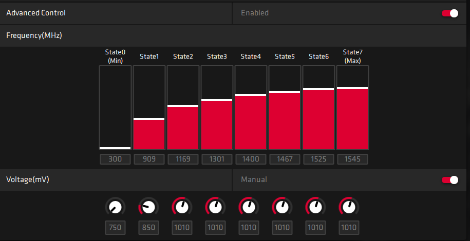

Die Einstellungen in deinem Screenshot weichen auch ab von meinen Einstellungen. Wie oben zu sehen bin ich mit dem Takt von 1580 auf 1545 zurück, und hab deibei die Spaannung deutlich abgesenkt.
Ich hatte bei meiner Karte auch mal versucht den Speicher auf 2200 zu takten, allerdings hatte das meine Karte immer mit einem Absturz quittiert. 2100 ist bei mir optimal, verbunden mit Speichertiming 2.
Allerdings ist natürlich auch jede GPU ein Einzelstück und kann sich durchaus völlig anders verhalten als eine baugleiche andere GPU. Von daher könntest du z.b. meine Einstellungen einmal mit leicht angehobener Spannung versuchen, z.B. mit 1030 oder 1050 mV.
Ich hänge das Profil mal an, mit 1030'er Spannung. Die kannst du einfach importieren. Bitte die Datei nach dem Abspeichern wieder in .XML umbenennen. XMLkann leider nicht als Anhang hochgeladen werden.
