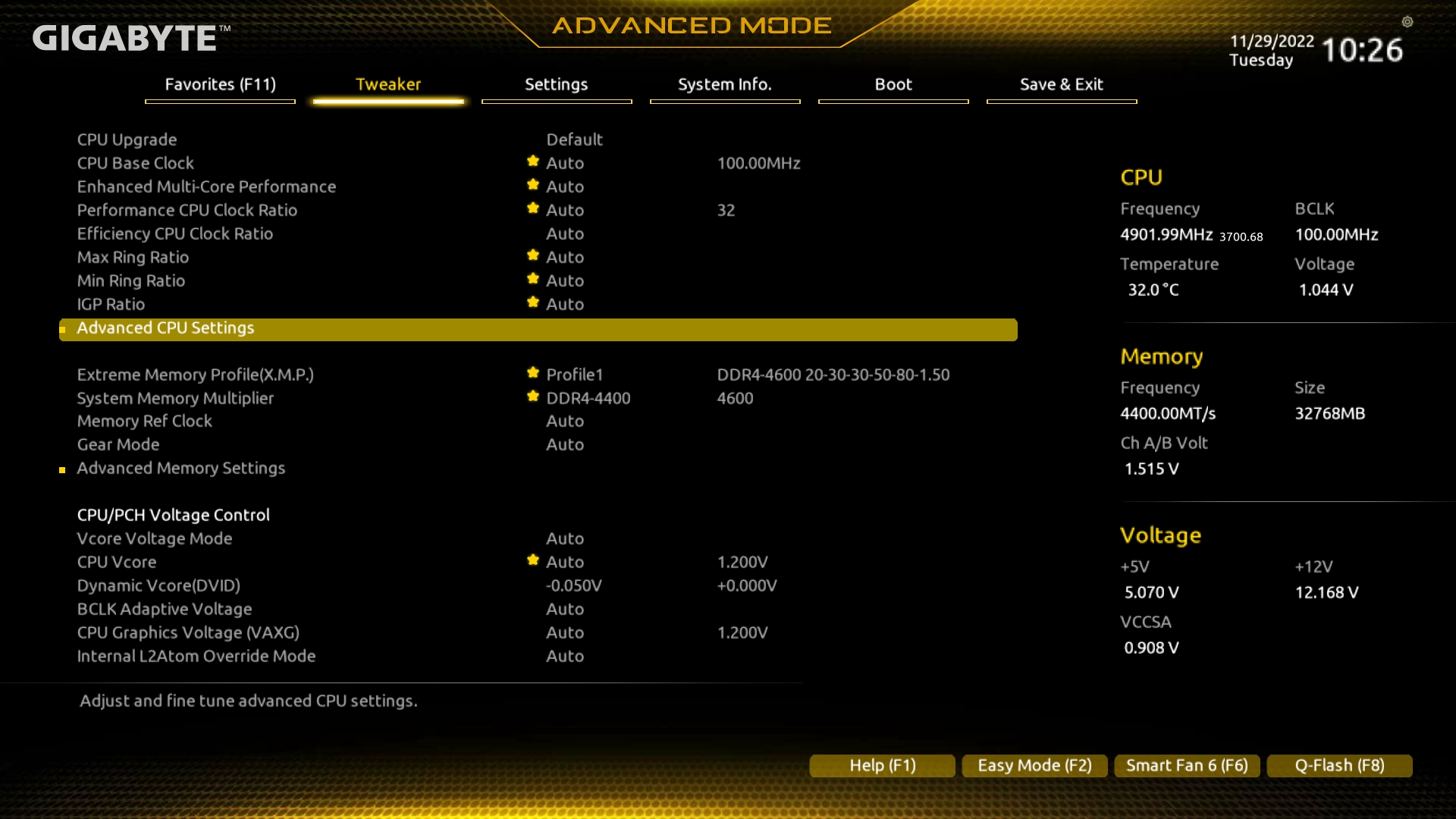

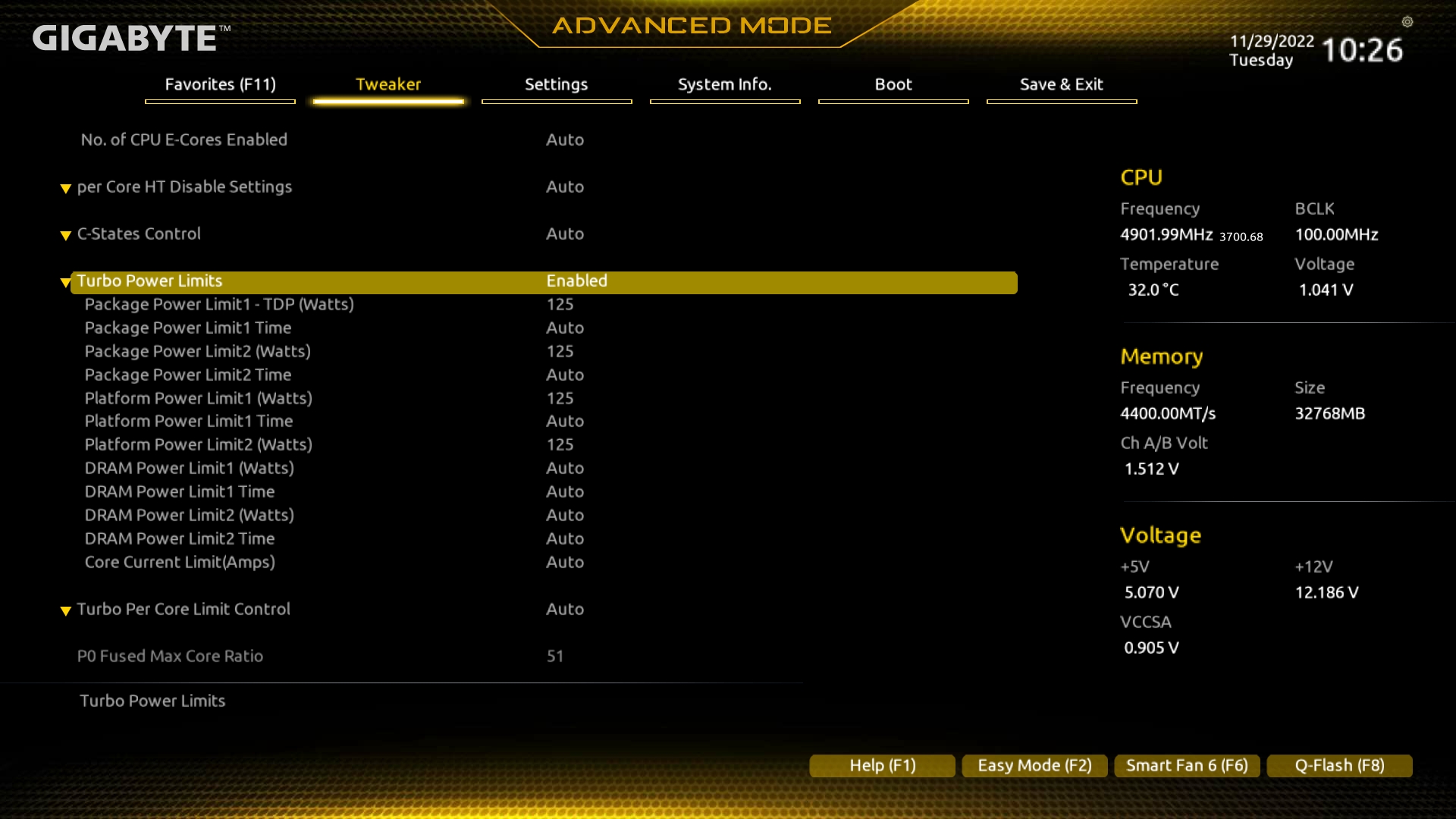

PowerLimit der CPU auf 125Watt setzten
Offset auf (minus) -0.050volt

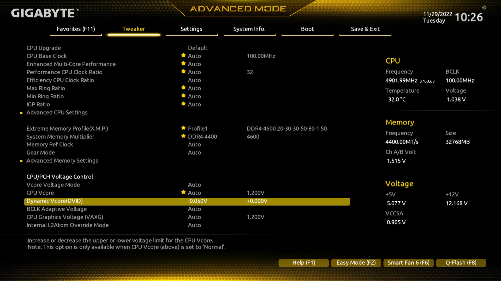

Ich meine, den Offset setzt man im Bios
@thepate94227
Diese Einstellungen werden im Bios vorgenommen, und je nach Hersteller variieren die Bezeichnungen für diese Einstellungen. (So schaut es bei meinem Mainboard aus, vieleicht hilft das zur Orientierung)
Reaktionen: Scr1p, iWeaPonZ und thepate94227

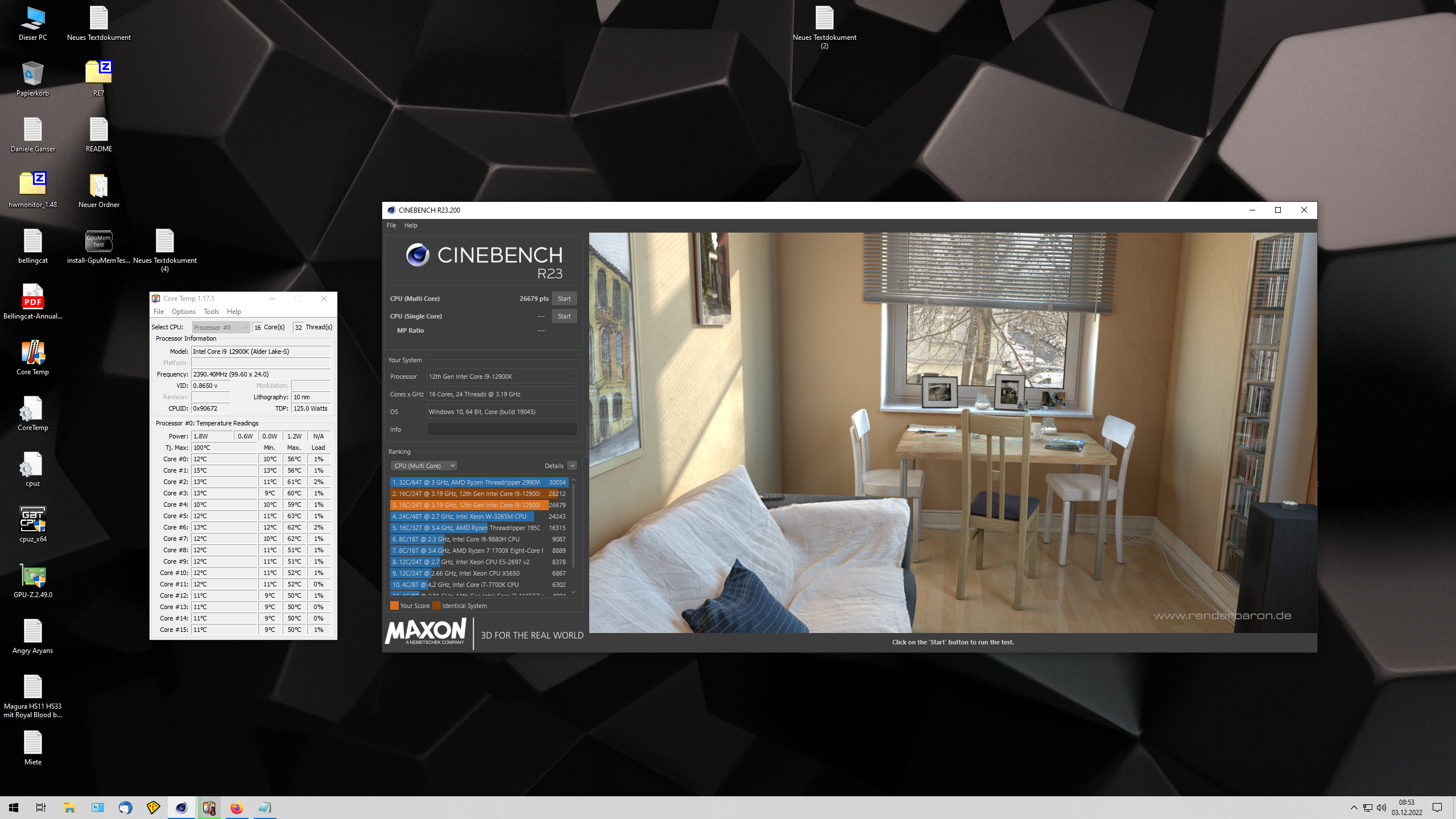

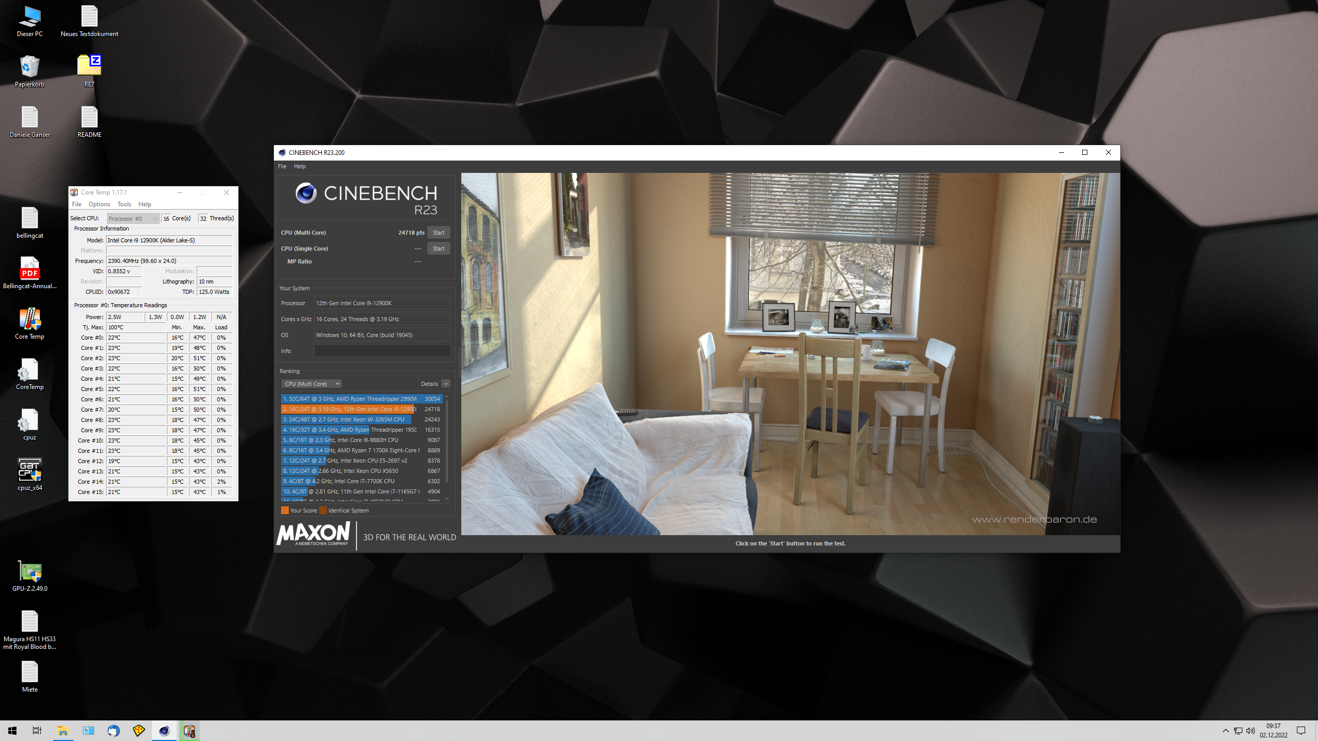

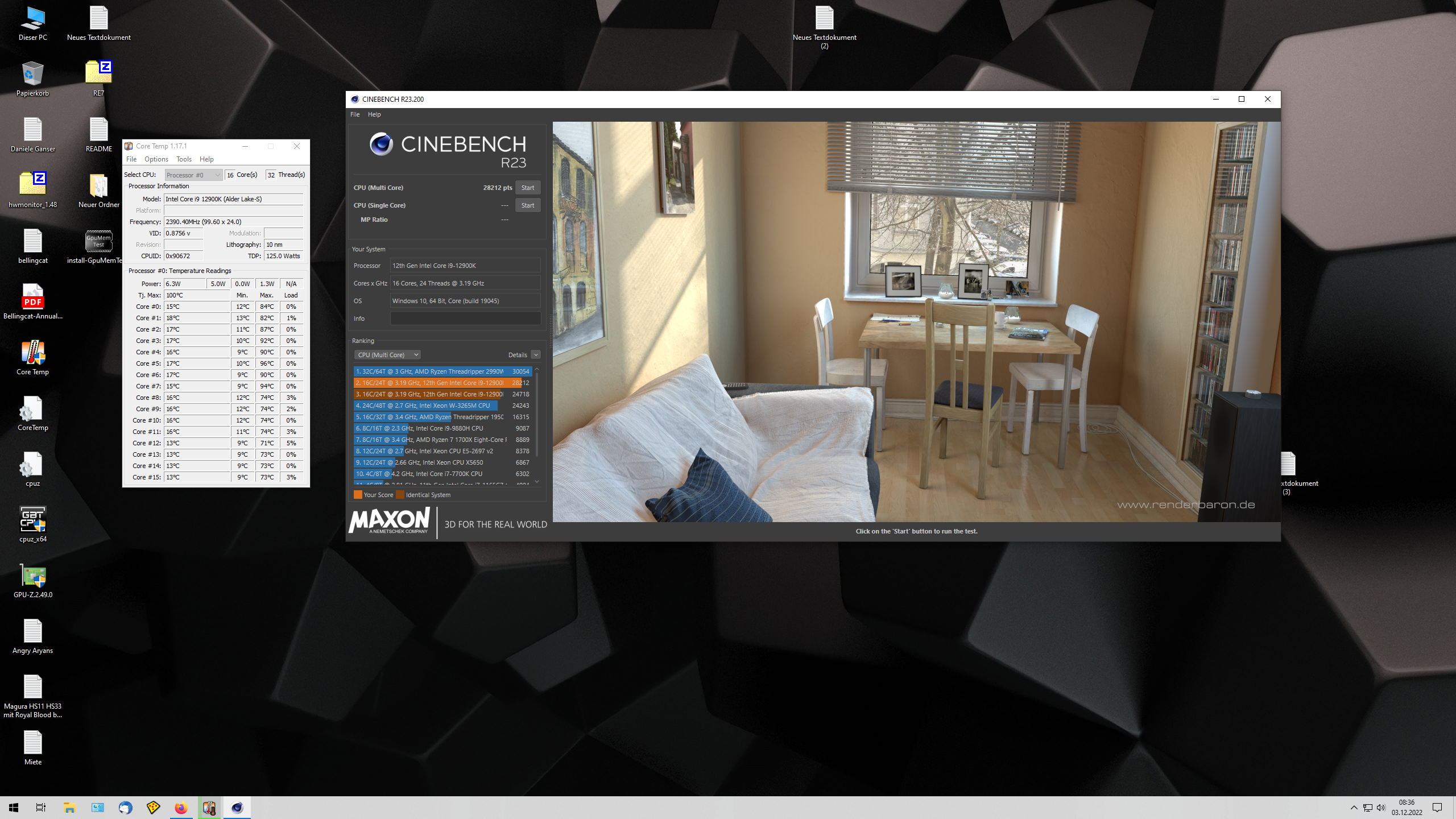

erstmal vorab: ich besitze den 12900k, aber so schaut mein Ergebnis aus mit den Settings
Reaktionen: iWeaPonZ

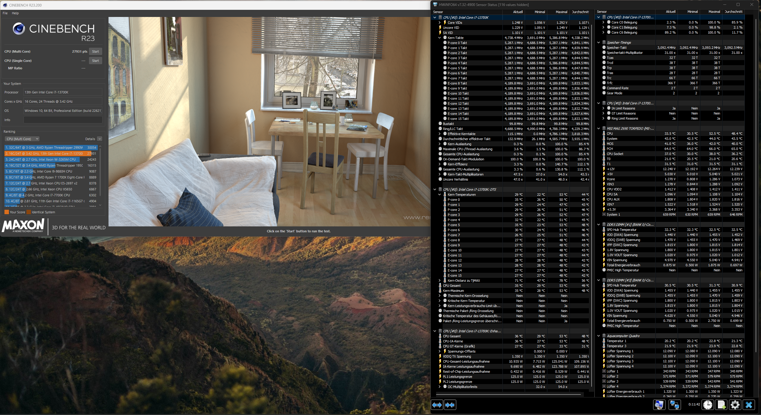

Bei 125W und UV verliere ich ca. 10%. Der Takt der P-Cores fällt von 5,3 auf 4,7-4,8 unter Last. Der vCore von 1,16v auf 1,05v. Weil der unlocked 13700K nur 180W braucht, lasse ich es weiter so laufen. Der Einfluss in Spielen wäre sowieso nicht vorhanden.
Zu meinem "Stock-Wert" lässt du somit fast 20% liegen. Zu meinen 125W UV Ergebnis sinds immer noch 13%.
13700K (125W, LiteLoad2, LLC6) = 27931 Punkte
13700K (Unlocked, LiteLoad2, LLC6) = 30947 Punkte

OZZHI schrieb:
Wie viele Punkte hattest du den ohne Powerlimit?
Wow, ich hatte ca. 4,3 GHz Takt auf den P-Cores als ich mal HWInfo nebenbei laufen hatte! :freak::heul:
